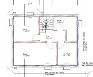

    Schönen Abend,
    wir bekommen im Haus überall Fussbodenheizung bei einer Wasser/Wasser-Wärmepumpe. Es ist jetzt geplant, das Büro im Keller zu machen. Dafür müsste dieser Raum ja auch beheizt werden.
    Jetzt treten für mich folgende Fragen auf:
    1. Ist es ein großer Mehraufwand, für diesen Raum eine Fussbodenheizung mit den Leitungen zu integrieren?
    2. Muss hinsichtlich der Kellerdämmung auch was verändert werden? (Ausführung Weisse Wanne)
    Danke und gruß
    Chris

    1. 2. Fluchtweg vorhanden?
    2. war der Keller bislang schon in der thermischen Hülle?
    3. sind andere Räume im Keller beheizt?
    4. ist die WP im Keller aufgestellt?
    5. gibt es eine Heizlast nach der die WP ausgesucht wurde?
    6. reicht die WP noch aus?
    7. habt ihr Euch bzw. Euer Planer schon mal Gedanke zum Thema warme feuchte Luft aus Büro kommt in kühleren unbeheiztem Raum und kann dort ggfs. zu zu hoher Feuchte d.h. Schimmelrisiko führen gemacht?

    @fmw6502
    Nein, nur der Kelleraufgang. Ist das ein Problem?
    Geplant war, eine Tür nach dem Treppenabgang zu setzen, sodass der Keller klimatisch getrennt ist und somit unbeheizt.
    Nein
    Ja, wird sie
    Wurde bisher noch nicht ausgewählt, sind erst am Planzeichnen
    siehe vorheriger Punkt
    Hier wurde noch nichts mit ihm abgesprochen, nein. Könnte aber ggf. dadurch gelöst werden, dass der Büroraum von der Tür her mit in den beheizten Bereich eingeschlossen wird
    @Lazi/Kike
    Mit einer Wandheizung hätte ich jetzt auch kein Problem, aber eine FBH wäre schon komfortabler. Eine Stufe wäre jetzt auch kein wirkliches Problem für mich. Wichtiger ist, dass ich nicht so hohe Mehrkosten habe. Der Raum ist 16m² gross. Aber wenn ich dafür mehr als 2000€ investieren müsste, muss ich es mir überlegen...

    Die Frage vor der ich eigentlich stehe ist, ob das Büro in den Keller soll, oder nicht :)
    Wobei (wie im ersten Thread geschrieben) plane ich das Büro im Keller, außer es stellt sich eben jetzt heraus, dass alles zu hohe Kosten verursacht...
    Was natürlich auch ein Punkt ist, ist der beheizte und unbeheizte Raum. Also, bezüglich Schimmelbildung wie von fmw6502 erwähnt. (im Anhang die aktuelle Kelleraufteilung, der Raum oben links soll das Büro werden)
    http://www.bauexpertenforum.de/imagehosting/thum_6198550a00c64bc7ab.jpg
    EDIT: Keller und Bodeplatte je 100mm Perimeterdämmung
