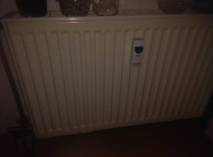

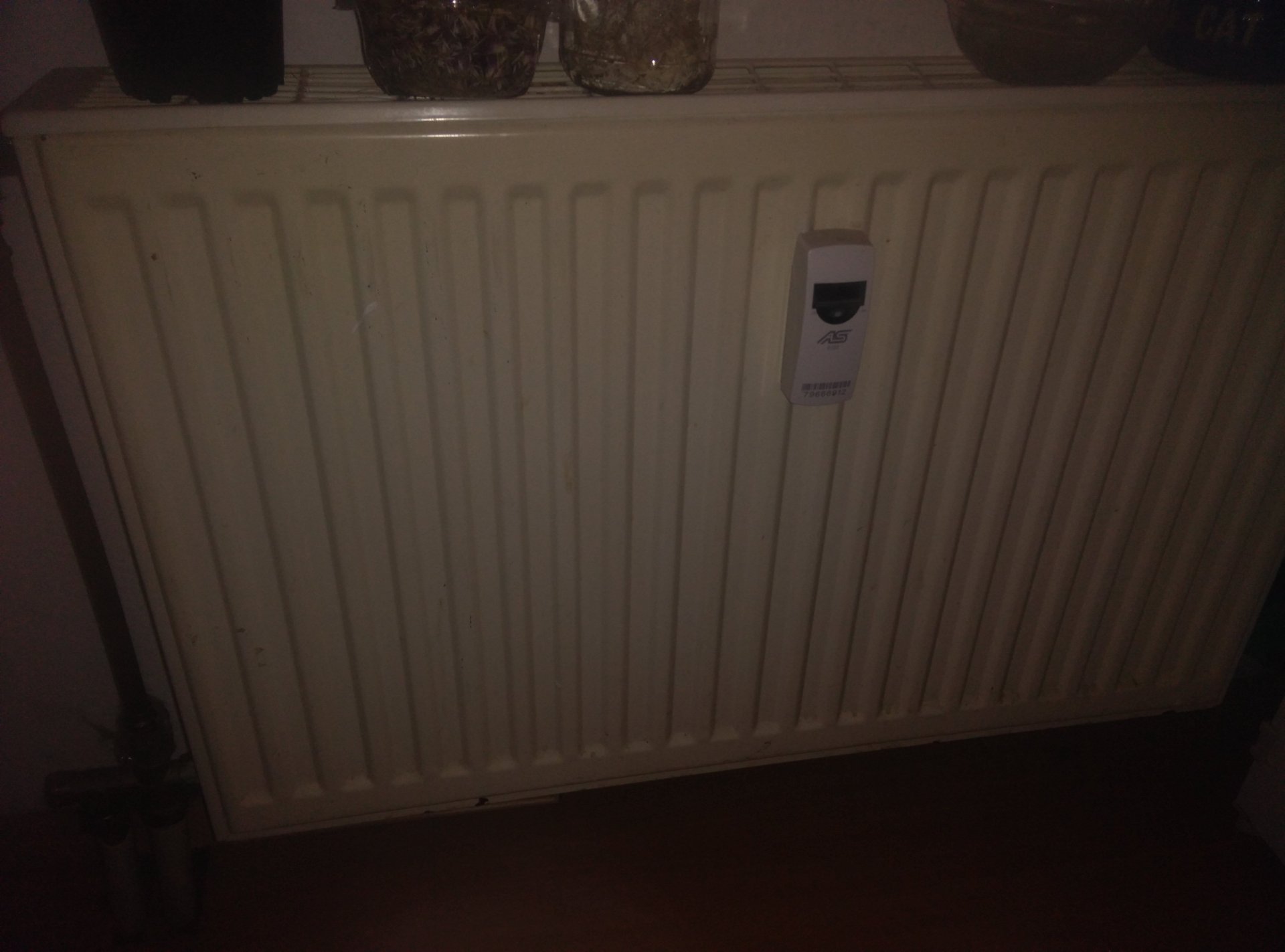

    Ich bin derzeit in einer Mietwohnung, wo der Heizkörper so ungünstig positioniert wurde, dass sich der Platz in der Küche nicht optimal nutzen lässt.
    Da dies natürlich auf Dauer keine Lösung ist, würde ich den Heizkörper gerne abmontieren (lassen).

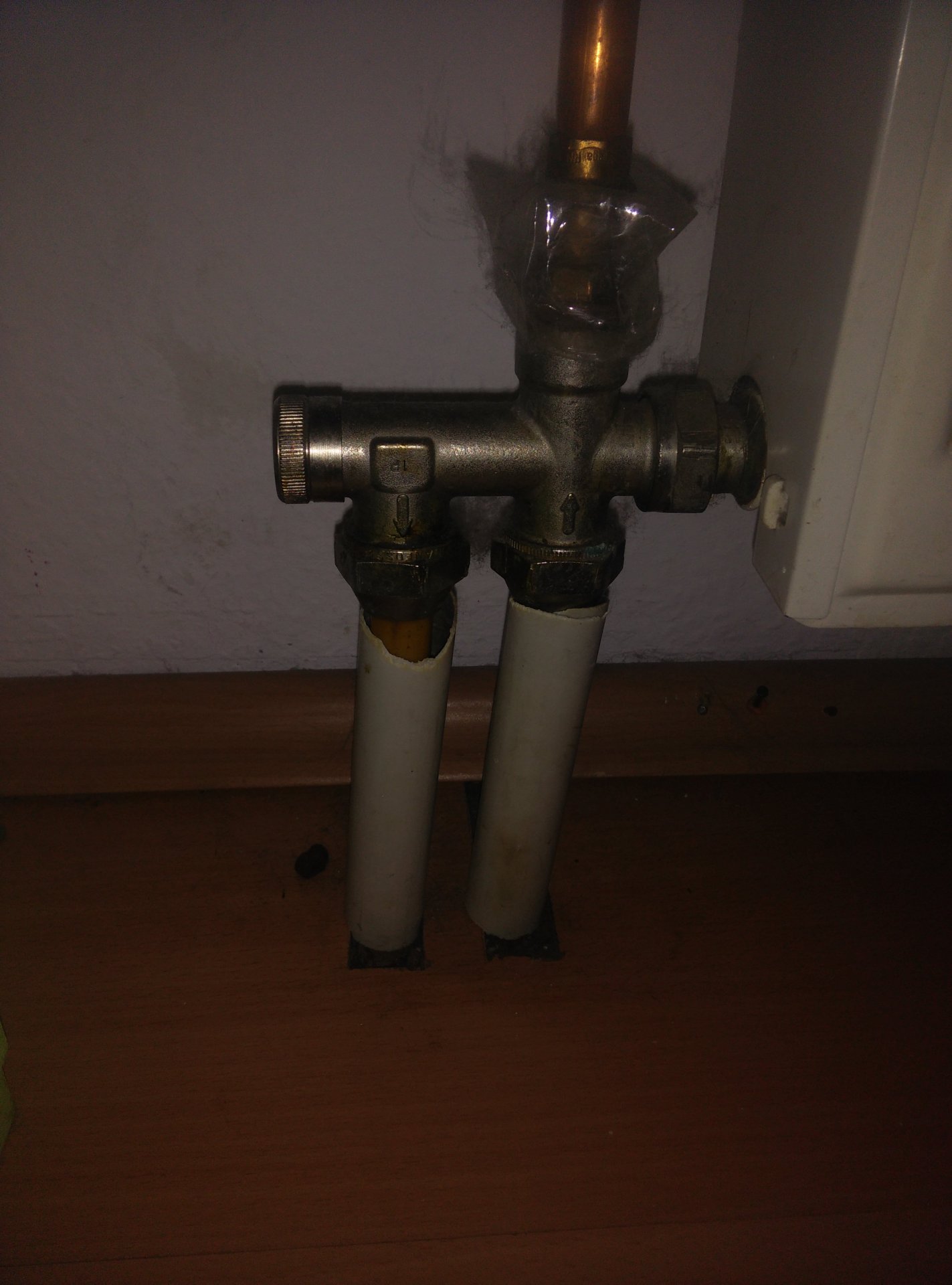

    Ich habe Fotos von den Anschlüssen gemacht, vielleicht könntet ihr mir sagen ob ich ihn einfach so abmontieren kann oder ob es dahingehend wichtige Dinge zu beachten gibt wie zB eine Meldepflicht beim Vermieter
    Besten Dank im Voraus & LG

    dem Vermieter melden bzw. fragen musst du auf jeden Fall, schon wegen der Abrechnung,
    "einfach" abmontieren geht auch nicht, da muss die Heizanlage geleert, oder die Anschlüsse vereist werden,
    das kann und sollte nur ein Fachbetrieb machen

    Nein das kannst Du nicht, sondern Dein Vermieter macht das dann für Dich.
    Hier geht es ja darum, dass der Heizkörper abgelesen wird etc.

    Wo kein Heizkörper ist, wird auch keine Heizenergie verbraucht, weswegen auch nichts abgelesen werden muß. Wie dann allerdings der Raum beheizt wird, ist unbekannt.;)
    Allerdings ist die Zustimmung des Vermieters, als Eigentümer der Anlage, selbstverständlich vorher einzuholen.

    Die Heizung (an einer Außenwand) in der Küche zu entfernen und dann direkt eine Küchenzeile davorzustellen ist auch eine Top Methode um Schimmel zu züchten.
    Warum nicht stattdessen "zubauen" ? Ist immer noch besser und du kannst ja Lüftungsöffnungen oben und unten vorsehen.
