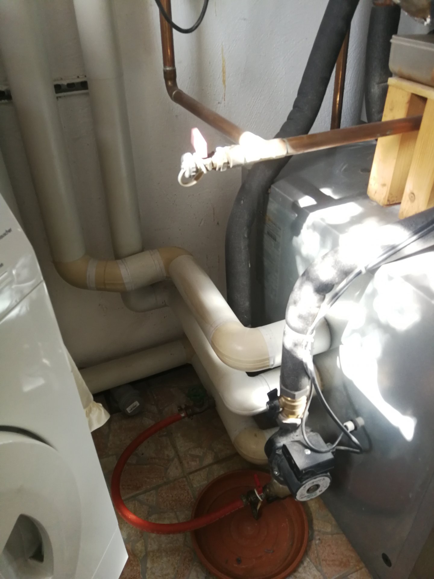

    wir besitzen eine Ölheizung und wir müssen oben im Dachgeschoss den Hahnblock der Heizung tauschen da ein neues mit Thermostat angeschlossen wird.
    Aktuell sind auf der Heizung 1,2bar Druck. Der Speicher fasst 300L Wasser.
    Wie bekommen wir das System nun drucklos damit ich das tauschen kann? Irgendwie muss man das Wasser ablassen, kann ich das unten an der Heizung über ein Ventil erledigen oder muss ich es oben am Heizkörper ablassen?
    Anbei Bilder von der Heizung.
    Grüße

    Auf dem ersten Bild liegt unten ein Schlauch. Mit dem kannst Du Wasser ablassen.

    Naja wir hatten bis Dato keinerlei Berührungspunkte mit der Heizung. Den Austausch von einem Hahnblock traue ich mir bei Druckloser Heizung zu, ja :).
    Mit dem Schlauch auf Bild 1 wird Wasser in das Heizsystem hineingelassen. Wenn ich den roten Hahn aufdrehe dann steigt der Druck im System.
    Wie kann ich über den Schlauch ablassen?

    Siehst Du, genau wegen solcher Fragen kommen hier einige zu der seltsamen Vermutung, dass Du von Technik nur hinreichend soviel Ahnung hast, um Abends den Fernseher einzuschalten.
    Ein Schlauch kann Wasser nicht nur in eine Richtung durchlassen. Man muss nur die verbotene Verbindung zum Trinkwasser lösen.

    Vielleicht sollte man noch sagen, dass es an so einer Anlage in der Regel 2 Hähne gibt, die beide geschlossen werden sollten, bevor man den Schlauch abschraubt.

    Den Schlauch kannst du ablassen, in dem zu ihn am Ende deiner Arbeit nicht wieder anschraubst.
    Das Wasser kannst du so ablassen:
    1. Schließe den grünen Hahn (rechts rum drehen)
    2. Schließen roten Hahn (Hebel auch nach rechts drehen, so dass er quer zur Leitung ist)
    3. Entferne den Schlau am grüne Hahn. Dazu die Schlauchschellen nach links drehen.
    4. Öffnen den roten Hahn vorsichtig. Jetzt sollte der Druck in der Heizung sinken.
    5. Optional: Stelle einen Eimer unter den Schlauch, damit das Wasser nicht in den Raum läuft.
    Ggf. brauchst du vielleicht nicht das ganze Wasser ablassen, da ja nur in der obersten Etage wechselst.

    Zum Auffüllen Schlauch dran, beide Hähne auf und rein mit der Gülle :)
