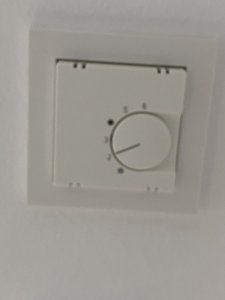

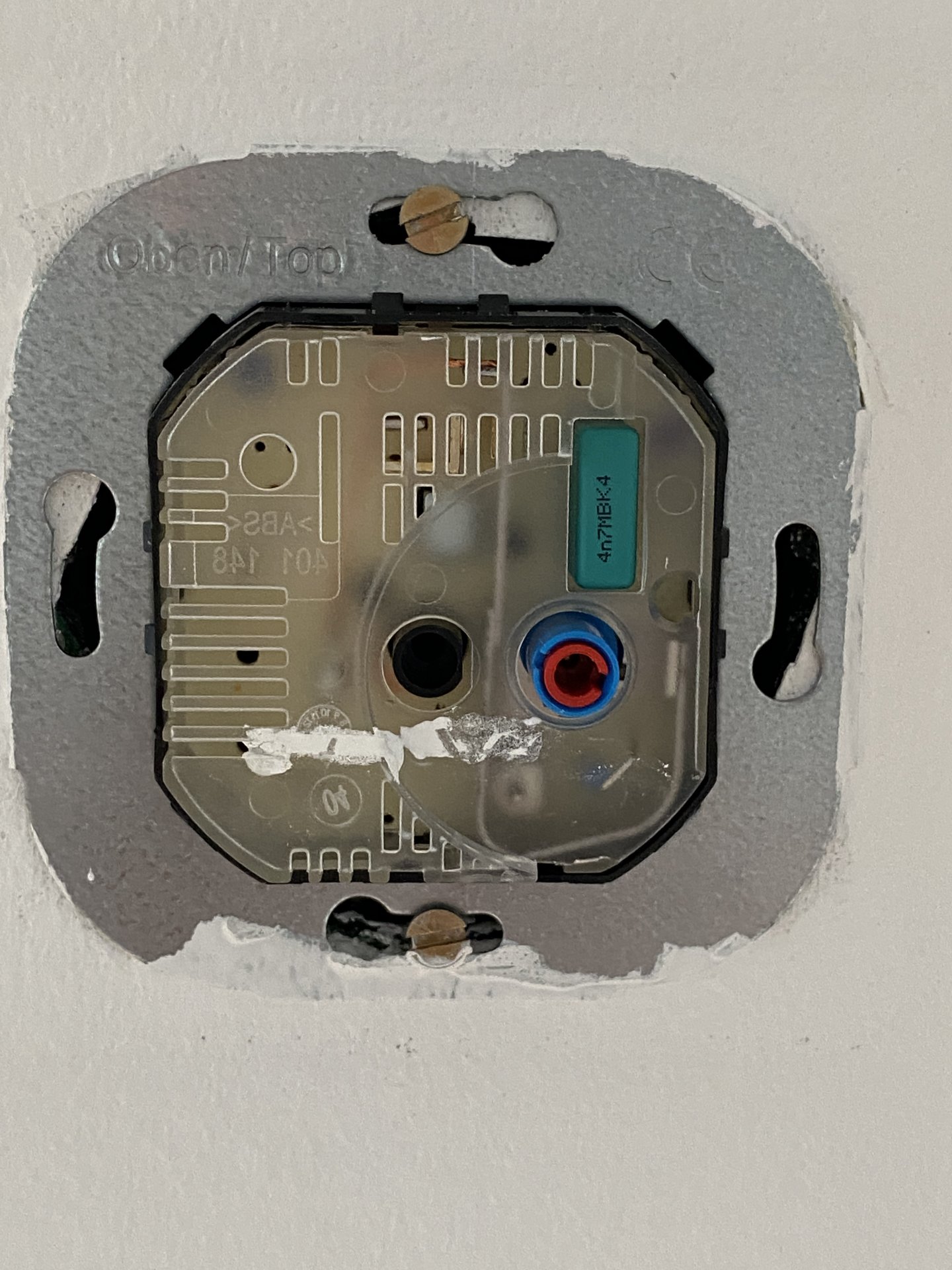

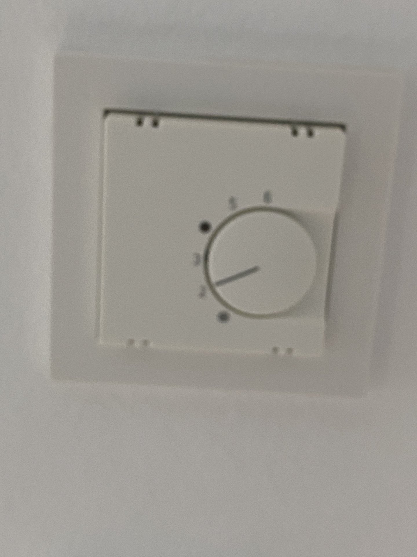

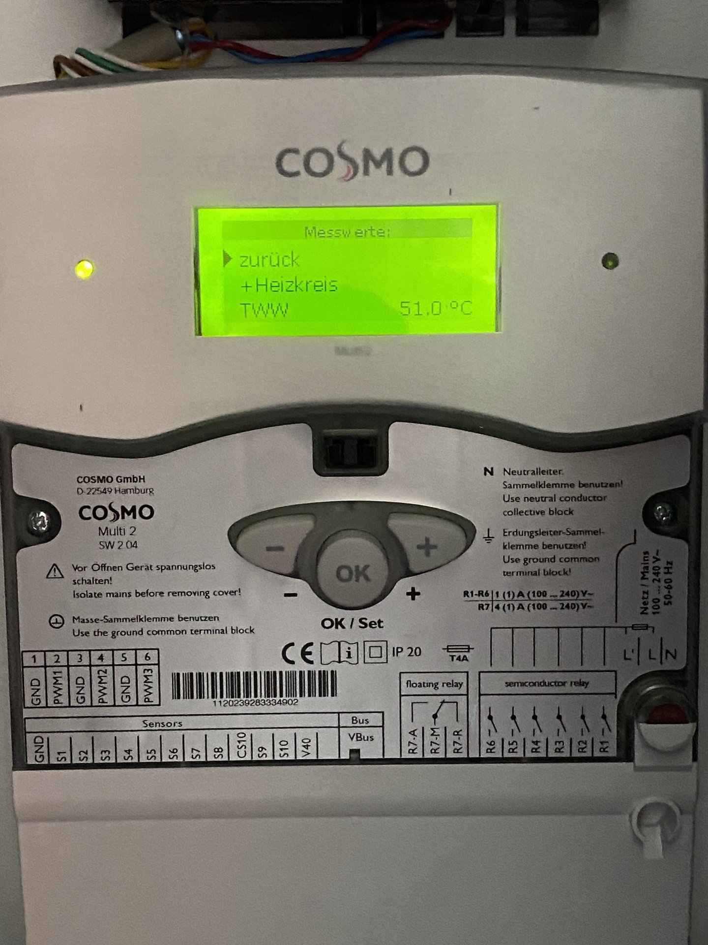

    Hi, Danke für die Rückmeldung.
    Anbei Bilder der Heizungssteuerung und der Raumthermostate,
    die Frage zu den Raumthermostaten kann ich leider nicht beantworten, erkennt man das auf den Bildern?
    Es macht klickt wenn man die gewünschte Temperatur am Rad einstellt.
    Bezüglich Oberflächentemperatur des Belages im Badzimmer sollte ich nicht über 28Grad.
    Für mehr ist der geklebte Vinyl wohl nicht ausgelegt. (soviel zu Badezimmer geeignet)

    Die Regler kenne ich nicht, aber wenn sie klicken dürften es Einfachstregler sein, die nur Auf und Zu kennen und damit den Heizestrich überschwingen lassen.
    Dann ist es besser, Du legst die still und machst mittels hydraulichem Abgleich die Einstellung der einzelnen Räume selber und lässt ansonsten die witterungsgeführte Regelung arbeiten.

    Stellt man das ganze besser über die "Tageskorrektur" - "Vorlauftemperatur" oder "Heizkurve" ein?

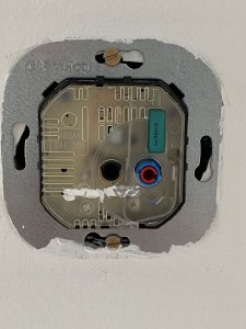

    Hi doch klar merkste an den Füssen! Soll ich das Zimmerthermostat mal abklemmen ?!
