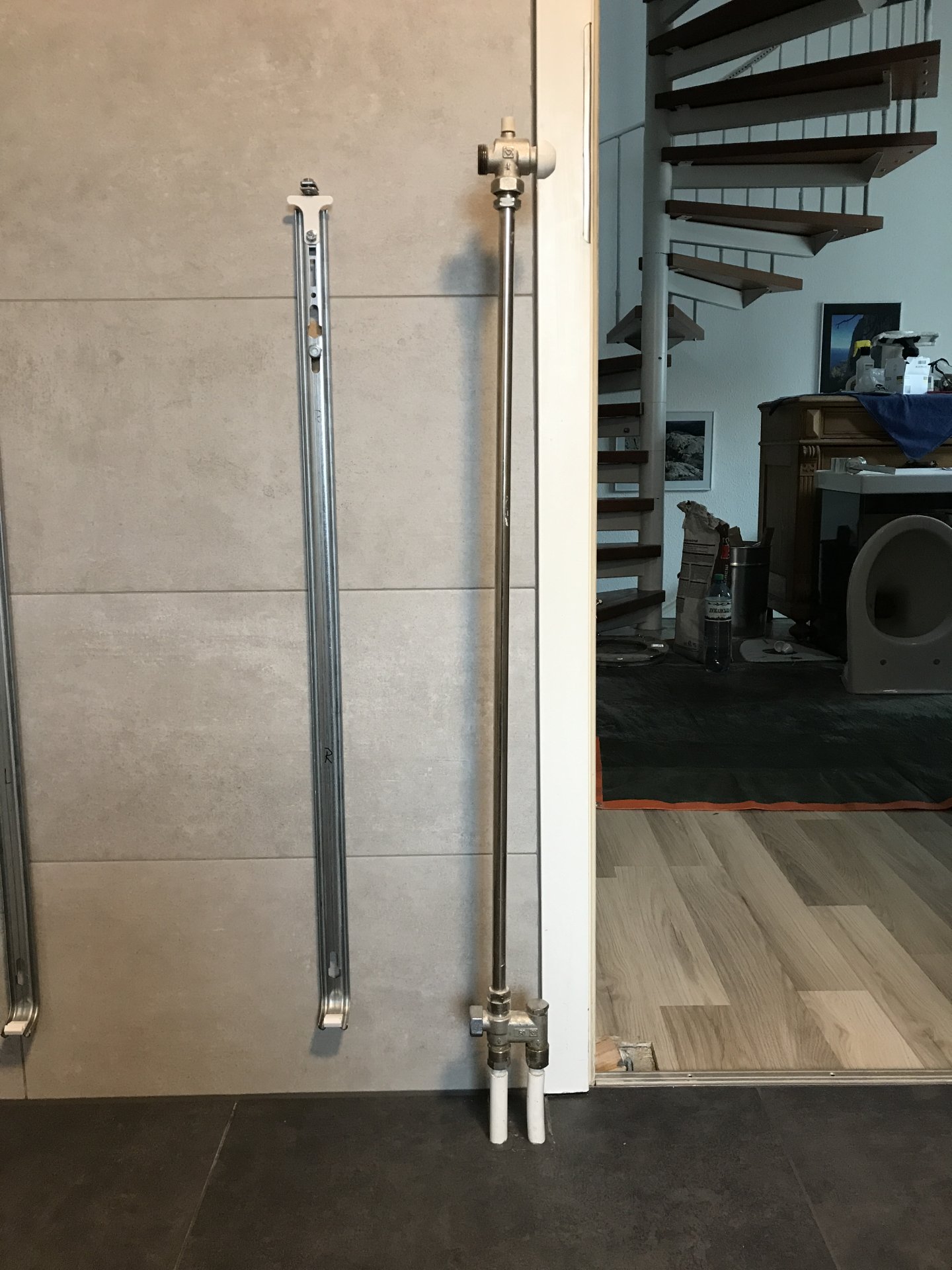

    Hallo Forum,
    ich habe mein Bad renovieren lassen. Dazu konnte ich erstmal den Heizkörper entfernen, ohne die Heizung
    zu entleeren. Dazu habe ich das Zulaufventil oben und unten den Rücklauf zugedreht und den Heizkörper
    abgebaut. Da wir aber die Tür versetzen mussten und diese nun zu nahe am Thermostatanschluss wäre, soll der
    Thermostat jetzt nach vorne abgehen. Dazu habe ich ein neues Ventil besorgt (mit Bogen).
    Jetzt muss also die Heizung entleert werden.
    Situation:
    Das Bad ist im ersten Stock. In dieser Ebene sind noch einige weitere HKs und es gibt noch den
    2. Stock mit 1 HK. Es handelt sich um ein Ein-Rohr-System.
    Wie ich die Heizung komplett abschalte und das Wasser ablasse und wieder fülle ist mir bekannt,
    hab ich schon 2x gemacht.
    Ist allerdings schon ne Weile her ;-)
    Nun meine Fragen:
    Bringt es was, bei allen HKs der 1. und 2. Ebene die Zulauf- und Rücklaufventile zu zu drehen?
    Also dass das Wasser in den HKs verbleibt und ich nicht so viel ablassen muss.
    Meine Bedenken sind, dass die Madenschrauben des Rücklaufs vielleicht undicht werden, da sie
    ja sonst nie benutzt werden.
    Oder reicht es, die Zulaufventile zu schließen?
    Vielen Dank schon mal
    PS: Ich würd ja auch einen Heizungsbauer beauftragen ... aber findet mal einen, der Zeit hat :(

    Wenn man die alten Teile abschraubt, nachdem man den Druck vom System abgelassen hat, wird eine kleine Wassermenge auslaufen und kann aufgewischt werden.
    Mehr wird nicht passieren, wenn man einigermaßen flott arbeitet.
    Wasser kann nur raus, wenn Luft eindringt. Das ist überschaubar.

    Wenn Du den Druck ablässt, alles zudrehst und dann erstmal das Ventil an dem HK da vorsichtig aufdrehst, dann merkst schnell ob das geht oder nicht…
