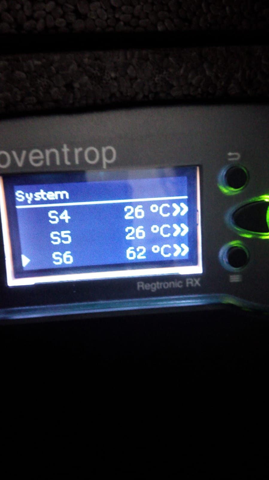

    ja der kessel startet auch bei 55°c nur pumpr der 45°c auf die 55°c drauf und steigert die temperatur sehr langsam auf 60, die VLK temperatur. dann habe ich die 50°c in der mitte...und das darf nicht sein meiner meinung nach oder? speicher ist ohne zirkulation nur vorlauf und rücklauf wie auf dem bild.
    wir haben die Oventrop - 1341142 - Wohnungsstation "Regudis W-HTF" Wärmeübertr.Kupfer,gemisch
    nein nur der kessel steht auf sommer der mus den speicher auch nur auf 60°c halten. das schaft er kessel auch, nur wenn der fertig ist ist die schichtung durcheinander aufgrund der geringen anfangs lade temperatur.

    Bei Puffer bzw Speicherladung kannst du die “Vorlauf” Temperatur vergessen.
    Der Wasserdurchfluss sollte so hoch sein, dass VL und RL gleich sind, die gesamte Wärme vom Kessel sollte übertragen werden .
    Kannst du die aktuelle Leistungsabgabe von der Heizung irgendwo abrufen ?
    Das wäre interessant zu sehen ob sie sofort 100% läuft oder wirklich erst „hochfährt“ wie Du schreibst
    Schon mal ins Handbuch geschaut "Warmstartfunktion" ?
    Und in der Fachhandwerkerebene, wie sind die Werte von d.0 d.50 d.77 und d.78
    Ach ja, mal auf normalen Heizbetrieb stellen und dann noch mal probieren, gleiches Problem oder ist es dann weg ?

    VL und RL vertauscht oder Fühler defekt, viel mehr bleibt da nicht übrig - allerdings ist dieser Speicher mit seinen 300l Vorhaltung relativ knapp - da Heizung und WW aus dem Volumen bedient werden müssen. Wieviel Temperatur liegt am VL an der Regudis an in den Wohnungen?

    am regudis 58,5
    VL und RL sind richtig, schaue aber ich nochmal nach fühler geht auch, springt ja bei genau 55°c an und hört bei 60°c auf zu laden

    habe heute mal den RL zu der heizung langsam zugedreht, siehe da die VL steigt sofort an. habe dann soweit zugedreht das bei 24°c RL 65°c VL habe. heist das das die ladepumpe zu schnell läuft?
    habe die schon auf 53% gestelt bringt nix bei offenem RL. bei fast zugedrehten RL habe ich 18l/min bei offenem über 20l/min. Der brenner heizt immer max
    wie kann ich die pumpe drosselen das die nur min 60°c in den speicher pumpt?

    Gar nicht - es gibt zwar sogenannte 'Fußpunkte' die liegen aber bei ab 40 °C oder etwas höher vllt geht ihr Menüpunkt Pumpe start und Nachlauf etc bis 50 ° C, höher wohl nicht , alternativ könnte die Pumpe auch im RL sitzen, oder sie arbeiten mit Bypass oder Mehrwegeventilen und Fühlern, das sollte aber Ihr Installateur vornehmen. Und senken Sie Ihren RL nicht so extrem ab - 40K Spreize ist keine vernünftige ...deshalb muss ihr Kessel soviel 'nachdrücken' .. Bei 25 ° RL der würgt doch.... grundsätzlich wenn an den WE Stationen die knapp 60 ° anliegen ist doch alles I. O. wesentlich verbessern geht nur mit 2.ten Puffer rein als Lader ...Alternativ Fühler umpositionieren und etwas überfahren auf 65°, das verlagert aber nur auf höhere Temperatur.Fragen sie ihren Installateur ob der Tausch VL gegen RL eine größere Schicht lädt und was er davon hält....

    so siht das aus wenn die heizung mit fast zugedrehtrm RL ist (siehe bild). nach schichtspeicher ladung
    mit offenem RL ist in der mitte um die 50°C, nach schichtspeicher ladung

    So heute war Vaillant da, hat gesagt das funktioniert so nicht, da der Rücklauf zu kalt ist geht die Heizung in Schutzfunktion kann maximal 20 Grad Spreizung haben, um den Wärmetauscher zu schützen dann ist alles klar. Nur die Firma hat keine Ahnung wird das irgend wie versuchen:irre
    was würdet ihr vorschlagen.
    ist das eine gute Lösung Dreiwegemischer in den VL und RL zu setzen damit der RL anhebt?:confused:
    Kann man Oventropsteurung mit Vaillant verbinden mit dem BUS?
    Der vom Vailland hat die jetzt auf heizung und WW bereitung gestelt. die läuft jetzt immer, der Sichtspeicher ist bis zum RL 58°c durchgeheizt VR ist 62°C. Wird da der brenwertefeckt genuzt?

    so der Mischer ist instaliert, leuft auch. nur wenn die heizung aus ist und abkühlt, öfnet der Mischer den VL ganz so wenn die Heizung wieder startet geht der VL direkt in den RL und die Heizung stopt, dauert lange bis der mischer wieder richtig steht:mauer:mauer:mauer dann läuft gut:bounce:
