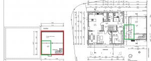

    wir planen ein Haus zu bauen. Aus Platz technischen Gründen müsste der HWT Raum größer werden. Nun haben wir die Idee bekommen die gesamte Heizungsanlage in den Keller der Garage zu verlegen, da dieser ans Haus angrenzt siehe Bild. Den Keller in der Garage sollte ein Kaltraum bleiben. Nur der Bereich der grün auf dem Bild (HWT Raum) dargestellt ist würde gedämmt werden und eine eigene Tür erhalten, laut Heizungsbauer würde die Temperatur in diesem Raum immer zwischen 16-18 °C betragen ohne separate Heizung.
    Als Heizungsart würden wir eine Gasheizung in Betracht ziehen. LWP mit PV und Sonnenbatterie kostet ca. 45.000 die Gasheizung im Vergleich 8000€.
    Meine Sorge ist aktuell, dass wir einen hohen Wärmeverlust hätten, von der Überbrückung der Garage ins Haus.
    Meine Frage ist können die Warmwasserleitungen so gut isoliert werden, dass der Wärmeverlust möglichst gering gehalten wird, sodass es fast keine Rolle spielt ob die Heizung im Haus oder in der Garage ist?
    Vielen Dank schon mal im vorhinein.

    Hat Kollege auch so, allerdings Garage ebenerdig. Da werden es so 5 Grad im Winter - Leitungen sind extra und sehr teuer gedämmt.
    Scheint aber zu klappen :).

    Generell ist so ein Konstrukt nie ideal, aber sicherlich mit etwas Aufwand realisierbar und kein Groschengrab. Verluste hast Du definitiv, zudem auch längere Leitungswege mit allen Nachteilen (Dauer bis warmes Wasser da ist, Kosten).
    Er hat so eine echt teure Dämmung, die ihn knapp 70 Euro/m gekostet hat.

    Klar kann man die Heizung auch "zum Nachbar" stellen. Die Verluste sind halt (deutlich) höher als "inhouse", ausser, es wird, s.o., teuer gedämmt.
    Demnach gibt's einen Keller nur unter der Garage.

    Gut Dämmung für 2800 € wäre jetzt nicht die Welt. Den kompletten Keller zu Isolieren sind wir gleich im 10.000 Bereich. Die Rohrlängen sind recht kurz gehalten. Der weiteste Weg im Haus wäre die Küche mit dem Warmwasser.

    Hallo haus haus ist fertig Gebaut, Einzug in einem Monat.. Ja Heizung steht im keller. Haben jetzt eine Gasheizung und eine Brauchwasser-Wärmepumpe. Der nette Nebeneffekt der Wärmepumpe sie heizt und entfeuchtet. Gedämmt wurde nicht extra.
