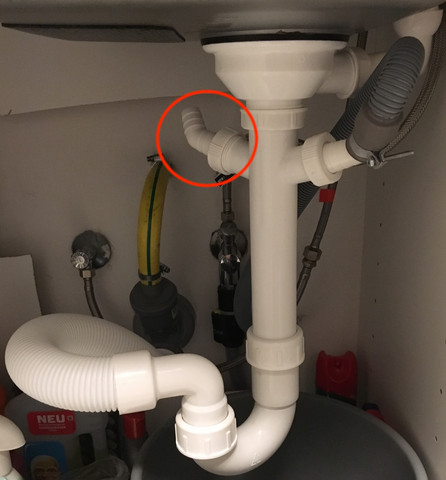

    in unserer neuen Mietwohnung haben wir die Gasetagenheizung in der Küche.
    Zum Einzug hing unter der Küchenspüle ein gelber Schlauch lose rum.
    Anfangs konnte uns keiner sagen wieso.
    Wir stellten dann fest, dass bei der Heizung das Sicherheitsventil defekt war und das Kondenswasser nie tropfte, was dann auch den kaum vorhandenen Warmwasserdruck erklärte.
    Die Heizungsfirma hat dann dieses erneuert und den losen gelben Heizungsabwasserschlauch (siehe Foto unten) per HT Abzweig unter der Spüle an den Abwasseranschluss angeschlossen.
    Folgendes ist jetzt aufgefallen:
    Sobald man auf einmal eine grosse Wassermenge ( Geschirrspüler/ volles Spülbecken ) ablaufen lässt, dann gluckert/blubbert es kurz in der Heizungsabwasserleitung beim Trichtersiphon.
    Das tut es auch sogar bei der Waschmaschine im Abpumpvorgang, die in einem anderen Raum steht (Bad), dieser hinter der Küchenwand ist.
    Ich habe im Abtropftrichter reingeschaut und der Siphon bei der Heizung schaut nicht leergesaugt aus...
    Ist das soweit schlimm? ( Unterdruck?) Das kurze Blubbergeräusch stört mich nicht nur ob es irgendwelche Auswirkungen auf die Heizungsabwasserleitung/Trichtersiphon hat?
    War der Anschluss an dem HT Abzweirohr doch nicht ideal?
    Anbei die Fotos:
    Foto Nr. 1 vom Trichtersiphon der Heizung und der Leitung, die unten zum Wandauslass unter der Spüle führt (gelber Schlauch) siehe Foto Nr.2 unten
    Foto Nr. 2 vom Abzweigrohr, wo der Ausgang der Heizabwasserleitung angeschlossen worden ist (gelber Schlauch, welcher bei Einzug offen rumhing):
    Foto Nr. 3 Syphon Ansicht von oben hinhein, nachdem es geblubbert/gegluckert hat:
    Und hier das Gesamtbild unter der Spüle:
    Vielen Dank im voraus für eure Antworten.

  12. #12 simon84, 09.12.2018
    23.485
    7.029
    Was ist eigentlich mit dem freien Anschluss hier im Bild rot markiert passiert ?
    Könnte es evtl sein, dass der Schlauch früher da dran war und einfach nur runtergezogen wurde?
    Oder war da vorher noch eine Waschmaschine bzw. Spülmaschine angeschlossen die jetzt nicht mehr da ist ?
    Du solltest das unbedingt verschliessen !!!!!
      42,2 KB
      5.232

    Hallo Simon
    Da war nie was dran. Der ist auch verschlossen mit einer innenscheibe, was in der Packung beilag.
  14. #14 Fred Astair, 09.12.2018
    12.890
    6.722
    Da sollte der gelbe Schlauch dran. Dann hätte der einen Geruchsverschluss und das Gluckern wäre vermutlich weg.

    @Fred: Danke für die Info...
    Aber die jetzige Lösung wäre auch ok wenn es nur das kleine gluckern ist?
    Der trichtersiphon ist ja danach nicht leergesaugt und agiert so erstmal als Geruchsverschluss,?
    Müffeln tut es ja bisher nicht.
    @ Fabian: das Stück war damals wohl aktiv.
    Ist Stillgelegt laut heizungsfirma.
  19. #19 Fred Astair, 09.12.2018
    12.890
    6.722
    Wenns nicht müffelt, dann lass es so.
    Ich finde es nur ungewöhnlich, neben einem freien Syphonstutzen einen weiteren Anschluss zu basteln. Ich will nicht glauben, dass das eine Fachfirma gemacht hat. 5 Materialwechsel auf wenigen Metern: Kunststoff, Verzinkt, Kupfer, PVC-Schlauch, HT.
