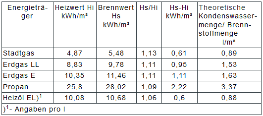

    Ich habe vor fast 30 Jahren meinen NT-Gußheizkessel auf Pseudo-Brennwert umgebaut (Abgaswärmetauscher) und dachte, ein untergestellter Eimer, den ich alle paar Tage auskippe, reicht.
    Pustekuchen. Nach zwei Stunden war der Eimer halb voll und ich habe alarmmäßig einen Kondensattrichter mit Schlauchtülle und Anschluss ans Fallrohr gebaut.

    Ich kann dir nur sagen dass in meiner Wohnung die hebepumpe für kondensat recht oft läuft, also ich denke mal das sind sicher ein paar Liter am Tag !

    Dieses Bsp zeigt deutlich, dass es hierfür, wie stets, keine allgemeingültigen Aussagen geben kann.
    WRG durch Kondensation aus dem Energieinhalt hochtemperaturiger Abgase (Nutzung latenter Wärme) ist ein uralter Hut und physikalisch keinesfalls Neuland.
    Der Brennwerteffekt wurde von den Herstellern erfunden, nachdem die angegebenen hohen Wirkungsgrade für Heizwert tendenziell gegen => 100% orientiert, zunehmend unglaubhaft und zweifelhaft wurden;)
    Heizwert und Brennwert
    Der Heizwert (Hi ) bezeichnet die Wärmemenge, die bei einer vollständigen Verbrennung frei wird, wenn das dabei entstehende Wasser dampfförmig abgeführt wird.
    Der Brennwert (Hs) definiert die bei vollständiger Verbrennung frei werdende Wärmemenge einschließlich der Verdampfungswärme, die im Wasserdampf der Heizgase enthalten ist!
    Bei E-Gas sind theoretisch bestenfalls 11% nutzbar. Praktisch bestenfalls 2..3%. Für die WW-Bereitung meist = 0!
    Ob sich hierfür der spürbare Mehraufwand für Brennwerttechnik tatsächlich lohnt, mag sich jeder selbst überlegen;)
    Ich halte es für eine weitere Verkaufsmasche der Hersteller, die es allerdings dank intensiver Lobbytätigkeit bis in die EnEV geschafft haben. Fachkompetenz in den verantwortlichen Regierungskreisen, wie üblich, = 0!:mauer
    Das bei einem EFH der Keller durch Kondensat überflutet wird, halte ich für ein Märchen.

    Bei Verwendung von Brennwerttechnik ist gesicherte Kondensatabführung, selbst in kleinster Menge anfällig, Pflicht! Daher kann es hierdurch zu keinerlei Feuchte kommen!

    Bei GBW kann sich jeder nach obigen Bild die theoretisch, max. Kondensatmenge selbst ausrechnen. Praktisch dürfte von dieser bestenfalls 50% wirksam werden.;)
    Die Schalthäufigkeit einer Kondensathebeanlage ist nicht gleichwertig mit der anfallenden Kondensatmenge!
