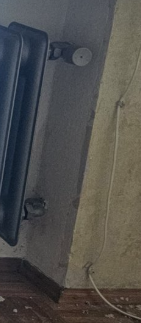

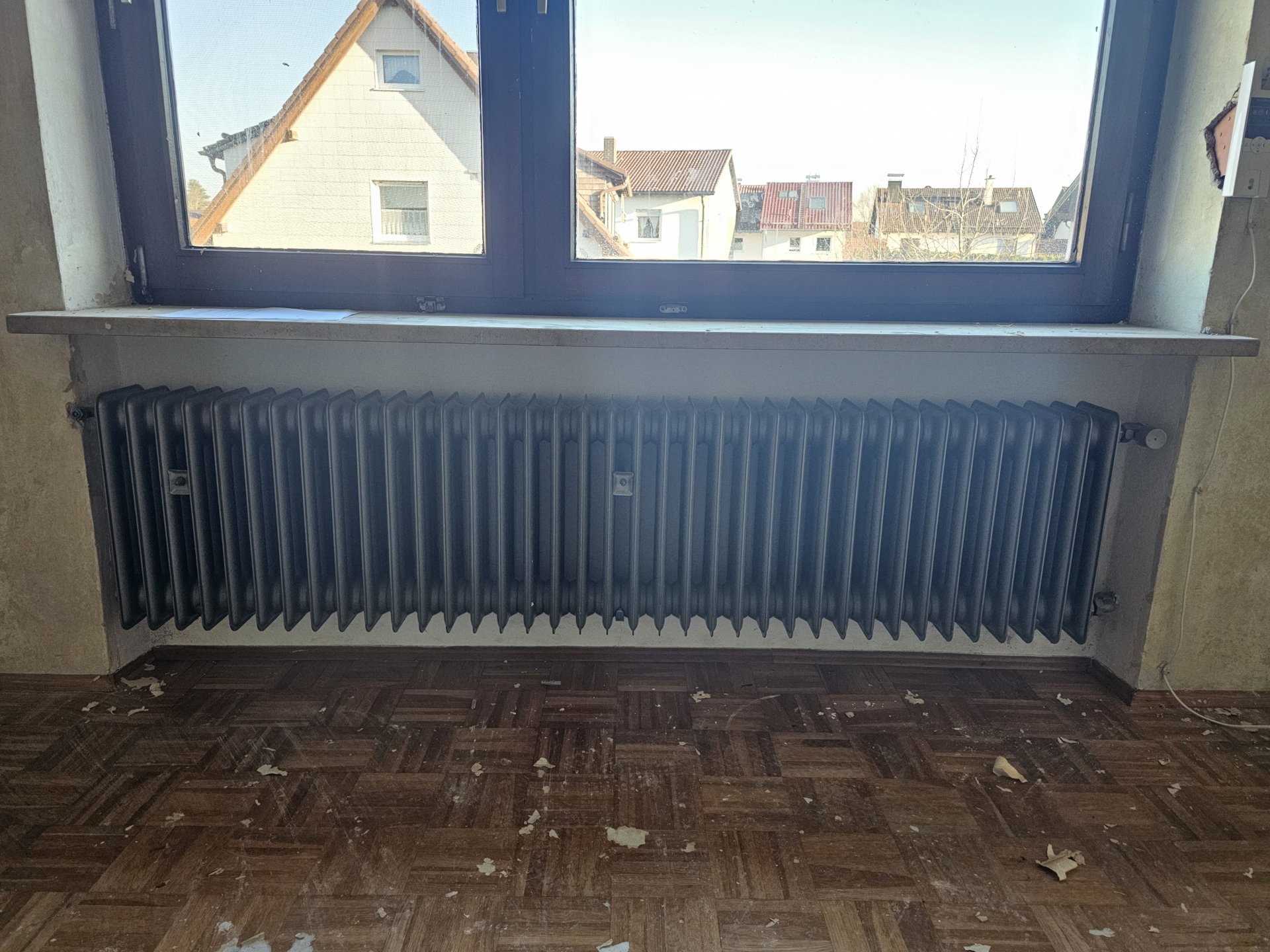

    ich will meine Heizkörper austauschen, jedoch sind diese sehr knapp bemessen.
    auf der einen Seite ragt das Ventil in die Wand.

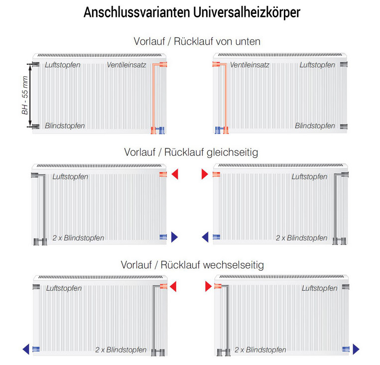

    Ich will neue Heizkörper einsetzen.
    wo müssen die Anschlüsse sein damit der Heizkörper mittig unter dem Fensterbrett angebracht werden kann?
    Das Fenster ist 2 Meter breit.
    Vielen Dank

    Es gibt verschiedene Heizkörper, die ihre Anschlüsse an verschiedenen Stellen haben. Mal seitlich links, mal seitlich rechts, mal mittig. Das kann man so bestellen, wie es am besten passt. Vor allem muss man aber auch erstmal ermitteln, wie groß der Heizkörper sein muss, um den Raum vernünftig beheizen zu können. Dann kann man die Position planen und schauen, wo die Zuleitung am sinnvollsten angebracht werden kann.

    Wenn ich richtig sehe, sind Vorlauf/Rücklauf dort. Ich würde einen passenden Heizkörper (gibt es eine Optimierung der gesamten Heizung? Also z.B. ein Austausch auch andere Heizkörper, um die Vorlauftemperatur zu senken? Haus oder Wohnung?) mit den Anschlüssen rechts wählen (meistens ist links/rechts wechselbar). Die Heizleistung musst Du selbst wissen, um den Raum warm zu bekommen.
    Aber ansonsten musst Du bei einem kürzeren Heizkörper die Rohre natürlich anpassen (verlängern).

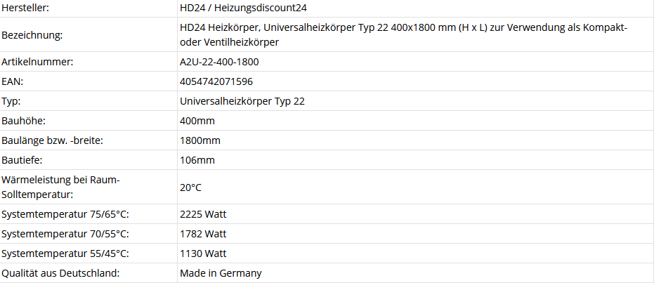

    verwenden möchte ich folgenen Heizkörper:
    das bedeutet ich habe jeweils 10cm platz an den Seiten für die Ventilgeschichten und Thermostat.

    Wenn er bisher ausreicht, reicht er auch zukünftig aus. Also ja, wenn nicht noch mit S-Verschraubungen o.ä. gearbeitet werden muss. Nabenabstand beachten!

    Das kann man auch bei der Gelegenheit eleganter lösen:
    HK raus. Halter weg. Parkettboden mit kleiner Tauchsäge entlang der gedachten Fertigwand trennen.
    Auf den alten Wandhintergrund Dämmstoff aufkleben. Schicht Gasbeton davor mauern ( und mit Dämmung verkleben )
    In die Dämmschicht mit Aluverbundrohr in Richtung Konsole ziehen.
    In dem bestehenden Fall wird ja zum erheblichen Teil die Umwelt geheizt.....

    Ich würde eher 33er Heizkörper montieren, insbesondere falls später mehr gedämmt wird oder eine WP genutzt wird.
    So ein ellenlanger HK (Habe ich auch) kann auch bei niedrigen VL Temperaturen ausreichend Wärme übertragen.
    Und Lösungen um nachträglich flüsterleise Lüfter anzubringen gibts auch genug. Deutlich günstiger als die von den Herstellern angebotenen "WP HK"

    Bei so großen Heizkörpern würde ich traditionell wechselseitig anschließen, zB mit Vorlauf oben rechts im Bild und Rücklauf links unten
    da gibt es auch Rücklaufverschraubungen mit eurokonus und Absperrung
