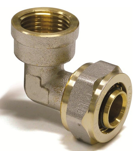

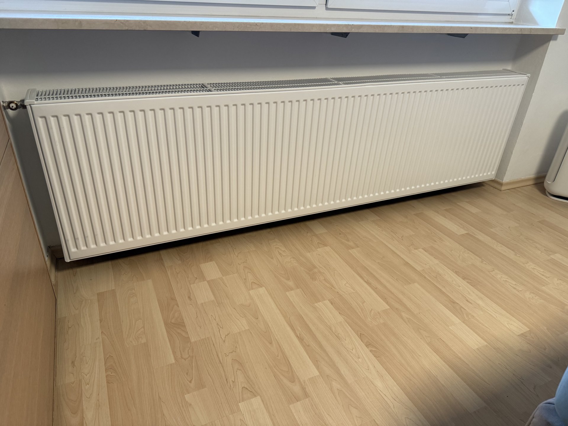

    Mein Plan ist jetzt folgender:
    aus der Wand direkt ein Winelstück mit Klemmverschraubung für 16X2mm Verbundrohr
    dann ein Absperrhahn damit ich flexibel meine Installation abschließen kann wenn es gebraucht wird.
    danach dann ein ALU Verbundrohr und unten dann so etwas:
    ist das so umsetzbar oder bin ich mit meinem Ansatz an der falschen Adresse?
    Danke euch :)

  4. #24 simon84, 21.03.2025
    23.384
    6.966

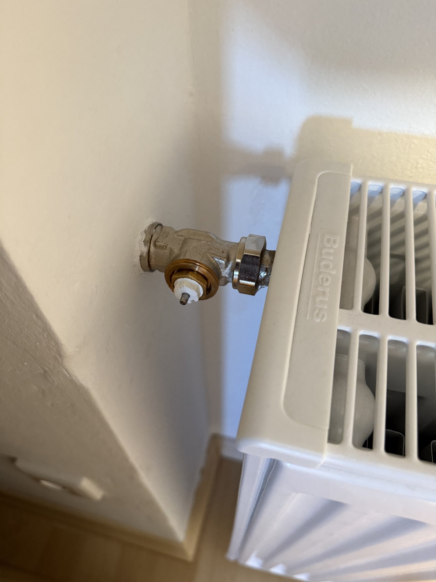

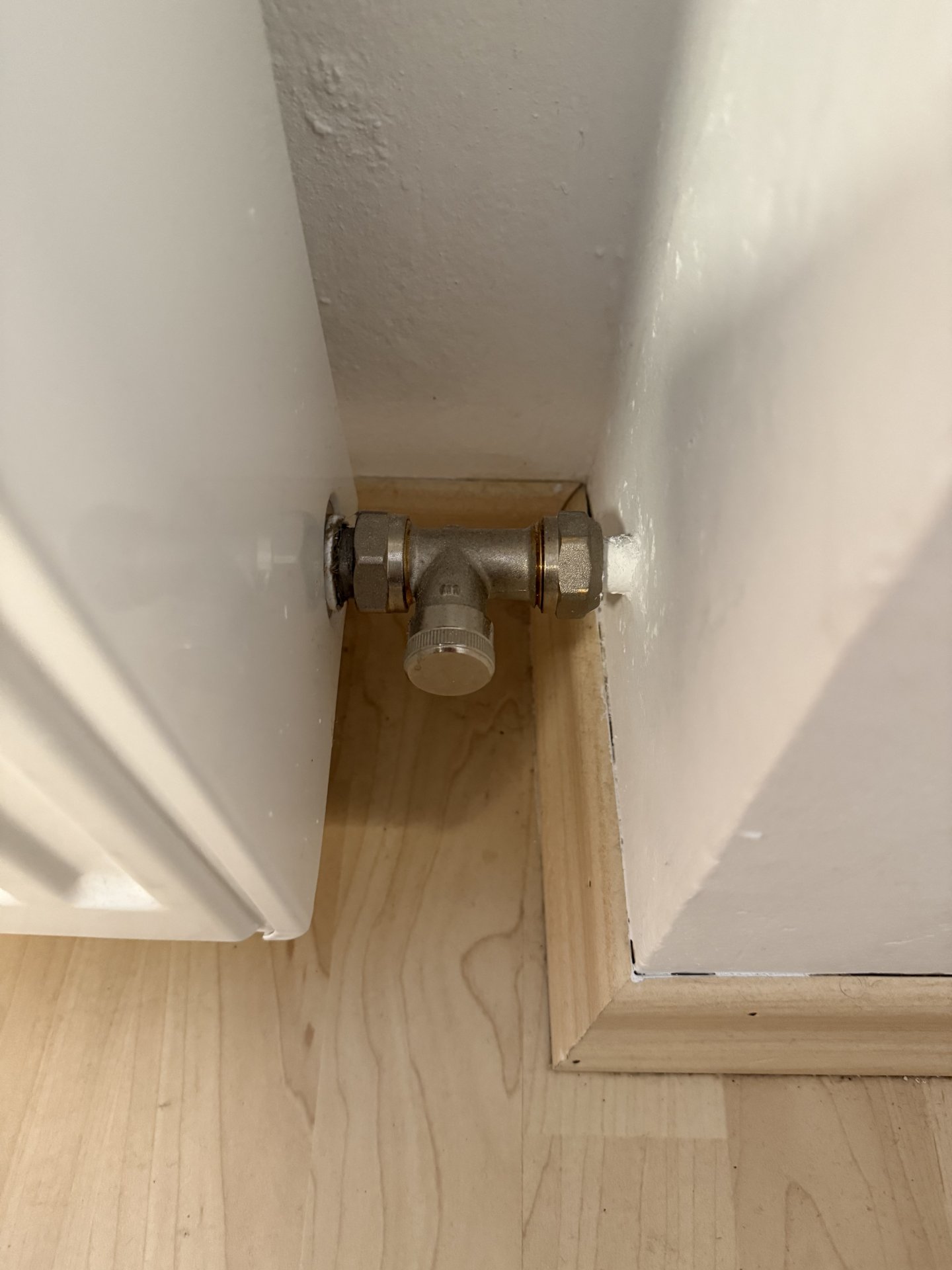

    Aber wieso so kompliziert mit so vielen Bauteilen ?
    Bei mir war’s noch viel enger
    U 3/4 oder 1/2 auf 16mm gibts doch ohne Probleme, gerade oder in 90 grad, innen und außen Gewinde

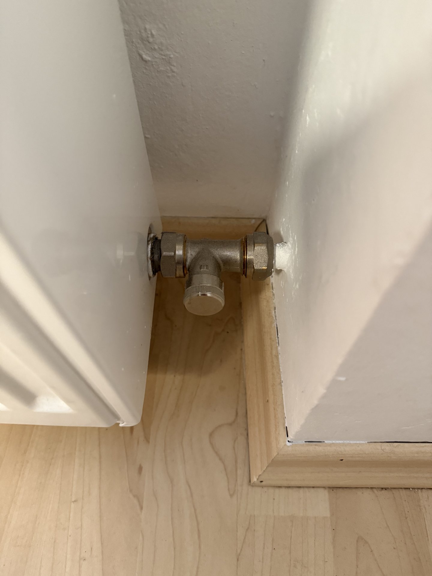

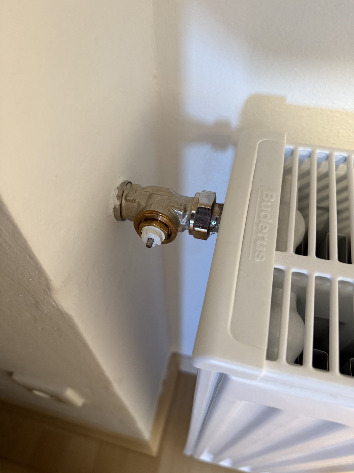

    PS grade noch die alten Rechnungen gefunden :
    Rücklauf Verschraubung:
    Rücklaufverschraubung Danfoss RLV15, Durchgang DN15 1/2' x DN20 3/4' Eurokonus
    Thermostatventil:
    Thermostatventil DN15 DN20 3/4" V-exact II, Eckform mit Aussengewinde
    Ich meine dass es die auch für 16mm press geben sollte … müsste mal suchen

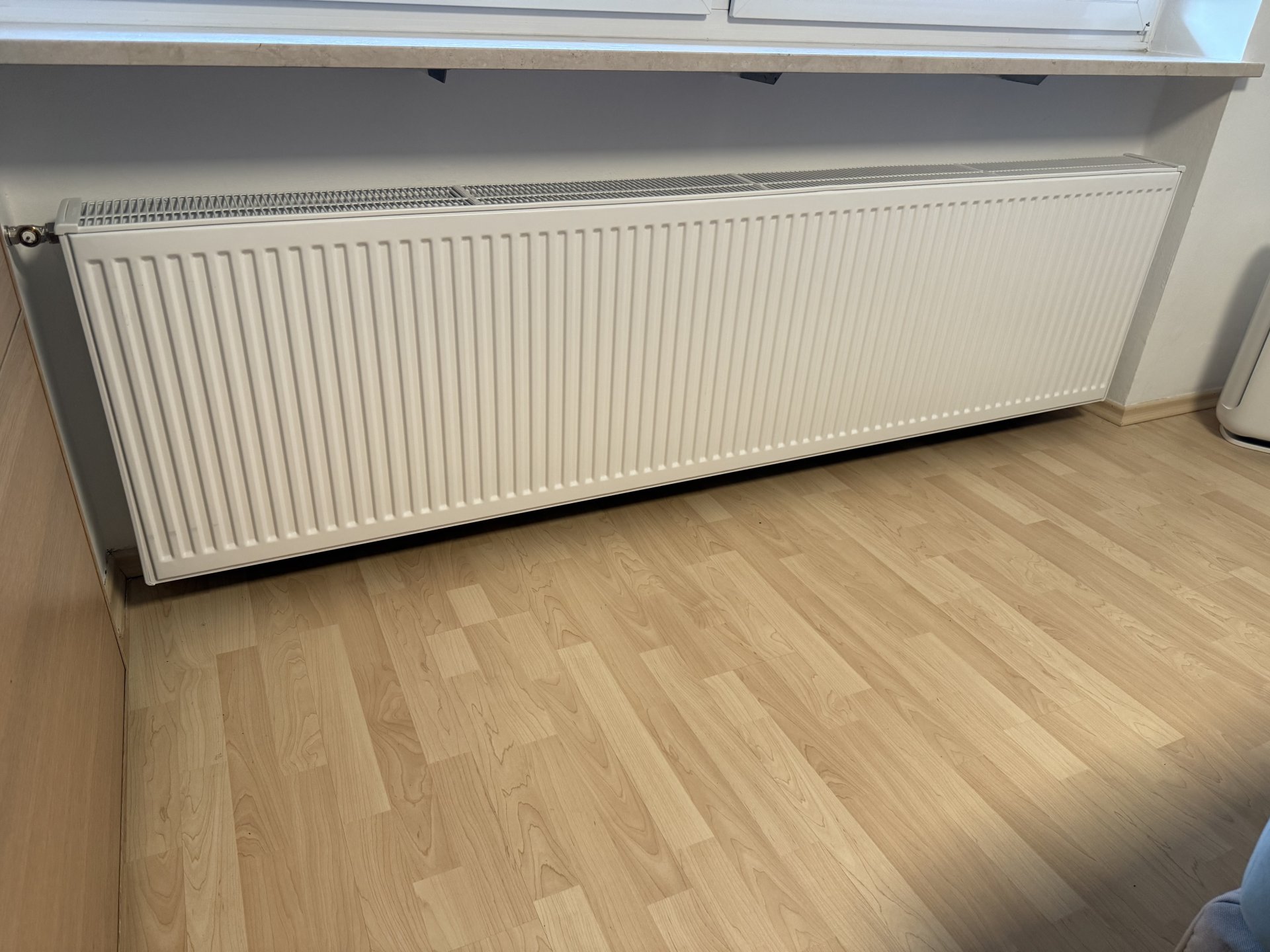

    Das Problem ist zusätzlich das ich in der Wohnung nicht alleine bin, (mehrfamilienhaus) und die Nachbarin nicht glücklich sein wird wenn die Heizung über längere Zeit abgeschaltet ist. Deswegen habe ich den Absperrhahn eingeplant, damit ich nach der Montage der HK quasi nur noch den Hahn aufdrehe und Wasser nachfülle.
    meine Anschlüsse sind ja nur rechts @simon84
    ich glaube mir ist der Aufwand zu groß die den Vorlauf bzw. Rücklauf auf die andere Seite zu platzieren

    Das ist doch bei der Rücklaufverschraubung genauso…. Die kannst du auch komplett zu schrauben
    Ebenso das Thermostat Ventil im Vorlauf
    Und der Heizkörper ist doch in 2-3 Stunden montiert. Also von daher wenn du das in ein paar Wochen tagsüber machst stört das niemand.

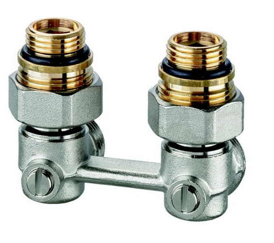

    wenn du nur von rechts anschließen willst dann nimm doch einfach einen Heizkörper mit passendem achsabstand Vorlauf Rücklauf und schließ den von rechts an. Geht auch

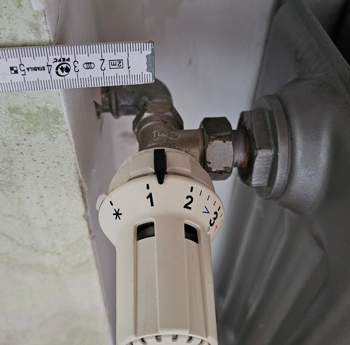

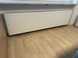

    naja ich will ja die Heizungsniesche zumauern. und da brauche ich bestimmt alleine 2 Wochen. dafür soll der Absperrhahn im Vor und Rücklauf angebracht werden. Damit ich die Heizung nur einmal abschalten muss war das meine Idee mein Aschsabstand ist 350mm. das ist auch nicht Standard oder?
    die Bilder sind zwar von einem anderen HK aber bei dem sieht das genau so aus

    Mit achsabstand meine ich den Abstand Rohr Mitte zu Rohrmitte oben und unten
    Also zb 50 oder 60 cm
    zum zumauern solltest du nen Tag brauchen…
    Du kannst natürlich da erstmal einen Kugelhahn oder eine Kappe setzen als provisorium, kein Problem.
    Aber für die finale Montage mit dem Heizkörper würde ich das Standard Zubehör empfehlen

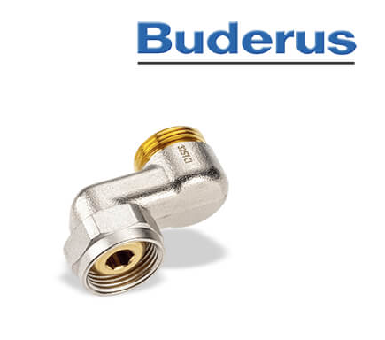

  9. #29 nordanney, 21.03.2025
    nordanney
    nordanney
    15.09.2021
    6.648
    3.898
    Niederrhein
    Dafür gibt es passende S-Verschraubungen. Das ist kein Problem.

    Ich weiß wie eine Heizkörperverkleidung aussieht. Aber die warme Luft in der Nische einzusperren, ist sicher nicht zielführend, falls man energieeffizient heizen will.
  13. 415B
    415B
    03.12.2024
    1.537
    263
    Ich würde den alten Heizkörper gerne übernehmen bevor er auf oder im Schrott landet.
    Dann sollte die Heizkörpernische aber ausgemauert und isoliert werden. Der neu steht dann aber in den Raum und ob das dann viel besser aussieht bleibt fraglich. Vielleicht die Fensterbank tauschen und mit Lüftungsschlitzen versehen.
  14. #34 Hirschauto, 21.03.2025
    Hirschauto
    Hirschauto
    20.03.2025
    24
    Ja genau die Niesche zoll zugemauert werden. Das Festerbrett ist sehr lang nach vorne, deswegen denke ich das es gut aussehen wird.
