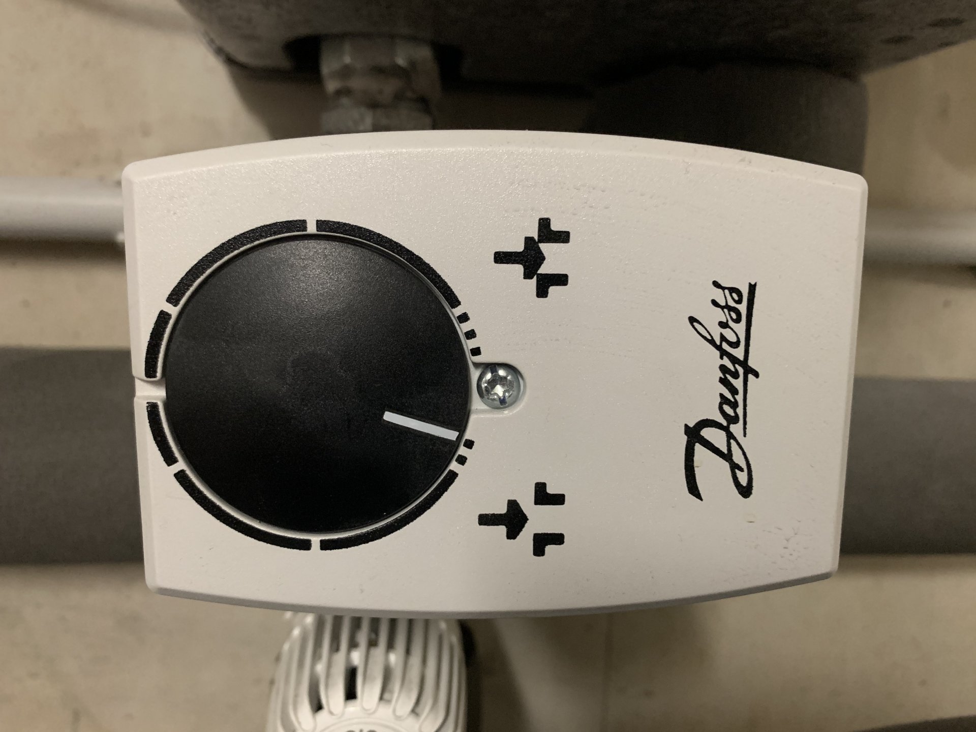

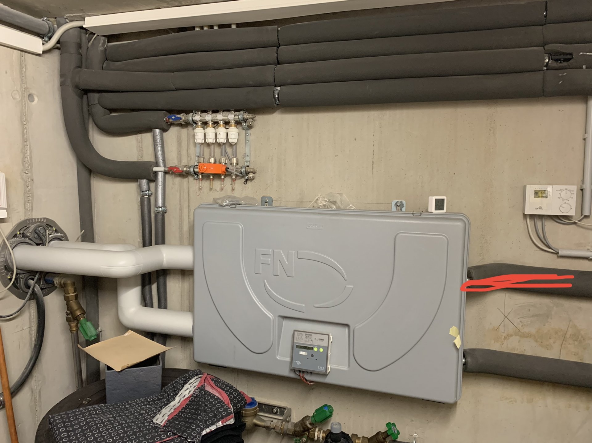

    Guten Tag zusammen.
    Haus und Heizung sind jetzt knapp über 5 Jahre alt und somit gerade aus der Gewährleistung raus. Hab natürlich nen dicken Hals.
    Ist hier vielleicht ein User der sich mit dieser Art der Heizung aus kennt die auf den Bildern zu sehen ist. Ich bin gelernter Elektriker und somit schon technisch bewandert, aber mit Heizungen kenn ich mich nur bedingt aus.
    Das rot markierte Bauteil ist der elektrische Steller für die FBH. Der hat sonst in unregelmäßigen Abständen gerattert und somit geregelt. Das macht er jetzt nicht mehr.

    Wie kommst du darauf, daß die Heizung ohne Funktion ist? Gibt es größere Temperaturschwankungen im Haus?
  3. #3 simon84, 13.02.2021
    23.514
    7.056
    Vielleicht ist es aktuell einfach so kalt dass dieses Ventil
    Voll auf offen steht ?

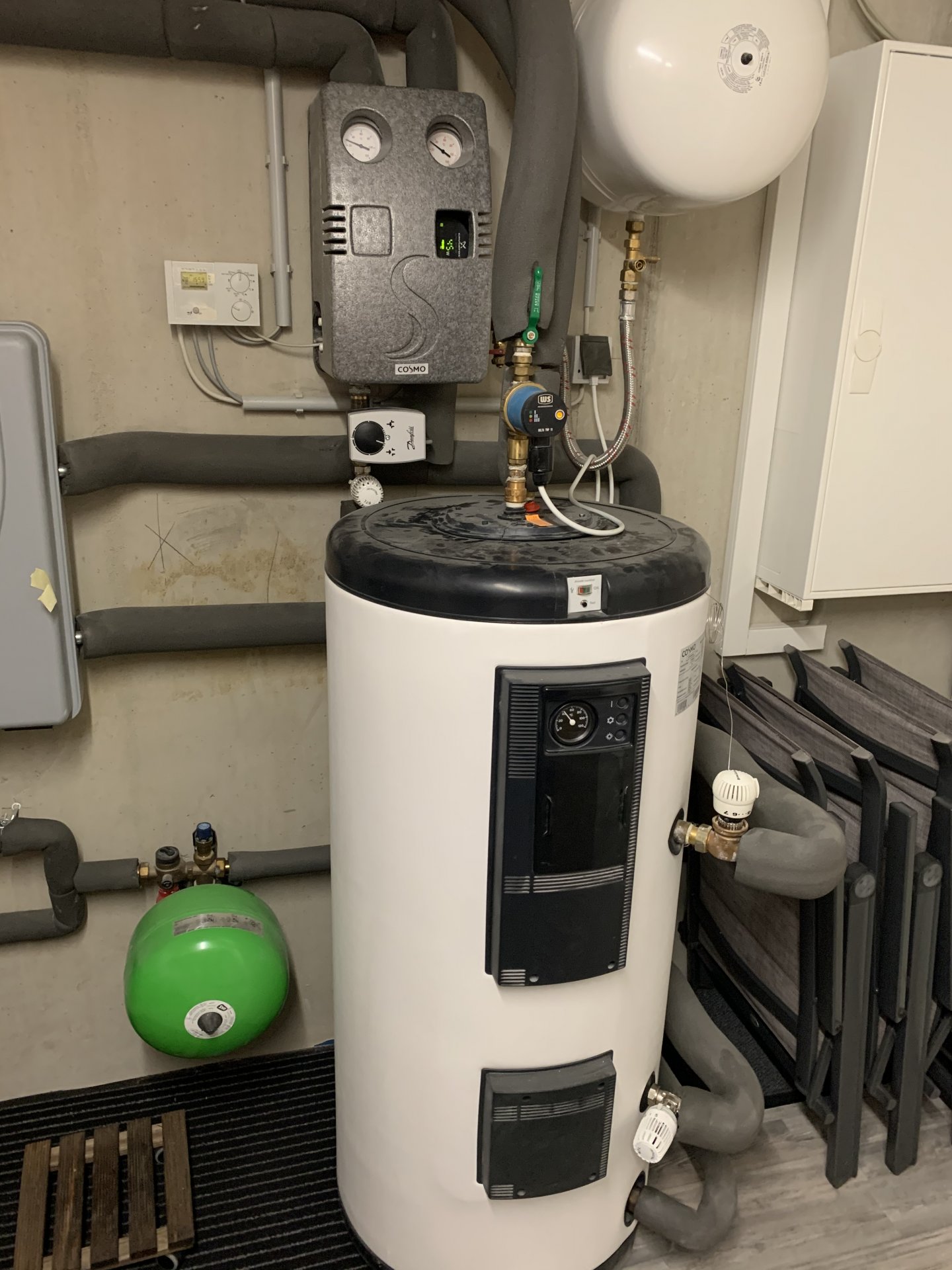

    Danke für deine Rückfrage, ich muss etwas ausholen.
    Die Heizung (Fernwärme) besteht aus FBH (EG und 1.OG) und Heizkörpern (Keller und DG). Das heiße Wasser der Fernwärme geht in einen 120Liter Speicher. Dieser hatte immer um die 60 Grad, steht jetzt nur noch bei 40 Grad. Aufgefallen ist mir das weil ich zB den Wasserhahn deutlich weiter in Richtung heiss drehen muss um heißes Wasser zu haben.
    Des Weiteren ist die Temperatur im Haus runter gegangen, im Wohnzimmer zb von ca 21,5 Grad auf unter 20 Grad. Das Hochstellen der Thermostate hat nicht geholfen.
    Ausserdem bewegt sich das Danfoss Stellventil nicht mehr das sonst in unregelmäßigen Abständen reguliert hat. Das Wasser das dort an kommt ist auch nicht heiß, zu fühlen am angeschlossenen Rohr.
    Da Fernwärme kommt ja das heisse Wasser ins Haus und geht in den Kasten der Fernwärme. Von dem Fernwärmekasten geht das heisse Wasser (das Rohr kann man kaum anfassen) in den 120L Speicher. Bis dahin würde ich als Laie sagen alles korrekt. Der Speicher sollte das Wasser auf Temperatur X halten (regulierbar über ein normales Drehventil wie am Heizkörper). Stand sonst auf Stufe 5 und hatte knapp über 60 Grad. Hab es jetzt auf höchste Stufe gestellt und wie gesagt es sind nur knapp unter 40 Grad was ja auch wegen Legionellen deutlich zu wenig ist.
    Die Heizkörper habe ich zum Test auch mal voll aufgedreht, diese werden nur lau warm. Klar wenn der Wasserspeicher das Wasser nur auf knapp 40 Grad hält kann da ja auch nicht mehr raus kommen.

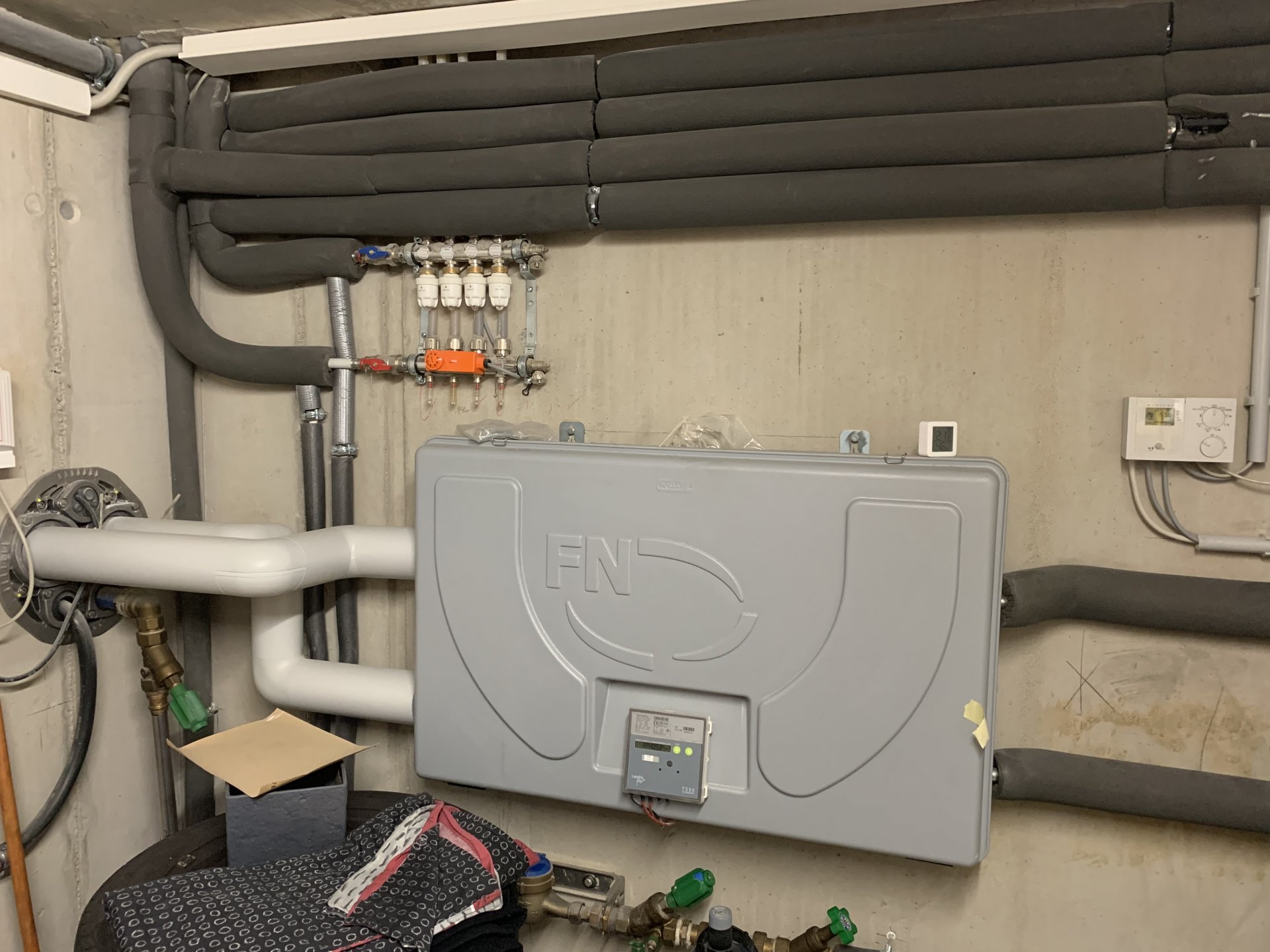

    Bei den Nachbarn besteht das Problem nicht, also eher unwahrscheinlich. Wie gesagt das kochend heiße Wasser wird ja eingespeist und kommt aus dem Fernwärmekasten raus und geht in den 120L Wasserspeicher. Danach regelt ja die Heizungsanlage und hat eigentlich nichts mehr mit der Fernwärme zu tun.
    Wenn jetzt schon von „außen“ kein richtig heisses Wasser ankommen würde dann würde es an der Fernwärme liegen.

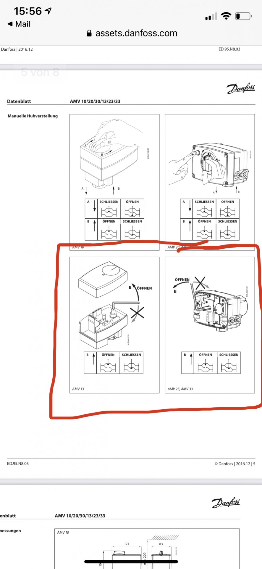

    Probier mal den Handbetrieb aus, ob alle Funktionen arbeiten. Auch das Motorventil lässt sich auf Handbetrieb stellen.
  8. #8 simon84, 13.02.2021
    23.514
    7.056
    Vielleicht täuscht es auf dem Foto aber scheint mir schon auf „komplett auf“ zu stehen

    Was meinst du genau mit Handbetrieb?
    Das rot markierte Schaltbild ???

    75E847A0-FCDA-4FBD-99D3-7DFA16B9DBA3.jpeg Das ist der aktuelle Stand des Ventils

    Ja genau die manuelle Verstellung.
    du kannst doch beide Positionen probieren.
    Ganz auf - bleibt kalt ?
    Dann ganz zu - bleibt kalt ?

    4CA34E12-F95B-4EB4-8852-12ABC68396F5.jpeg Das ist die komplette Heizung

    Meines Erachtens kann sich dadurch nicht viel ändern weil das Wasser das dort an kommt vom Wasserspeicher aus schon nur um die 40 Grad hat was ja deutlich zu wenig ist. Deswegen steht das Ventil wahrscheinlich auch die ganze Zeit auf „auf“ und geht nicht mehr zu weil es die ganze Zeit versucht die Temperatur hoch zu regeln. Aber wenn nur 40 Grad an kommt gibt es halt nichts zu regeln.
    Wenn die Temperatur des Wassers wie sonst auch >60 Grad wäre dann würde das Ventil auf gehen wenn die Heizung Hitze braucht und dann wieder schließen wenn die Solltemperatur erreicht ist und wieder öffnen wenn Temperatur fehlt. Mai zumindest mein Laienverständniss

    Aber wenn an deiner Übergabestation von der Fernwärme nur 40 grad ankommen dann solltest du beim Netz Betreiber anrufen.....
    du bist nicht zufällig aus Nürnberg ?
  15. #15 Rollo83, 13.02.2021
    Rollo83
    Rollo83
    17.07.2020
    78
    14
    Nein aus dem Ruhrpott. An der Überhabestation als am „Fernwärmekasten“ ist das Rohr so heiß das man es nicht berühren kann. Fernwärmeseitig scheint das du passen.

    Und der Speicher selber zeigt nur 40 grad ? wie passt das zusammen ?

    In deiner Regelstation können alle Werte abgelesen werden. Stell die doch mal hier rein. Außenfühler, Speicherfühler, Vorlauf Soll und Ist etc.
  18. #18 simon84, 13.02.2021
    23.514
    7.056
    Da muss ja ne Pumpe drin sein die das Wasser vom Primärkreis zirkuliert und somit den Speicher aufheizt. Wenn die nicht läuft oder sonst irgendwie der Wärmetauscher vom Speicher blockiert ist wird er natürlich nicht warm.

    Das ist die alles entscheidende Frage, wie kann da kochendheisses Wasser rein kommen und der Wasserspeicher nur 40 Grad haben.

    Ich würde als erstes den Netzbetreiber anrufen
    Die haben ganz sicher eine Hotline
    Fernwärme ist halt doch alles wieder bisschen anders
