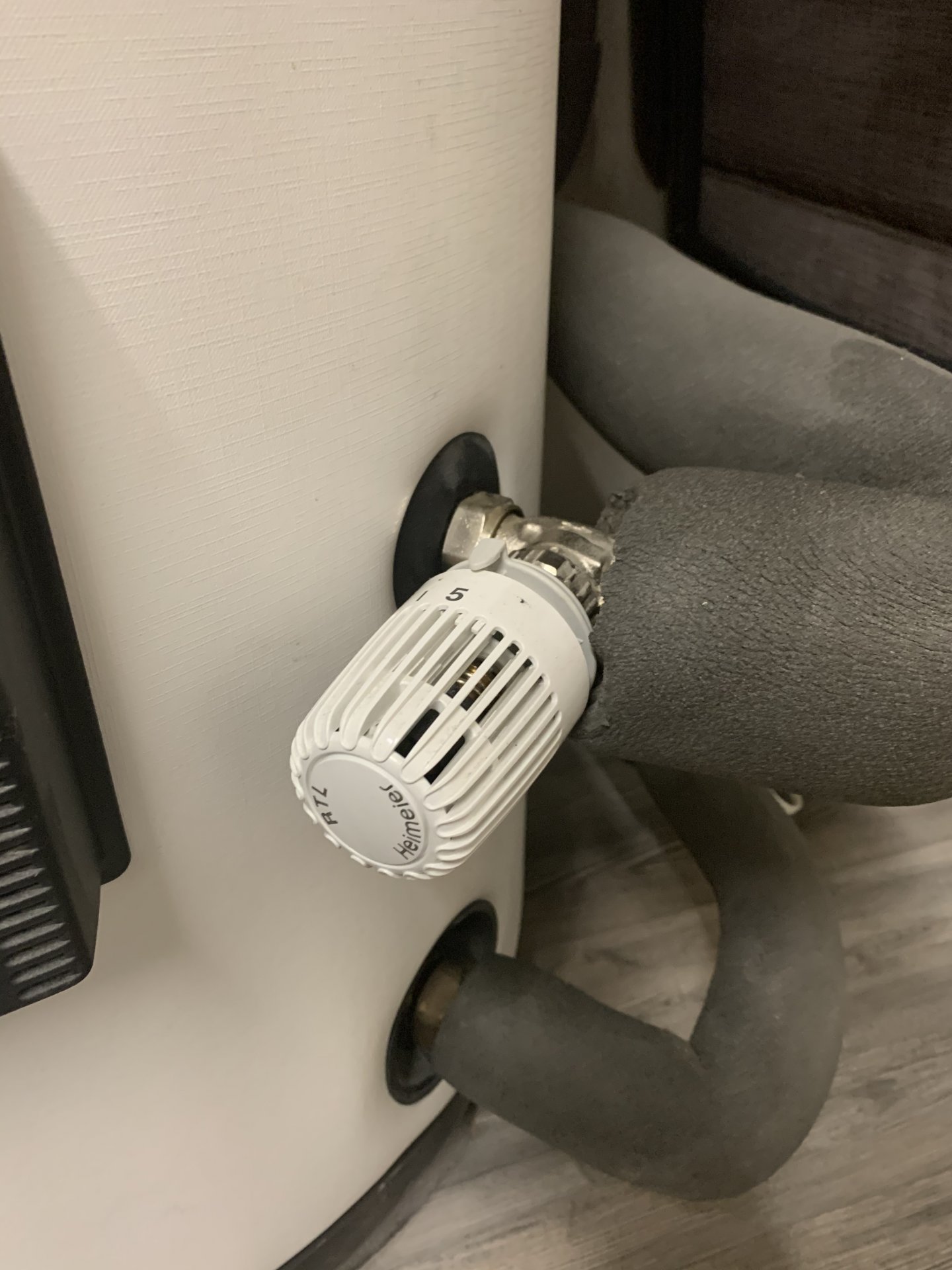

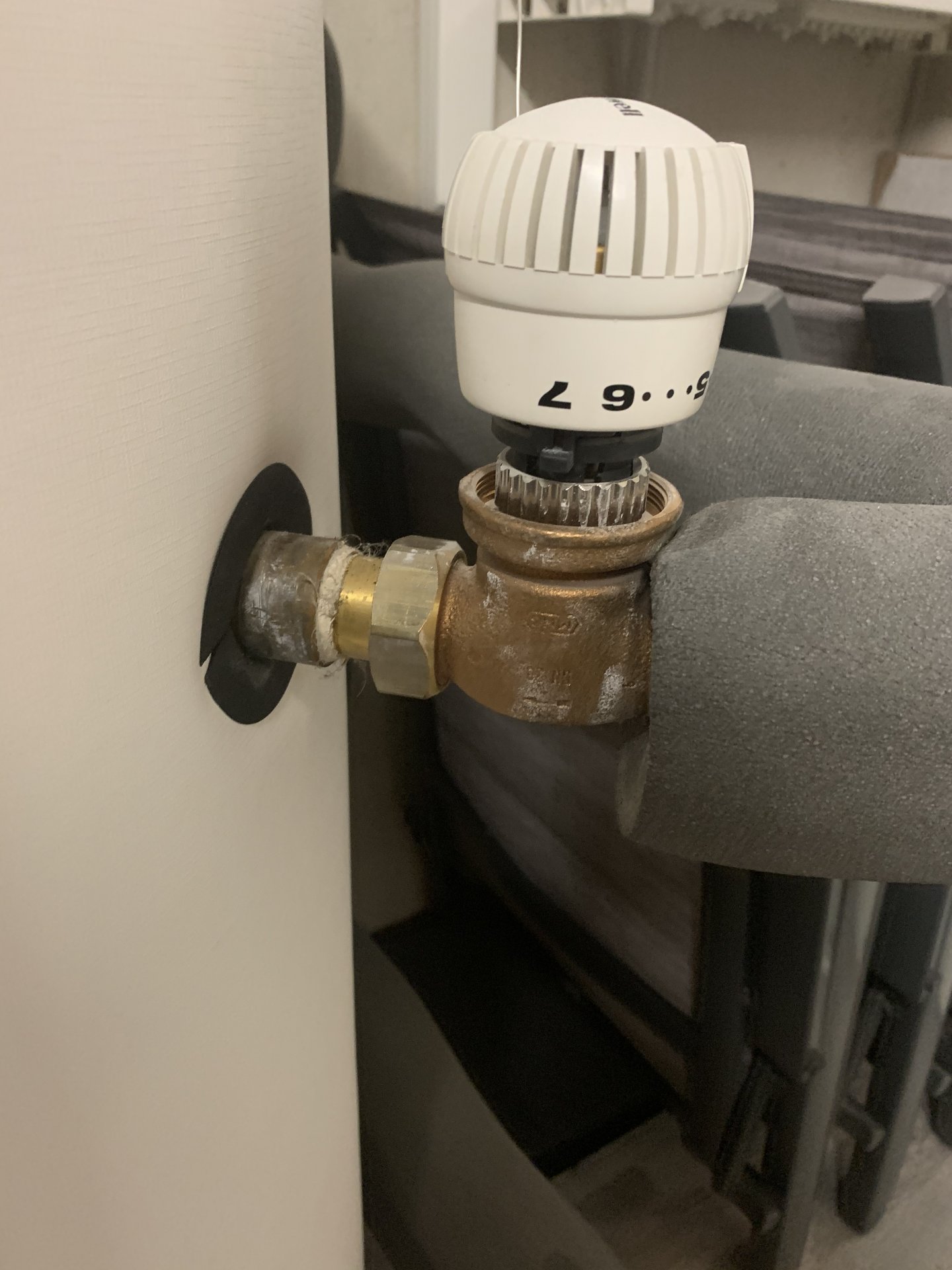

    das einzige was du da selber probieren kannst ist dieses „Thermostat“ Ventil einmal komplett zu und wieder auf zu drehen (exakte Einstellung vorher merken)

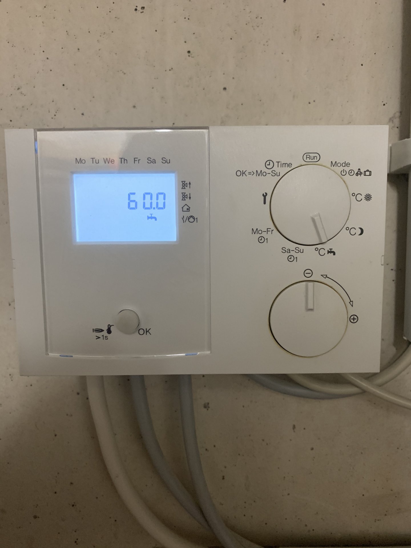

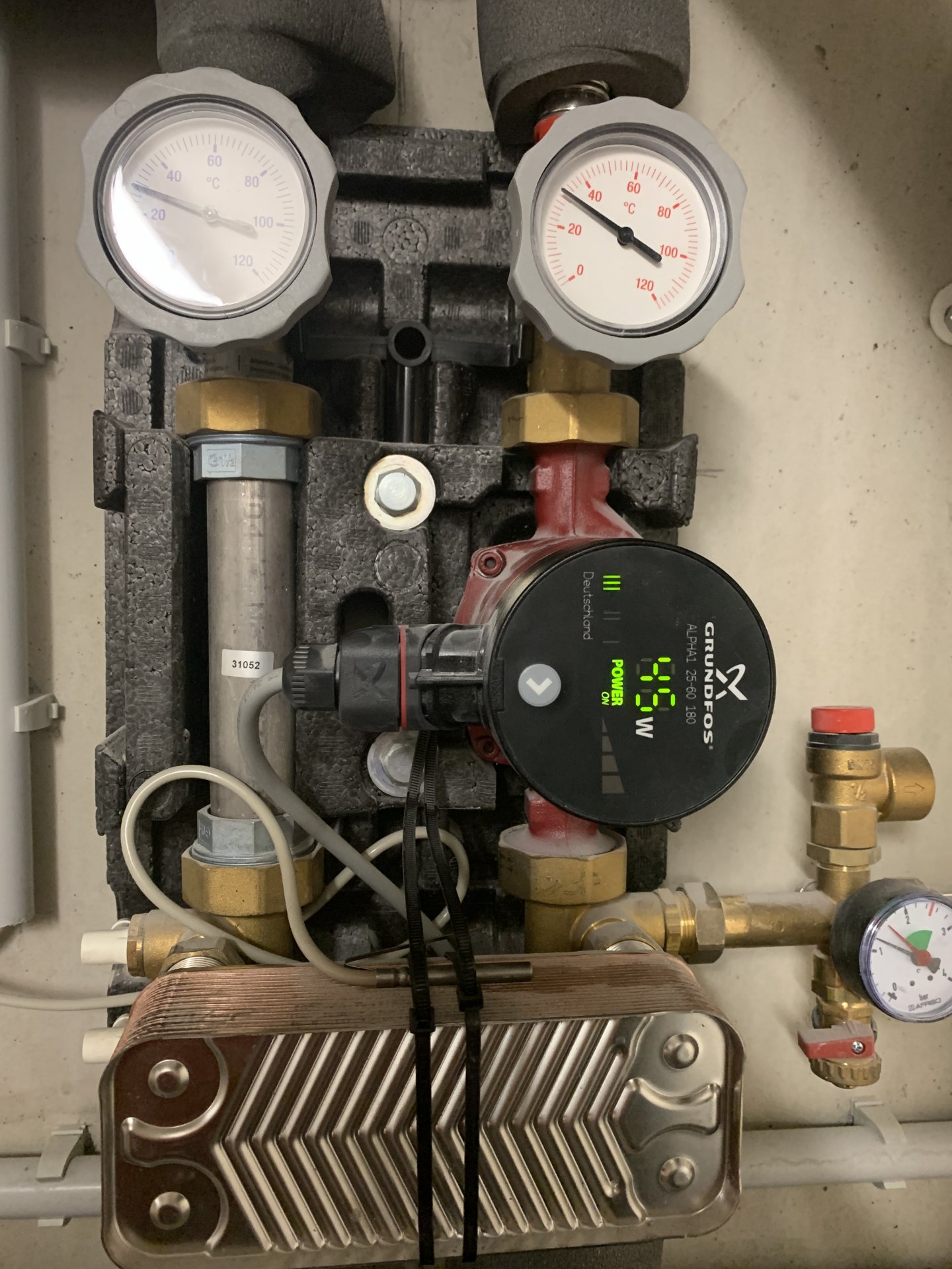

    A280145A-03B7-43E6-8668-D056ADE1D660.jpeg 5DBB3D25-0EF8-462B-BDE9-1F1990D68B59.jpeg 2225B8E3-BAA2-4C6E-82AC-00297B111353.jpeg

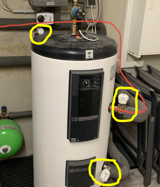

    Pumpengruppe Zu und Ablauf beides bei ca 35 Grad das kann natürlich eigentlich nicht sein.

    das ist das Zulaufventil. Das kommt direkt von der Fernwärmestation. Das Rohr ist kochend heiß und auch das Stück nach dem Ventil das in den Wasserspeicher rein geht ist kochend heiß. Was danach im Wasserspeicher passiert ist halt die Frage.

    Ja nix halt . Wird eben nicht zirkulieren.
    wo gehts denn wieder raus zur Übergabe Station ? Unten vermute ich mal

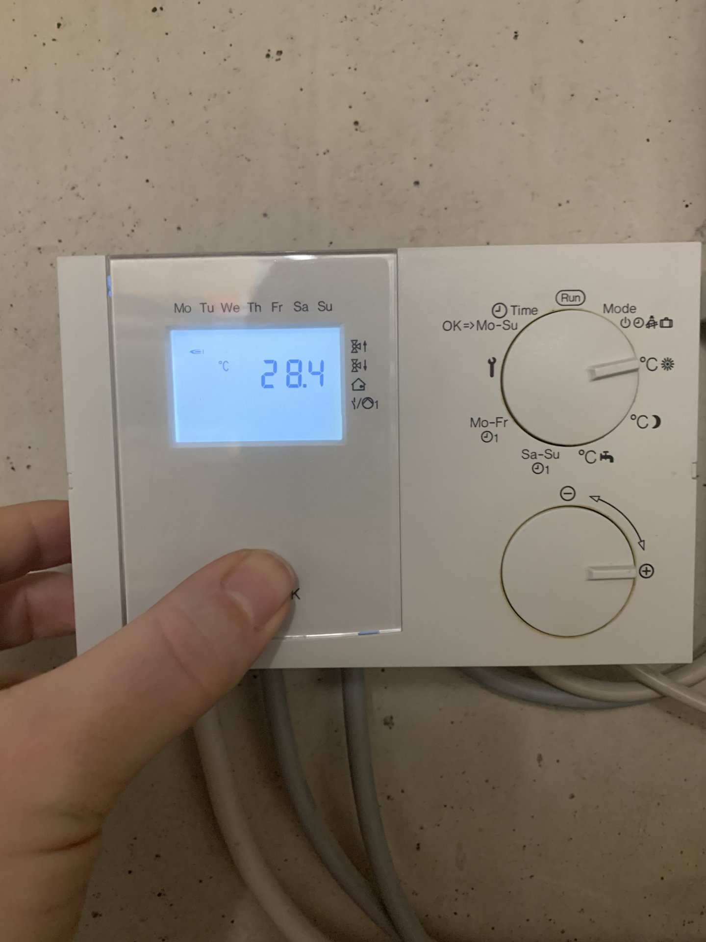

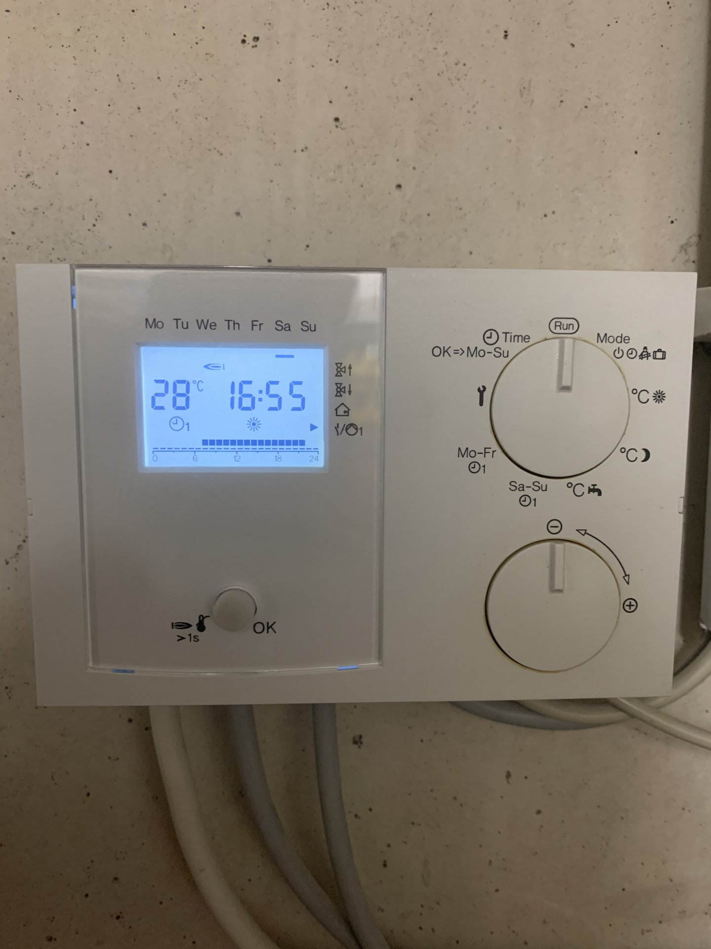

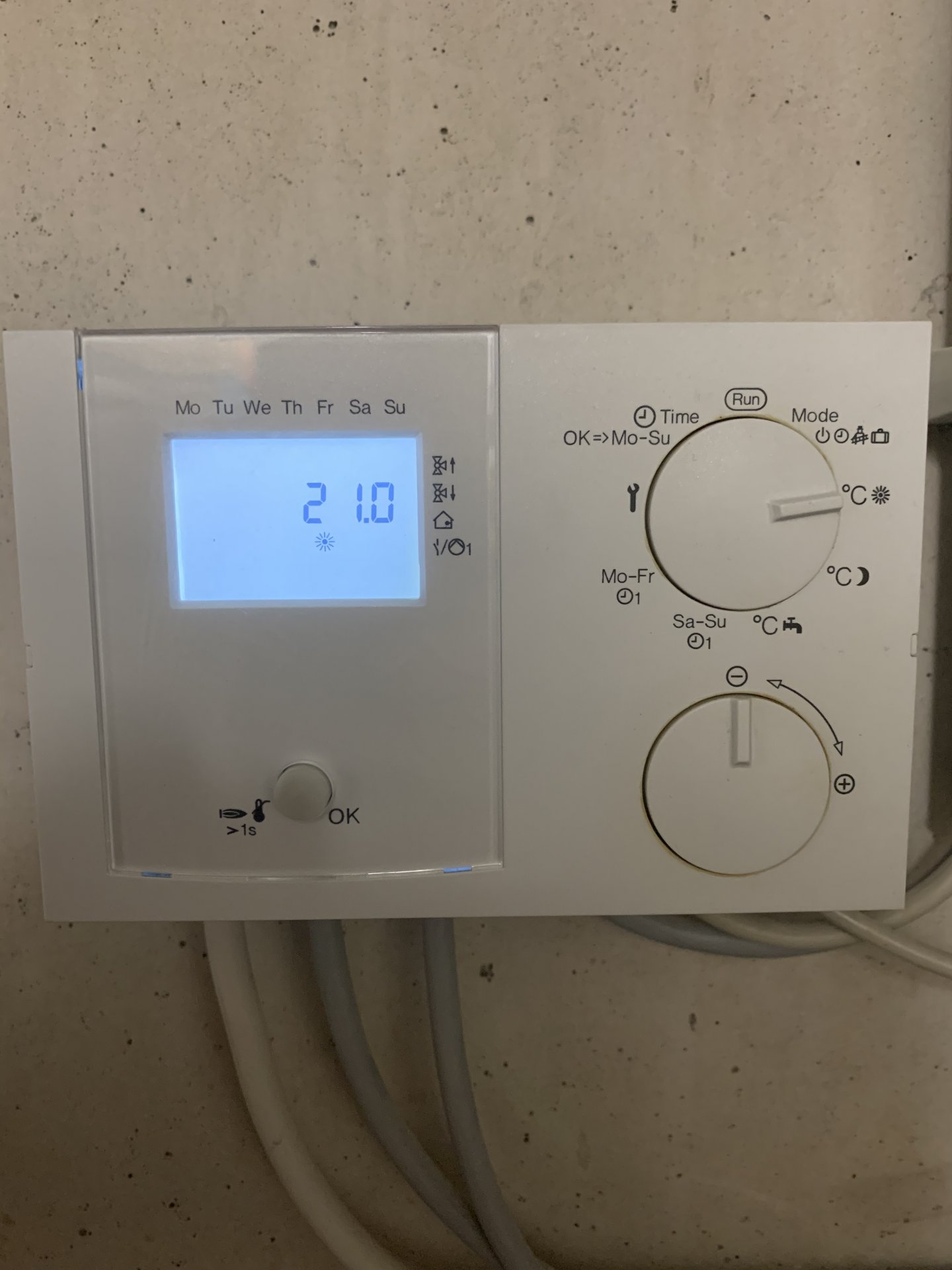

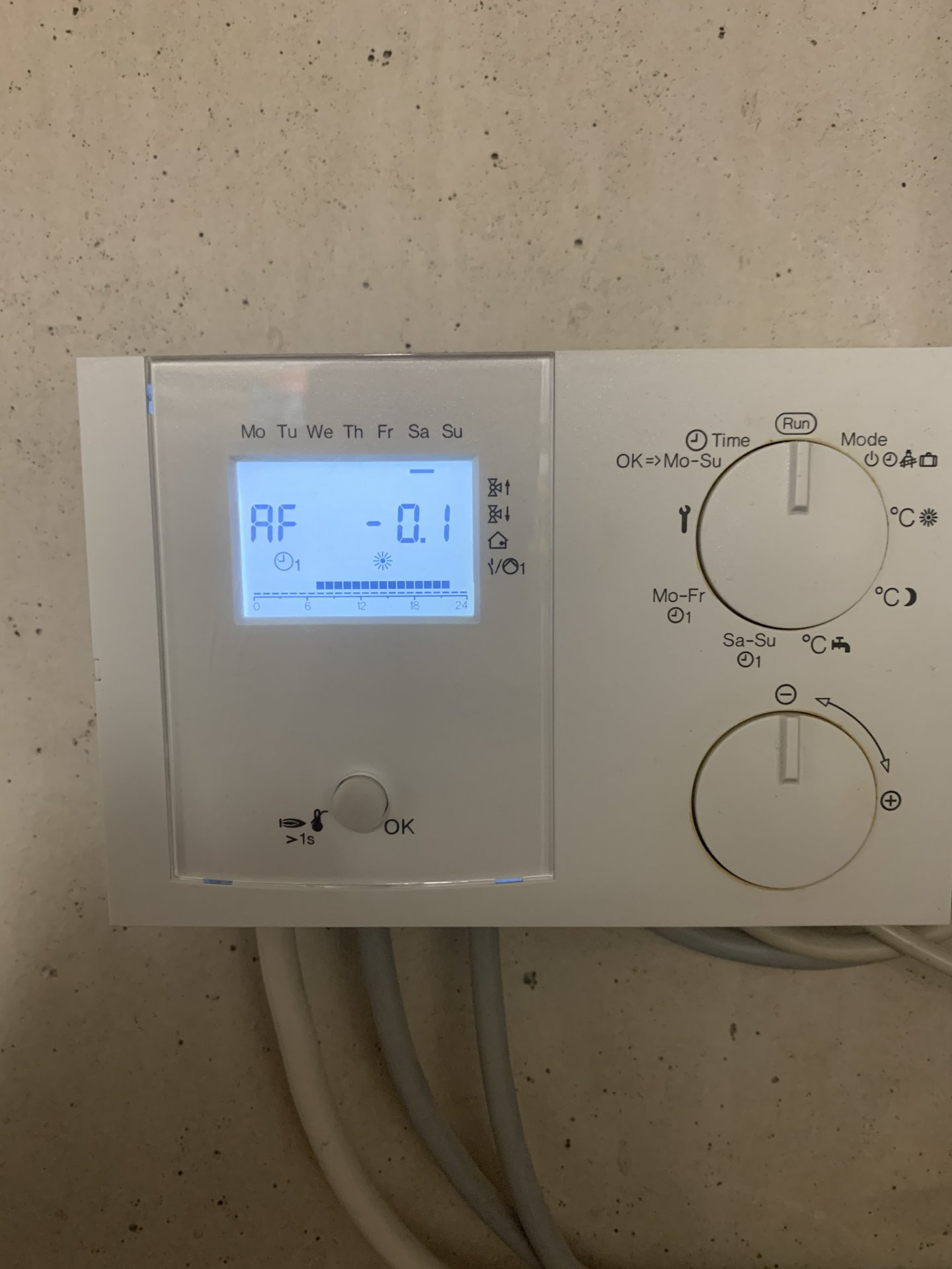

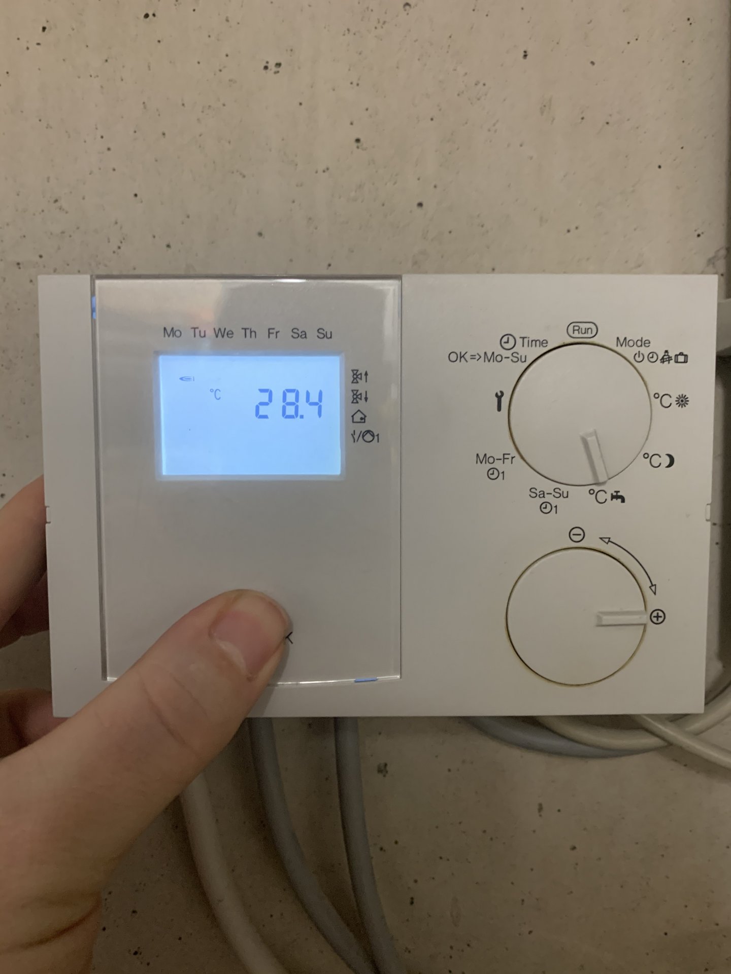

    Auf dem zweiten Bild ist die Soll Temperatur zu sehen. Wenn du den unteren Regler auf die jeweilige Position drehst wird ebenfalls die Soll Temperatur angezeigt. Hält man nun die OK Taste gedrückt werden auch die Ist Werte angezeigt.

    62928704-BE9B-4B07-8BC3-D5B524C0EB41.jpeg FF68A31A-39A3-42D9-B14C-47E45F8DAC19.jpeg

    Wenn die Ventile beide offen sind dann kann es doch nur noch die Pumpe in der Übergabe Station sein die nichts pumpt :) oder ?

    Könnte auch ein defekter Fühler sein. Sowohl Raumtemperatur als auch Brauchwassertemperatur werden mit 28,4 C° angegeben.

    Jetzt am PC sehe ich es auch. Ok, dann muss man daran nicht spielen.

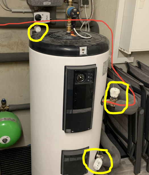

    Ich könnte mir vorstellen, dass eins der drei Thermostate verstellt oder geschlossen ist.
    Nimm doch mal nacheinander (einzeln!) die Köpfe ab und schau, ob sich was ändert.
    Beginnen würde ich mit dem Ventil, was in halber Höhe in den Speicher geht.

    Und zwar 1. position exakt markieren per Foto oder Anzahl der Umdrehungen
    2. alle Thermostat / Ventil Köpfe mehrfach komplett von Anschlag zu anschlag drehen
    und zwar für alle Ventile die in Frage kommen

    Die 3 markierten Thermostate habe ich noch nie angerührt, verstellt haben kann sich da somit nichts.
    Hab mir die Thermostate jetzt mal angeschaut und bewegt, funktionieren soweit ich das beurteilen kann einwandfrei.
    Ich werde wohl oder übel Montag den Installateur anrufen der die Heizung installiert hat, der weiß wahrscheinlich nach 2 Minuten woran der Fehler liegt.

    Es muss ja in der Übergabe Station eine Pumpe geben. Wenn die nicht läuft und so der Speicher nicht geheizt wird würde es das Problem erklären.
    ob da eine Strömung anliegt kannst du evtl mit Schraubendreher an dem Rohr (nicht Dämmung) am Ohr hören

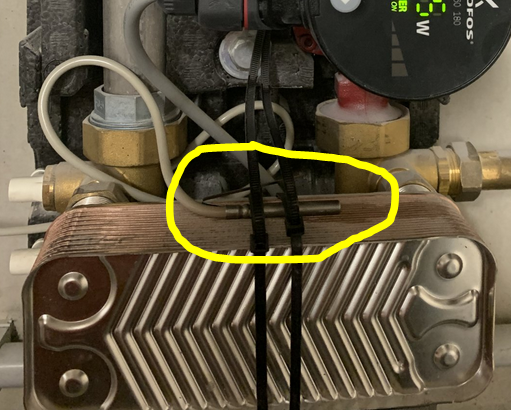

    Wenn der Fühler meldet „Speicher warm“ der Speicher aber tatsächlich kalt ist kann das zu Fehlern führen !

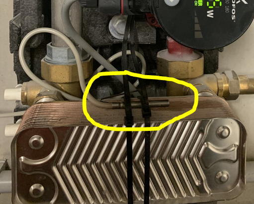

    Jetzt erst gesehen: Was macht der Fühler da? Liegt der nur einfach auf dem Wärmetauscher drauf?

    Korrekt der liegt auf dem Wärmetauscher auf und ist mit Kabelbindern befestigt. Ich meine mich zu erinnern das die Heizung zu Beginn, also vor über 5 Jahren am Anfang nicht funktioniert hat. Dann hat der Installateur irgendwas getauscht und den Fühler dort so befestigt.
    Der Wärmetauscher ist lauwarm.
