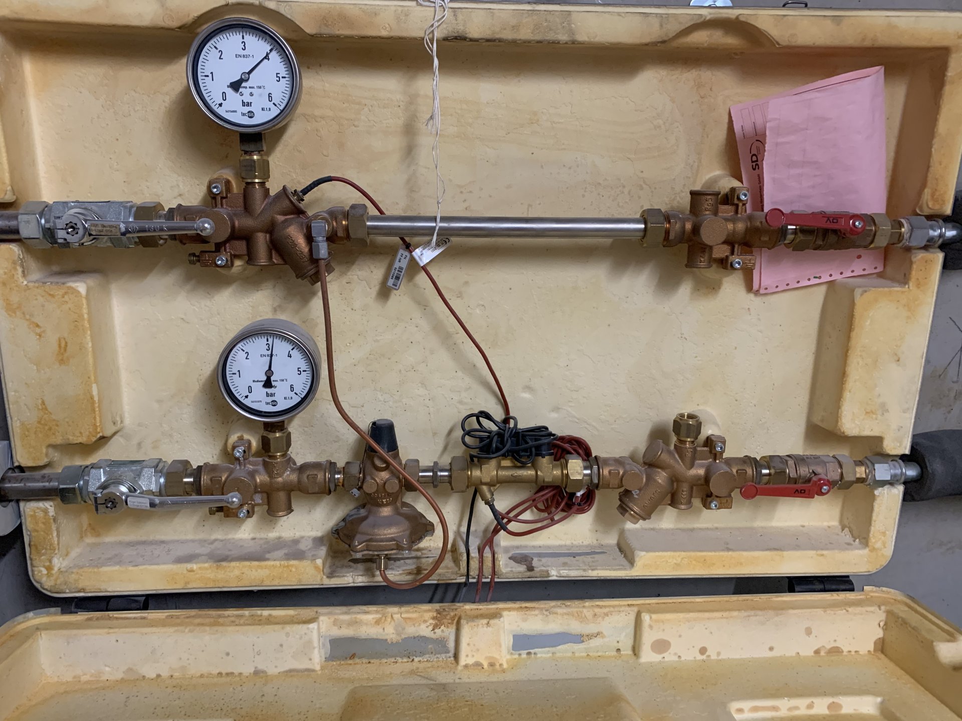

Diskutiere Heizung ohne Funktion im Heizung 1 Forum im Bereich Haustechnik; Dann hat der Installateur irgendwas getauscht und den Fühler dort so befestigt. Wer auch immer den Fühler da hingelegt hat, der ist ein Pfuscher....
  1. #41 Fred Astair, 13.02.2021
    12.892
    6.723
    Wenn ich für Gutachten irgendwo Temperaturen loggen muss und keine Tauchhülse habe, dann stecke ich eine Kupferblechlasche auf den Fühler und verpacke den Messpunkt richtig dick gegen die Umgebungsluft ab und mache mir einem Kontakthermometer eine Vergleichsmessung, um die Verlässlichkeit der Daten sicherzustellen.
    Bei Dir wird die Raumlufttemperatur, etwas verfälsch durch die warme Oberfläche des Plattentauschers, gemessen und zu irgendwas, aber keiner zuverlässigen Medientemperatur verarbeitet.
    Wenn ich dann noch links oben, über der FW-Station hängenden Heizkreisverteiler sehe, weiß ich wessen Geistes die Installateure waren.

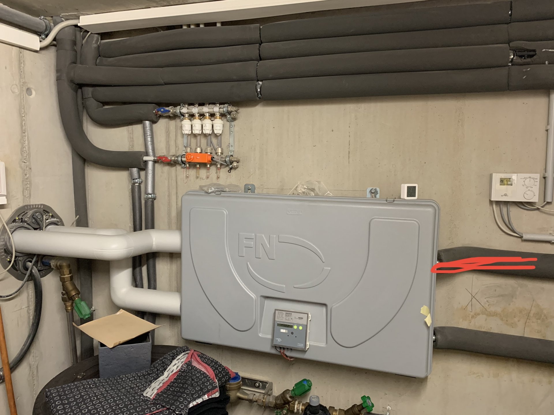

  4. #44 simon84, 13.02.2021
    23.489
    7.033
    Ob in der Übergabe Station eine Pumpe ist oder woanders an zentraler Stelle (unterverteilung) spielt doch keine Rolle. Dann ist eben in der Übergabe Station ein vermutlich elektrisch gesteuertes Ventil
    wofür alle Indizien sprechen ist dass durch den Wärmetauscher in deinem Speicher kein heißes Wasser fließt
    und wenn nur noch Rohr und aufgedrehte Thermostate dazwischen sind dann muss der Fehler woanders sein .
    das mit dem sämtliche Thermostate mehrfach auf und zu drehen habe ich deshalb gesagt damit ein ggf hängendes Ventil zumindest eine Chance hat wieder frei zu werden

  10. #50 Rollo83, 13.02.2021
    Rollo83
    Rollo83
    17.07.2020
    78
    14
    Nein, man kann sich dort allerhand Werte anzeigen lassen in verschiedenen Ebenen aber einstellen oder umstellen kann man dort nichts.
    Hab den Kasten jetzt aus Interesse doch mal geöffnet.
    Der obere Strang ist knallheiß, das ist halt der Strang der in den Wasserspeicher geht.
    Der untere ist kalt, das ist der Strang der unten in den Wasserspeicher geht.

  13. #53 simon84, 13.02.2021
    23.489
    7.033
    Kannst du es vielleicht einfach nachkontrollieren?
    Einen Schraubendreher hast du, und einen Kugelhahn kannst du sicher auch drehen.
    Hörst du doch sofort ob sich das Geräusch dann ändert.
    So eine Strecke heizt sich auch über Zeit von selber auf, wenn das Wasser steht.
    Wenn es so strömen würde wie es soll hättest du erstens auf den beiden Manometern annähernd den gleichen Druck angezeigt und nicht 1 bar Verlust auf der Pipistrecke und zweitens würde dann dein Speicher warm werden.
    Da tröpfelt vielleicht was durch, aber richtig fliessen tut da nix !!!

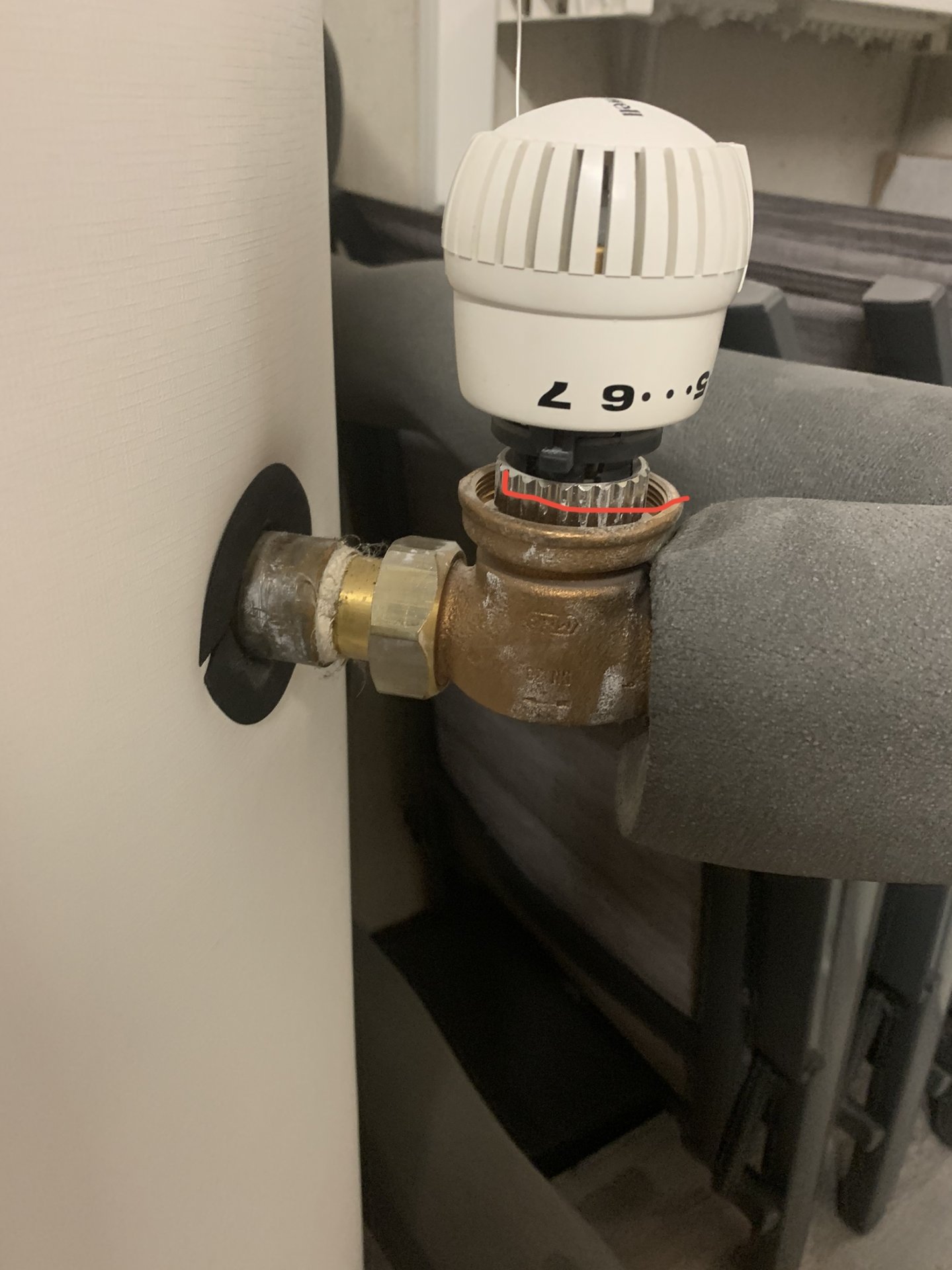

    Warum schraubt Rollo nicht einfach mal, wie von mir geschrieben, nacheinander die Thermostköpfe ab? Wenn ein Fühler spinnt, nützt nämlich das Herumdrehen überhaupt nichts.

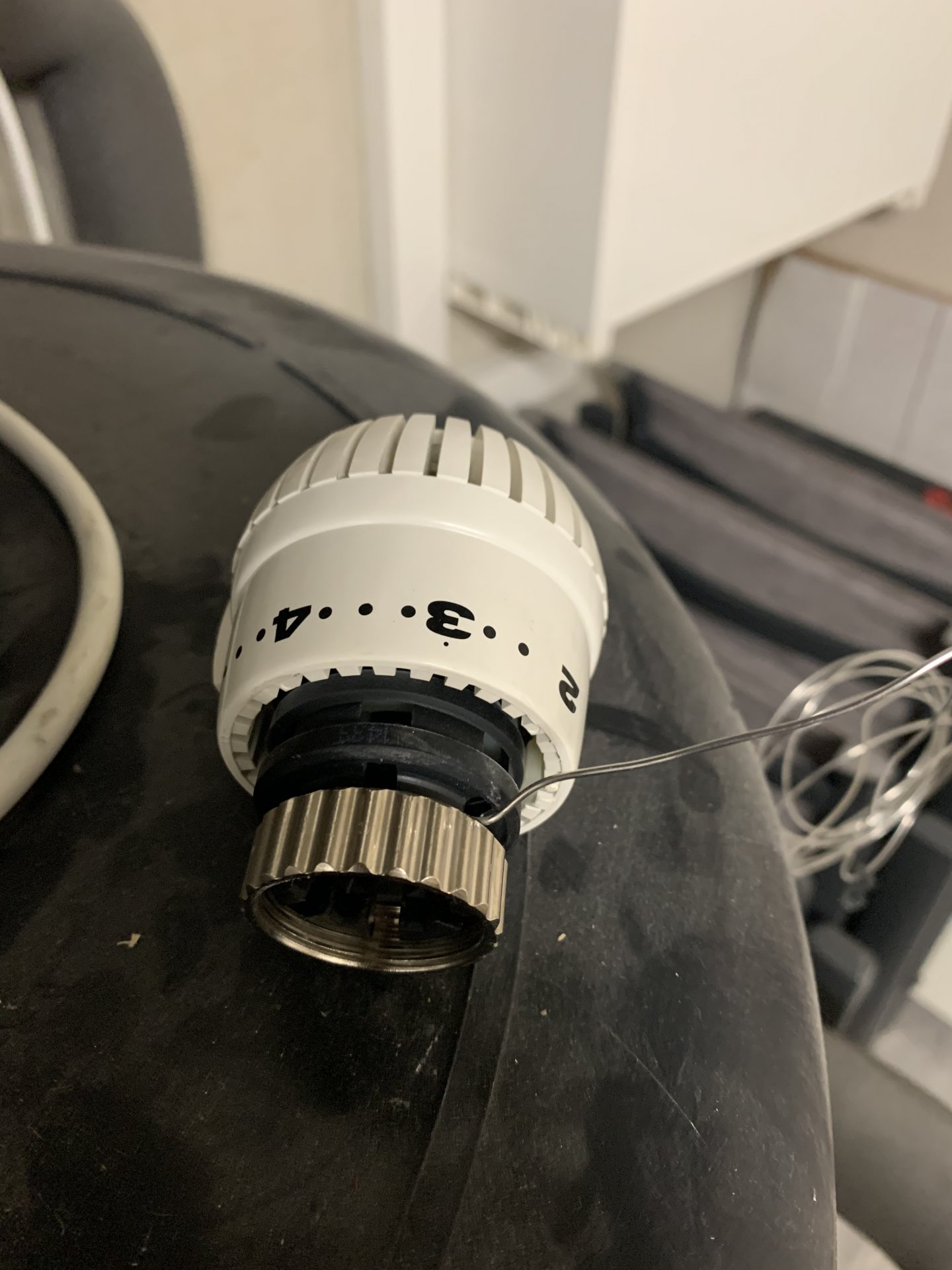

  16. #56 Rollo83, 14.02.2021
    Rollo83
    Rollo83
    17.07.2020
    78
    14
    Dumme Frage, muss ich die WaPu an der markierten Stelle ansetzten um den Thermostatkopf zu demontieren. Ich kenn sonst nur diese Version die draufgeklipst wird.
  17. SvenvH
    SvenvH
    22.11.2019
    4.170
    1.584
    Ja die werden abgeschraubt.

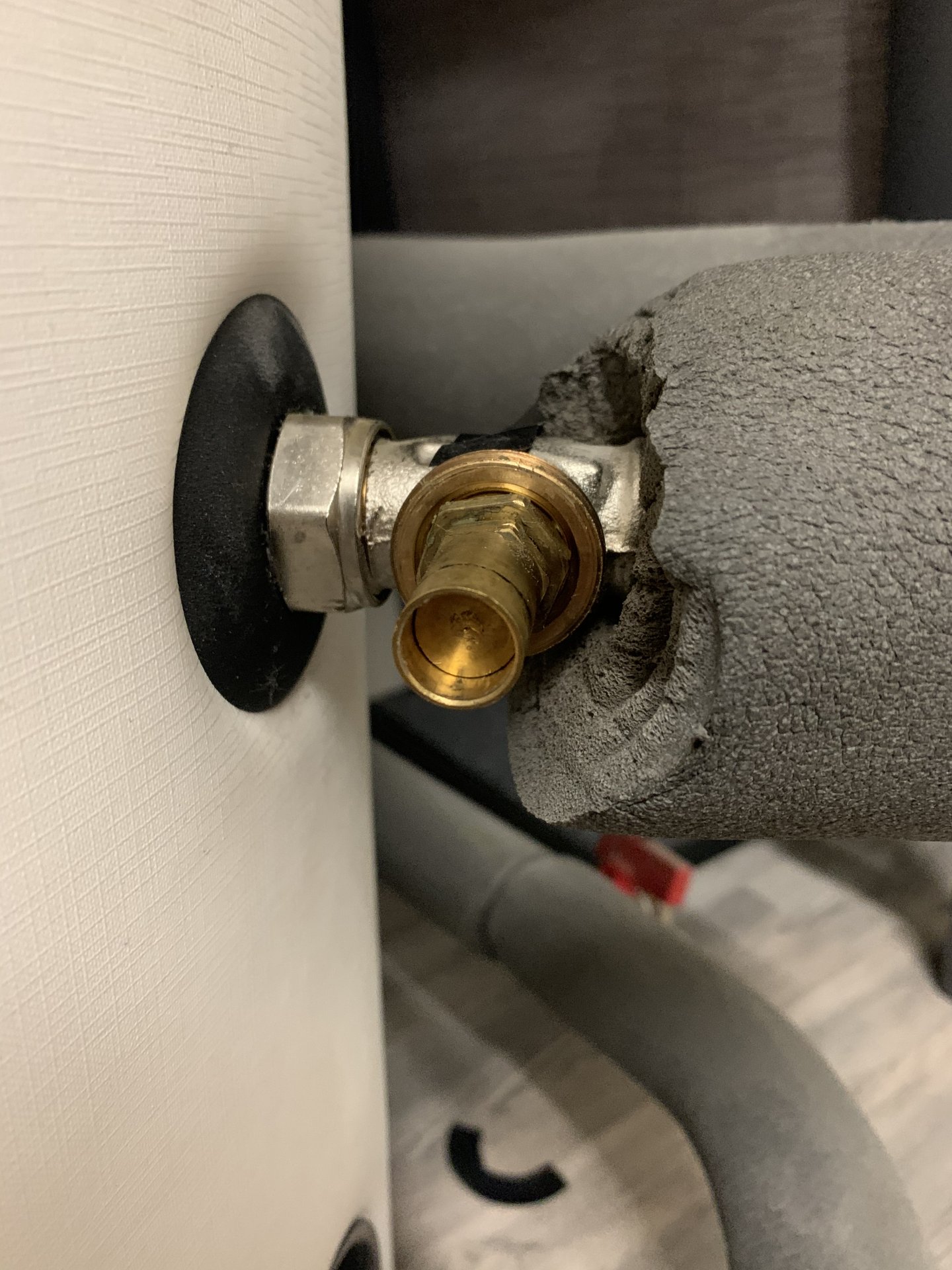

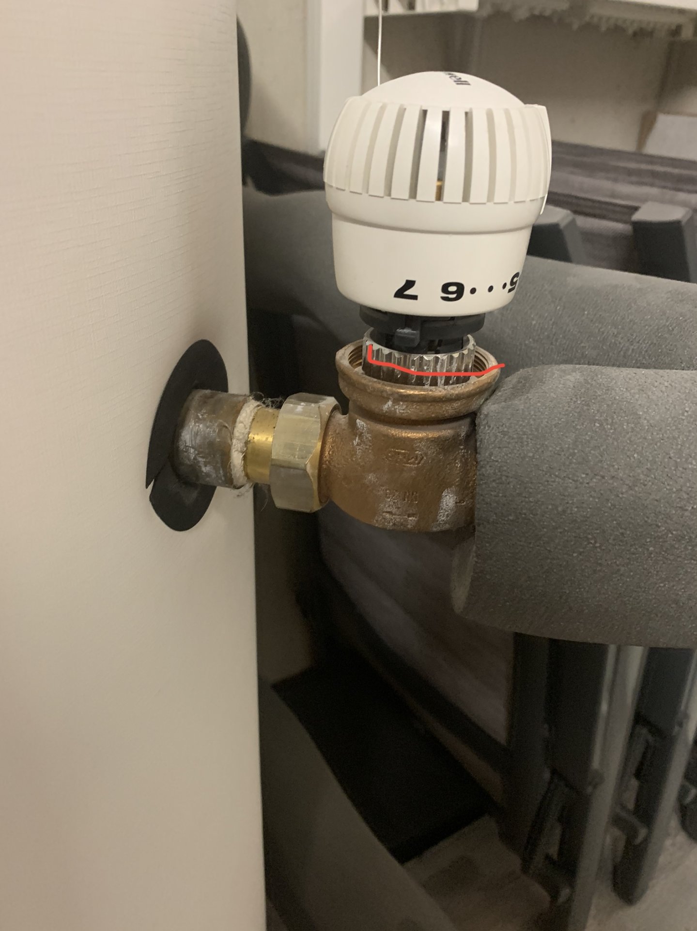

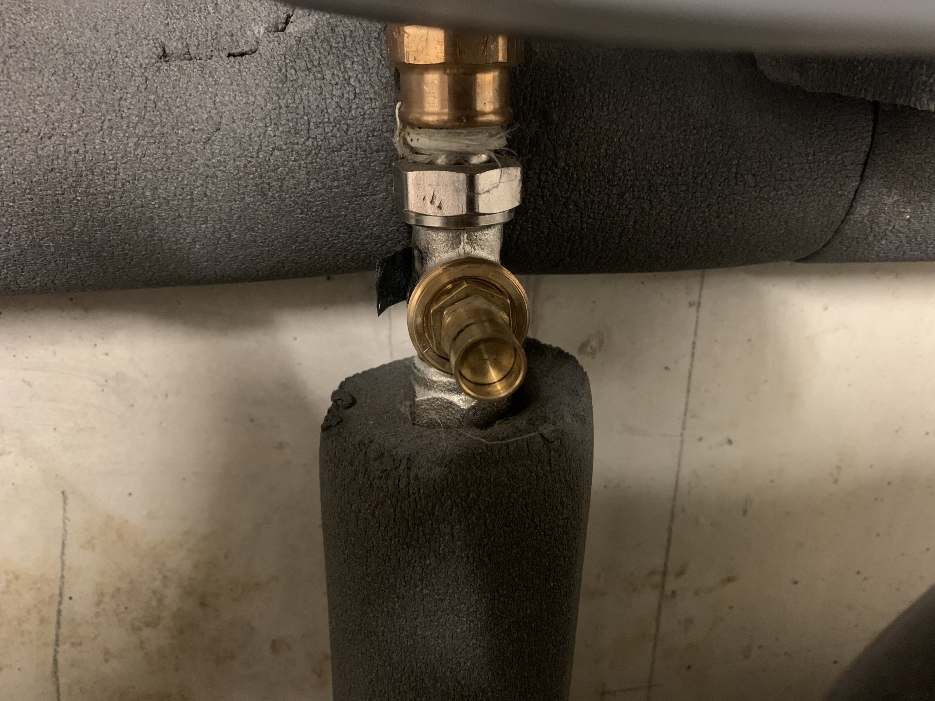

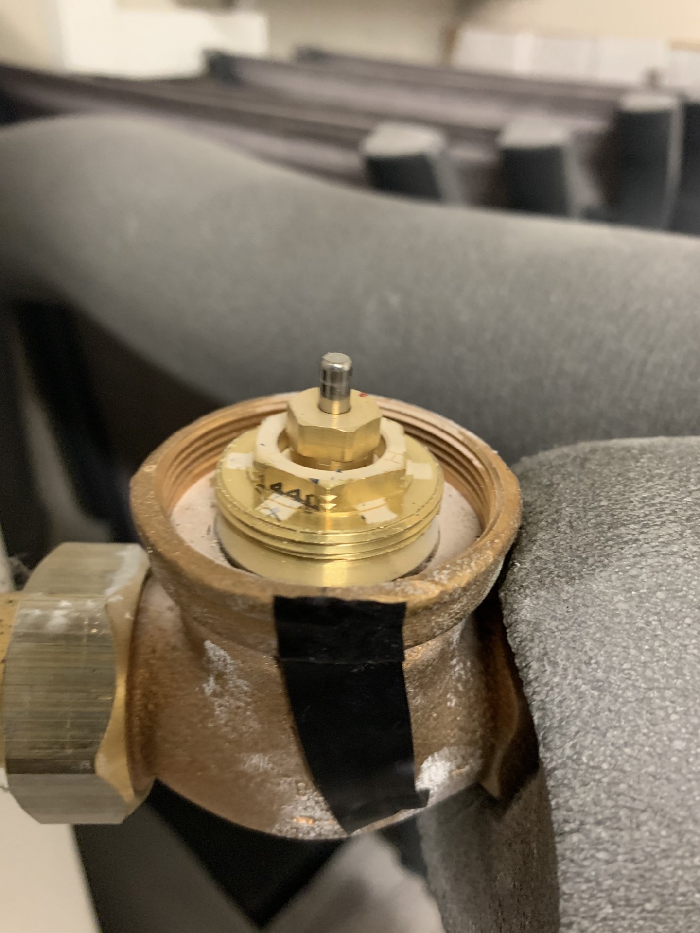

    So, hab die Köpfe entfern und die Ventile auf Gängigkeit geprüft. Waren alles 3 auf geöffnet so wie der Kopf auch eingestellt war. Sind 2 verschiedene Arten von Ventilen.
    A034515C-66C2-4154-BE46-3472C10DEE2D.jpeg 7A3DDDFD-51BB-43A9-954C-169FA9ED3602.jpeg BC794974-4A52-40C3-AA88-B7DBE125977E.jpeg D930FCA7-8E44-4388-B488-B5C20C1DCD6A.jpeg
  20. #60 Rollo83, 14.02.2021
    Rollo83
    Rollo83
    17.07.2020
    78
    14
    So, auch erledigt man hört genau wann das Wasser nicht fließt da der Hahn geschlossen wird und wenn man diesen öffnet rauscht es.
