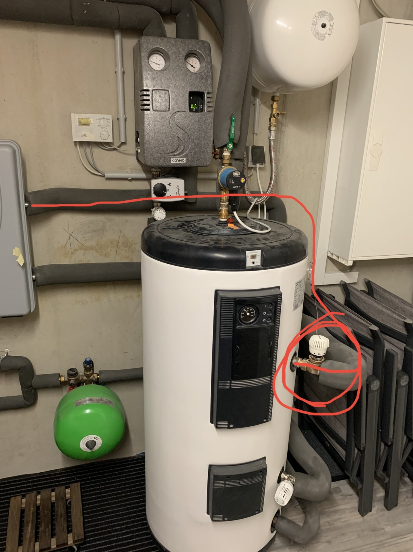

    Mir ist jetzt gerade aber noch eine Sache/Frage aufgefallen. Nach meinem Verständnis müsste sich die Temperatur im Wasserspeicher doch durch das auf dem Bild markierten Ventil steuern lassen, oder? Das Thermostat hatte ich vor ein paar Tagen auf 7 gestellt, somit voll aufgedreht. Vor grob 2 Stunden hatte ich das Ventil mal auf 5 runter gedreht, das Ventil ist aber immer noch genau so heiss wie auf 7. das kommt mir schon etwas komisch vor. An dem „Draht“ ist ein Metallfühler angeschlossen der quasi oben im Inneren des Wasserspeicher liegt, welche Funktion hat dieser?

    Wenn der genauso lieblos in der Gegend rumliegt wie der auf dem Wärmetauscher, hat der fast keine Funktion. Wenn er ordnungsgemäß in einer Tauchhülse steckt, soll er vermutlich das Ventil schließen, wenn die WW-Temperatur erreicht wird.

    Der „Draht“ ist kein Draht sondern ein Kapillarrohr. Wenn dieses Beschädigt oder gequetscht ist kann der Regler nicht mehr richtig Funktionieren.
    Ich würde auch einfach mal die Stifte mit etwas Sprühöl bearbeiten.
    Vielleicht ist es dann besser.

    Ich habe das Ventil jetzt gestern Abend von 7 auf 4 runter gestellt und an der Temperatur hat sich absolut nichts verändert. Hab das Ventil jetzt noch mal auf 2 runter gestellt, kleinste Stufe. Ich gehe davon aus das sich trotzdem nichts ändern wird.
    In dem Bereich muss eigentlich der Fehler liegen.

    Also das Ventil auf kleinster Stufe ist nun doch deutlich kälter. Man kann dieses ohne Probleme berühren ohne sich die Finger zu verbrennen. Wenn ich dann auf 7 hoch stelle wird es doch relativ schnell deutlich heißer sodass man es kaum anfassen kann.
    Jetzt war gerade zufällig die Installationsfirma bei meinem Nachbarn vor Ort die die Heizungsanlage installiert haben.

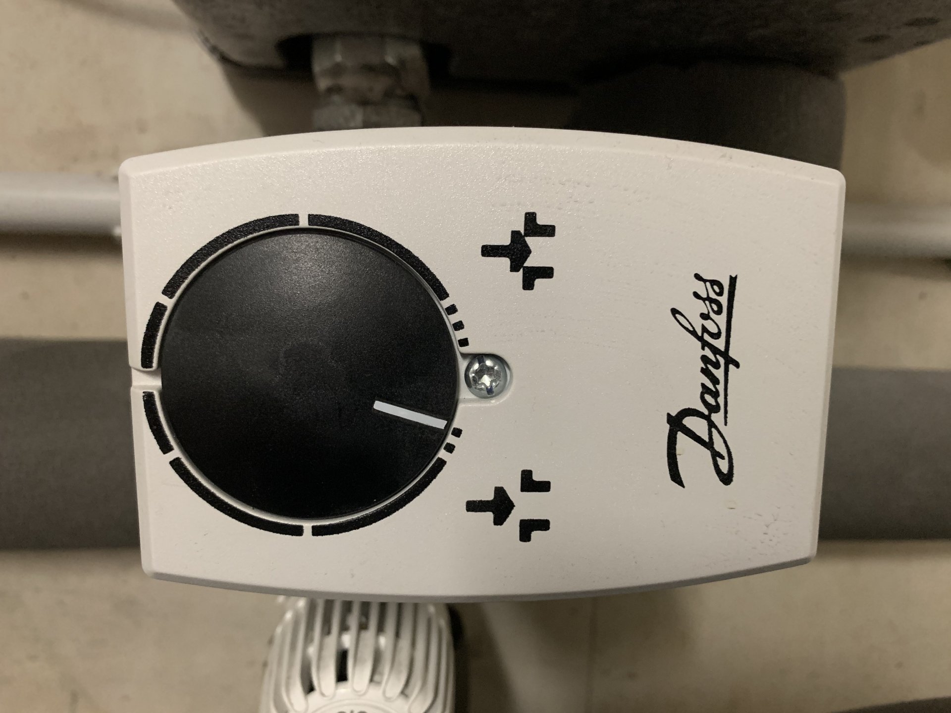

    Der Monteur geht davon aus das der Kopf im u.a. Bild defekt ist. Dieser regelt ja die Temperatur im Kessel. Ich habe den Stift vom Ventil jetzt nochmals mit WD 40 bearbeitet. Da die Temperatur von 2 auf 7 ja deutlich an zieht kann es nur sein dass das Ventil vielleicht nicht komplett öffnet.

    Es besteht halt „nur“ noch das Problem das grob 10 Grad im Wasserspeicher fehlen. Das Ventil hab ich jetzt mehrmals versucht gangbar zu machen mit WD40 und Bewegung. Da ohne Opf das Ventil ja eigentlich voll geöffnet sein müsste macht es doch eigentlich auch 0,0 Sinn den Ventilkopf zu tauschen wenn ohne den Ventilkopf trotzdem nur 50 Grad im Wasserbehälter sind.

    Hast Du das Strangregulierventil im Übergabekasten gesehen? Das macht die Druckdifferenz und nicht die Rohre. Die schon gar nicht, höchstens könnte der Wärmetauscher so hohen Strömungswiderstand verursachen. Wird er aber nach so kurzer Zeit nicht.
    Die Netzbetreiber verlangen bestimmte Druckdifferenzen und wollen auch tiefe Rücklauftemperaturen.
    Richtig gedacht. Lass doch mal den Kopf komplett ab und schau, wie sich die Speichertemperatur entwickelt. Angesehen hat der Nachbar- Monteur das Ding wohl nicht?

    Doch der Nachbarmonteur, also ein richtiger Monteur von einer richtigen Firma hat auch den Kopf des Ventils abgeschraubt und sich das Ventil an geschaut und auf Gängigkeit geprüft. aber das hatte ich ja auch schon mehrmals gemacht.
    Bei meinem Nachbarn ist übrigens der Danfoss Stellantrieb defekt in geschlossenem Zustand.
    Ich habe jetzt mal die Spannung der Heizungsanlage abgeschaltet. Mein Danfoss Stellantrieb hat dann geschlossen und als ich die Spannung wieder eingeschaltet habe hat der Stellantrieb nach einer Gedenksekunde wieder einwandfrei geöffnet.

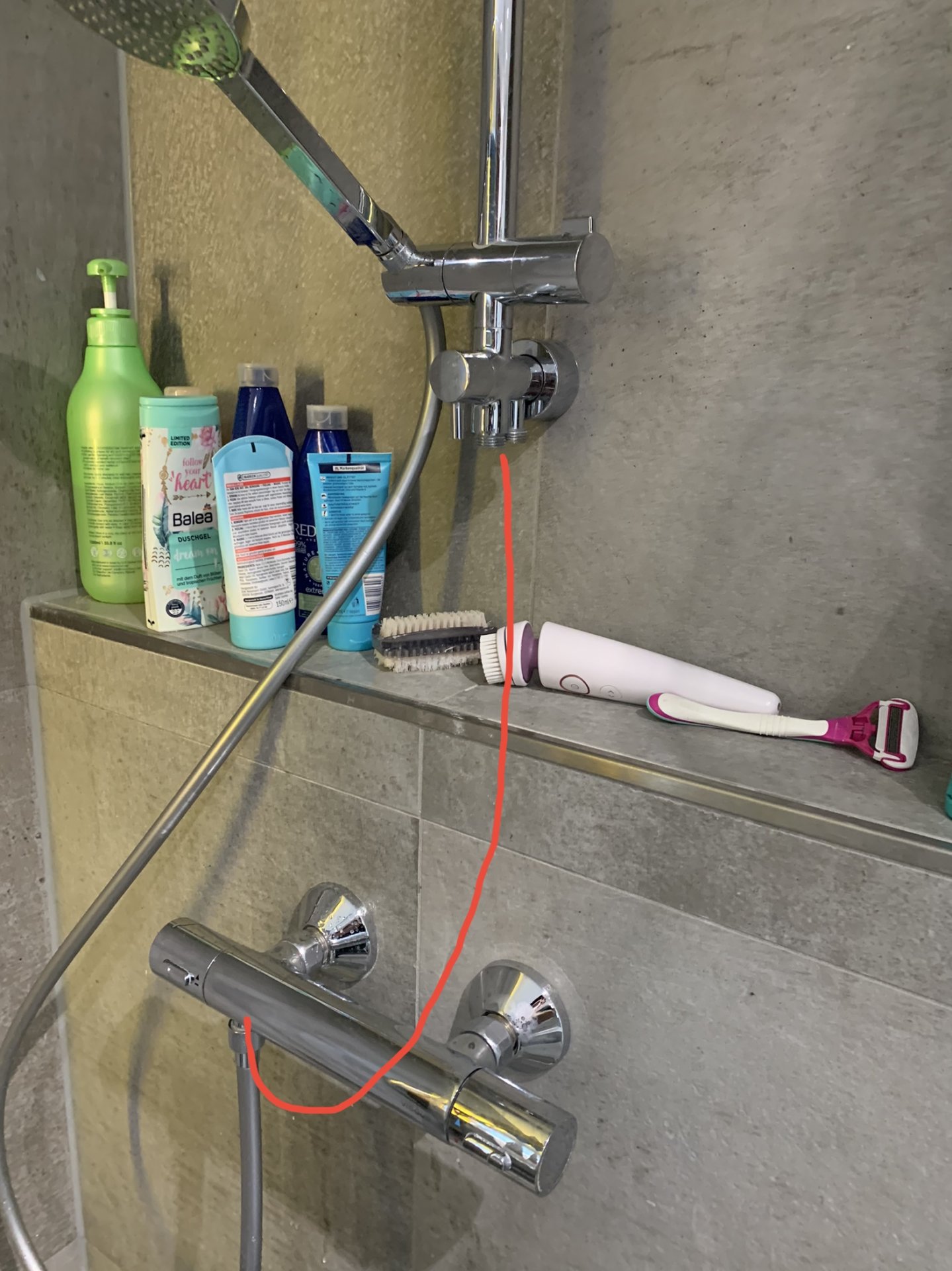

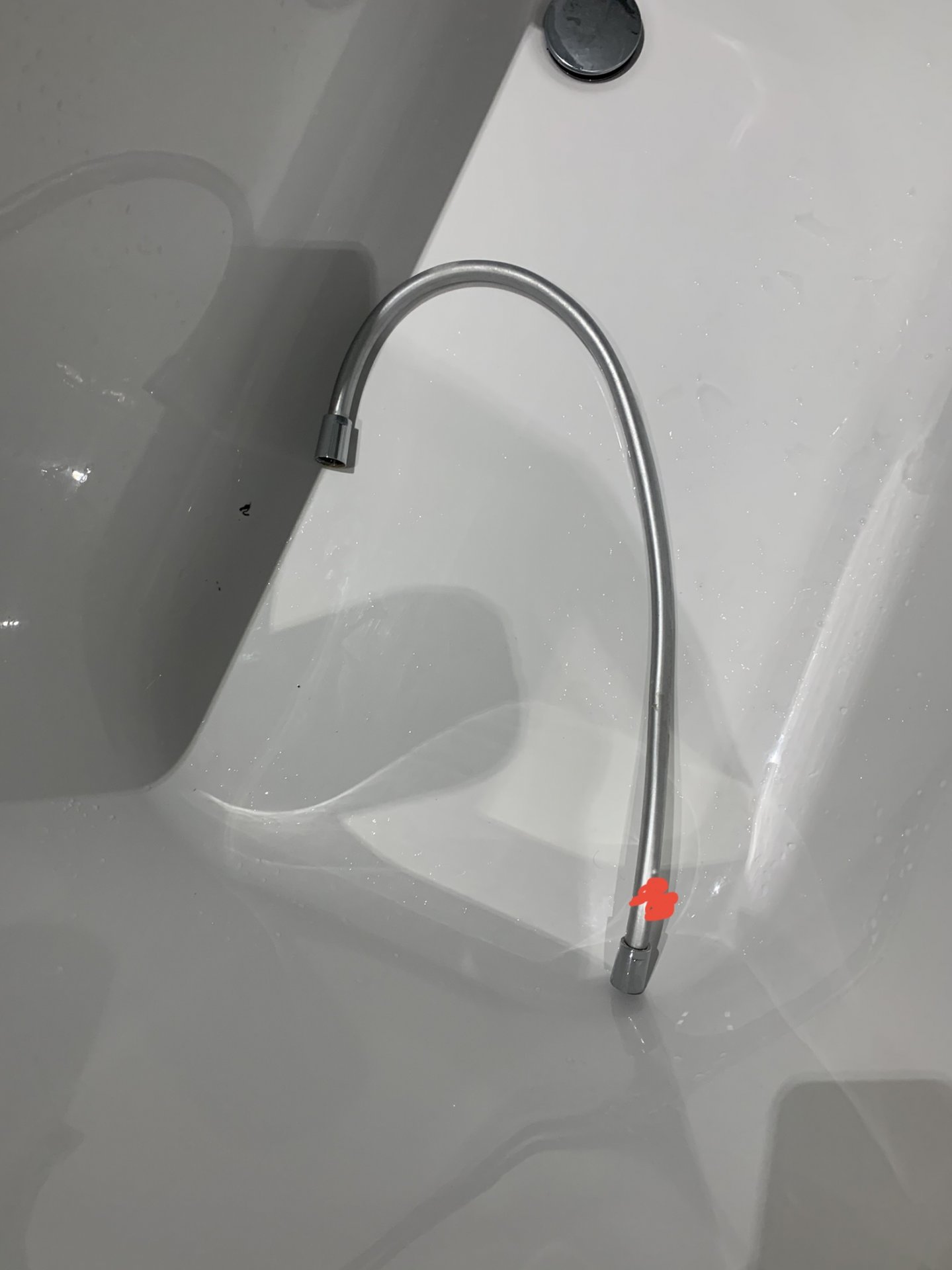

    Also jetzt bin ich völlig verwirrt. Hatte den Thermostatkopf jetzt über Nacht ab, Temperatur vom Wasserspeicher heute morgen bei 62 Grad. Thermostatkopf wieder drauf und auch der elektrische Stellmotor des Ventils der Fußbodenheizung regelt und rattert wieder auf und zu. So gesehen alles wieder i.O. Vielleicht öffnet das Ventil am Warmwasserspeicher nicht zu 100% den auf höchster Stufe sollten eigentlich eher 70-80 Grad sein aber halb so wild.
    Jetzt besteht das Problem das in der Dusche nach grob 2 Minuten der Wasserdruck bei kalt und warm einfach sehr gering wird und kaum noch Wasser aus der Brause kommt.
    Gleichzeitig gegenüber in der Badewanne besteht überhaupt kein Problem da läuft das Wasser einwandfrei und der Druck ist zu 100% vorhanden.
  17. #77 Rollo83, 17.02.2021
    Rollo83
    Rollo83
    17.07.2020
    78
    14
    So, letzte mal nerve ich jetzt.
    Problem anscheinend gefunden auch wenn ich’s nur bedingt verstehe.
    Der u.a. Verbindungsschlauch war an der markierten Stelle defekt. Das gleiche Problem hatte ich letzten auch aber dem Schlauch zur Brause. Für mich nur unlogisch warm erst mal CH ~2 Minuten das Problem mit dem geringen Wasserdruck auf tritt. Vielleicht hat sich durch die Hitze die Verengung im Schlauch noch etwas weiter ausgedehnt.
