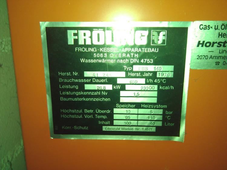

    da bei uns im Haus die Heizung und der Speicher schon "etwas" älter sind (Kessel + Speicher '80, Brenner '91) möchten wir die am Ende der Heizperiode gerne erneuern um ein bischen Energie zu sparen. Kurz einige Infos zu den momentanen Geräten:
    Speicher: 100 / 40 L 26,8kW
    Heizung: Öl 26,8 / 33,7 kW
    Jahreverbrauch: 2500-3000L
    Nun waren wir um uns zu erkundigen mal bei einer Heizungsfirma und der nette Mann hat uns empfohlen wieder die gleichen Dimensionen zu verbauen.
    Die Speichergröße ist denke ich mal bei 4 Personen ok, aber gibts in der Menge überhaupt noch Speicher mit der Heizleistung bzw. macht das überhaupt Sinn?
    Damals in unserer Wohnung hatten wir einen mit 8kW und der reichte eigentlich, damals allerdings bei 2 Personen.
    Und sind bei, nehmen wir mal einen Tick mehr als die Obergrenze, 3200L Jahresverbrauch 33,7kW Nennleistung bei der Heizung nicht eigentlich deutlich zu viel? Hätte vom Gefühl her eigentlich eher mit etwas in der Richtung von 20kW gerechnet. Oder kann man den Jahresverbrauch überhaupt nicht zu Rate ziehen?
    Nur zur Erklärung meines Gefühls:
    Seit Installation der Heizung damals sind schon einige Maßnahmen zur Verbrauchreduzierung ergriffen worden (Dach, Fenster, Holzofen, Kellerdecke).
    Danke schonmal für die Antworten.

    Kannste mal die Inhaltsangaben noch etwas spezifizieren ?
    Das riecht nach 40 l Warmwasserinhalt und zusätzlichen 60 l Heizwasservolumen ... oder umgekehrt ?
    Ich kennen einen Speicherhersteller der sowas in der Klasse produziert ...
    und ich mag die kleinen Größen dieser Speichertypen überhaupt nicht (die größeren Typen funktionieren allerdings super),
    da die Leistungsangaben auf Betriebsvorgaben basieren, die in der Praxis überhaupt nicht (mehr) vorkommen.
    In dem Fall brauchts den Kessel in der Leistungsgröße da ansonsten die Warmwasserversorgung zusammenklappt .... und der Ärger ist dann *entsprechend*.
    Für den *Verbrauch* genügt ca. eine Leistung in der Größenordnung von einem drittel bis zur hälfte des vorhandenen .... wenn da nicht die WW-Bereitung wäre.

    40L Warmwasser, 100L Heizwasser steht auf dem Typenschild.

    Das erklärt auch die hohe Leistung des Wärmeerzeugers.
    Ich meinte 150 WW, also warmes Trinkwasser. Ein Pufferspeicher für die Heizung erübrigt sich in den meisten Fällen.

    Nochmal eine ganz andere Frage zum Speicher.
    Ich habe bis vor kurzem immer in Wohnungen gewohnt. Da gab es in der Regel im Badezimmer einen Warmwasserspeicher (häufig leider direkt über der Badewanne), der hat das Wasser auch eigenständig wieder erhitzt wenn es zu kalt wurde.
    Warum ist also der Warmwasserspeicher bei uns jetzt am Heizkreislauf mit dran?
    Wenn er nicht selbst heizen könnte, hätte er ja nicht die knapp 27kW Leistung oder nicht?
    Oder wurde das in den 80ern generell so gemacht, weil Öl billiger war als Strom?

    Es ist noch immer nicht klar, was für ein Speicher bei Dir verbaut ist. Ich glaube jetzt nicht, dass er einen eigenen "Brenner" besitzt, höchstens vielleicht einen E-Heizstab, aber die haben normalerweise nicht die von Dir angegebene Leistung. Es könnte sich aber auch um die max. Leistung des anzuschließenden Kessels handeln (WT Fläche usw.).
    Ob man in einem Haus eine zentrale oder dezentrale WW-Erzeugung aufbaut, das sollte man sich vorher genau überlegen. Was Du mit Deinem Beispiel "Badezimmer" meinst, das waren meist el. Speicher oder mit Gas betrieben. Im Bereich Mietwohnungen vereinfacht sich dadurch auch die Abrechnung etc.

    Einen eigenen "Brenner" wird er nicht haben, sonst wäre er ja sicherlich auch irgendwie mit dem Schornstein verbunden.
    Ich werde heute Abend mal genau abschreiben was auf dem Typenschild steht und evtl ein Foto hochladen. So aus dem Kopf erinnere ich mich noch grob daran, dass es einen Schalter gibt auf dem "E-Patrone" steht und das das Gerät rot, rechteckig und nur minimal größer als der Kessel ist, aber das hilft sicherlich überhaupt nicht weiter.

    So hier nun ein Foto vom Typenschild des Speichers.
    Wie gesagt, Verbindung zum Kessel hat er, zum Schornstein nicht.
