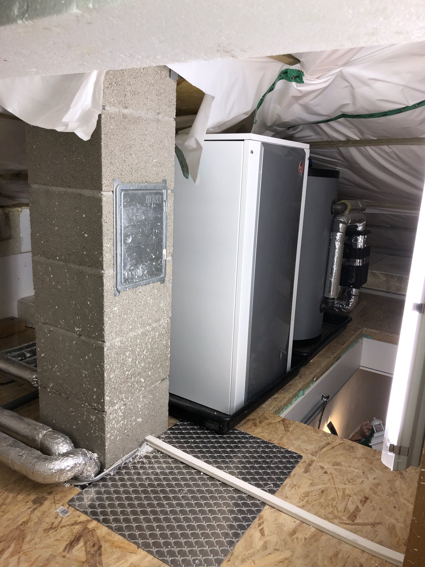

    Meine Frau und ich haben vor 2 Jahren ein bereits fertiges Einfamilienhaus gekauft, sprich wir haben es nicht gebaut.
    Zur Heizung: Verbaut ist eine Wärmepumpe der Firma WOLF, die uns eigentlich seit wir eingezogen sind nur Probleme macht. Ich war vor einer Woche überglücklich, nachdem ich nach 2 Jahren endlich einen Heizungstechniker gefunden habe, der alles so hinbekommen hat, dass die Heizung nun endlich perfekt läuft.
    Genau da liegt aber das Problem... Seit dem die Heizung perfekt läuft, haben wir auch einen gewissen Geräuschpegel.
    Ich denke bei der Planung der Heizung haben die Bauherren so ziemlich alles falsch gemacht, was man nur falsch machen kann.
    Unser WW-Speicher, Pufferspeicher und alles was die Heizung angeht, befindet sich auf dem Dachboden. Das ist, laut meinem Heizungstechniker, noch nicht mal so schlimm. Aber das ganze direkt übers
    Schlafzimmer setzen war wohl nicht die beste Idee.
    Ich habe seit Tagen kein Auge mehr zugemacht, da die Heizung mir den Schlaf raubt. Ich bin wirklich total verzweifelt und weiß nicht mehr weiter. Die Quelle des Geräusches habe ich bereits ausfindig gemacht. Es ist „lediglich“ die normale Betriebsakustik des Pufferspeichers. Er hat keinerlei Defekte, es vibriert nichts. Er arbeitet normal, doch trotzdem strahlen die Geräusche durch die Decke/Wand bis ins Schlafzimmer, direkt in mein Ohr.
    Es ist ein ganz tiefes, dunkles brummen. Ein „wenig“ zu vergleichen mit einem Stromkasten, nur eben tiefer. Meine Frau stört sich nicht daran und kann auch einfach einschlafen. Leider ist dies bei mir nicht der Fall. Ich poste jetzt einfach mal noch ein Bild der Konstellation und hoffe auf eure Tipps/Hilfe. Wir hätten auf unserem Dachboden, als auch in der Garage, noch mehr als genug Platz für die ganze Technik. Deshalb die Frage „Heizung versetzen“. Entschuldigt mein Unwissen. Ich habe noch nie ein Haus gebaut und bin mir deshalb nicht sicher, ob ich hier nicht eine total unrealistische bzw. unmögliche Vorstellung habe.

    In dem Fall wäre vielleicht über eine Nachtabsenkung nachzudenken und mit den richtigen Einstellungen steht die Heizung fast die gesamte Nacht still.

    Fibi der steht in so einer 'Tropfschale' auf OSB, da kommt so einiges durch-schallentkoppeln würde ich sagen, entweder 2. Boden oder silentblock und natürlich alle Schellen mit 'Dämpfungssatz' ergo austauschen.
    Ich vermute auch eher von einer Pumpe als vom Puffer direkt..

    Genau! Und unter den Tropfschalen befindet sich nichts... Liegt direkt auf dem Boden des Dachbodens auf. Ich gehe mittlerweile auch eher von einer Pumpe, als vom Puffer direkt aus.
    Darf ich fragen, was genau du mit 2. Boden und Silentblock meinst?
    Zwischen OSB und Tropfschalen noch etwas montieren?

    Erstmal die Ursache finden, alle Befestigungen kontrollieren und auch die Kalotten/Füsse der Aggregate. Dann falls da etwas fehlerhaft ist silent Serie oder pluggit mübo plus Schallschutzdübel etc die Einschubtreppe von Dxxx ist auch Standard, eventuell liegt auch 'was am Gehäuse' an.
