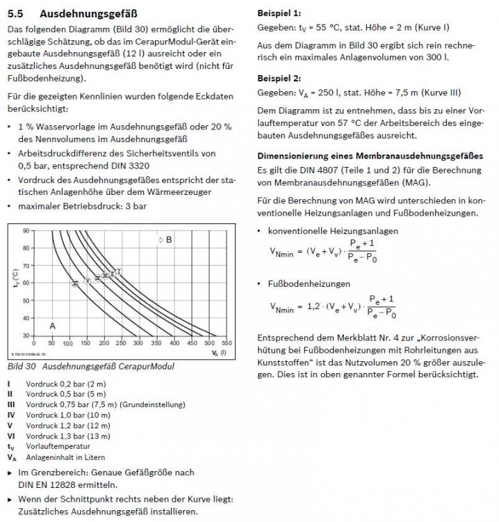

    Habe evtl. das gleiche Problem. ca. 200l Wasserinhalt bei FBH, 2 Stockwerke, intern 12 L MAG in der Gastherme.
    Komme nur nicht ganz klar mit Pe (Enddruck) und P0 (Vordruck).
    Was für Werte muss ich da annehmen? Die Gastherme zeigt momentan 1,5bar an.
    Das MAG wird sicherlich auf der Defaulteinstellung gelassen worden sein (laut Unterlage 0,75bar)
    Maximal VL ist höchstens 40Grad. Auslegung ist auf 35Grad bei -15Grad. Maximal 33 hab ich bisher gesehen.
    Bin mir da auch nicht sicher, ob ein zusätzliches benötigt ist.

    Für eine überschlägige Auslegung:
    Pe mit Auslösepunkt des SV abzüglich 0,5bar ansetzen
    PO mit statischer Höhe + 0,3bar
    Beim Wasserinhalt der Anlage auch die Verrohrung zu den HKV sowie Wärmetauscher (Kesselinhalt) berücksichtigen.

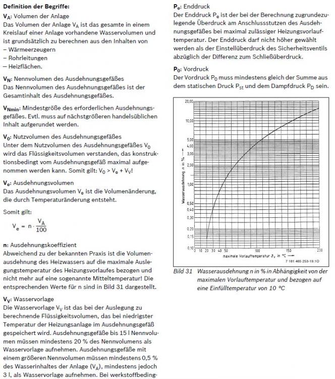

    Was ist denn aber mit Enddruck gemeint? Der maximale Druck der anfällt wenn das Wasser aufgeheizt wird? Also liegt dieser über den angezeigten 1,5bar wenn die Heizung aus ist?
    P0 (Vordruck) = Unsere Therme steht im EG und der oberste HKV bzw. HHK im Bad liegt maximal 5m über dem FFB wo die Therme steht. Also 0,5bar + 0,3bar. Da Default 0,75bar Vordruck sollte das wohl ok sein.

    Der Pe (Enddruck) ist wie der Sicherheitsverntil angestellt ist in der Regel 3-3,5
    P0 (Vordruck) kann man ausrechen. In der Regel ist bei min. 0,7. Wie man den ausrechnet, habe ich nicht verstand. Hat irgndwas damit zu wo sich die MAG befindet udn wieviele Etagen das Haus hat.
    p0 Vordruck des Membranausdehnungsgefäßes (Auslegungs-Anfangsdruck) in [bar]
    pst Statischer Druck in [bar]
    P0=pst+0,3bar

    Statische Höhe, sprich wenn der Wärmeerzeuger mit MAG im Keller steht, die oberste FBH im 1. OG, dann ergibt sich daraus beispielsweise eine Höhe von 2,5m (Keller) + 2,5m (EG) = 5m, also 0,5bar. Dazu dann die 0,3bar und man hat ein PO von 0,8bar. Es gibt Herstellerempfehlungen von min. 1 bar. Bei druckseitiger Einbindung des MAG wäre noch der Differenzdruck der Pumpe zu berücksichtigen.

    So hab nunmal nach meiner Thermenanleitung nachgerechnet.
    Ve = n * VA / 100 = ca 2,0l (bei 40Grad und Volumen 200l)
    Vv = Wasservorlage mind 20% von 12l = 2,4l
    Vn min = 1,2 * (Ve + Vv) * ( (Pe+1)/(Pe-P0) )
    1,2 * (2 + 2,4) * (2,5bar + 1/2,5bar - 0,75bar) = 10,56 l
    Somit sollte doch das 12l MAG ausreichen, oder habe ich hier auch einen Denkfehler ?

    Ziemlich auf Kante genäht. Keine Ahnung ob die Wassermenge korrekt ist (siehe mein obiger Beitrag). PO sollte man nach Herstellerempfehlungen mit min. 1bar ansetzen, so dass man mit Deiner Formel irgendwo knapp über 12bar landet. Dann nicht vergessen, dass man nicht das komplette Volumen des MAG nutzen kann (nutzen sollte).
