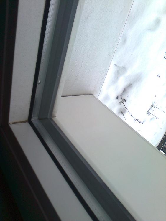

    Haben die anderen Etagen ähnlich große Fensterflächen?
    Ist dort die Heizkörperanordnung (und -Größen) vergleichbar?
    Die Stränge sind jeweils horizontal verlegt?
  12. #72 theoretiker, 18.03.2013
    theoretiker
    theoretiker
    28.01.2008
    374
    Aussendienst
    Oberfranken
  13. Julius
    Julius
    25.03.2004
    23.204
    10
    Kabelaffe
    Franken
    Befindet sich unter der Fassadenverkleidung (Längsseite) eine Dämmung?
    Ist die andere Längsseite genauso ausgeführt?
    Und wie dìe zweite Giebelseite?
    Die Fenster sehen gar nicht so alt aus.
    Wie wäre es mit einem WDVS für die Giebelseite(n)?
    Allerdings sehe ich auf dem Winterbild ein gekipptes Fenster. Das sollte NICHT sein!
