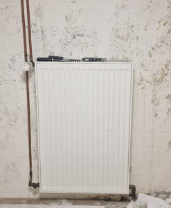

    Ich wollte gerne einen Heizkörper abmontieren um dahinter zu tapezieren bzw. eine Reflexfolie anzubringen.
    Kann ich das ohne das komplette Wasser abzulassen. Es ist der unterste HK im Keller.

    wie weit ist der HK von der Wand weg?
  3. Arne83
    Arne83
    05.02.2025
    3,5 cm.

    Im Keller und 3,5 cm, das würde ich erst mal ohne Demontage versuchen.

    Ich würde wahrscheinlich sogar einfach ein Rollbrett drunter packen, wenn die Röhrchen bis zur Decke gehen, geht der HK bestimmt 15cm von der Wand weg ohne irgendwelchen Tamtam...
