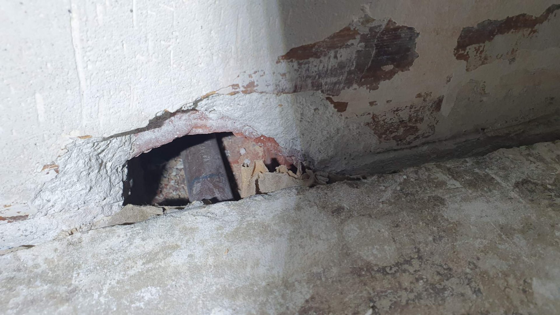

    beim Saubermachen der Wand/Estrich-Fuge ist mir plötzlich ein größeres Stück Putz entgegengekommen und dahinter verbarg sich ein Loch, durch das das im Estrich verlegte Heizungsrohr völlig blank ins Nachbarzimmer geführt wird. Bild anbei.
    Was würdet ihr damit machen?
    Ist das nicht auch eine solide Schallbrücke?
    Grüße

    Jetzt wird das Thema so langsam akut.
    Spricht etwas gegen folgende Ausführung?
    1) Rohr mit PE-Schutzschlauch umwickeln, möglichst bündig bis zum Übergang zum Estrich -> PE-Schutzschlauch für 18x4 mm L:10 m
    2) Den Schlitz im Schutzschlauch sogut möglich mit PVC-Klebeband abkleben -> PVC-Klebeband rot 50 mm x 10 m
    3) Loch mit M5-Mauermörtel auffüllen - so gut es geht, da 24er-Wand wird in der Mitte bisschen Luft stehen bleiben. Trocknen lassen
    4) Mit Rotband verputzen

    Ich würde das Loch aufschäumen und dann verputzen.

    Lass es liegen. Nicht anheben!

    Ich denke mal nicht anheben meinte, dass du es so beschädigst das es undicht wird,
