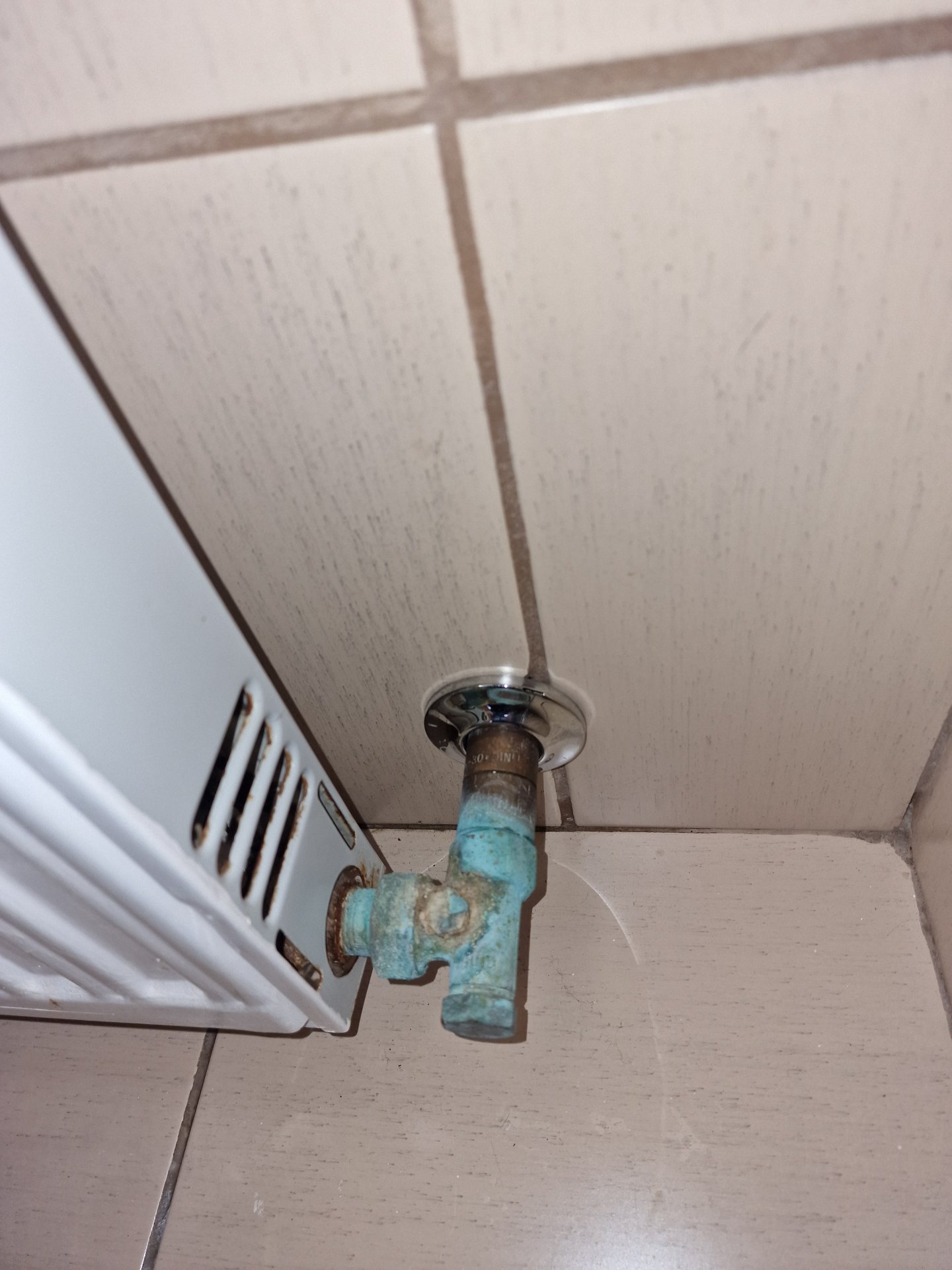

    Eckventil austauschen oder nur vom Grünspan reinigen ?
    Jemand Erfahrung damit oder hat eine mögliche Ursache?

    Da scheint jemand sehr großzügig mit Lötwasser umgegangen zu sein?
    Vielleicht ein Dachklempner?
    Gut mit viel Wasser sauberwaschen und danach einfach weiß lackieren.
    Das Ding nennt sich absperrbare Rücklaufverschraubung.

    das Teil zu tauschen bedeutet Wasser ablassen und ein neues einlöten. Oder Stelle einfrieren und ein neues einlöten.
    Aber versuche es mal mit Drahtbürste.
