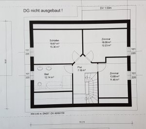

    Hallo Zusammen,
    ich hoffe, ich veröffentliche mein Thema hier im richtigen Unterforum.
    Wir planen einen Neubau und haben nun ein Angebot von einem Unternehmen erhalten.
    Da man hier im Forum viel darüber liest, dass Unternehmen die Heizungsanlage gerne zu klein dimensionieren, damit der Gesamtpreis kleiner ausfällt, würde ich nun gerne wissen, ob die Anlage für unseren geplanten Neubau in Ordnung geht.

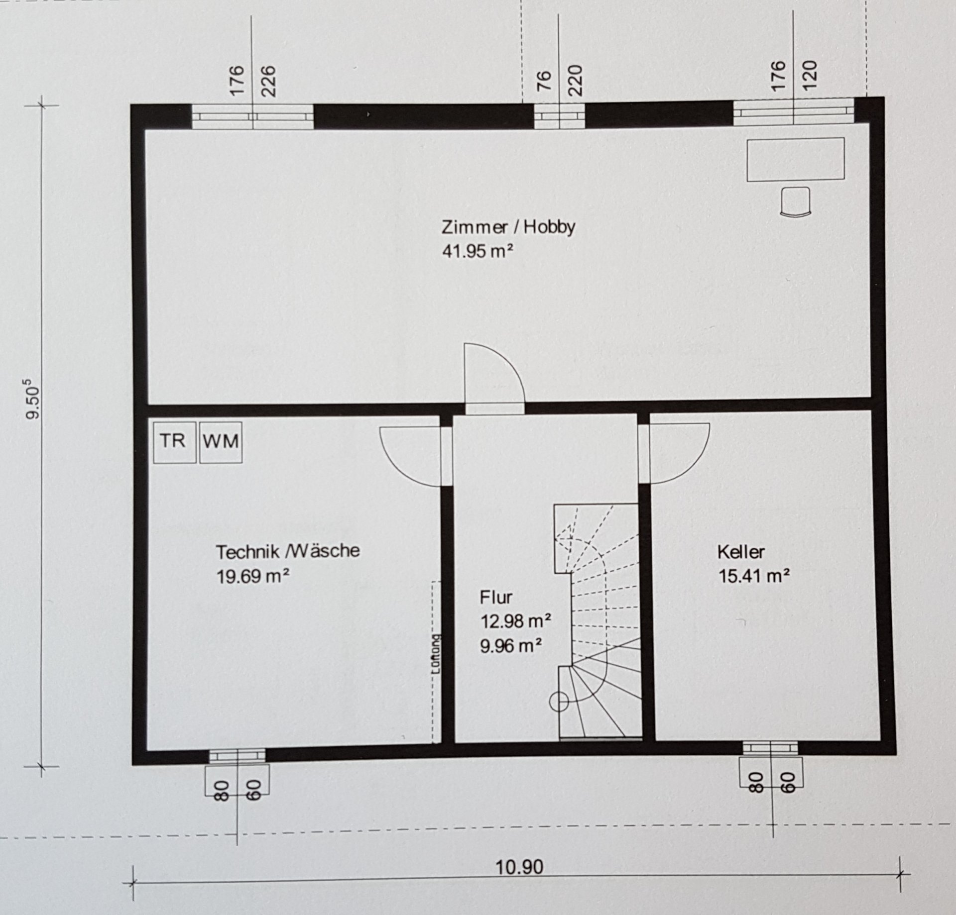

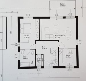

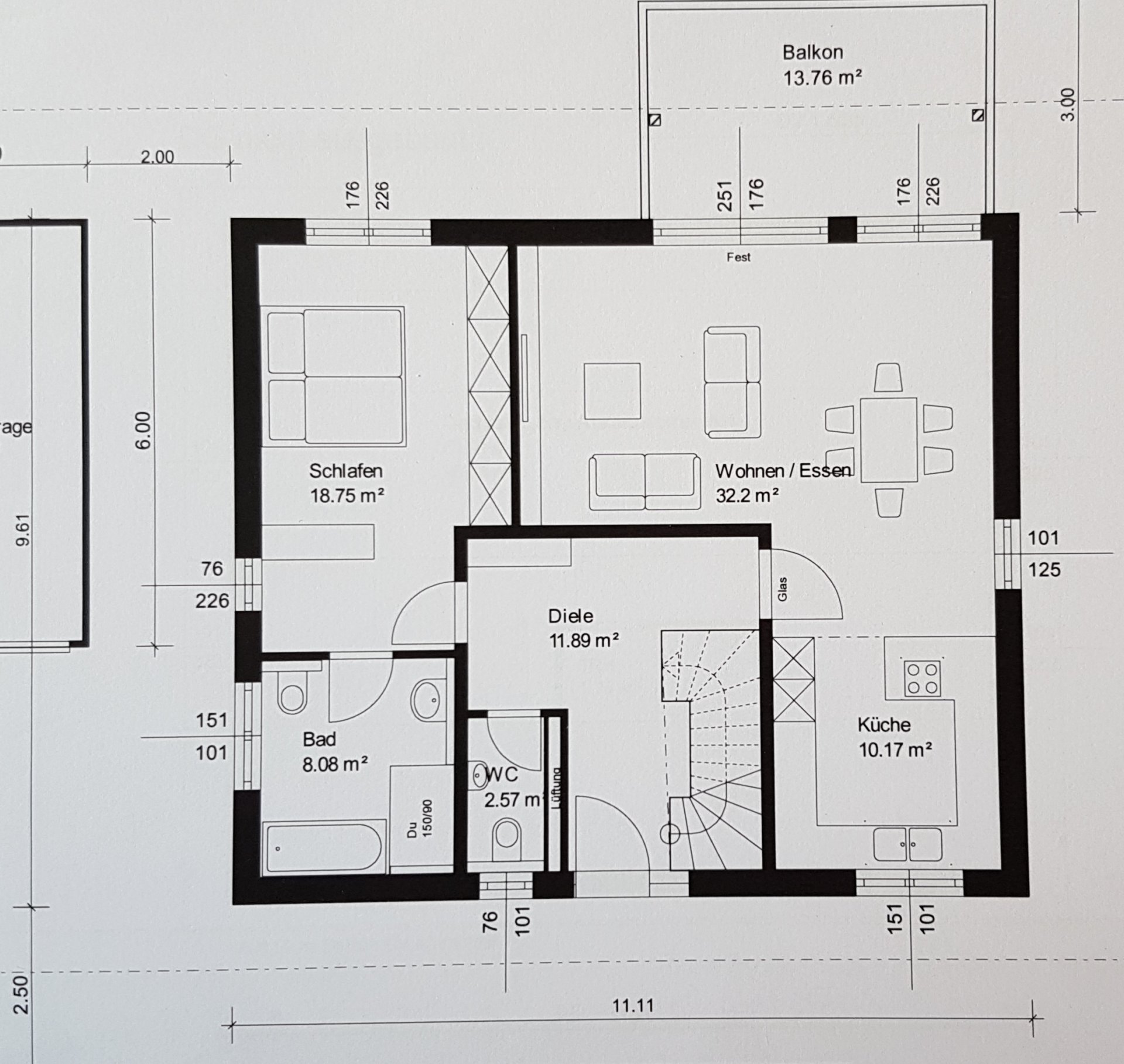

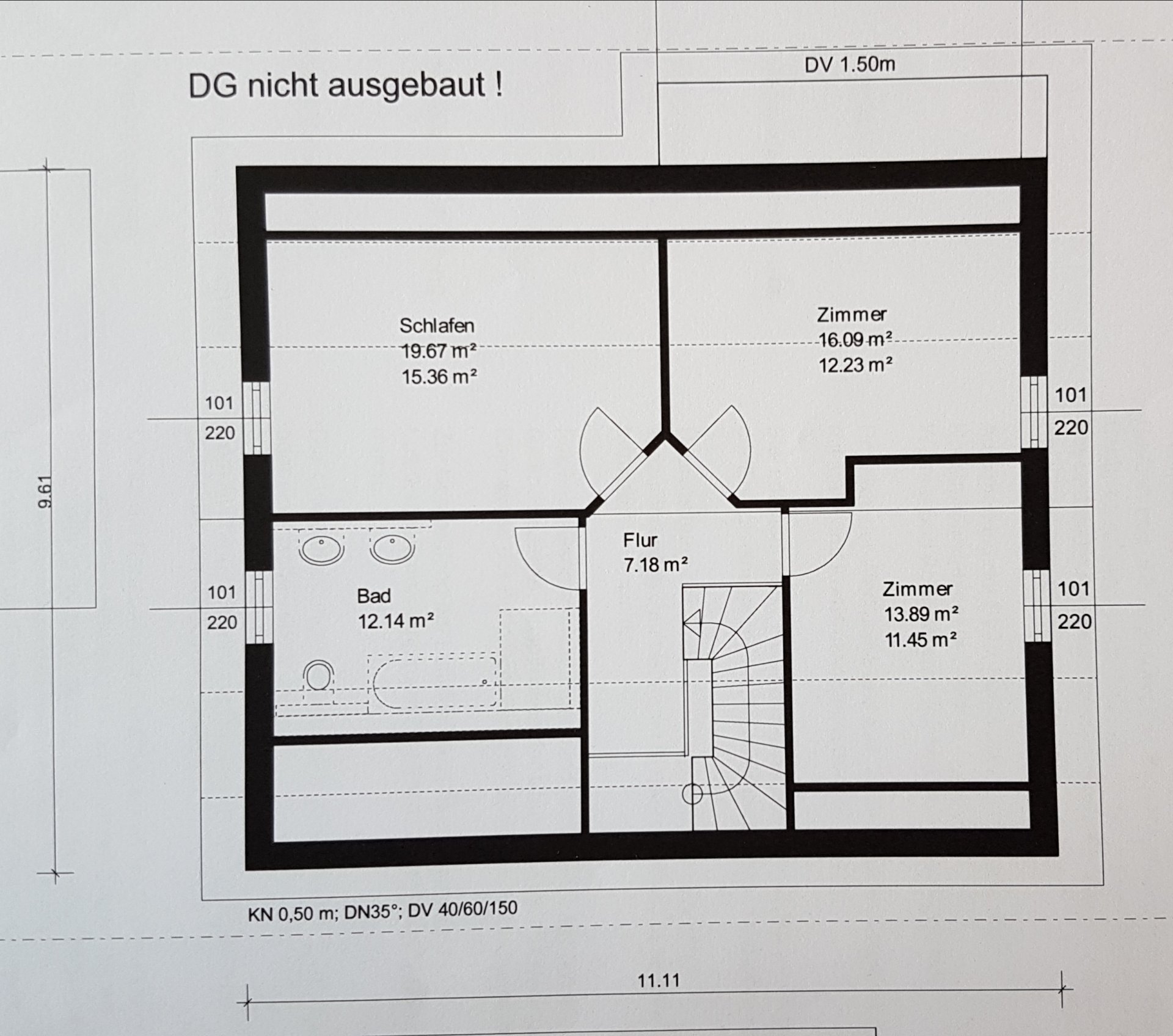

    Der Neubau wird aus 36,5cm Porenbeton erstellt und der Hobbyraum im Keller, soll mit einer Fußbodenheizung ausgestattet werden.
    Fenster in 3-fach Verglasung.
    Da es sich um ein Hanghaus handelt, wird die komplette Frontseite vom Hobbyraum gemauert und nicht betoniert, da diese Wand komplett frei liegt.
    Pläne bzw. die Auflistung der Heizungsausstattung habe ich mit angehängt.
    Würde mich über ein paar Meinungen von euch freuen.

    Nur, weil i.d.R. das Bad nicht ausreichend warm wird, heisst das ja nicht, dass die Heizung (WP...) zu klein ist.
    Ansonsten wie Fred, das habe ich in all den Jahren hier noch nie gelesen!
    @Fred Astair: Von den geforderten Leistungen kann ich hier jetzt nichts rauslesen.
    Die WP gibt's in verschiedenen Leistungsklassen. Es muss nach erfolgter Heizlastberechnung lediglich die passende rausgesucht werden.
    Aber bei den RT's würde ich mir auch etwas Gedanken machen. Wohnen 20°?!
    Legt eure Wunschtemperaturen für die einzelnen Räume fest und vergesst die Einzelraumregelung. Die Systemperatur würde ich noch etwas weiter runterschreiben wollen, HN ist ja eher ne milde Ecke.

    Ich vermute, er hat das Angebot von einem GU/GÜ. Da steht am beim Angebot nicht mehr drin - war zumindest bei uns so.
    Was man hier liest... :-): "Ein FBH braucht keine Pufferspeicher". Im Text wird dieser aber mit 46l erwähnt.
    Die Pumpe selbst würde ich rausnehmen und ggf. später separat beauftragen - weil BaFA! Erst Antrag bei der BaFA auf Förderung stellen, dann beauftragen.
    Außerdem dürfte man zum jetzigen Zeitpunkt die genaue Pumpe noch gar nicht kennen, da mit Sicherheit noch keine Heizlastberechnung vorliegt.
    weiter: "ausgenommen Vorratskammer/Speisekammer und Abstellraum"
    -> Unser HB meinte, er müsse in jedem Raum eine FBH verlegen. Nur um später Mehrkosten zu vermeiden, würde ich das in Klammern streichen lassen.
    und...: Ich würde auch mit reinnehmen, dass dir die Auslegung der FBH nach DIN 1264 ausgehändigt wird. War bei uns nicht so. HB hat sich verweigert.
    Hat den Vorteil, dass du später deine Heizung besser kennst und ggf. selbst einstellen kannst und, dass du es während der Bauphase auch kontrollieren kannst (z.B. Verlegeabstand).

    Hierzu existiert das Formblatt V der DIN 12831. Da können Bauherren ihre jeweiligen Wunschtemperaturen eintragen/ vereinbaren.
    Was mich jedoch verwundert, dass ein Hersteller/ Gerät bereits feststeht, obwohl die Heizlastberechnung ja noch nicht erledigt ist :(
    Gut finde ich, dass Badheizkörper hydraulisch nicht ins übrige System eingebunden werden.
    Tipp:
    Die Heizlastberechnung, Heizflächendimensionierung, Rohrnetzberechnung etc. zum Vertragsbestandteil machen und die Aushädigung dieser Unterlagen vereinbaren.

    46 l Pufferspeicher? Was ist das für ein Quatsch?
    Ist das nicht eine hydraulische Weiche?

    Nein, ein Rücklaufpuffer. Keine Weiche und wird aktiv nicht geladen.

    Was für ein Unsinn! Wenn alle Stellantriebe geschlossen sind, fließt da gar nichts! Da hilft auch kein Pufferspeicher im Rücklauf.

    Die Anbieter kopieren einfach und gedankenlos einen Standardtext von Herstellern in das LV bzw. Angebot.
    Zudem, was könnte ein Pufferspeicher von 46 l überhaupt speichern, zumal, wenn hydraulisch offen und im Rücklauf.
    Hydraulisch offene Pufferspeicher im Rücklauf erhöhen lediglich das Volumen des gesamten Umlaufheizungswassers, mehr nicht!

    Wenn alle Stellentriebe geschlossen sind fließt das Wasser immer noch zum Heizkreisverteiler und zurück. Wie schon geschrieben, soll der Speicher auch nicht wirklich speichern sondern das zu bewegende Mindestvolumen von 40L erfüllen. Der Puffer simuliert einfach einen immer offenen Heizkreis, damit sich die Anlage nicht totläuft. Der TE kann auch auf alle Raumthermostate verzichten und einen anständigen hydraulischen Abgleich durchführen (lassen). Dann kann er auch auf den Puffer verzichten. Nur muss er dann auch einen fähigen Heizungsplaner und _Installateur finden, bei einem GU-Projekt quasi ausgeschlossen und bestimmt teurer als das Angebot was er hat
    Wegen der 46L verringert sich die Effizients im Portemonnaie maximal im Cent_Bereich.

    Sicher? Wie sollte das möglich sein? Ein derartiges Hydraulikschema würde mich heftig interessieren!
    Dieses hier mal einstellen.
    Die Hersteller von Wärmeerzeugern fordern i.d.R. einen Mindestvolumenstrom, um eine problemlose Mindestenergieabnahme zu sichern. Damit Störungen oder Bauteilausfälle verhindert werden.
    Wie oben bereits erwähnt, würde mich ein derartiges Hydraulikschema deutlich interessieren! Dieses für alle Interessierte hier mal einstellen.
    Sind die Funktionalität, Anordnung und Unterschiede von ÜV, Hydraul. Weiche und offenem Puffer bekannt?

    Es muss ein Überstromventil verbaut sein, sonst funktioniert das nicht wirklich.
