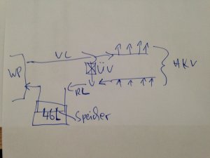

    siehe Lexmauls Antwort, daher ist ein Einstellen vom Schema nicht weiter nötig.
    Ps: was sollen diese Ausrufezeichen und das Fettgeschreibe?
    Einen Mindestvolumenstrom erreicht man eben erst bei einem Mindestvolumen, ich hab mich da schon klar ausgedrückt. Das Thema zum Puffer im Rücklauf ist im Haustechnikforum schon zur Genüge ausgewalzt worden. Alles was ich sagen will, ist, dass der TE ein Angebot über eine Heizungsanlage bekommen hat, wie sie die Hersteller nunmal mittlerweile fordern und dass diese von jedem Installateur idiotensicher einzubauen ist. Ich sehe auch überhaupt keinen Sinn in dem Puffer, aber das spielt hier halt keine Rolle, weil es ihm keiner mehr ohne einbauen wird.
    In Deinem Auto brauchst Du hinten auch Gurte, auch wenn Du da nie sitzen wirst, ist halt vorgeschrieben.

    Wie Leser112 schon geschrieben hat, Nonsens. Ich kenne das nur so, wenn alle ERR zu sind, hat man das identische Verhalten, als wäre der Vorlauf zu. Leuchtet auch ein, sonst hätte man immer einen "Bypass".

  4. #24 simon84, 26.04.2018
    23.227
    6.880
    Hier steht auch noch was für Laien erklärt zum ÜV usw.
    Erklär mal: Differenzdruck-Überströmventil | SBZ Monteur
    Vermutlich ist es dann bei einer vom GU nicht individuell geplanten Heizung noch besser man hat so etwas drinnen mit dem Mini Puffer, als dass einem die Wärmepumpe abraucht.

    Auch wenn es gerade ins OT abgleitet...
    Wenn alle ERR zu sind, dann macht doch das ÜV auf oder?
    Und dann fließt das Wasser durch den 46l "Puffer" oder?
    Nur müssen dann keine nur 5l in den Rohren erwärmt werden sondern 51l (RL geht nicht so schnell hoch) und dadurch läuft die Pumpe etwas länger oder?
    ABER: Das klappt nur beim ersten Mal / ersten Takt. Wenn beim zweiten Takt immer noch alle ERR zu sind, ist der Pufferspeicher noch warm und somit sollte er keine Wirkung mehr haben - ODER?

    Nichts Anderes hatte ich erwartet. Du kannst das nicht, denn dann würde auffallen, dass Deine Beiträge falsch sind.
    Zum besseren Verständnis.

    Hör doch auf mit Deinem Schmarrn, er hat das absolut korrekt beschrieben!

    Ich hätte nicht gedacht, dass ich mich mal auf Lesers Seite schlagen müsste, aber ich habe das "Wirkprinzip" auch nicht verstanden und keine Lust, mich auf andere Foren verweisen zu lassen.
    Wenns doch so einfach und einleuchtend ist, dann malt doch mal das Schaltbild auf.

    Er hat doch auch auf das ÜV verwiesen - ohne kann das natürlich nicht funktionieren!

    Verwiesen ist nicht aufmalen.
    Habt Ihr alle keinen Bleistift und Papier?

    Wofür willst Du ein Standardschema aufmalen? Nur, weil der Mann mit dem bunten Bildchen es verlangt...?
    ÜR zwischen VL und RL und das Thema ist durch, d.h. bei Abregelung aller heizkreise hat man mit dem Puffer im Rücklauf weiter eine Mindestumlaufmenge sichergestellt - keine Phantasie ;)?
    Zur Frage mit dem Takt: Wenn das Heizwasser warm ist, besteht ja auch keine Heizanforderung mehr, damit gibt es erstmal keinen zweiten Takt ;).

    Nein, weil ich es nicht verstehe!
    Ich kenne Überströmventile seit 50 Jahren. Die musst Du mir nicht erklären. Was aber soll der 46l-Kochtopf da machen und wie ist der eingebunden? Um ein paar Liter Wasser im Kreis zu fahren, brauche ich den nicht.
    So langsam bekomme ich das Gefühl, Ihr wisst selber nicht, was da abläuft, so wie Ihr Euch gegen ein paar Striche auf dem Papier sträubt.

    Es geht um eine Mindestumlaufmenge, die durch den Schwachsinnsspeicher im Rücklauf sichergestellt wird. Nicht mehr, nicht weniger...
    Vielleicht fotografiere ich es für Dich später...

    Du verstehst es wirklich nicht?
    Für die Mindestumlaufmenge braucht es keinen Speicher.

    Danke geht doch, da versteht man sich doch deutlich besser. Du hast da ein ÜV hineingebastelt, von dem anfänglich überhaupt nicht die Rede war.
    Was die 46l da jedoch bewirken sollen, weiß wohl nur der Verkäufer dieses Konstrukts.;)

    Ne, Du verstehst es scheinbar nicht - wenn alles geschlossen ist und das ÜV offen macht, ist ja fast nix mehr im Kreislauf, was dann durch den Puffer aufgefangen werden soll.

    Zitate werden nicht von der Ignorier Funktion aufgegriffen nur Beiträge.
    Interessant wäre auch der Rohrinhalt vom Netz.
    Würde fast sagen, dass das ÜV alleine oft reichen könnte um den Mindestumlauf zu erreichen.

    Korrekt.
    Korrekt. Wieviel l in den Verteilern und der Summe der Teilheizkreise jedoch vorhanden sind, wäre zu prüfen. U.U. sind das mehr wie 46l;)
    Auch korrekt. Die offenen Pufferspeicher im Rücklauf wurden "erfunden", um die Systemträgheit bei zu geringer Gesamtumlaufmenge zu erhöhen (Heizkörperanlagen). Hierdurch verläuft die Rücklaufkurve bei ersten Arbeitstakt etwas flacher und dieser wird zeitlich etwas gestreckt. Wird der Puffer jedoch seine Energie nicht los, bleibt eine hohe RLT gespeichert/erhalten und beim nachfolgenden Arbeitstakt wirkt sich das dann negativ aus.
    Die Spreizung ist = f(t), also zeitlich keine Konstante, was von erheblicher Bedeutung ist.
