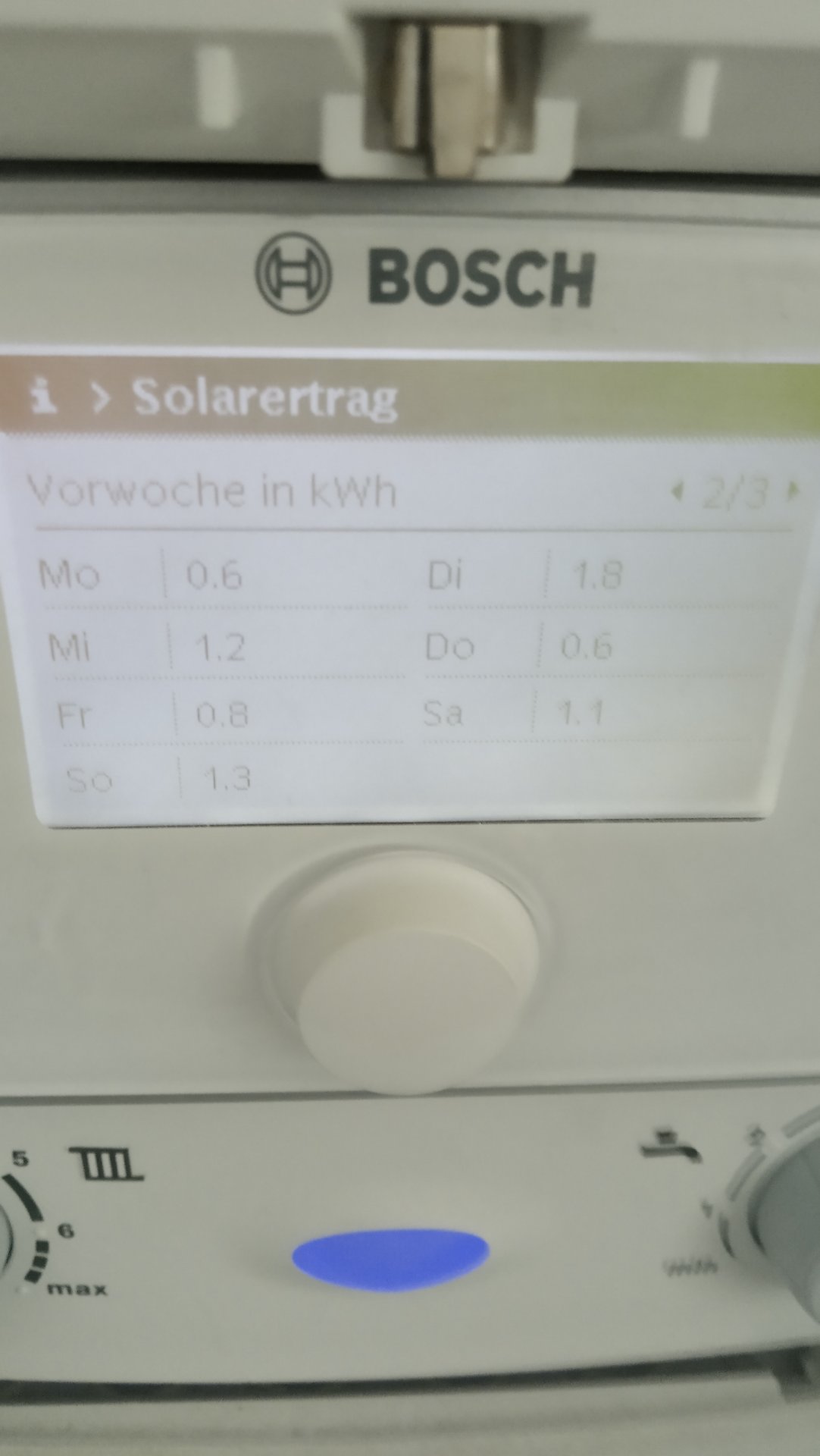

    Hi,
    hab Mal eine Frage. Habe ein Bosch Heizungssystem mit 4 Solarplatten für Warmwasser auf'n Dachboden. Komisch finde ich die Erträge in kwh vom Solarpanel. Die ganze letzte Woche knallte nur so die Sonne auf'n Dach und dann nur sowenig Ertrag. Schaltet sich da irgendwas ab oder so. Oder nutzt die Heizung das nur bei Bedarf. Manchmal habe ich auch Werte da war es am Tag vorher bewölkt hatte ein Wert bei 8 und Tag danach sonne satt und nur 1,2.

    Natürlich nur bei Bedarf. Du hast ja sicherlich ein Speicher. Der würde ja irgendwann anfangen zu kochen.
    Das ist leider der Haken an der Sache. Wenn viel Wärme benötigt wird ist keine da und ebenso andersherum.

    Naja kommt auch auf das Nutzerverhalten, Wohnfläche, Anzahl der Personen im Haushalt oder auch auf den wesentlichen Energieerzeuger an. Beim TE ist aktuell ein Überschuss an Wärme vorhanden. Um wirklich aussagekräftige Ergebnisse zu ermitteln reicht es aber nicht zwei Tage zu vergleichen.

    Natürlich gibt es da einen Sicherheitstemperaturbegrenzer ..
