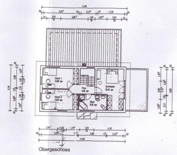

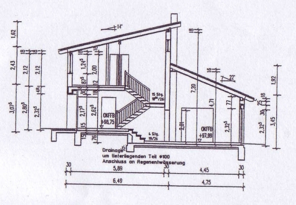

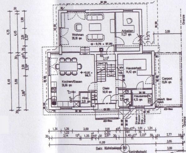

    Das mit den Dateien hat nicht geklappt. Jetzt aber :-)
