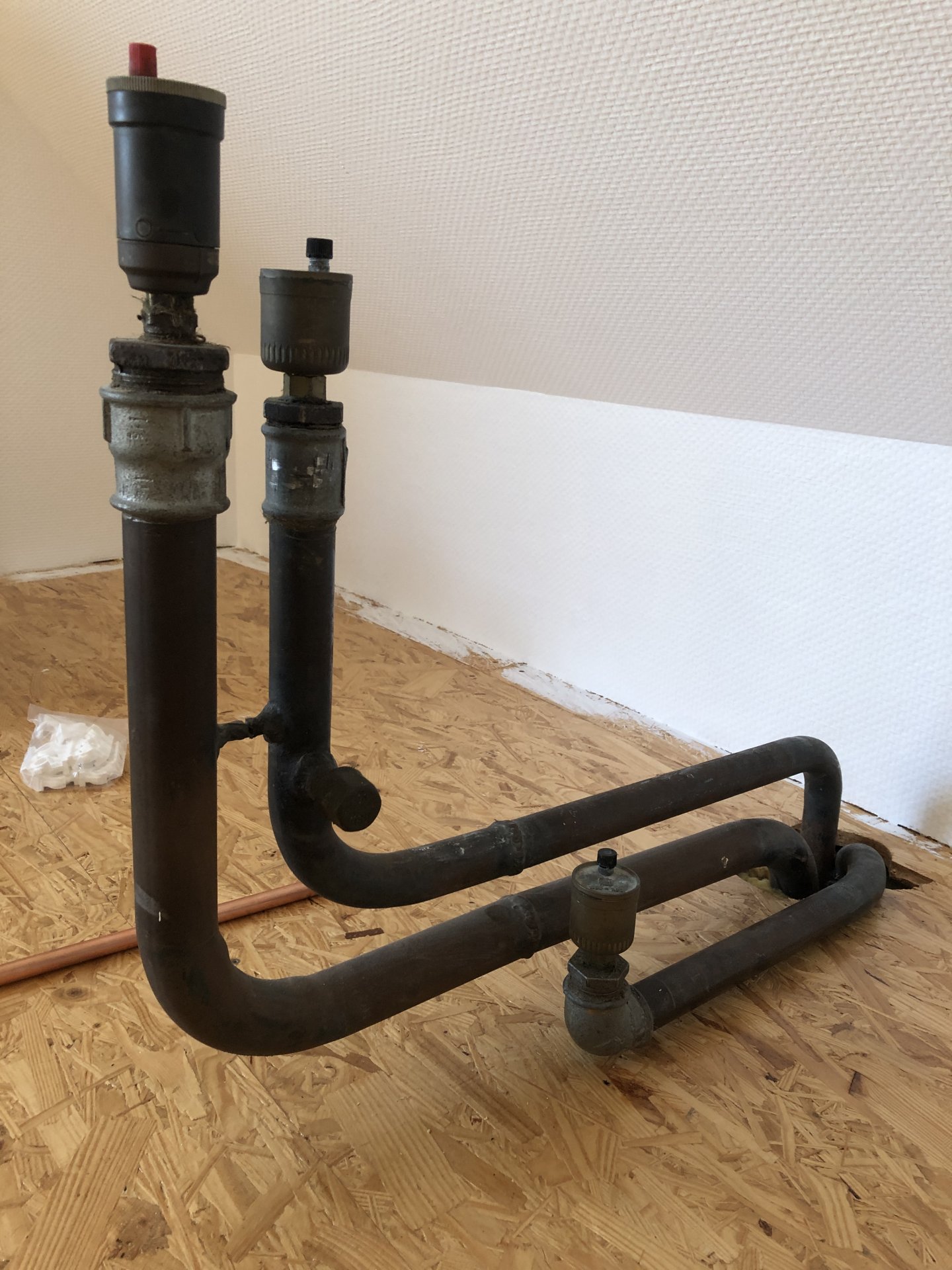

    vor langer Zeit wurde unsere offene Heizungsanlage auf ein geschlossenes System umgebaut. Jetzt wollte ich den Dachboden ausbauen und die verschlossenen Rohre für den Anschluß eines Heizkörpers nutzen.
    Es kommen oben drei Rohre raus. Was ich gelesen habe ist es doch so, das es hier einen Vorlauf, einen Rücklauf und einen Überlauf geben muß, was auch die drei Rohre erklären würden. Was ich nicht verstehe, warum sind alle drei Rohre mit einem Entlüfter abgeschlossen? Im Keller sehe ich nur, das die zwei dünneren Rohre in die Wand nach oben geführt wurden. Bei alten Renovierungen habe ich dieses Rohr auch nie gesehen.
    Meine Frage, kann man anhand der Führung erkennen, welches Rohr wofür gedacht war?

    Ich würde vermuten (!), dass das dickere Rohr der Überlauf war.
    Vorsichtig öffnen...

    weil Luft nach oben steigt und sich jemand gedacht hat, dass es wenn man schon den alten ausgleichsbehälter entfernt, die Rohre aber stehen lässt, zumindest statt einer Kappe einen entlüfter drauf machen kann.
    Beim „Überlauf“ macht das natürlich keinen Sinn
    schwer zu sagen. Entweder ist das Rohr ein anderer heizkreis zb weitetet Vorlauf oder ist der Überlauf und endet evtl in der Kanalisation?
    um das Druck frei machen der Anlage und öffnen der Rohre kommst du nicht drumherum.
    Achtung unbedingt Druckfrei machen !: Vorlauf spritzt weit, Rücklauf spritzt lange und ausgiebig, Überlauf spritzt normal gar nicht
    Aber alle drei können ordentlich sauerei machen

    Ich lehne mich jetzt mal aus dem Fenster. Die Überlaufleitungen bei offenen Anlagen waren immer dicker als die wasserführenden Leitungen. Das Abwasserrohr am Waschtisch ist auch dicker als die Zuleitung.
    Schraub einfach mal langsam die rote Kappe oben ab und wenn dda nichts rauskomt, drück mit einem kleinen Schraubendreher das innenliegende Ventil runter und wenn da nichts passiert bau von oben nach unten alles nacheienander weg. Wenns allerdings zischt und blubbert, sofort aufhören und weitersuchen.

    Naja da er doch eh einen neuen Heizkörper montieren will, kann man das doch auch gleich in einem Aufwasch machen. Druckfrei machen (inkl MAG) und ganz wenig Wasser ablassen wird an der Stelle reichen, wenn das die höchste Stelle im Haus ist.

    Aber zum Ermitteln, welches der Überlauf ist, wäre es wichtig, dass die Anlage noch unter Druck steht.

    Wenn alles drucklos ist, und man von unten an die einzelnen Rohre dran kommt, alles abschrauben, rein pusten/klopfen dann lässt sich Vor-/Rücklauf recht gut rausfinden.
    Sieht aber nach verschweissten Rohren aus, wird wohl etwas kniffliger.

    Überlauf müsste eigentlich komplett Druckfrei, leer sein und kann nach Abfluss stinken falls er noch irgendwo eingebunden ist.
    kann aber wie Gesagt auch einfach ein zweiter Vorlauf sein, ohne Pläne hat man ja keine Ahnung was damals so verbaut wurde. Habe auch schon gesehen, dass Vorlauf pro Etage separat zum offenen ausgleichsbehälter hochgezogen wurde ….

    Sehe ich auch so, Überlauf kann schon relativ dick sein, war bei mir auch so. Einfach machen, wenn der Heizkörper eingebaut werden soll (und der Boden noch nicht drin ist ;-)
    Also Heizung ausschalten, Heizwasser etwas ablassen, Rohre öffen, Wasser in die Rohre schütten. Da wo man unendlich viel Wasser reinschütten kann, ist der Überlauf ;-)
