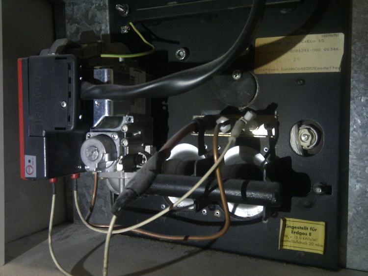

    wieviel Platz braucht eine 15Kw Gasheizung?
    Nach einer Landesfeuerordnung muss sie ein einem 60m³ Raumzusammenhang stehen und mindestens 175cm² Dauerlüftung nach draußen haben. Kann man die Heizung bis auf ca. 20cm umbauen, hier mit 500cm² Öffnung zum Raumzusammenhang? Gibts da Standards/"Likes" von Heizungsfirmen oder Schornsteinfegern?

    Poste doch erst mal den Typ der Heizung, dann kann man auch vernünftig Antworten- DIE Gasheizung gibt es nämlich nicht.
  8. Biene2
    Biene2 Gast
  9. Biene2
    Biene2 Gast
    in der Frontplatte, vorne, ist 70x5cm Luftschlitz. Dahinter liegen die auf dem Foto zu sehenen beiden Röhren, in die Gas geblasen und abgefackelt wird.
    Wenn vor der Frontplatte noch 5-10cm freie Luft sind, könnte das doch reichen. Weiß nicht, wies mit dem "Luftfließverhalten" ist .

    Umbau einer Feuerstätte mit Stömungssicherung ist nicht ganz so einfach ....
    Vor Ort mit dem BZFM klären.
    Bett im Aufstellraum ist ohne Sicherheitseinrichtung m.E. sehr grenzwertig.
    CO tötet schnell, lautlos und ohne Vorwarnung ....
    Wenn der erste auf der Bahre rausgetragen wurde, wirds im Anschluss meistens mehr als unlustig.
