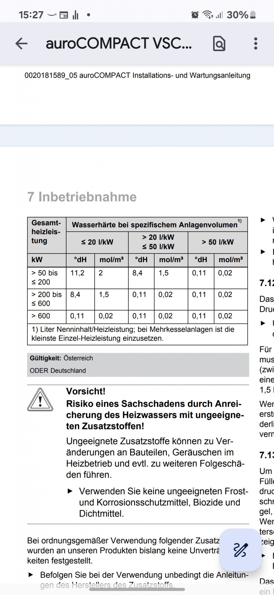

Diskutiere Heizungseinbau im Heizung 1 Forum im Bereich Haustechnik; Hallo, kann mir jemand sagen was das in der Installationsanleitung bedeutet? Hat das was mit der Vorgabe der Wasserhärte zu tun? LG Michi

    Ja , je nach Leistung und Anlagenvolumen wird hier allerdings nur °dh aufgeführt ggf sind weitere Einschränkungen vorhanden im Bezug auf Salze etc

    Danke für die schnelle Antwort. Also keine Vorgabe was Wasserhärte betrifft.

    Doch.
  5. SIL
    10.865
    4.212
    Steht doch da °dh und mol/ m³

    Zuerst besorgst du die den Auszug von deinen Versorger Wasser ( kostet nichts und gibt es als PDF ) mindestens einmal jährlich wird dort eine Laboranalyse vom TW vorgenommen, in der Regel 8- 14 Seiten , dort sind sämtliche Nitrate, Sulfate etc aufgeführt und natürlich auch °dh etc , wenn deine Qualität des bezogenen TW nicht ausreichend ist für deine Heizung hast du eventuell einen Ansatz zum Regress , Achtung die Analysen welche du besorgst sollte auch zu den Jahren der Errichtung und Wartung der Anlage passend sein , was sagt eigentlich dein Heizungsbauer / San dazu ?

    Sehr gut Rat. Wir haben eine Wasserhärte von 26. Aber es geht doch um das Wasser aus der Leitung oder? Oder wird er noch irgendwas befüllt

    Das glaube ich kaum ab 21 ist schon sehr hart , 26 wäre ein sehr hoher Wert
    Natürlich geht es um dein TW in der Regel werden Heizungen ja damit auch befüllt und konsequent wird dabei entsalzt , entmineralisiert entweder über Patronen oder Anlagen.

    Wenn der Heizungsbauer das Füllwasser nicht im Kanister mitgebracht hat, hätte diese Kalksuppe auf jeden Fall beim Befüllen aufbereitet werden müssen. das hätte der HB auch protokollieren müssen. Sind die 5 Jahre schon rum?

    Es gibt Heizungsbauer, die bringen aufbereitetets Wasser zum Befüllen mit, andere schalten zum Befüllen eine Entsalzungspatrone vor. Wichtig ist nur, dass das Wasser den Vorgaben des Herstellers entspricht.

    Sorry, ja das war eine Frage! Soweit ich weiß geht es um die Frischwasserzufuhr. Es geht wohl unter anderem um ein Reduzierstück das vor dem Wärmespeicher ständig verkalkt

    Falls dein Härtegrad stimmt , gibt es überall Probleme mit Armaturen, Waschmaschine, GS etc und die 'Verkalkung' müsste überall sichtbar sein und ja , bei derartig hohen Werten des TW besteht offensichtlich zwingend ein Grund eine entsprechende Anlage für die komplette Aufbereitung zu installieren und dein Wasser im Heizkreislauf mach der SAN ! Der bereitet es auf und was hat der gesagt der die Wartung vorgenommen hat ?!
