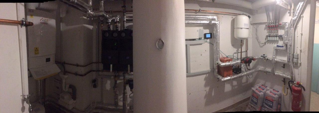

    Mal zu den verbauten Komponenten:
    - Paradigma Modula NT 25 kW ohne ULV
    - SystaComfort II Rev. 2 S-Touch schwarz
    - COMFORT Standspeicher Typ TS-S 300 mit 1 WT
    - Umwälzpumpe Grundfos Alpha1 25-40
    - Hocheffizienz-Pumpe Grundfos Alpha2 25-40
    - GRUNDFOS Hocheffizienz Umwälzpumpe ALPHA2 25-60 (FBH)
    Ein Hydraulischer Abgleich wurde 2018 durch den Installateur duchgeführt. (Wobei er direkt sagte, bei der FBH ist das eher ein "ausprobieren", da nicht anders möglich)
    Eine Zirkulationspumpe wurde auch installiert (mit der Aussage damals, die Wegstrecken vom Warmwasser seien zu lang...) wir haben das am Anfang dann getestet und uns damit abgefunden, dass zu beginn das Warmwasser ein wenig länger dauert und die Zirkulationspumpe abgeschaltet.

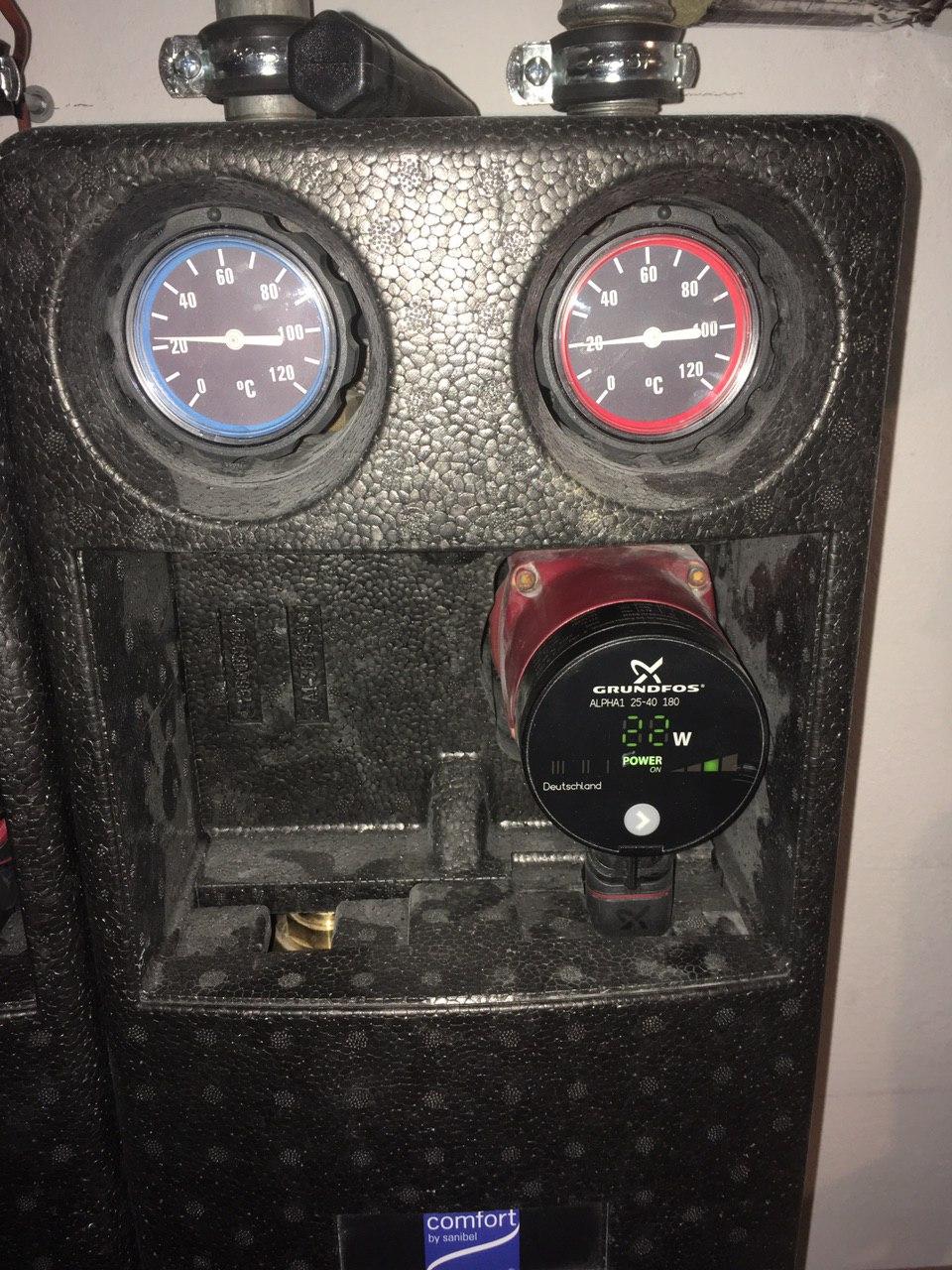

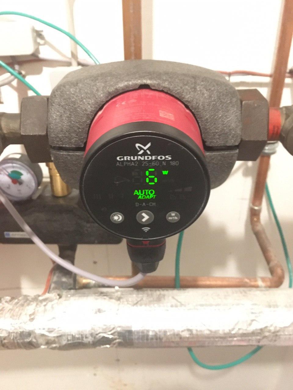

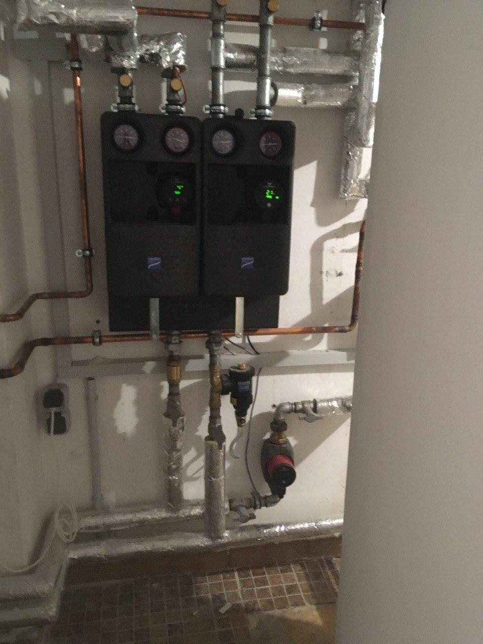

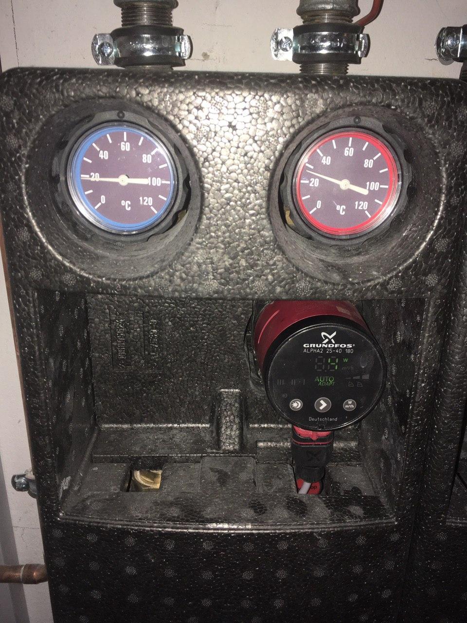

    Die Einstellungen der einzelnen Pumpen sagt mit z.B. gar nichts :( Hier steht teilw. "Auto Adapt" auf einer anderen eine konstante Einstellung? Ich hänge von der Anlage und den einzelnen Pumpen mal Fotos an.

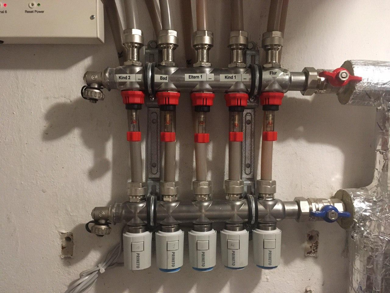

    Von dem Verteiler der FBH sitzt noch ein zweiter im EG.
    An welchen Werten macht es denn Sinn etwas zu ändern? Ist es Sinnvoll dass die Temperatur im Brenner deutlich höher eingestellt ist als bspw. in der eigentlichen Steuerung der Anlage?

    Was mir aufgefallen ist, dass die Pumpen der Heizung durchgehend an sind. u.A. bei der FBH als Temperatur der im Vorlauf angezeigt wird 18°C und Rücklauf 20°C.
    Eigentlich ist die Steuerung Temperatur abhängig eingestellt - ich hätte gedacht, dass die Heizung bei nicht Bedarf sich dann auch komplett ausschaltet ...
    Zusätzlich ist der Innenfühler der Heizung wohl in der Steuerungseinheit und diese sitzt im Keller ... finde ich irgendwie unlogisch, wenn als Ausgangsbasis die Temperatur aus dem Keller zur Steuerung genutzt wird.
    Nachdem ich die EInstellungen gestern noch ein wenig näher durchgeschaut habe, ist mir aufgefallen, dass ich den Heizkreisen aktiv das Profil "Sommer" zuweisen kann. Lt. Bedienungsanleitung sind damit die Pumpen komplett deaktiviert (sämtliche Temperatursteuerungen sind damit ausgeschaltet).
    Dies habe ich gestern Mittag gemacht und der Gas Verbrauch sank nun innerhalb von 24h direkt auf 1,09cbm Verbrauch. (Die Tage vorher immer 2,5 - 2,9cbm)
    Ich muss zugeben, dass mich das schon ein wenig wundert ... ich hätte eigentlich erwartet, dass die Pumpen/Heizung komplett Temperatur gesteuert sind und sich eben im Sommer auch so ausschalten ... schon ein bisschen ärgerlich, da ich eigentlich auch im Frühjahr/Herbst möchte, dass die Heizung automatisch anspringt, wenn es mal punktuell Kalt wird und ich nicht immer aktiv zwischen den Profilen wechseln muss....
