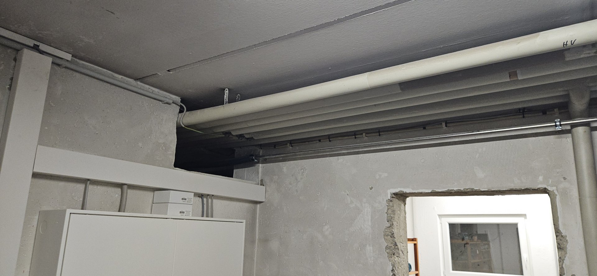

    Wir haben ein Haus von 1974 gekauft und dort auch schon die Heizung getauscht und Öltanks entsorgt. Nun besteht der Heizungskeller aus diesen beiden Räumen ohne Trennung. Öltankraum dient als Hobbywerkstatt und im Heizungsraum steht eine Gas/LWP Hybrid Heizung. Jetzt sollen hier auch noch zwei Wechselrichter und ein LiFe Akku rein. Also ist die Brandlast-/Gefahr jetzt nochmal höher.

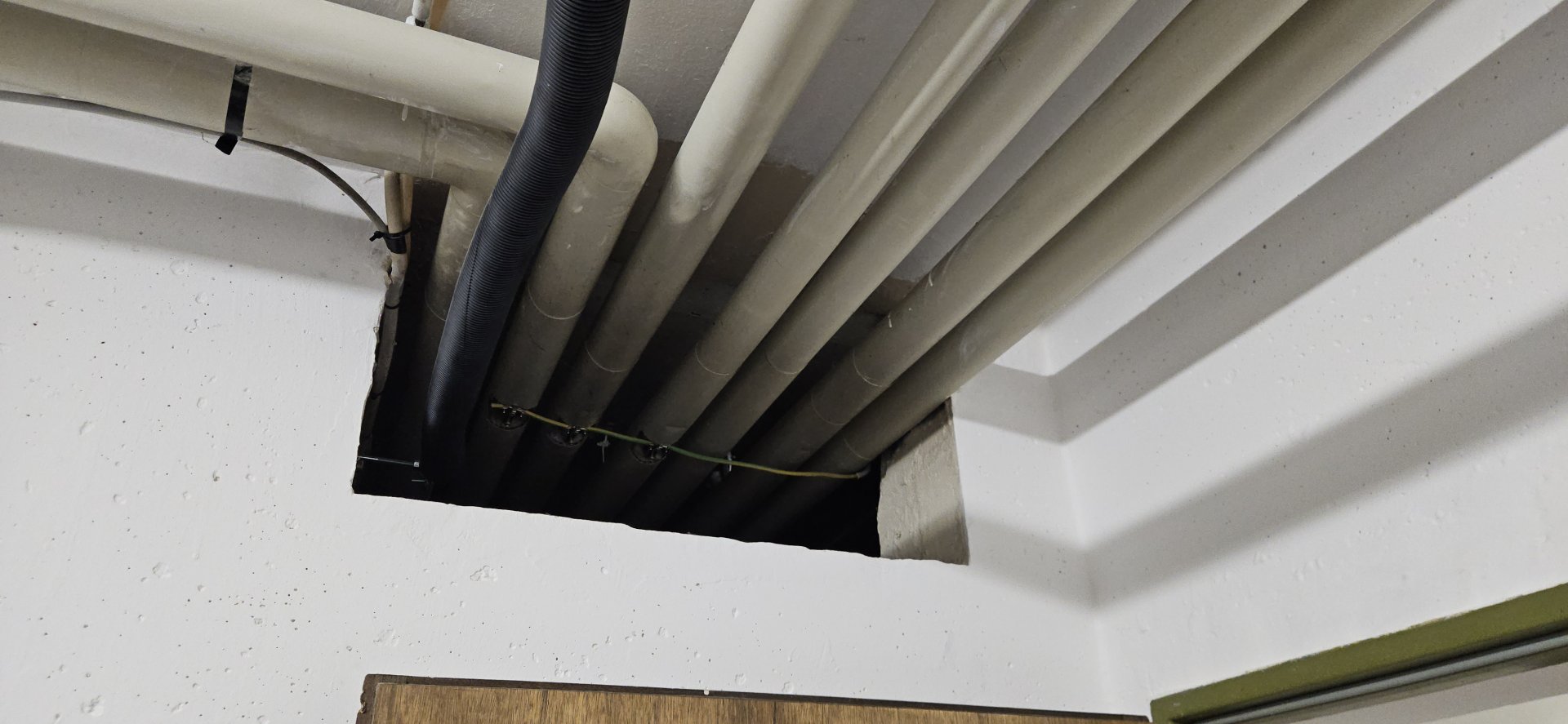

    Nun will ich da nicht den Brandschutz neuerfinden, aber es gibt eine Öffnung für die Rohre, die ich doch sehr bedenklich finde? Ist dadurch nicht eigentlich sowieso jeglicher Brandschutz des Raums egal, mit diesem riesen Loch?
    Ich dachte mir jetzt ich will zumindest diese Schwachstelle etwas verbessern. Also am besten soweit es geht zumauern?
    Viele Grüße
    Christian

    Ich schätze, solange du Gas im Haus hast, müssen dich solche Löcher in Wänden nicht groß jucken. Im WR ist nicht viel brennbares Material, LiFePo brennt unter normalen Umständen auch nicht.
    Vielleicht vermeidest du in den Wirtschafträumen das Lagern von brennbaren Gegenständen, dann sollte das Risiko nicht über "normal" hinausgehen.

    Es ist ja kein elektrischer Betriebsraum gem. Elt-Bau-Vo, von daher vollkommen unkritisch.

    Reden wir hier von einem Mehrfamilienhaus oder von einem EFH?

    ist immer gut sich Gedanken zu machen, auch wenn keine gesetzlichen Anforderungen vorliegen.
    Hier sehe ich allerdings keinen wirklichen Vorteil.
    Mit mineralwolle ausstopfen geht, aber ist auch eklig das Zeug in der Luft.
    Klar kannst du das auch ausbetonieren/ausgiessen aber ist echt ne Strafarbeit.
    Vielleicht am ehesten noch “Brandschutzschaum”

    Was heißt "etwas"? Wäre die Stelle dann nur noch "ein bisschen" undicht? Falls du etwas für den Brandschutz tun willst (oder musst?), dann beseitige die Schwachstelle vollständig.
