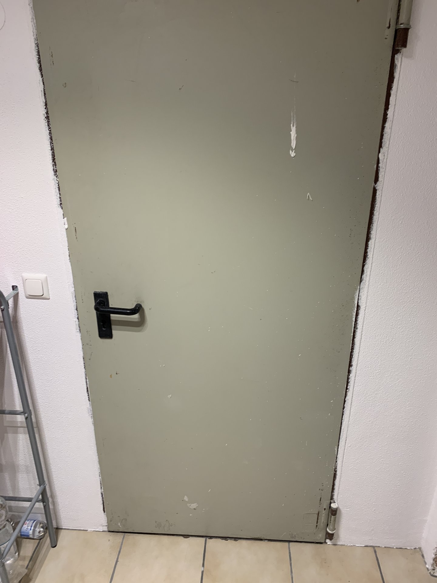

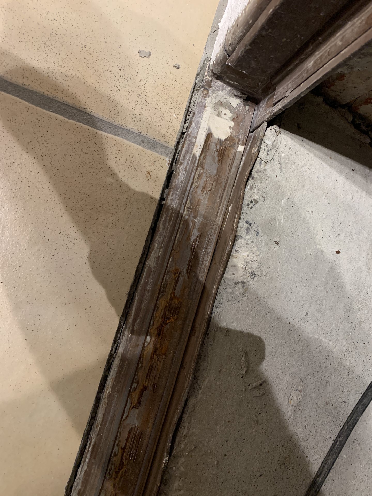

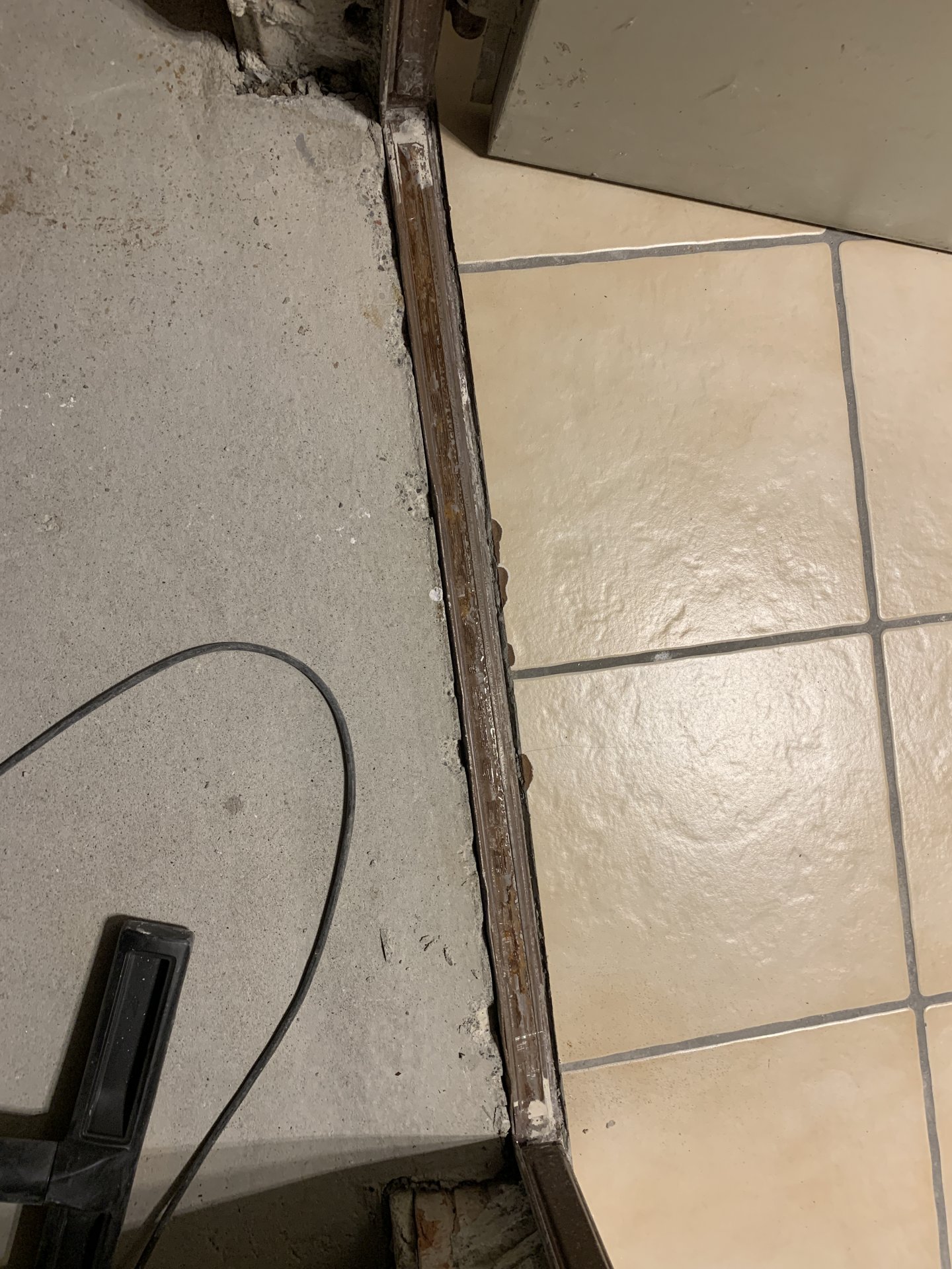

    Weiß zufällig jemand wie die untere Leiste der Stahl Zarge einer ca. 30 Jahre alten Brandschutz Türe im Boden verankert ist?
    Sitz Bomben fest und möchte nicht den ganzen Boden Aufstemmen um das blöde Ding zu entfernen.
    Danke und Gruß

    Die wurden meist mit gespreizten Flachstahllaschen einbetoniert.

    Also meine Tür ist knapp 5 Jahre alt, aber das Grundprinzip wird das gleiche sein: Die Zarge ist ein Teil - das bekommst Du so einzeln ja nie raus - musst schon an beiden Seiten flexen.
    Plus halt das von Fred, was es dann wohl unmöglich ohne Stemmarbeiten macht.
