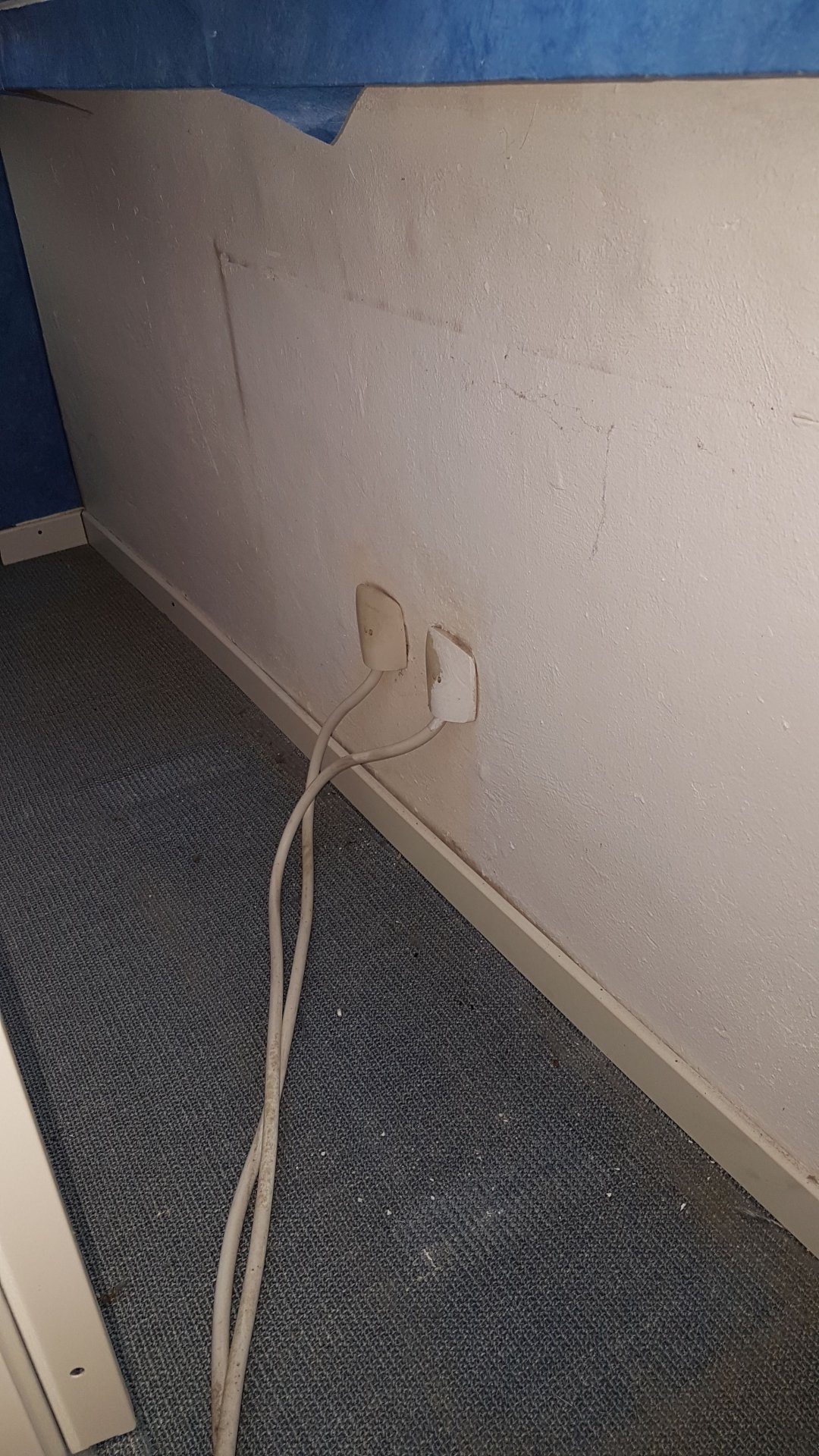

    ich renoviere gerade eine Wohnung mit Nachtspeicherheizung (Haus, Bj. 1967/8). In ca. 3-5 Jahren werde ich diese Heizungsart, im Zuge einer umfangr. Sanierung, kompl. ersetzen (Gasheizung / oder was anderes ?; aber das ist jetzt nicht die Fragestellung)..
    Als eine temporäre Massnahme will ich die HK-Nische schliessen (Ziegelwand 28 cm, Nische 14 cm). Ich habe mich sowohl mit der Nassmethode Zumauern als auch Trockenmethode Steinwolle/Dampfsperre/Gipskartonplatte beschäftigt.
    Nun die Spezialsituation aufgrund der Nachtspeicherheizung. Die Stromzufuhr der einzelnen Heizkörper befindet sich direkt in der Mitte der Nische (siehe Bild / Anlage).
    Als Laie in vielerlei handwerklichen Fragestellungen schliesse ich die Kombination: Stromzufuhr / Nassmethode Zumauern aus. Ist meine Einschätzung falsch?
    Nun die Frage: Ist die Kombination: Stromzufuhr / Steinwolle / Dampfsperre / Gipskartonplatte möglich? Kabelbrand, Fliessstrom, Feuchtigkeitsbildung zwischen Dampfsperre+Steinwolle und Aussenwand+Stromzufuhr?

    Die Variante "zumauern" würde ich bevorzugen, als Laie auch mit Ytong leicht machbar.
    Zu der elektrischen Verbindung gibt es 2 Möglichkeiten.
    1. Vom Elektriker aus der Verteilung ausklemmen lassen und einfach zumauern. Die Kabel musst du nicht unbedingt komplett rausziehen, aber die Dose und Anschlusskabel sollte schon entfernt werden und wandbündig gekappt sein.
    2. Vom Elektriker umklemmen lassen (kann 220V oder selten auch 380V sein, war gerne auch mit Umschaltrelais auf "Nachtstrom" geschaltet), Kabel fachgerecht verlängern lassen und als Steckdose an gleicher Stelle oder links oder rechts daneben setzen lassen.
    Ohne Elektriker würde ich hier nicht weitermachen, da solche Änderungen an der Verteilung für Laien nicht nur verboten, sondern aufgrund der Thematik mit Umschaltrelais etc. auch etwas schwieriger sind. Oder andersrum gesagt, wenn du wüsstest wie es geht, hättest du es schon gemacht und nicht hier gefragt.

    @clumsyDilettante welche Kosten sollen da anfallen die Leitungen in der unterverteilung rauszuklemmen? Anfahrt und 2 Stunden Arbeit ?
    das macht jeder seriöse Elektriker
    wenn da noch „Strom“ drauf ist kannst du das auch mit Gipskarton nicht verschließen ! Das Risiko wäre viel zu hoch

    da die umfangreiche Sanierung erst später stattfindet, müssen die derzeit vorhandenen Nachtspeicherheizkörper weiter uneingeschränkt funktionieren; d. h. dein, zugegebenermassen, günstiger Lösungsvorschlag passt nicht zum Szenario. Ich hätte es im Anfangs- oder Folgebeitrag explizit ausdrücken sollen.
    Dein weiterer Vorschlag: die Stromzufuhr "umzuverlegen" wird aufwendiger sein.
    Die Fragestellung also bleibt:
    Ist die Kombination: Stromzufuhr / Steinwolle / Dampfsperre / Gipskartonplatte möglich unter den gegebenen Umständen (siehe Anfangsbeitrag / Foto im Anhang) ?

    Darf ich mal fragen warum du die unbedingt jetzt schon verschließen willst, wenn doch in ein paar Jahren eine komplettsanierung ansteht?
    Dass nicht viele Elektriker ohne weiteres an die Nachtspeicheröfen gehen, ist nicht ungewöhnlich. Häufig beinhalten diese Geräte Asbesthaltige Dämmstoffe wodurch diese garnicht wieder angeklemmt werden dürfen wenn die einmal getrennt wurden.

    Jetzt hab ichs verstanden. Du willst die Nischen zumauern, die Öfen aber erstmal behalten.
    Das macht keinen Sinn. Lass die Nischen so wie sie sind, bis es soweit ist.
    Der Wärmeverlust ist wirklich nicht relevant im Gesamtbild (Fenster, Dach, Außenwand).
    So eine Anschlussdose ist auch nix anderes wie eine Herdanschlussdose. Kann jeder Elektriker verlegen.
    Er muss ja nix an den Heizungen selbst machen wenn er Panik hat
