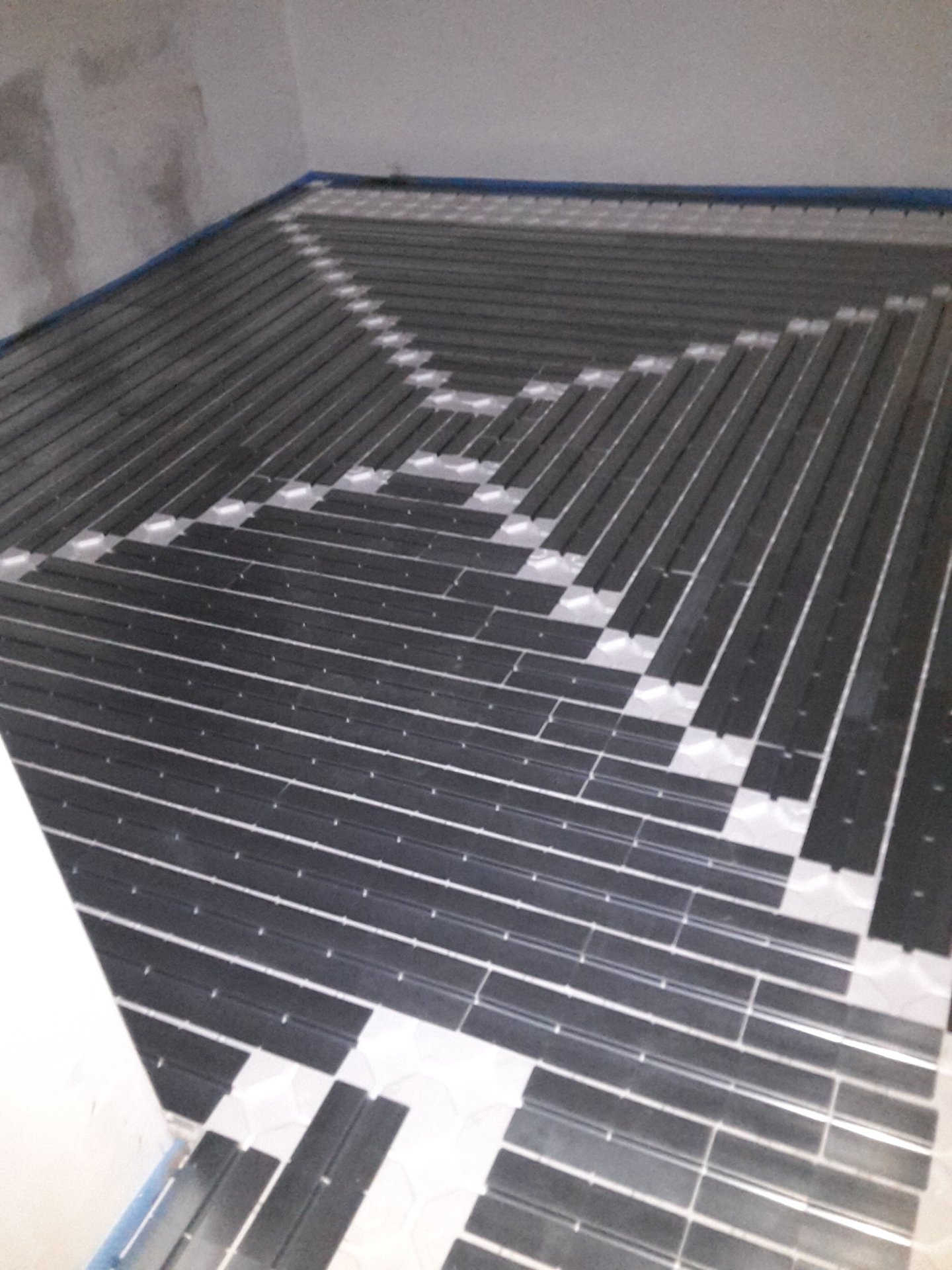

    Ich hab mir FBH mit Trockenestrich verlegt.
    25mm Styropor Systemplatte und 25mm Trockenestrich. Also 50mm Aufbau plus Oberbelag.

    Bei mir ja. Der Boden muss halt eben sein.
    Mein System ist von Selfio. Kannste mal gucken.
    Ja mach hier alles selber.
    Bin noch am bauen. Wird nur zur IB dann hier sein.
    Glaube ja 120-125mm war das.
    Ist auch nur als Denkanstoss gemeint. Wenn man wenig Platz und Geld hat muss man halt schauen was geht.

    Danke. Hast du auch die Wärmeleitbleche verlegt? Ich verusche das gerade mal gegenzurechnen, wo ich damit landen würde.

    Ja. Ohne geht es nicht

    Die werden nur reingedrückt und dann da das Rohr rein

    Super sieht sehr gut aus, gratuliere.
