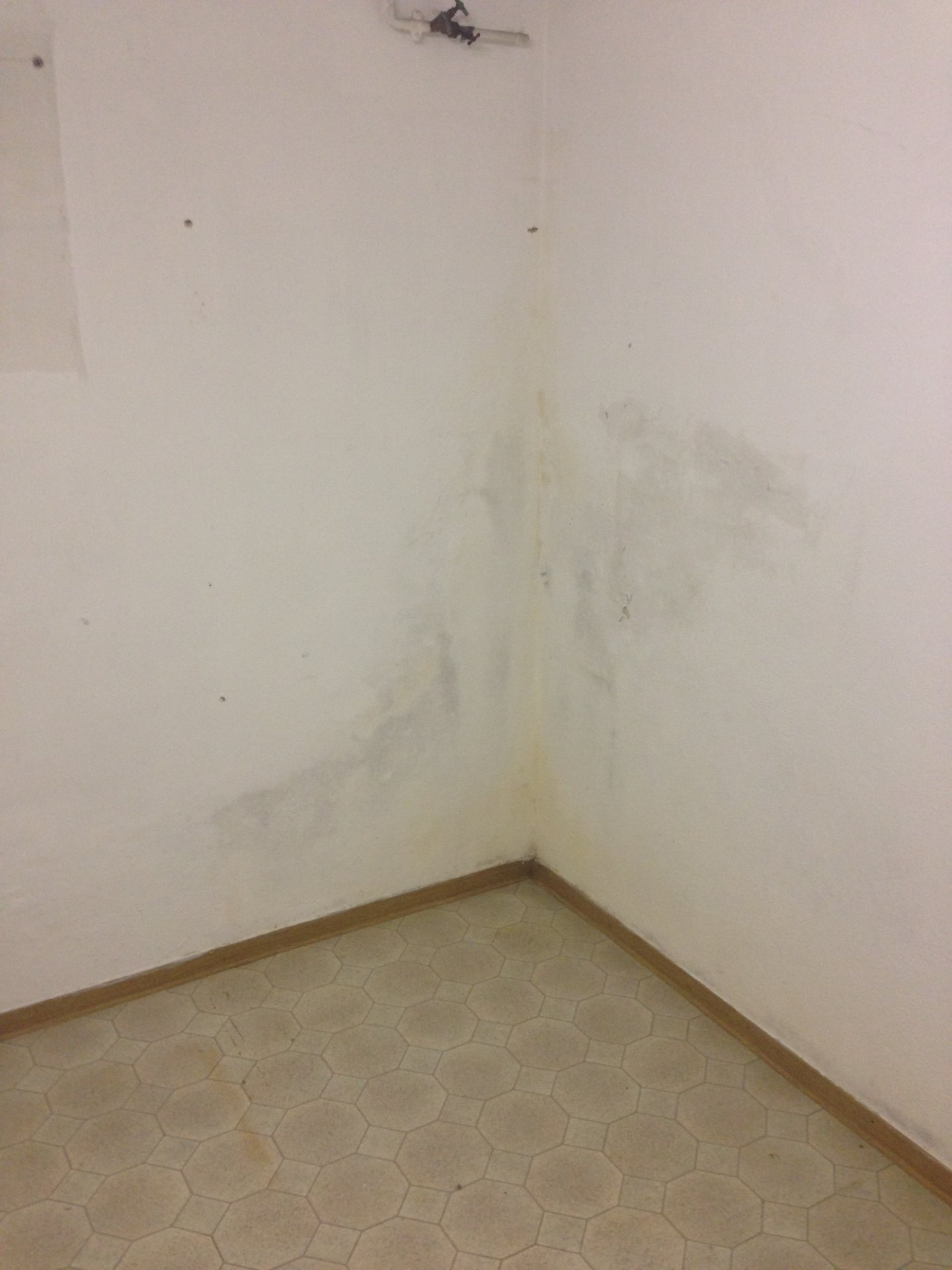

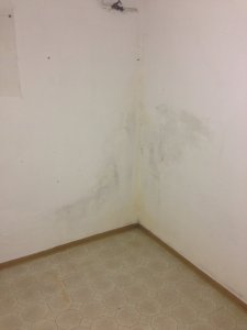

    Der Keller hat aktuell auch teilweise leicht feuchte Wände - da wir dies auch beseitigen wollen würde hier eh schon eine Abdichtung von außen sowie im gleiche Zuge eine Dämmung passieren.

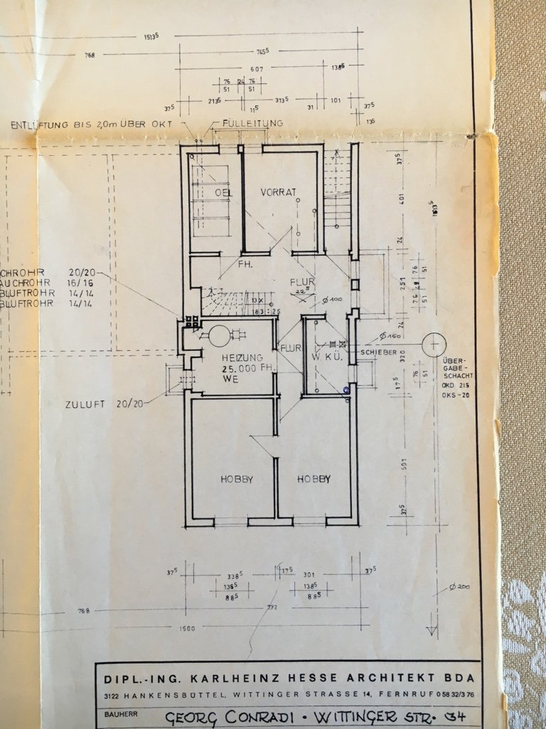

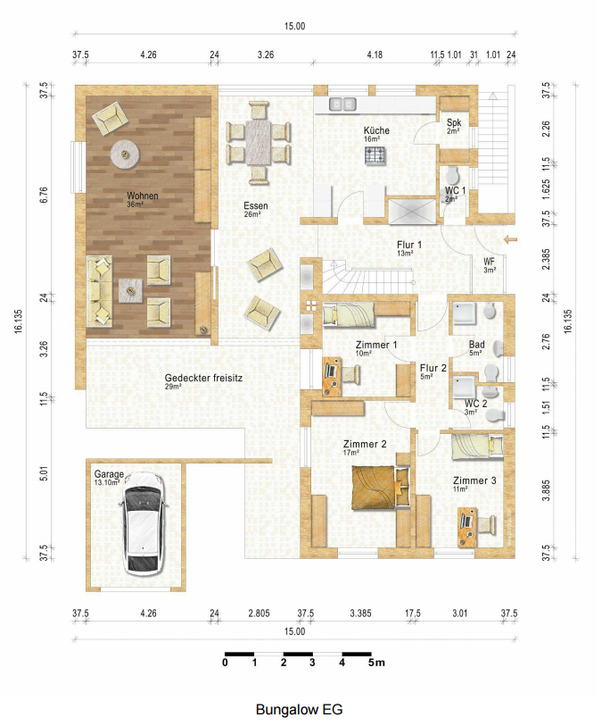

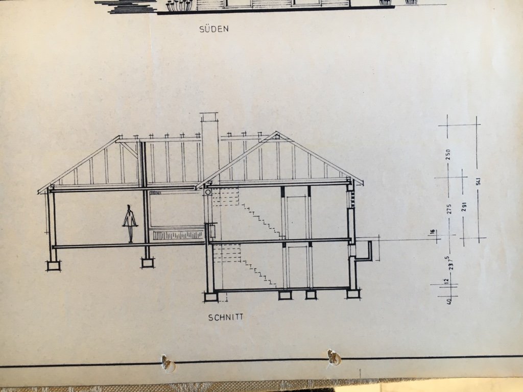

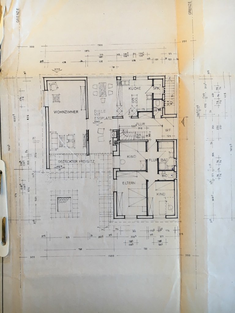

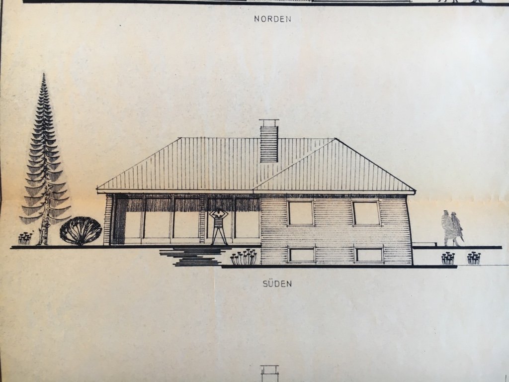

    Nabend Zusammen,
    wie angekündigt hier ein paar Bilder und Maße.
    Ich habe nun auch nochmal in die Angaben geschaut - die Fenster wurden tatsächlich modernisiert:
    1984 - alle Fenster/Türen auf 3-Fach Verglasung bis auf die Kellerfenster, diese sind 2-fach.
    Über jeden Fenster im EG ist auch ein Rolladenkasten Unterputz.

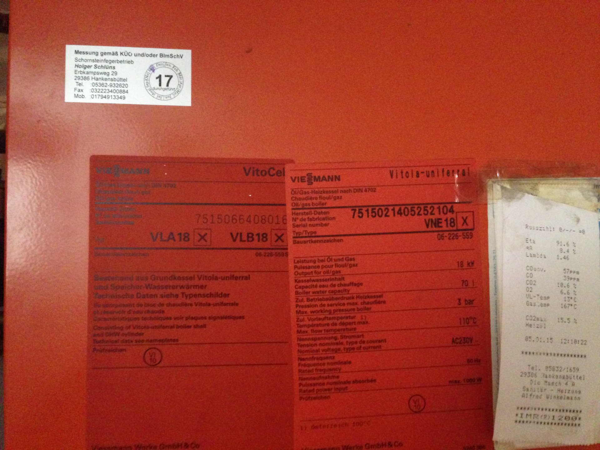

    Die Heizungsanlage:
    - Kessel 1998
    - Brenner 2003
    Das ganze ist eine Viessmann VitoCell

    Abgaswerte der Heizung sind gut :)

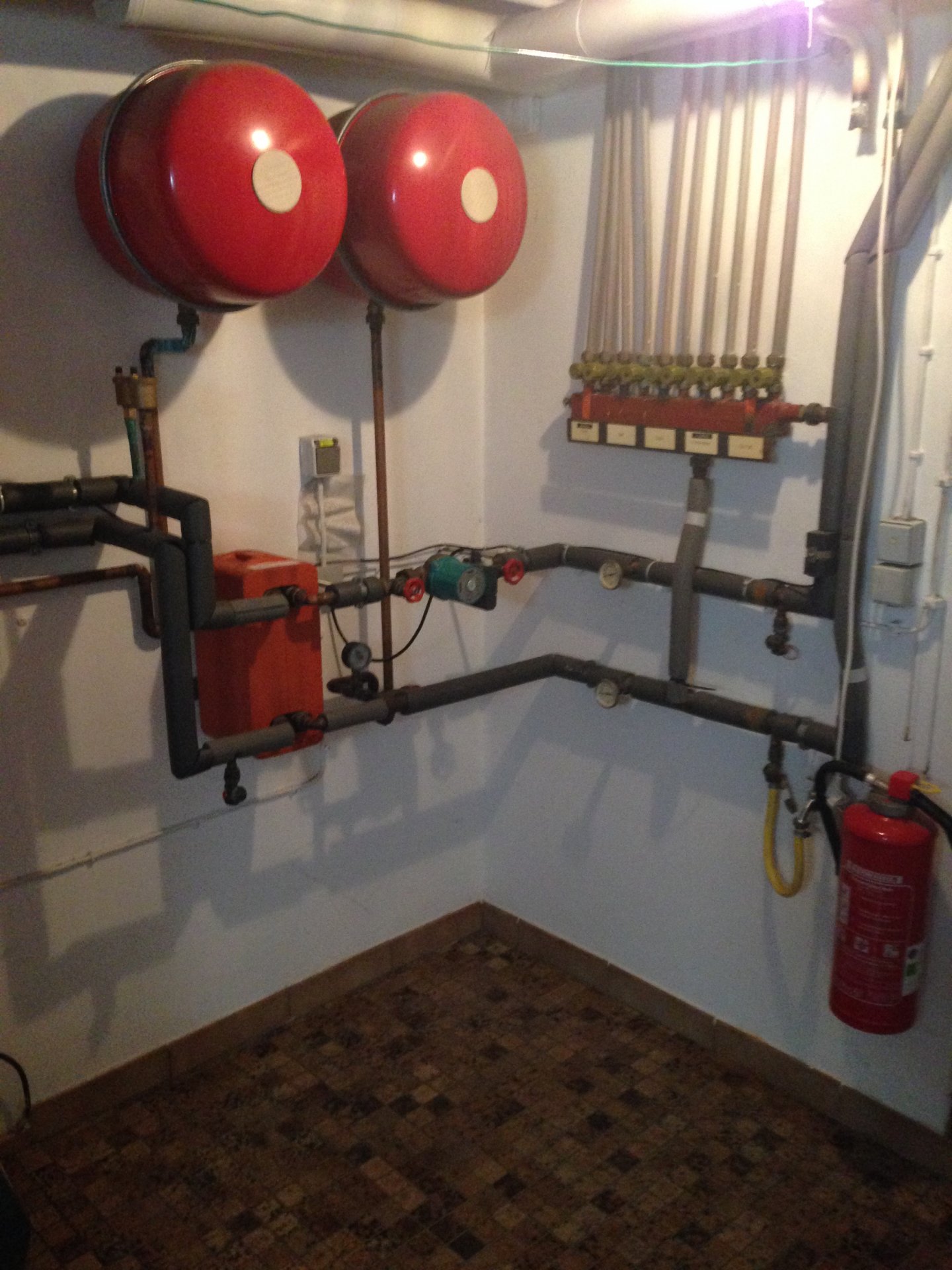

    2 MAG verbaut könnte eine echte Systemtrennung sein, ich erkenn es leider auf dem Bild nicht ganz ob das rote Kästchen links im Bild so etwas ist.

    Das müsste eine hydraulische Weiche sein 'das rot verkleidete'.

    7.015
    Dann hätte man das Problem mit Sauerstoffeintrag durch die FBH Rohre

    Auf dem "roten Kasten" steht zumindest "Systemtrennung" drauf. Auch der Heizungsbauer der vor Ort war, hat gesagt, dass es gut ist, dass wir zumindest diese schon haben. (auch wenn er trotzdem dort eine neue installieren möchte :) )

    Machen Sie doch die Verkleidung auf, da sieht man es besser, vermutlich eine einfache ohne Pumpe mit Plattentauscher (easy flow oder paw .)

    ja - es ist drückende Feuchtigkeit vom umliegenden Erdreich. Es gab (bei der Verkäuferin) ein Angebot die Abdichtung von Innen zu tätigen - dies lag bei ca. 20.000€.
    Die ersten Angebote bei uns für die Abdichtung von außen inkl. Dämmung bei ca. 27.000€ - ich würde aktuell die Abdichtung von außen bevorzugen, da ich gelesen habe, das Vorgehen von Innen muss erneuert werden. (nach ca. 20 Jahren?)
    Wobei die Feuchtigkeit zwar sichtbar ist, aber wir haben jetzt keinen Schimmel o.ä. im Keller.
