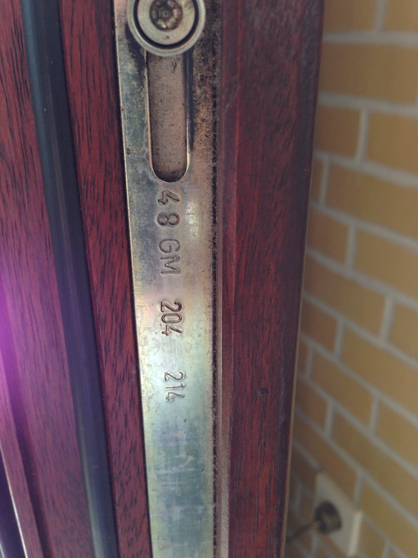

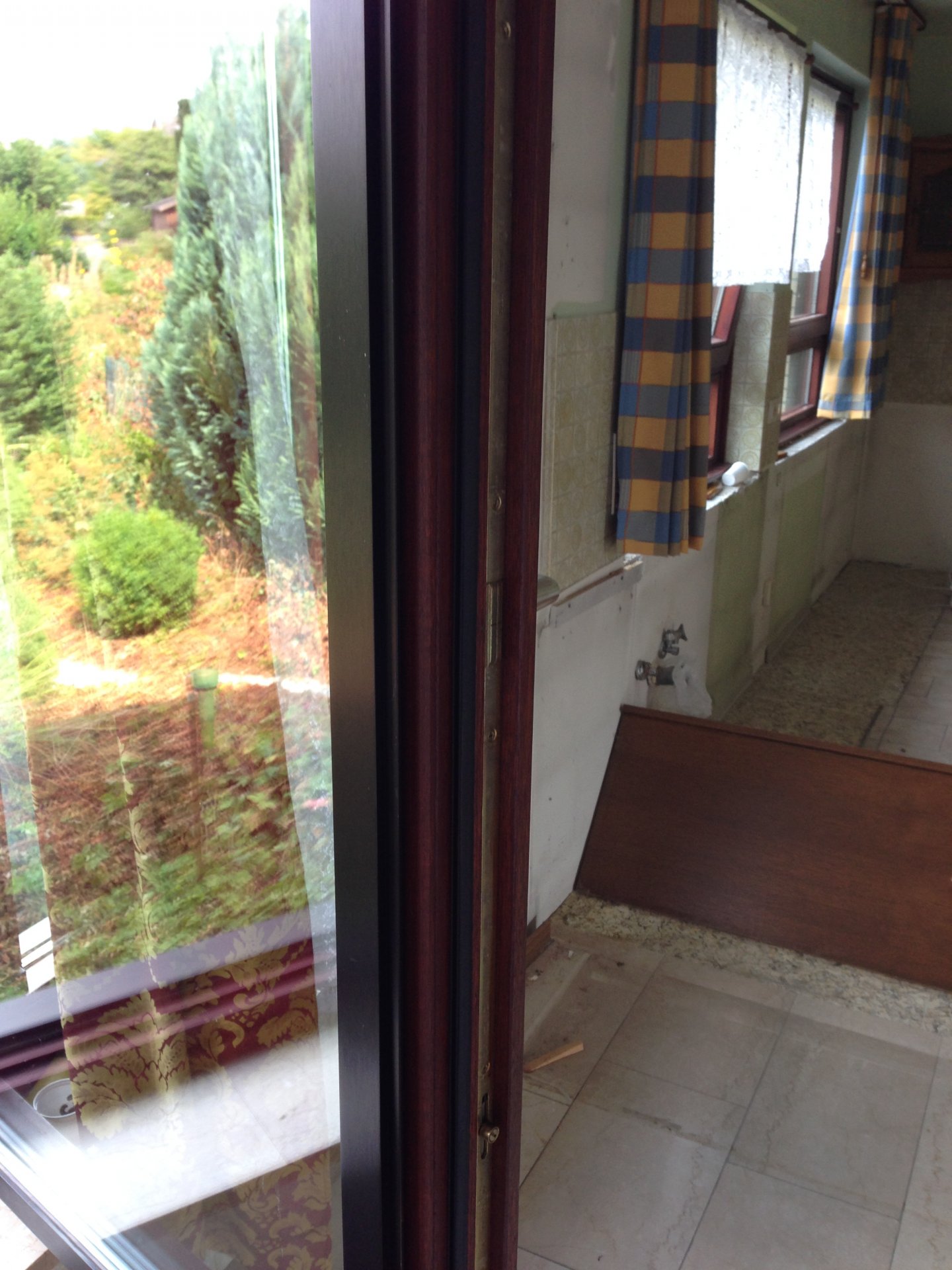

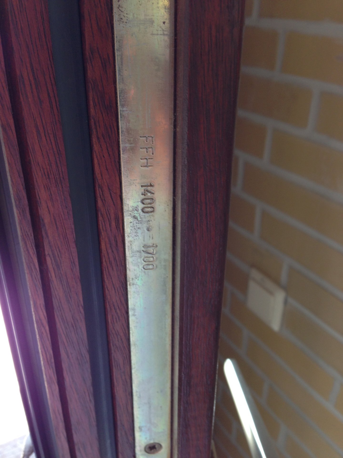

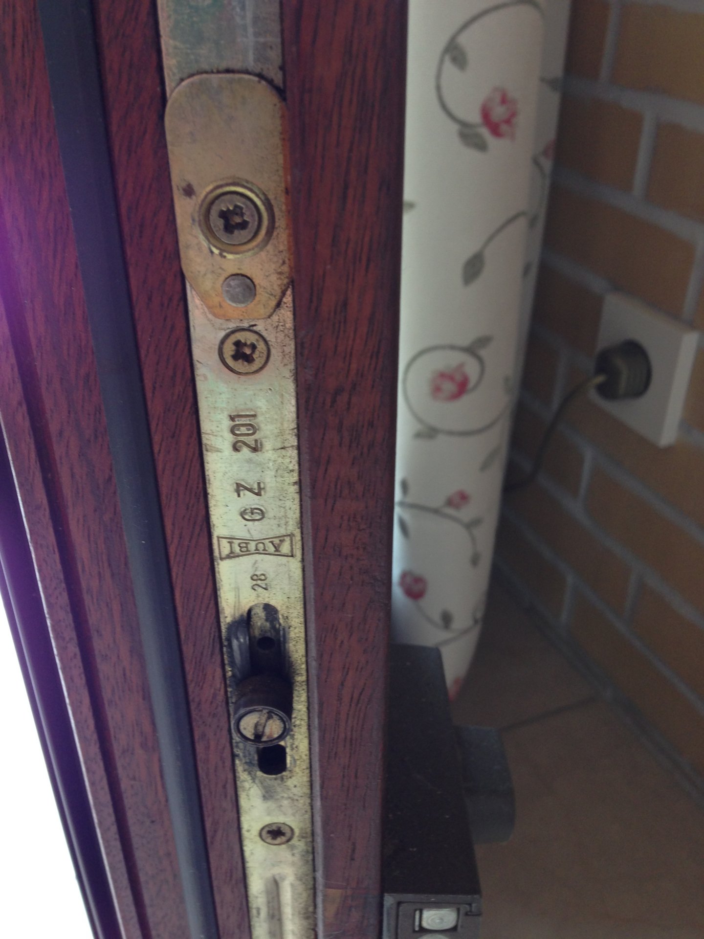

    Bin gerade im Objekt und hab mal fix ein paar Fotos gemacht ... IMG_6551.JPG IMG_6552.JPG IMG_6554.JPG IMG_6555.JPG IMG_6556.JPG IMG_6557.JPG

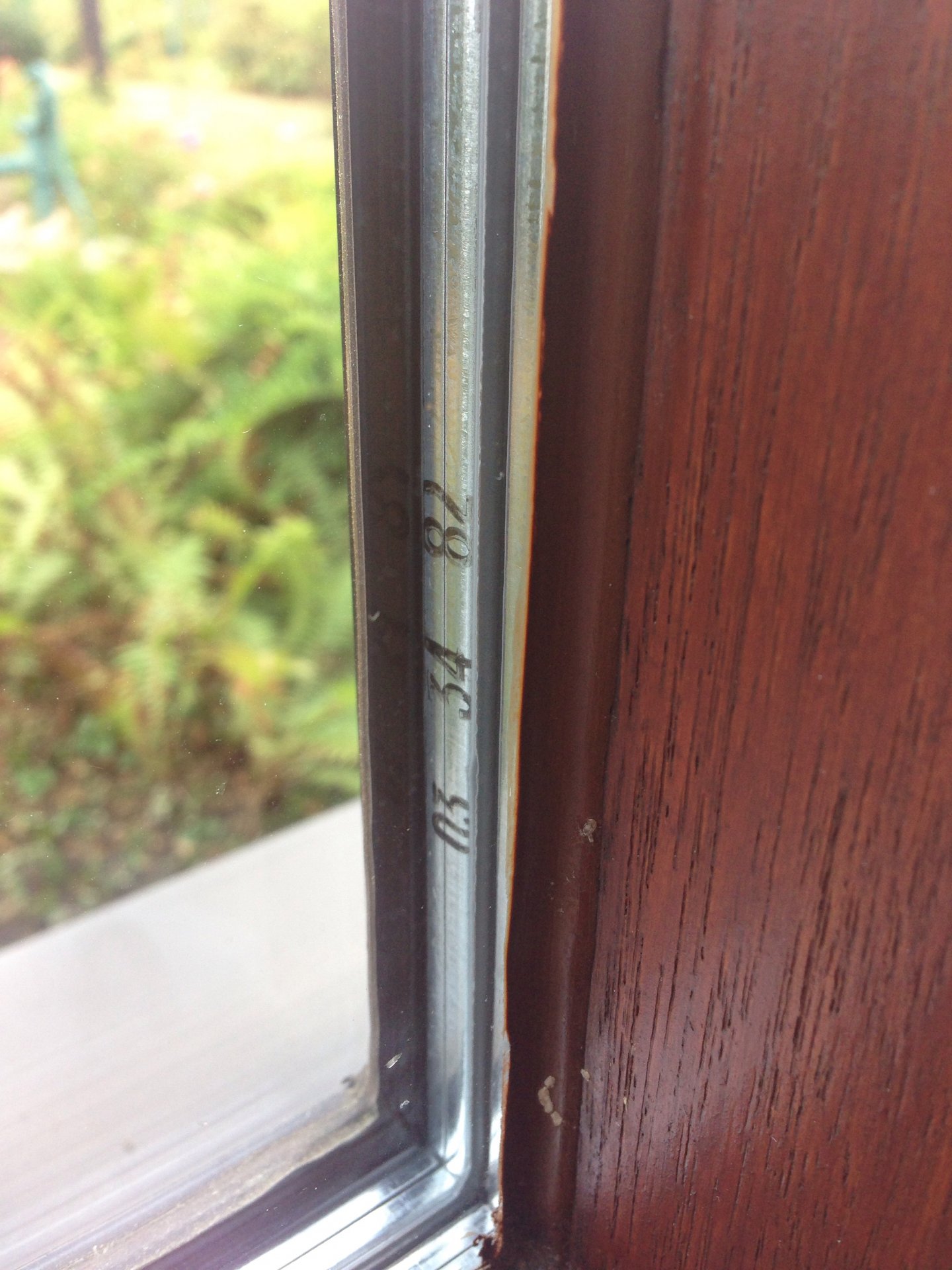

    Was sollen uns die Fensterbilder mitteilen? Ok, wir wissen jetzt, wie gross das eine oder andere Fenster ist:D - mehr aber auch nicht.:Brille
    Zwischen den Scheiben sitzt der Abstandshalter und genau dort sollte die Glasstärke / Scheibenart und das Datum zu finden sein. Spannende Frage. Sind's 2 (bei 3-fach) oder ist es doch "nur" einer (2-fach).
    Und von einem Fenster kannst auch nicht unbedingt auf alle schliessen. Du musst quasi alle "unter die Lupe" nehmen.
    Auf dem letzten Bild könnte man ein 3-fach Fenster vermuten, aber...

    Sorry mein Fehler, dachte aus den Werten kann man was rauslesen ... ist es dann diese Zahl? image.jpg
    Wir haben im EG in allen Fenster genau diese Kombination bis auf 2 kleine Fenster im Bad dort steht Isolator 3 | 44 76
    Und ein kleines weises kunstofffenster ohne Beschriftung

    Die erste Zahl sagt mir die Anzahl der Scheiben und de letzte das Baujahr? Was sagt die mittlere?
    Im Keller stehen hier (glaube ich) Buchstaben an erster Stelle ... schwer zu erkennen ;(
