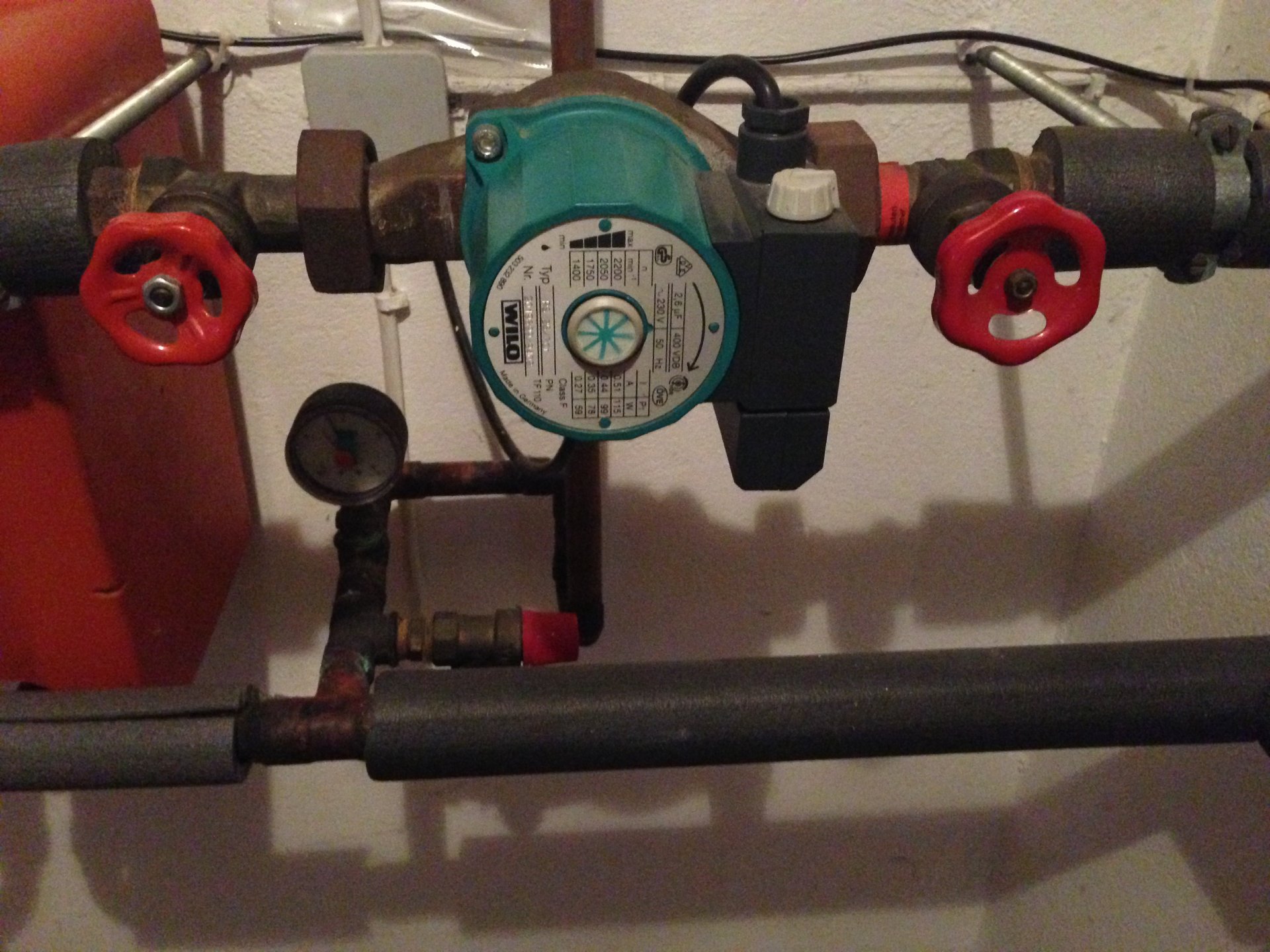

    12.610
    6.495

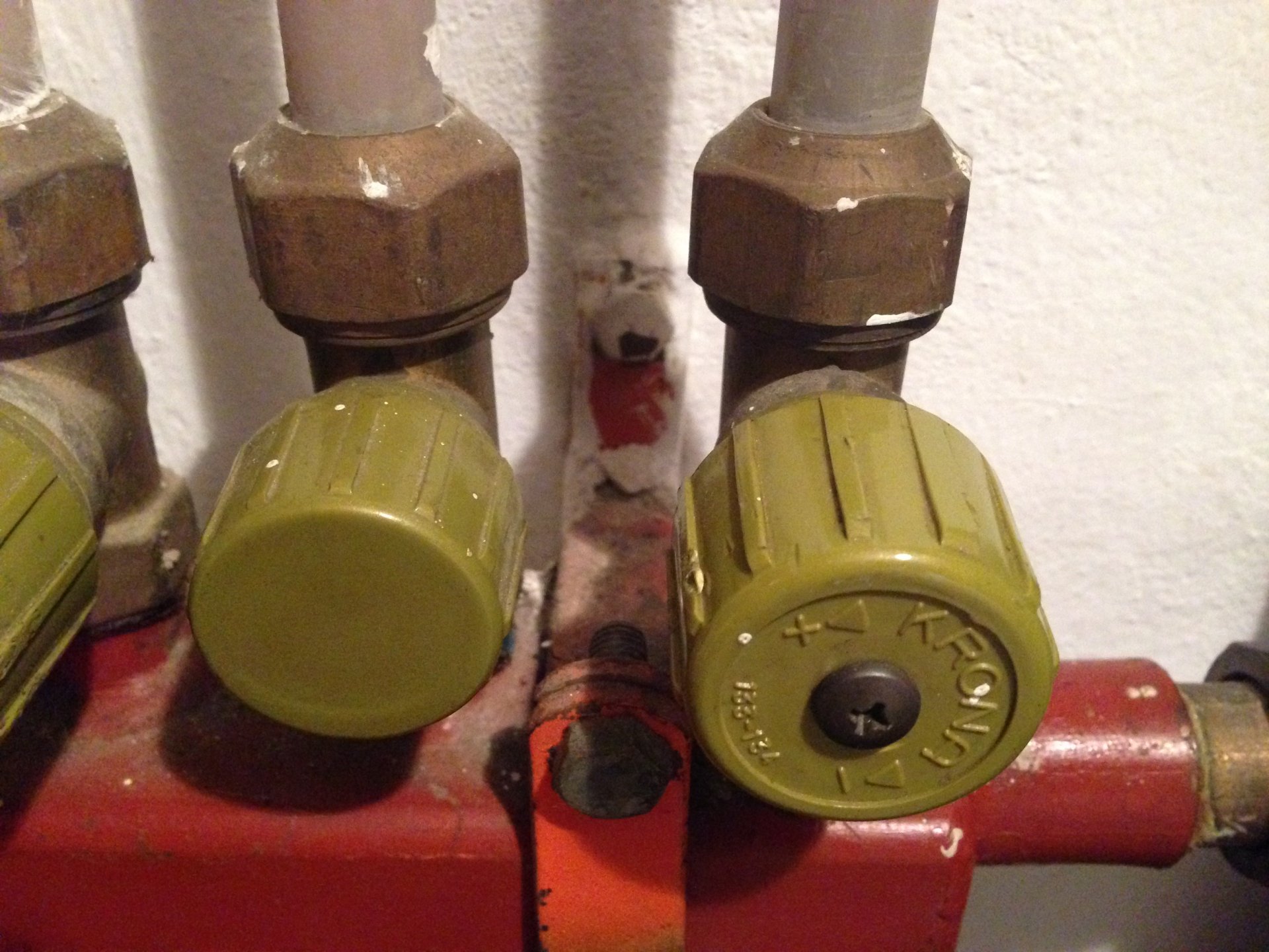

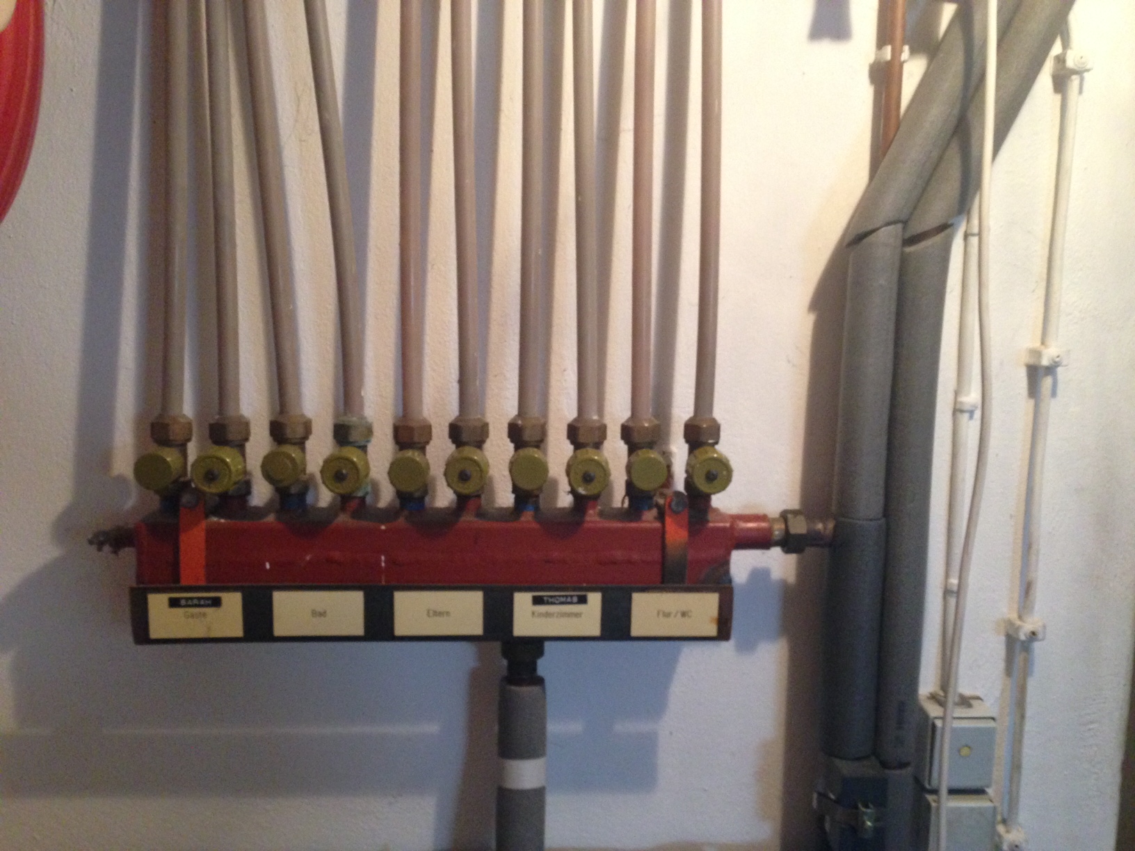

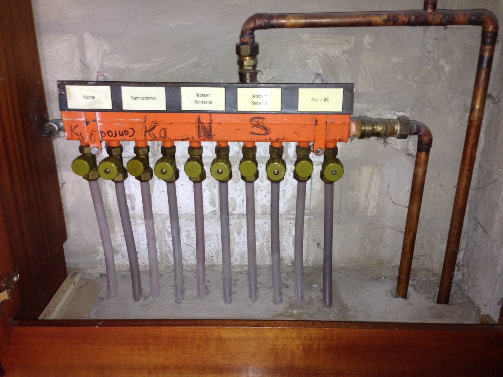

    Mach doch mal ein Foto von dem/den Heizkreisverteiler(n). Dann kann ich Dir sagen, ob der hydraulische Abgleich funktioniert und wie aufwendig er ist.
  3. Yagyu

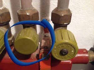

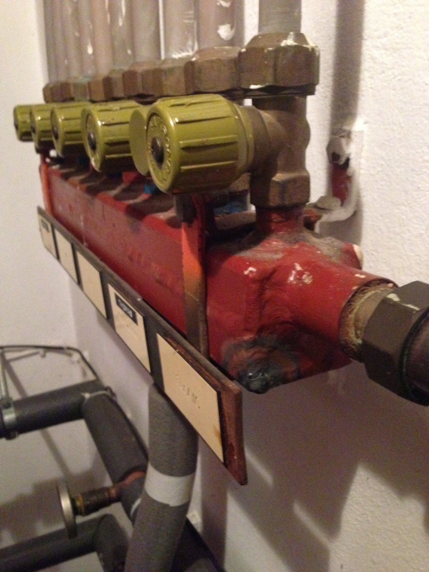

    Hallo Fred,
    lieben dank - hier zwei Fotos. (der eine Sitzt direkt im Keller, der andere im EG im Flur in einem Einbauschrank)

  4. #64 Fred Astair, 23.07.2018
    12.610
    6.495

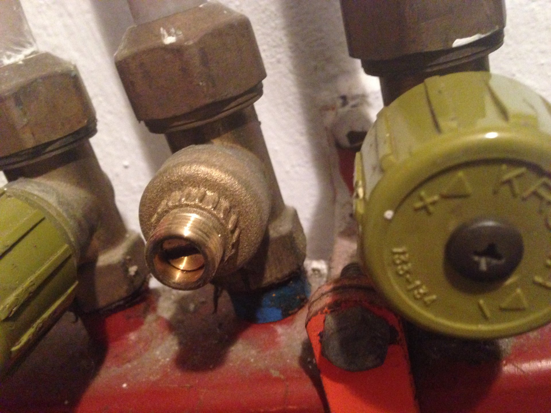

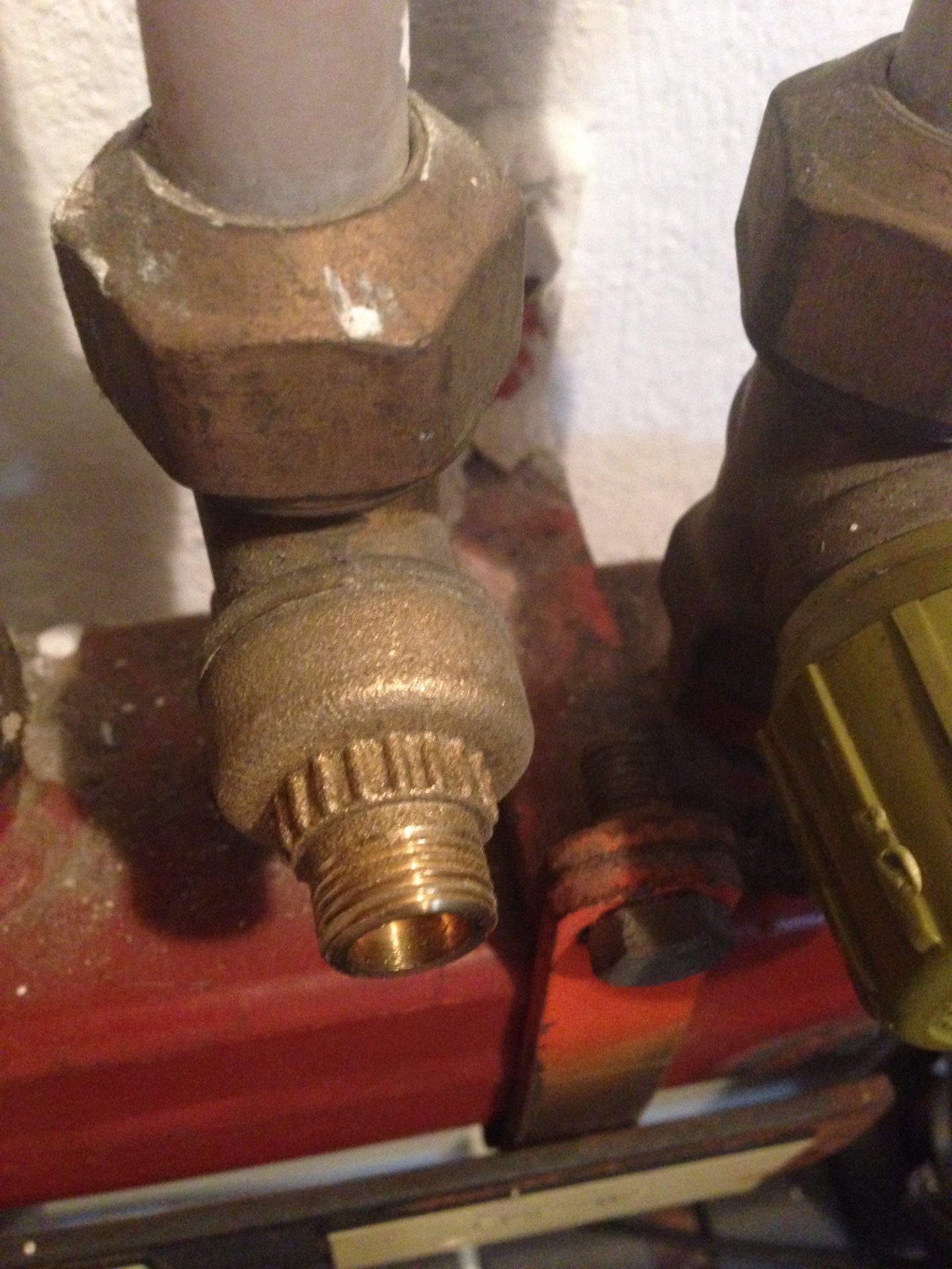

    Mach doch bitte mal ein Detailfoto von einem Vorlauf- und einem Rücklaufventil.
    Wenns geht in scharf. ;)

    Die würde ich beide tauschen Fred und mit Stell motor und RT versehen, auslitern kann man die Rohrlänge ja immer, stellt sich dann die Frage bei Tausch des Primärerzeugers ob der Plattentauscher noch passt, jetzt kann man ja nur den reinen Durchfluss drosseln .. oder seh ich das verkehrt...

    ich bin morgen wieder beim Objekt und mache dann ein paar Detailbilder mit der Cam :) das waren jetzt alles schnelle Handybilder.

    Bei den 4 bisherigen Angeboten hat natürlich auch jeder eine andere Marke angeboten ... gibt es hier große Unterschiede oder ist da gefühlt überall das gleiche drin nur ein wenig anders angemalt?
  7. SIL
    10.855
    4.205
    Nein die Verteiler sind eigentlich fast alle gleich, richtig regeln geht nur mit Raumthermostat RT und was ich nicht sehe ist der STW bzw Begrenzer am Systemtrenner und die RL Bei mischung, aber da kennt sich Fred besser aus, und bei Brennwertgeräten gibt es schon Unterschiede aber das sag ich via pm bevor es hier Knatsch gibt.

  9. #69 Fred Astair, 23.07.2018
    12.610
    6.495
    Richtig, bei den Verteilern gibt es kaum Unterschiede. Wenn ERR und Stellantriebe nachgerüstet werden sollen, brauchst Du neue Verteiler.
    Einregelbar dürften aber die alten auch sein. Mehr dazu, wenn bessere Bilder da sind. Mach, wenn Du vor Ort bist, einfach Bilder von allen Armaturen. SIL fragte ja schon nach Sicherheitstemperturbegrenzer und Mischer.
    Unterschiedliche Raumtemperaturen lassen sich auch ohne Einzelraumregler fahren. Nur nicht jeden Tag andere.

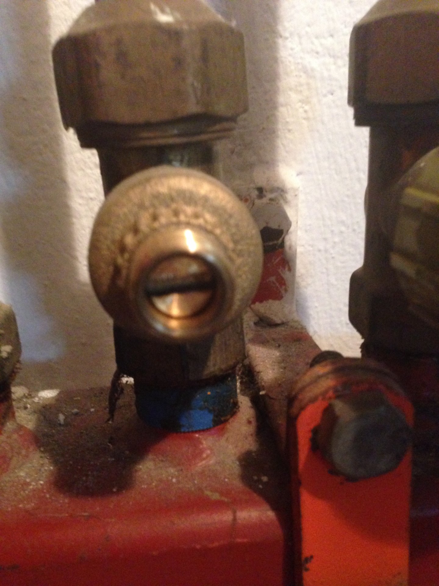

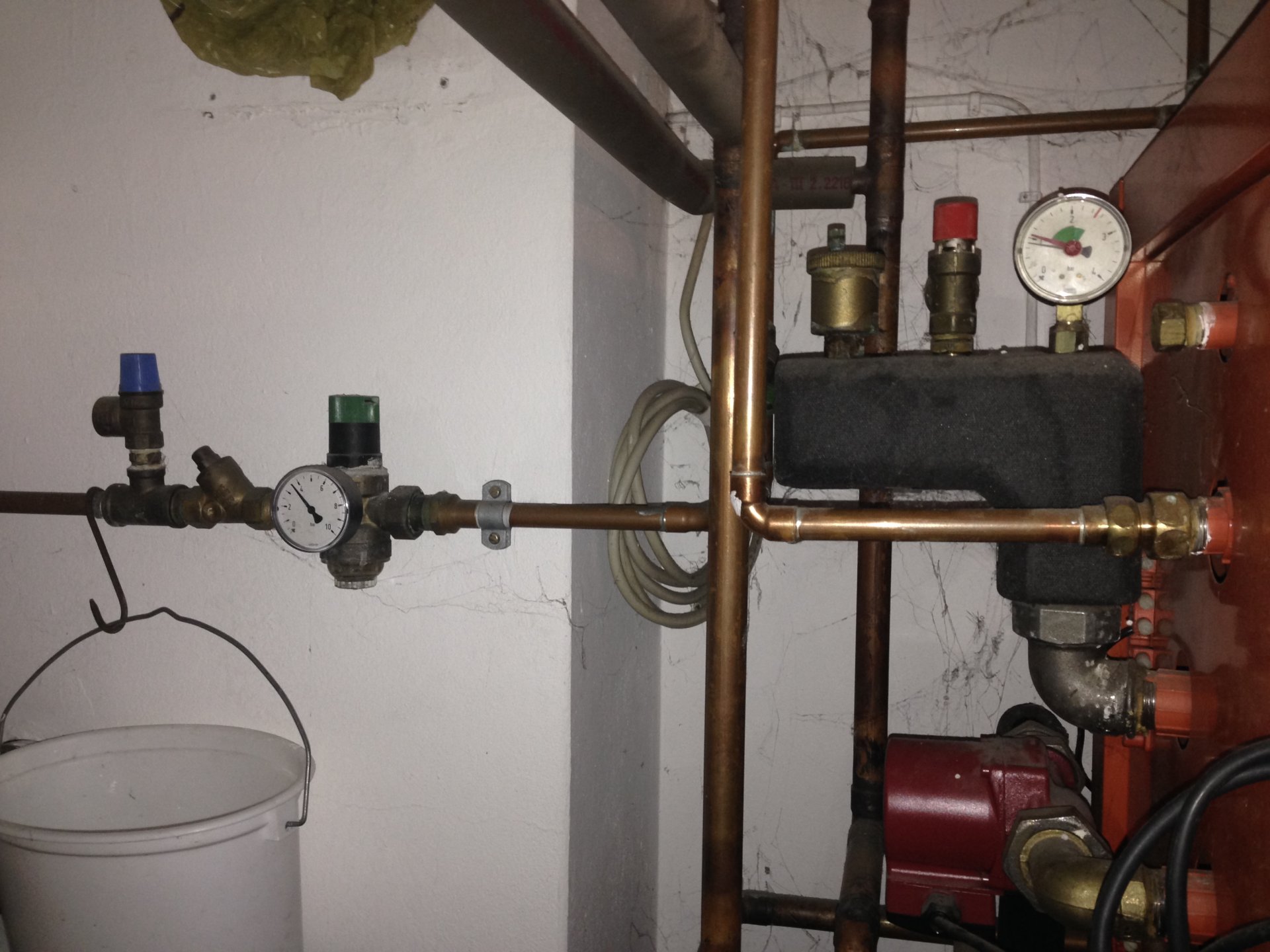

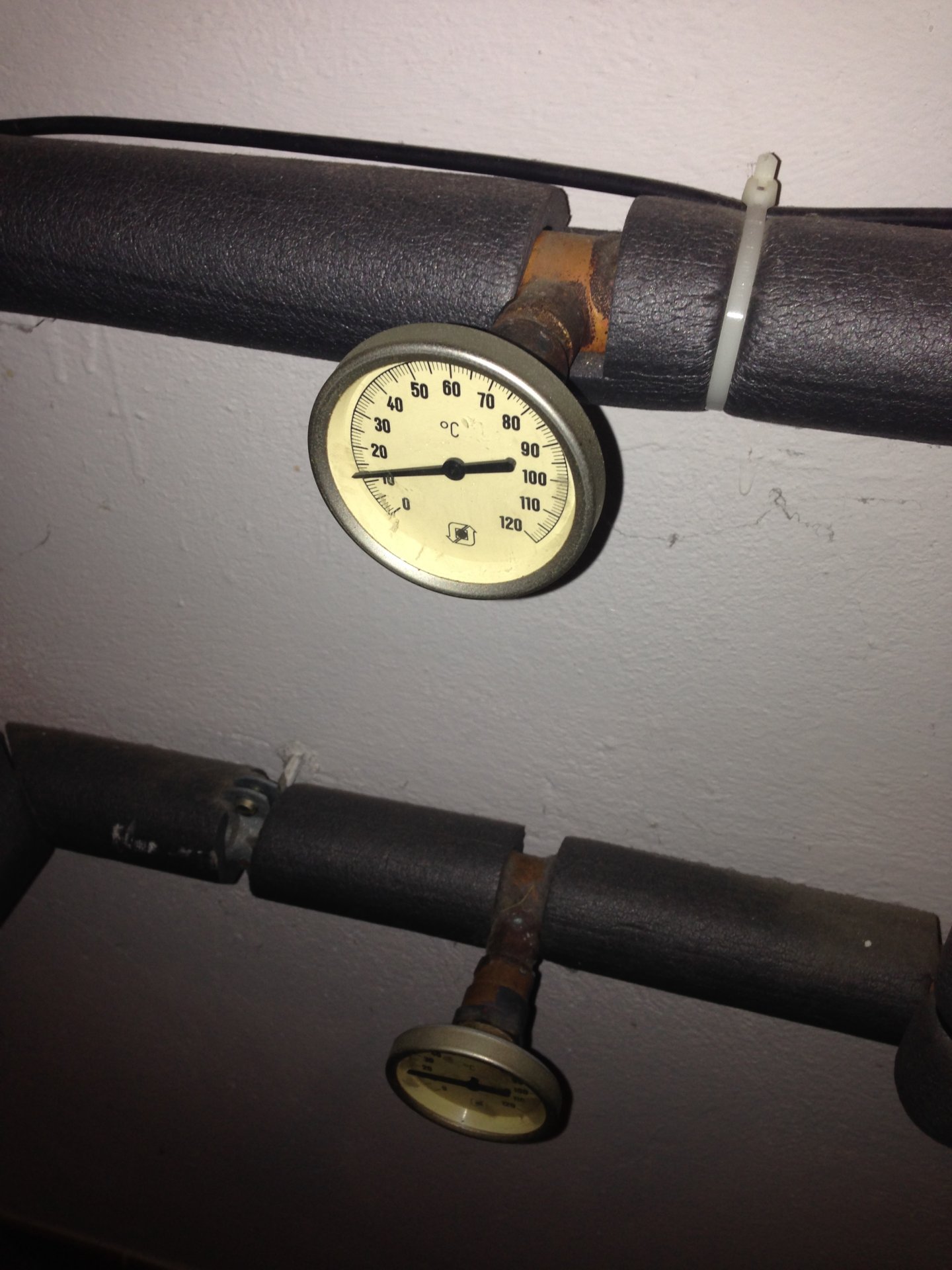

    Hallo Zusammen,
    ich habe nchmal bessere Bilder mit dem Handy gemacht.
    Die guten Bilder kommen dann heute Abend (muss ich daheim am Rechner erst rüber spielen).
    Gibt es noch weitere Bereiche/Sachen von denen ich direkt noch Fotos machen sollte? :)

  14. #74 Fred Astair, 24.07.2018
    12.610
    6.495
    Versuch doch mal die Kappe von dem linken Ventil abzuschrauben.
  15. Yagyu
    Yagyu
    17.04.2017
    68
    Irgendwas mit Medien
    Wittingen
    ging einfach ab:
  16. #76 Fred Astair, 24.07.2018
    12.610
    6.495
    Ok, das genügt.
    Der hydraulische Abgleich ist machbar.
    Wenn Du also keine Einzelraumregler nachrüsten willst, musst Du auch die Verteiler nicht wechseln. Den Abgleich kannst Du selbst machen. Wie
    es geht, erkläre ich wenn es soweit ist. Dazu muss die Heizung laufen und Heizwärmebedarf bestehen.
  17. #77 Fabian Weber, 24.07.2018
    16.228
    6.431
    Wie sauber die damals gearbeitet haben, eine wahre Freude. Ich habe das Gefühl, dass Du Dir da ein super Häuschen gekauft hast.

  20. #80 Canyon99, 24.07.2018
    Canyon99
    Canyon99
    25.10.2017
    583
    113
    Dipl. Ing.
    Rhein/Main
    Lese hier seid einiger Zeit interessiert mit, da wir auch gerade ein Mehrfamilienhaus Bj. 1976 umbauen bzw. einen größeren kubischen Anbau daran realisieren. Ich finde auch, daß du mit einer Gasbrennwertherme mit deinem neuen Haus am Besten fährst. Allerdings solltest du dich bei der Auswahl des Gerätes gründlich informieren. Du hast wie wir aktuell zwei Heizkreise - FBH + klassische Heizkörper - , daher würde ich von einer wandhängenden Therme eher abraten und dir einen bodenstehenenden Kessel mit größerem Wasservolumen empfehlen. Dann sparst du dir die ansonsten wahrscheinlich notwendige hydraulische Weiche und die bodenstehenden Anlagen sind imho solider gebaut. Wir hatten im Haus bereits von einem der sog. Marktführer eine wandhängende Therme mit 27KW Leistung. Die hat bereits 3 JAhre nach Installation angefangen große Probleme zu machen : Vom fast jedes JAhr fälligen CO Sensor, über die Gasamamatur bis hin zur Hauptplatine wurde bereits fast alles getauscht. Jetzt nach 10 Jahren haben wir das Ding rausgeschmissen und was vernünftiges bodenstehendes installiert.
    Den Hype um den Hydraulischen Abgleich finde ich überzogen. Das würde ich persönlich hinten anstellen und ganz am Schluss machen, wenn du definitiv nichts mehr an der Gesamtanlage änderts.
    Viel wichtiger fände ich, daß deine Steigleitungen wie auf den Fotos zu sehen aus Kupfer sind und die Fittings nicht verpresst sondern gelöttet. Interessant wäre auch noch, wie deine KAlt- und Warmwasserleitungen aussehen? . Bei dem Baujahr wahrscheinlich WiCu Rohre. Die würde ich definitv ALLE rausschmeißen und ggf. auch die Heizungssteigleitungen wg. den Lötfittings. Gerade bei dem Baujahr gab es viele Chargen der WiCu Rohre, die später über die Jahre Lochfraß hatten. Haben wir hier leider auch im HAus, die Leitungen müssen komplett raus. Wäre sehr ärgerlich wenn du aufwendig renoviert hast und dann der Lochfraß in den Leitungen anfängt...
    Also ich würde die Heizungsbauer mal einen Blick auf die Verrohrung der KW, WW-Verrohrung und der Heizungsstränge werfen lassen. Und erst dann über ein Aufgraben / Dämmung des Kellers nachdenken.
