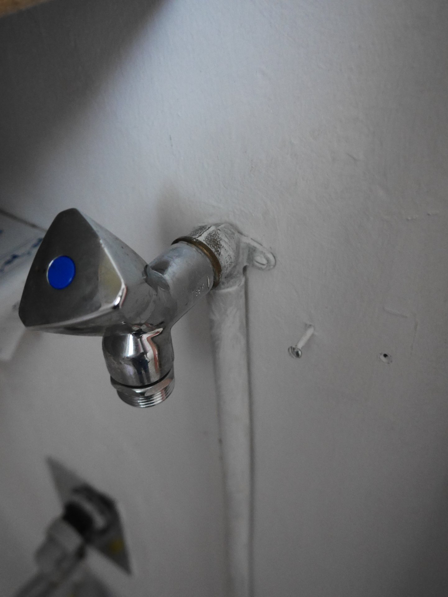

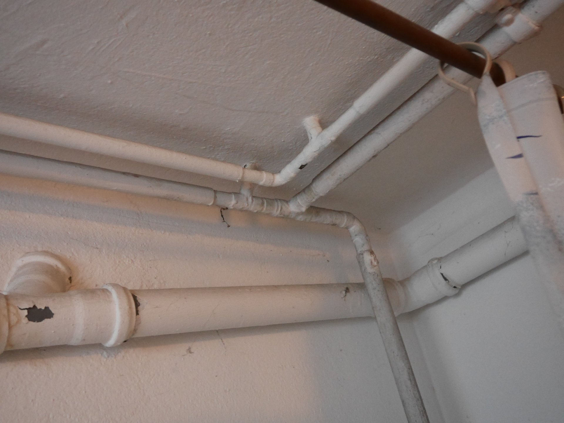

    Dipl. Ing.
    Rhein/Main
    Das ist leider ein fieses Thema. Aber es geht um die sog. WiCu Rohre, die bei Häusern dieses Baujahres gerne verbaut wurden. War damals der Standard. Wir haben hier ein 3 Familienhaus, in dem es seit ca. 7 Jahren insgesamt 4 größere Wasserschäden wg. Lochfraß gab. In der Nachbarschaft, das gleiche Spiel.

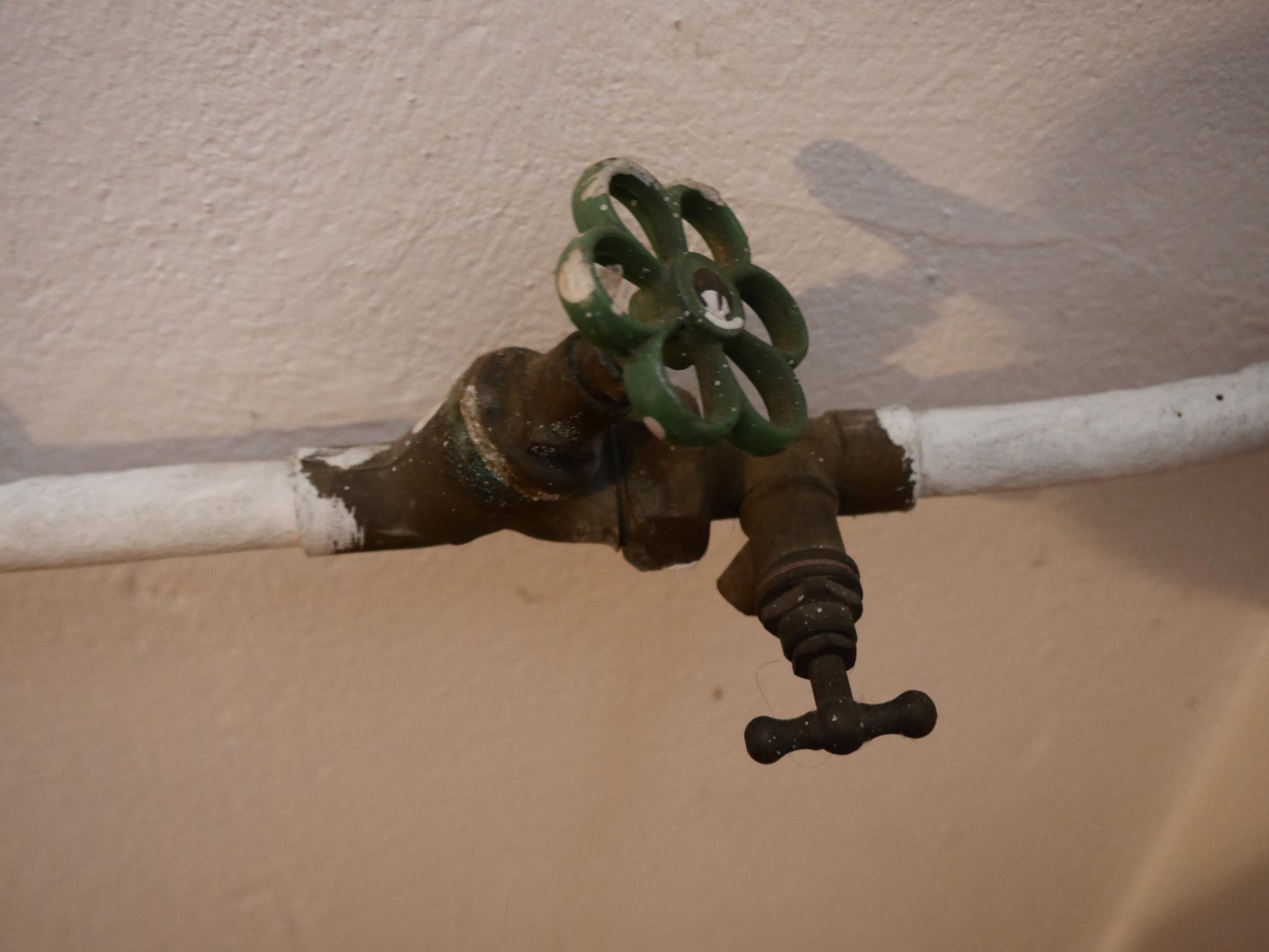

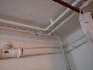

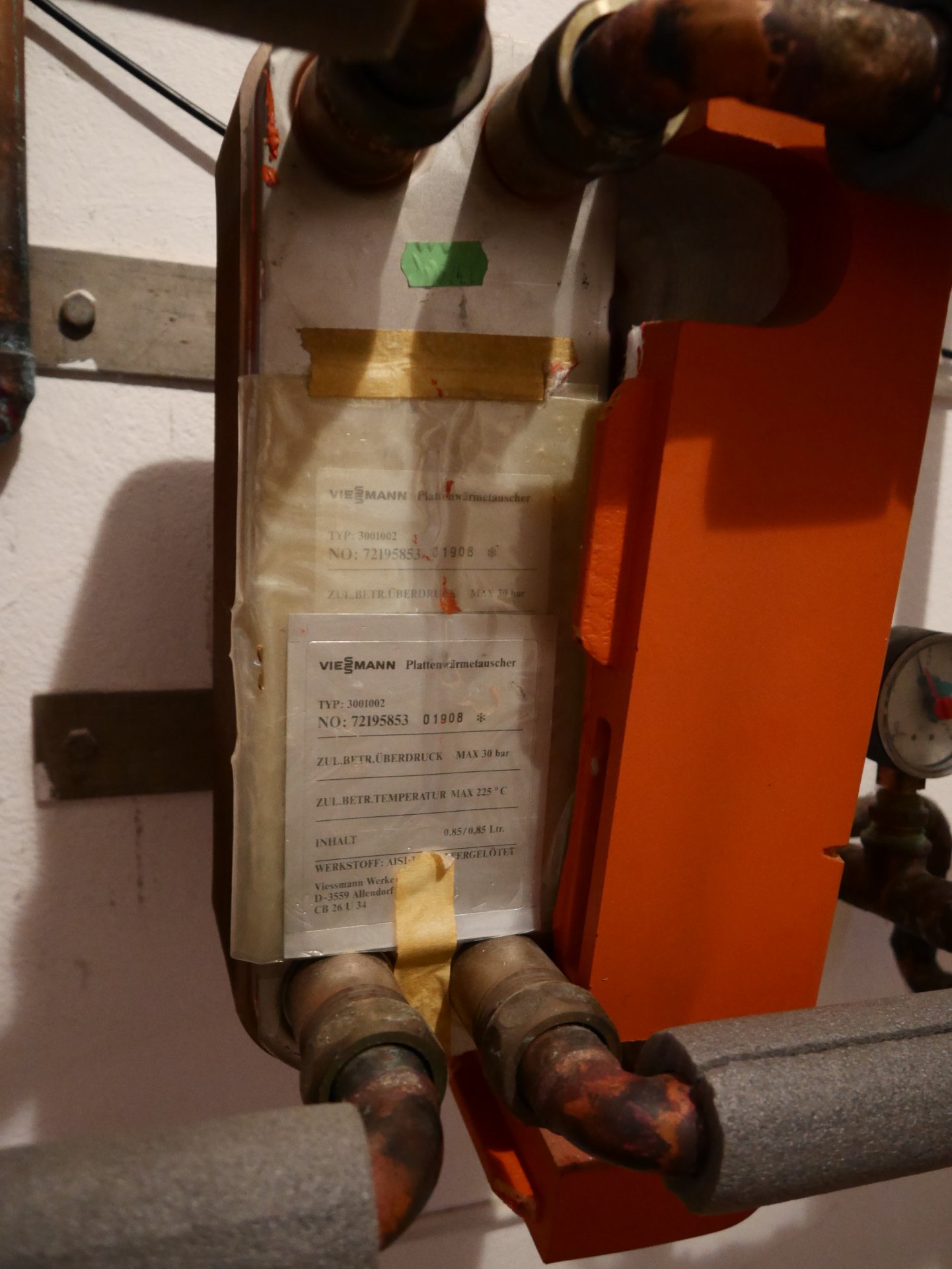

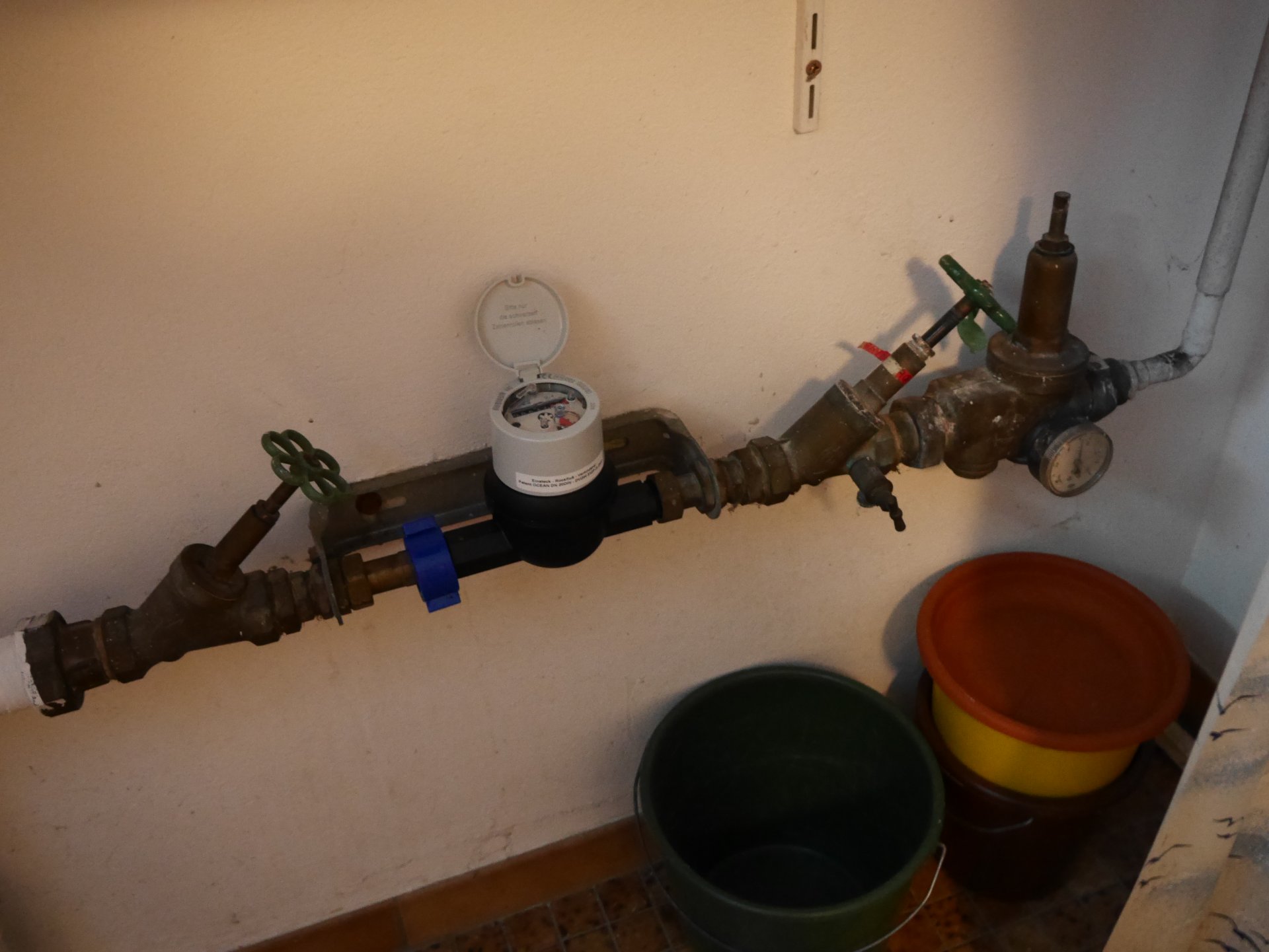

    Die waren von Anfang an falsch verlötet bzw. schlechtes Material verwendet oder nicht sauber vorbereitet.
    Eine saubere Lötstelle hält länger als das Rohr.
    Wichtige Gründe warum man heute presst und nicht lötet sind Arbeitszeitersparnis, geringere Anforderungen an die Arbeitskraft und Arbeitsschutz/Sicherheit.
    Mit einer vermeintlich höheren Qualität einer Verpressung gegenüber einer gelöteten Verbindung hat das nix zu tun.
    WiCu Rohr hab ich übrigens auf den eingestellten Fotos noch kein einziges gesehen, die kenne ich nur als ummantelt.
    Alle auf dem Bild erkennbaren KW und WW Rohre sind aus Kupfer und teilweise gedämmt.
