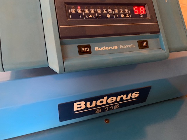

    Bitte entschuldigt die lange Wartezeit aber nun gibt es Neuigkeiten. Folgendes ist zur Zeit installiert:
    Mein Plan ist es die Heizungsanlage so zu lassen wie sie ist und diese WP (Vaillant aroSTOR VWL BM 270/5) einzubauen. Ist es richtig das ich dort den Heizungskreislauf an den eingebauten Wärmetauscher anschliessen kann?

  16. #16 Donpepe, 15.09.2020
    Donpepe
    Donpepe
    11.01.2016
    586
    147
    Dipl. Ing. Maschienbau
    Hamburg
    Moin,
    sicherlicher besser für das Klima, aber wirtschaftlich fraglich... Ein BWWP macht bei PV durchaus Sinn.
    Keinen Plan ob du dass in Eigenleistung machen oder vergeben willst... Aber für 700€ mehr bekommst du schon eine gute LWWP die dir genau so gut WW macht und weitesgehend dein Haus heizt... Der Ölkessel geht dann nur noch an, wenn die LWWP es nicht schaft.
    Wenn du vergibst, dann wird es wirtschaftlich sinnlos. Würde die Kosten auf ca 4t€ schätzen (den HBs geht es momentan sehr gut...) BWWP werdennur bei einer Heizungmoderniserung gefördert. Eine LWWP mit allem drum und drann wird um die 20t€ liegen, abzgl 45% Förderung: 11t€. Wenn du dir dann mal die CO2 Umlage für ÖL in den nächsten Jahren anschaust, sind die 6t€ evtl gut investiert... Dazu werden alle Kosten die im Zusammahnge mit der Heizungsmoderniserung stehen (sogar der Einbau einer FBH!) mit gefördert.
