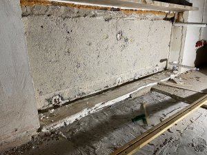

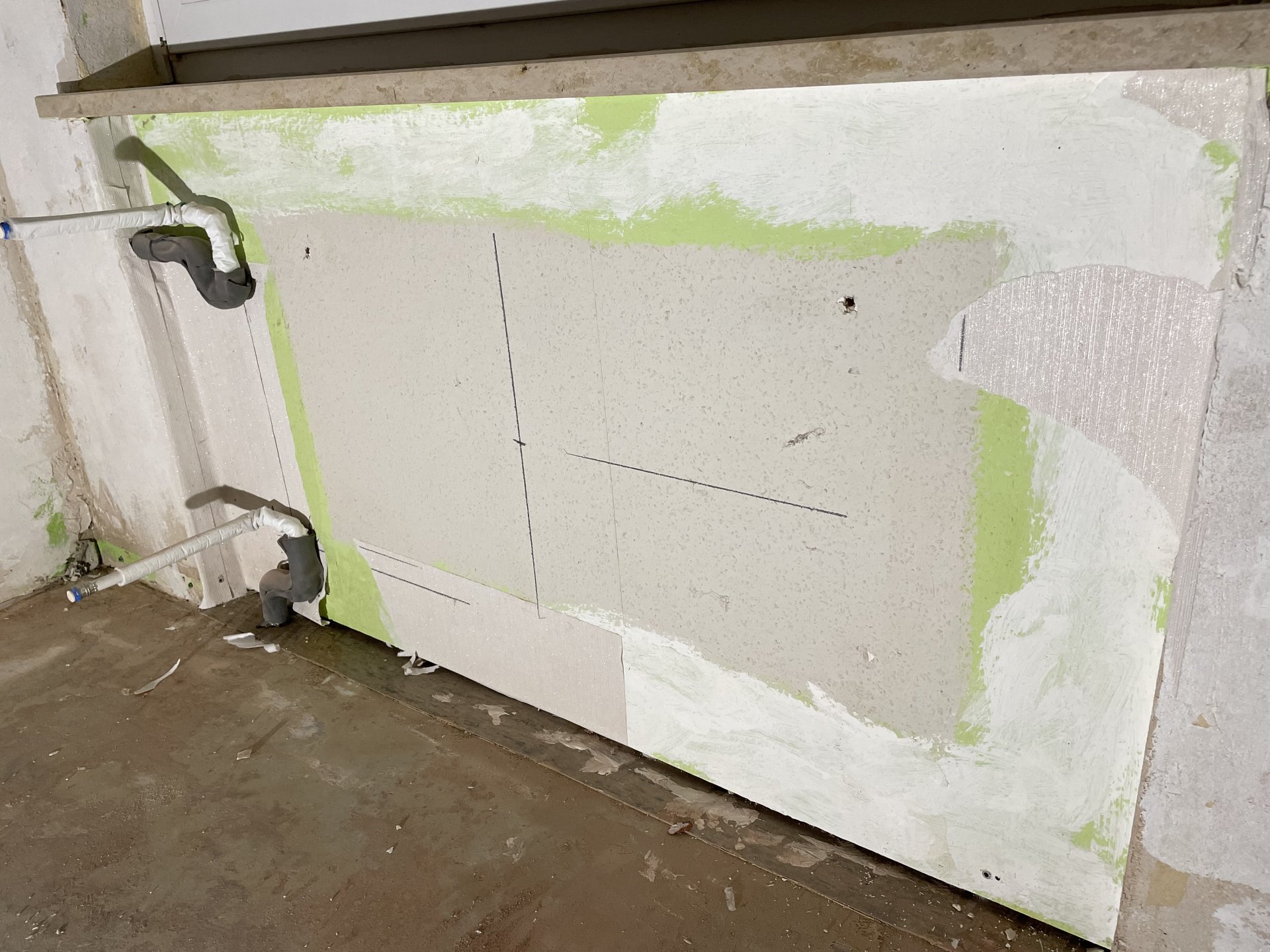

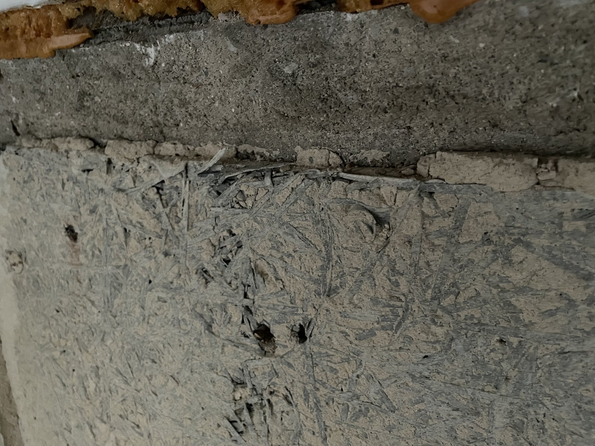

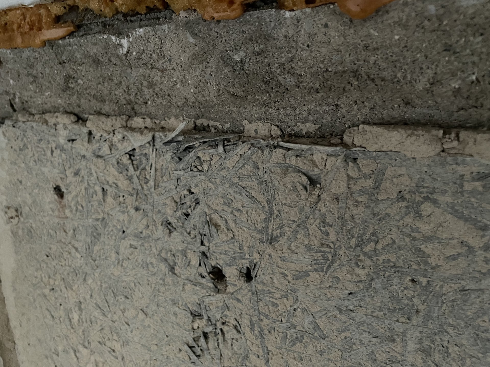

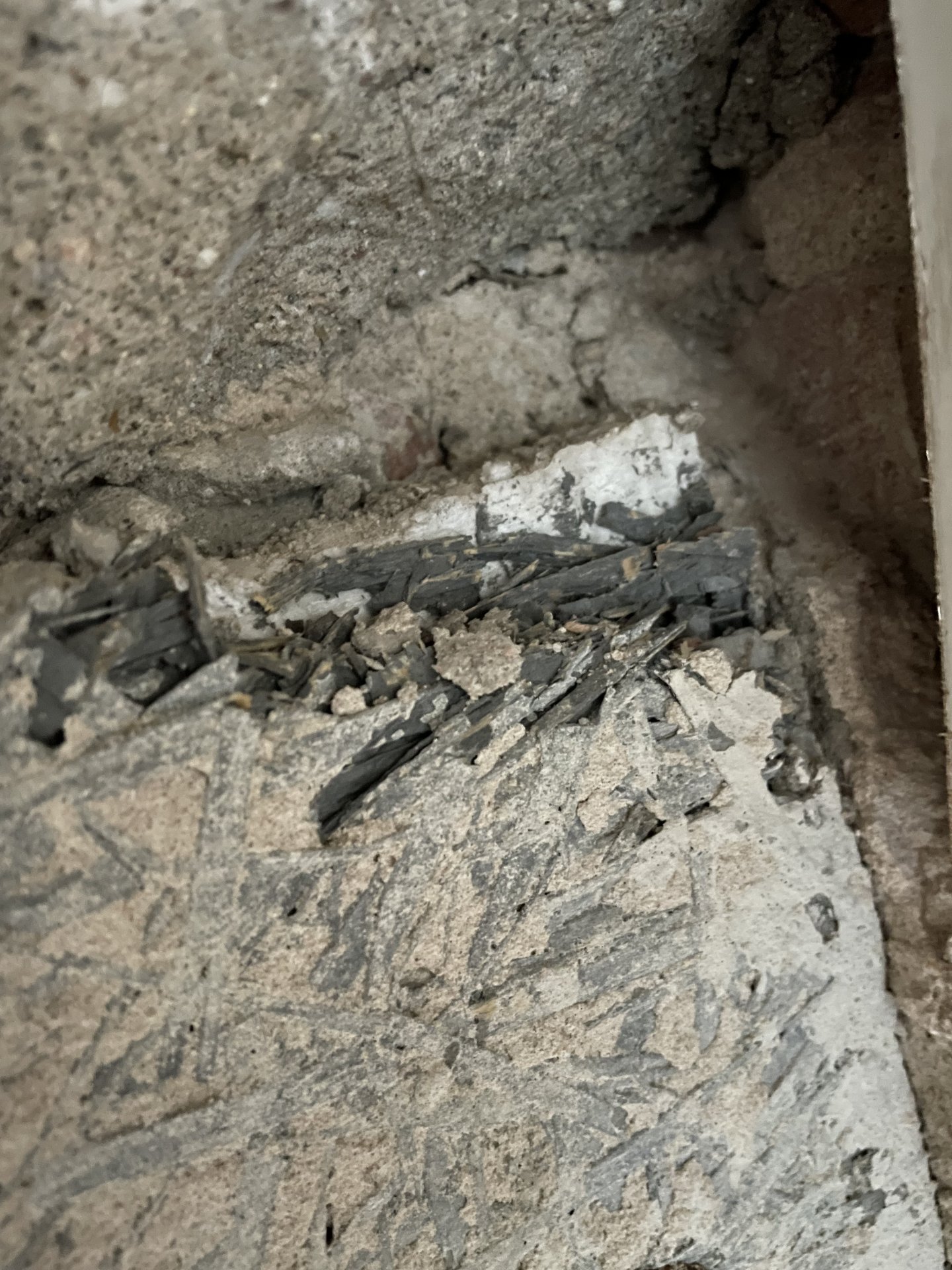

    Moin Leute,
    möchte im Zuge der Sanierung meines Hauses die vorhandenen Heizungsnieschen zumauern.
    Es geht im vier Heizungsnieschen im oberen Geschoss. Zwei sind vor einer ungedämmten Außenwand und die anderen zwei vor einer mit 10cm Styrodor + Riemchen gedämmten Außenwand.
    Beim Abreißen der Nieschenverkleidung (Holzpaneele, Dämmwolle, Folie) kam folgendes zum Vorschein.
    Wobei handelt es sich hier? Muss das runter oder kann ich direkt davor mauern?
    Meine Idee war es, mir Ytong die Nieschen zu zu mauern. Zum groben verputzen würde ich Rotband nehmen. Was benötige ich um die Ytong Steine fachgerecht zu befästigen bzw was wäre das konkrete Vorgehen Schritt für Schritt um die Niesche zu schließen?
    Später sollen neue Heizkörper an den Ytong Steinen befestigt werden.
    Für eine kleine Auflistung der Materialen wäre ich sehr dankbar, möchte mich daran selbst versuchen .

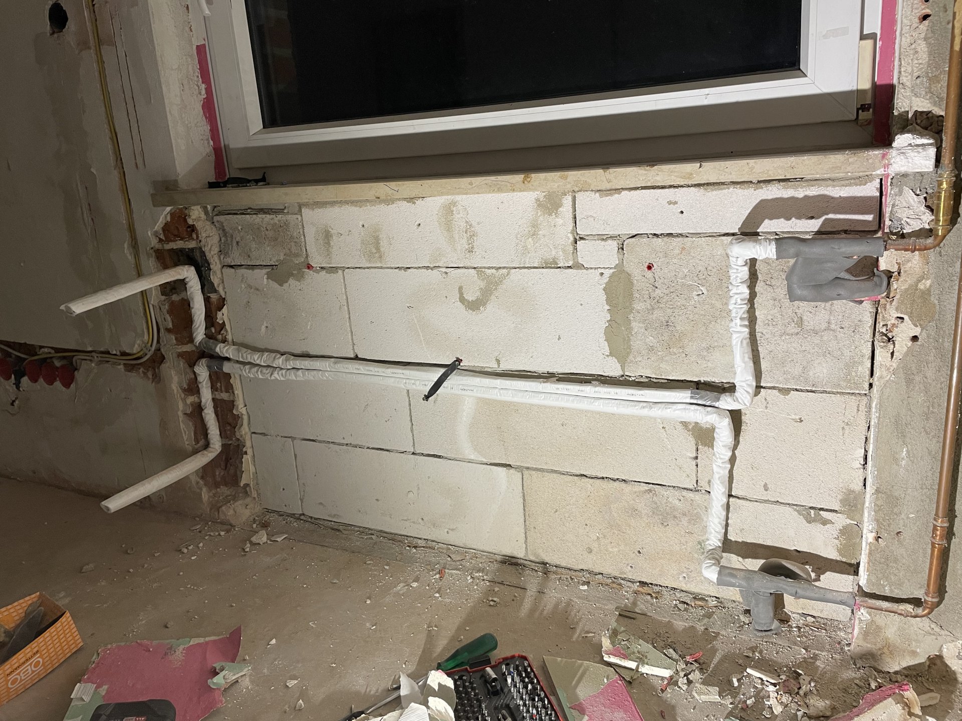

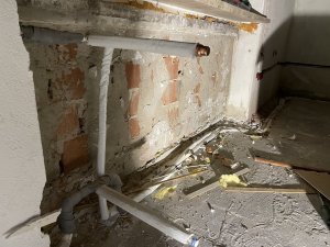

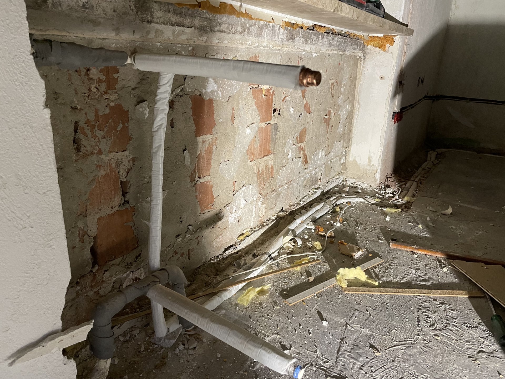

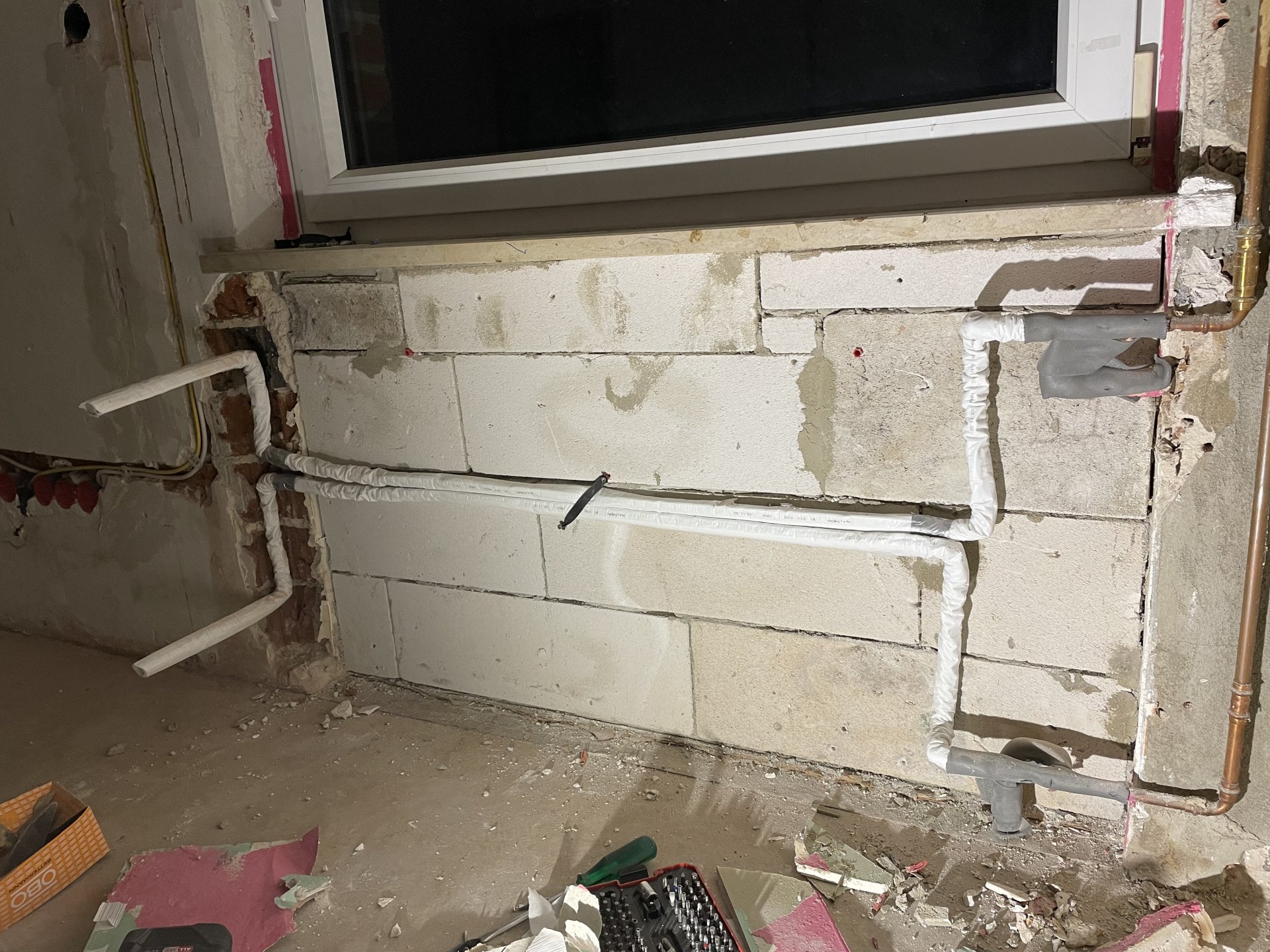

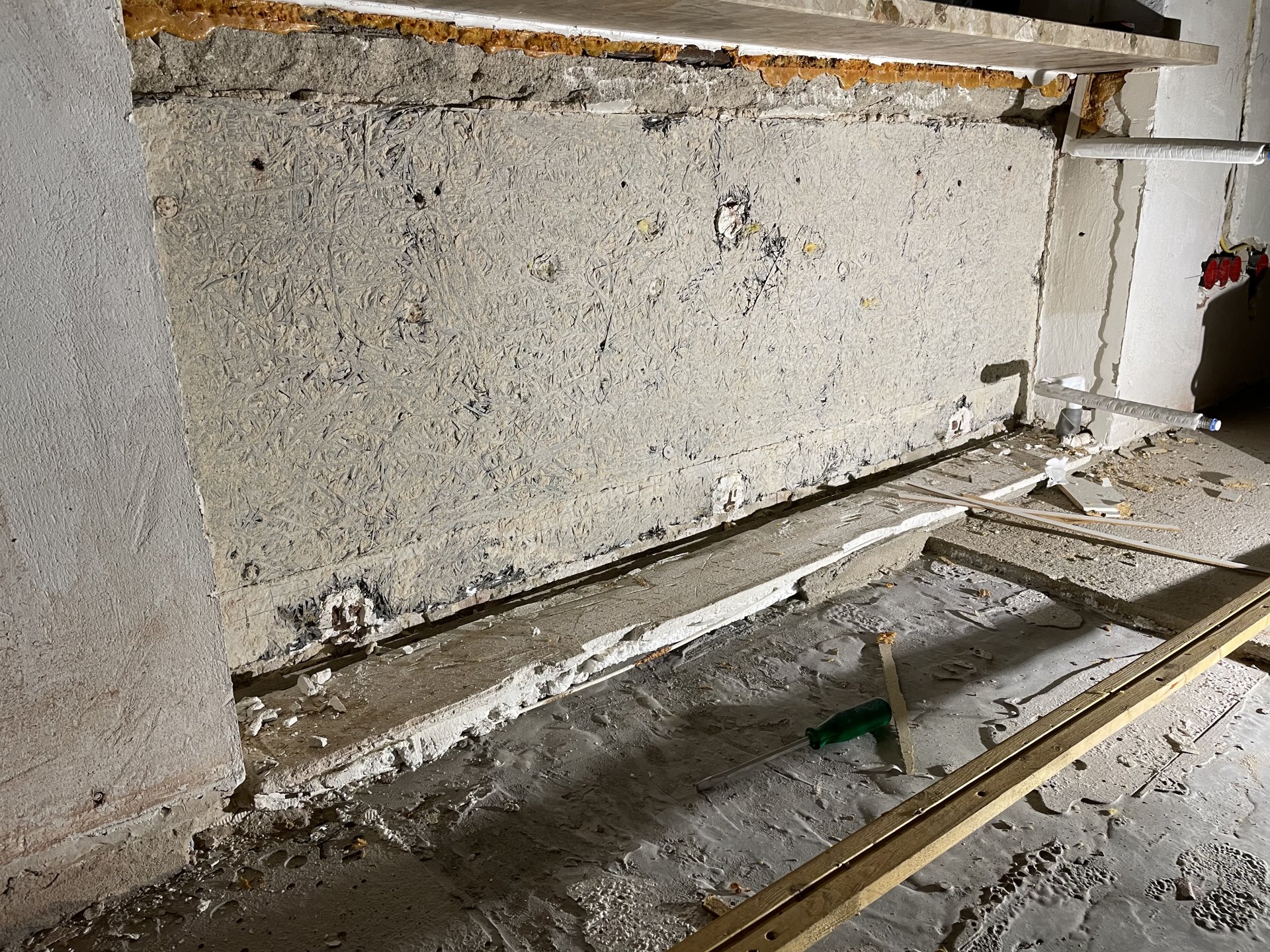

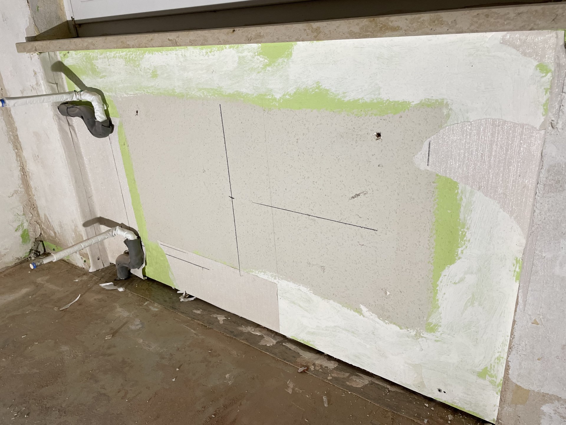

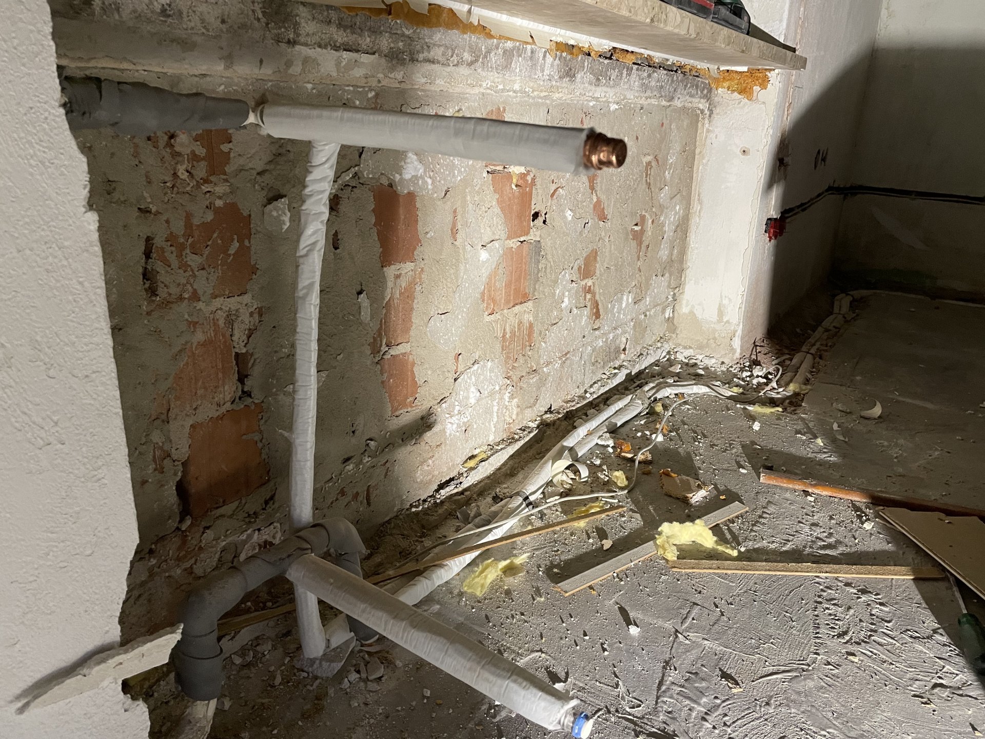

    Hab jetzt eine weitere Niesche an einer ungedämmten Wand geöffnet, anscheinend ist hinter der undefinierten "Platte" schon die Außenmauer.
    Habe mir dann eine der Nieschen an einer gedämmten wand vorgenommen. Die Niesche wurde mit Steinen zugemauert und davor eine Rigipsplatte geschraubt.
    Kann man die noch weiter zumauern oder sollte ich einfach wieder eine Rigips Platte vormontieren?
    Im geschlossenen Zustand sehen die Nieschen an der gedämmten Wand wie folgt aus.

    1. Estrich auf bis auf Rohdecke ausschneiden.
    2. Rückseite grob vorputzen für eine halbwegs Gerade Rückwand
    3. Zementestrich auf den Rohrfußboden, darauf erste Schicht Steine, gut ausrichten.
    4. Ytong Steine in die Nische kleben, jede 2 Reihe zur Sicherheit Maueranker rein in die Wände rechts&links.
    Nischen wo vorher Rigips war kein plan..

    Auf dem Bild auf dem man die Außenmauer sieht, sieht es für mich danach aus, dass die Außenmauern aus Ziegelsteinen besteht (Vollziegel, Hochlochziegel?). Sollte man nicht auch diese Steine und möglichst auch den selben Mörtel (Kalkmörtel?) nehmen, um die Nische zuzumauern?
    Mir ist bewusst, dass die Porenbetonsteine einen kleinen U-Wert haben.

    Was ist das für ein grün/weißes „Geschmiere“ auf den Steinen?

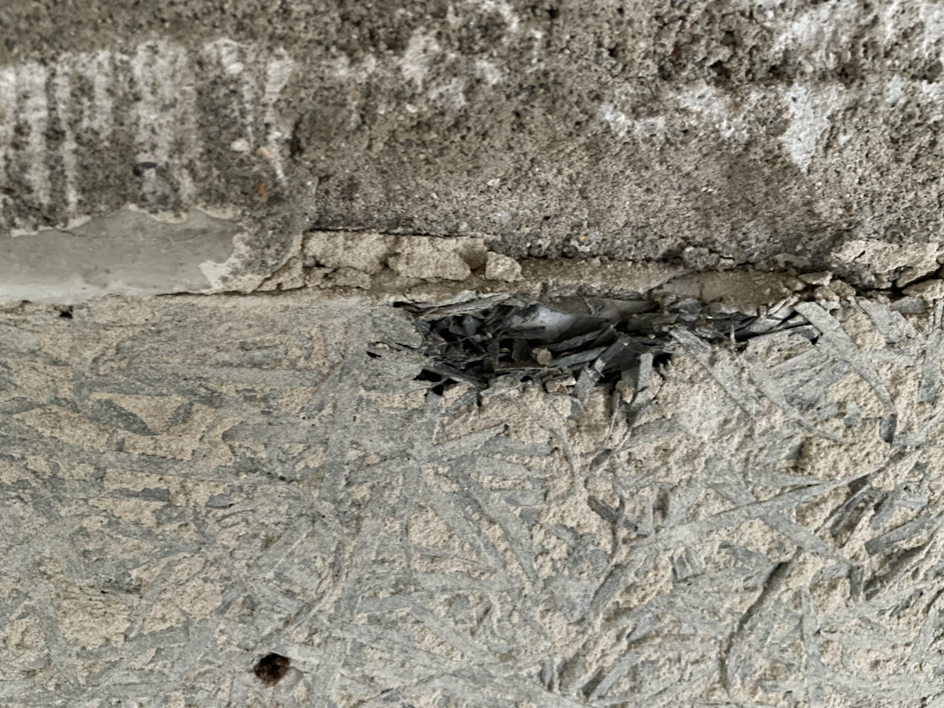

    Hast du eigentlich Mal darüber nachgedacht, dass sie Platte auf dem ersten Bild Asbest gewesen sein könnte?
    Gar nicht so unüblich für Heizungsnischen.

    Es sieht gefährlich aus, diese riesengroßen HWL-Asbestfasern sind ja ruckzuck in den Lungenbläschen…

    Die Außenwände sind Hohlblocksteine und die Innenwände Kalksandsteine

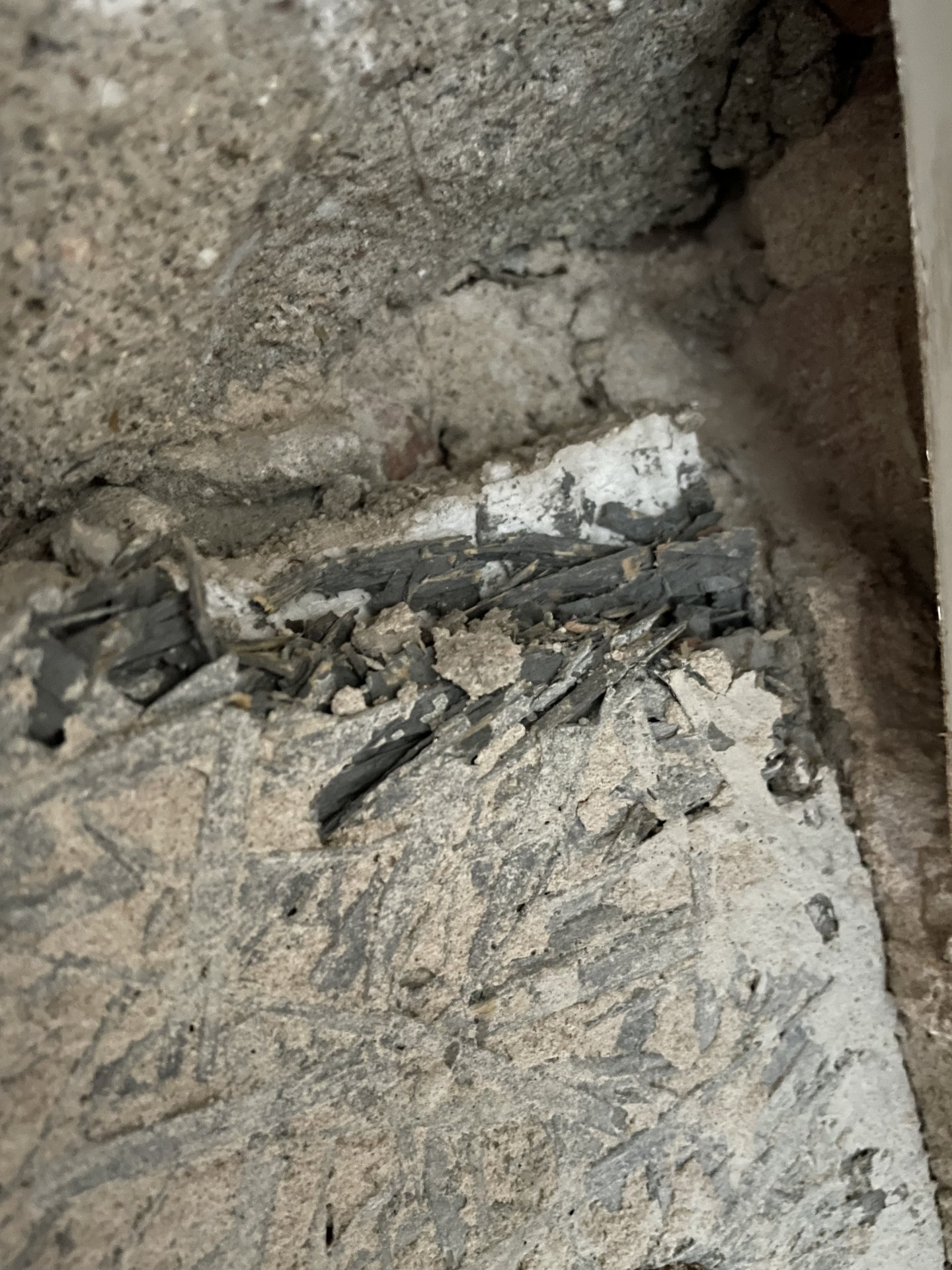

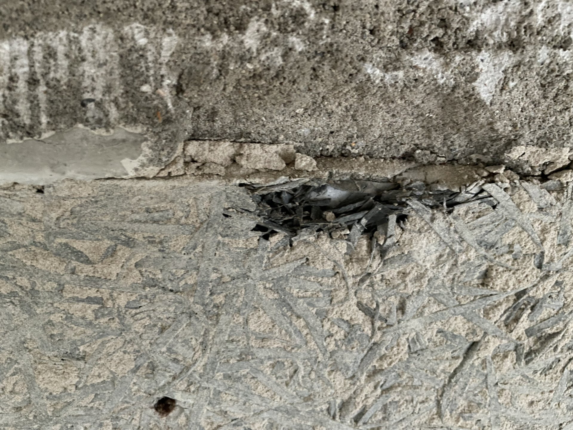

    Sind einfach zwei Lagen Tapete auf der Rigipsplatte, eine davon ist grün :)
    Natürlich ist es mir in den Sinn gekommen, die Platte befindet sich auch noch in der Nische. Laut Internet soll es eine Sauerkrautplatte sein ^^
    Diese "sollen" kein Astbest enthalten.
    Die Platte muss definitv weg, bevor ich die Nische zumauer oder?
    Vielen Dank!
    Ich überlege, ob ich in der Rigips-Nische eine zweite Reihe Ytong vorsetzte, die alten Ytong Steine rauszuklopfen und dickere einsetzen wird wohl keinen Sinn machen. Ich muss nur schauen, ob es so dünne gibt, sind insgesamt knapp 8 cm Platz.

    Wäre es nicht ich nenne es jetzt mal "ordentlicher", wenn man die Heizkörpernische mit der Steinart zumauert aus der auch die Außenwand selbst besteht, in der sich die Heizkörpernische befindet? Das wäre aus meiner Sicht eine "schönere" Lösung, als wenn man die Nische mit Porenbetonsteinen zumauert und eine Gipskartonplatte davor setzt.
    Es hat ja "vielleicht" auch Nachteile wenn eine Wand oder zumindest die Wandoberfläche an unterschiedlichen Stellen aus unterschiedlichen Materialien mit underschiedlichen physikalischen Eigenschaften (Rohdichte, Wärmeleitfähigkeit, ...) besteht.

    Das müssten doch Sauerkrautplatten sein, die kann ich ohne Gefahr mit einer FFP2/FFP3 Maske rausnehmen oder?

    Heraklith ( Sauerkrautplatten genannt ) = Zementgebundene Holzspäne

    De facto ist es also ausreichend, alles bis auf die Außenmauer zu entfernen, zu Dämmen und mit einer OSB-Platte zu verschließen? Wird diese OSB-Platte auf eine Holzunterkonstruktion wie bei Rigipsplatten verschraubt? Die Luftdichtigkeit wird dann durch PU-Schaum an den Ecken der Holzkonstruktion hergestellt, oder noch an anderer Stelle?

    Wir haben seit vielen Jahren immer auf Dämmung mit XPS in Waffelstruktur und Gasbeton gesetzt.
    Läßt sich problemlos flächig verkleben und daher ohne Hohlräume erstellen.

    Deine Lösung wäre es also, alles bis auf die Außenwand entfernen, XPS ankleben und dan Gasbeton davor setzen, verputzen und Heizung montieren?

    wir haben alle Nischen mit Porenbetonsteinen ausgemauert, wichtig dabei ist,
    den Hohlraum dahinter satt mit Mörtel auszufüllen

    Die Platte auf dem ersten Bild ist zu 100% eine "Sauerkraut"-Platte. Die waren niemals mit Asbest. Brauchst dir keine Sorgen machen.
    Es ist egal ob du da jetzt roten Poroton oder Porenbeton usw nimmst. Einfach schön ausmauern. Alle 2 Reihen ein paar kleine Anker mit rein und fertig.
    Ich würde vermutlich die Rigipsplatte da abmontieren und alles schön bündig mit Putz abziehen.
    Wenn du viel Lust hast, noch 10-20cm um die Nische herum Putz wegkloppen damit du die Verbindung mit bissel Gewebe überputzen kannst.

    Die Nische mit dem Trockenbau hat Proton hinter , nur halt nicht bündig, es fehlen knapp 8cm. Soll ich eine dünne Reihe Proton davor setzten und dann verputzen, oder ist es keine gute Idee Proton vor Proton zu setzen.
