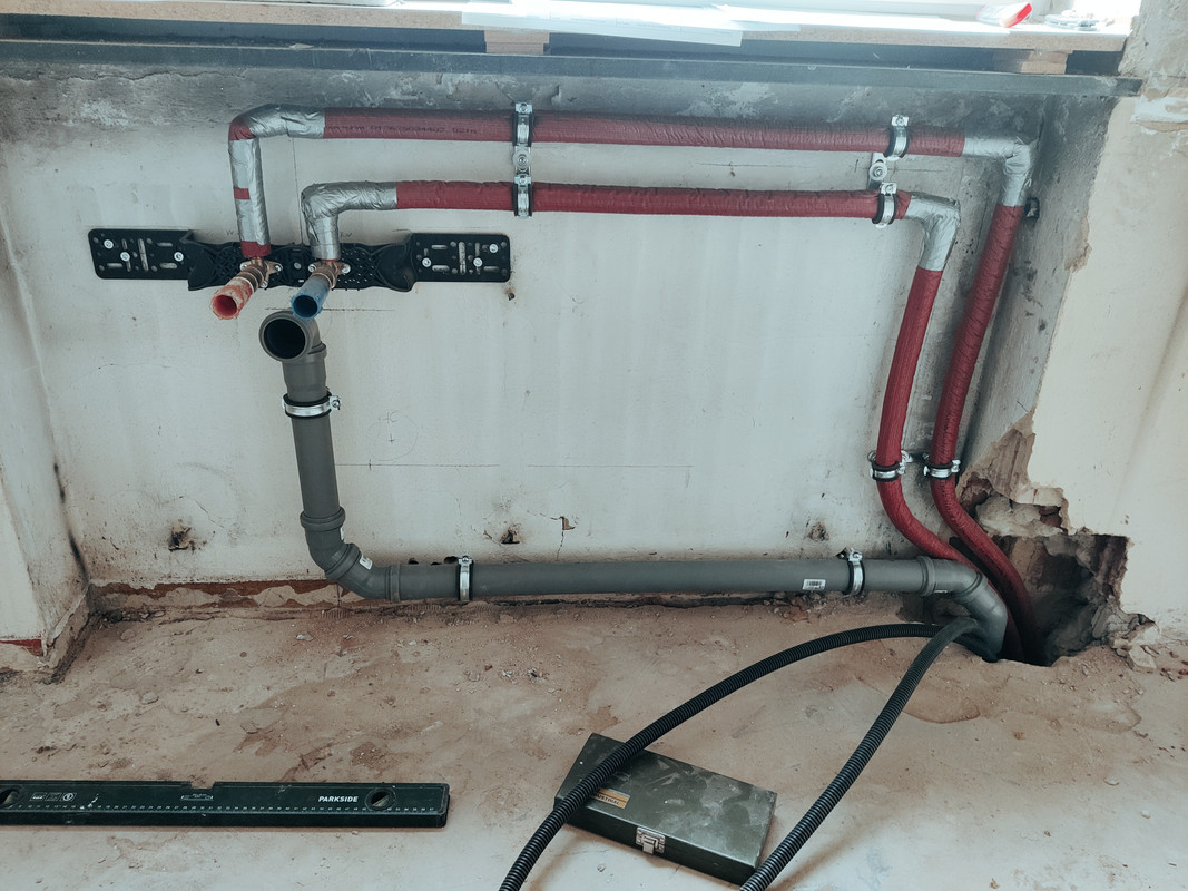

    Hi zusammen, zum hundertsten Mal das Thema Heizungsnische zumachen...ABER:
    Wir bauen die Küche um, die Heizung kommt ganz weg, stattdessen ist in der Nische jetzt die Installation für die Spüle, Bild: [​IMG]
    Jetzt ist die Frage: wie mache ich das zu? Ich dachte erst an Gipskarton, aber das scheint eine direkte Einladung für Schimmelbildung zu sein, seht ihr das auch so?
    Die anderen Nischen hier hab ich mit Ytong zugemauert, aber das gestaltet sich ob der vielen Rohre hier etwas schwieriger, was meint ihr?
    Gibt es da ein "so macht man das"?
    Die Wand ist 24cm Gitterstein, in der Nische sind es aber nur 11,5cm, also ein halber Stein.

    Da steht doch nachher bestimmt eh ein Unterschrank davor?
    Ich bin bei sowas pragmatisch. Bauplatte davor (Wedi, Jackoboard, QBoard... you name it) dahinter evtl. mit Steinwolle ausstopfen, verputzen, fertig.

    Ist die Außenwand gedämmt? Dann einfach so wie von GreatScott83 vorgeschlagen. Ansonsten viel Glück im Winter...

    Nee die Außenwand ist nicht gedämmt. Was sind dann die Alternativen?

    Dann sollte man ein selbstregulierendes Heizkabel (Rohrbegleitheizung) an den wasserführenden Leitungen mit einbauen. Das schaltet unter ca. 5°C ein. Ist im Einkauf nicht teuer und der Stromverbrauch ist zu vernachlässigen .

    Ah okay, aber wegen Schimmel muss ich mit da keine Sorgen machen?

    Wenn die Nische ringsum dicht geschlossen ist (Abkofferung und Spachtelmasse, Silikon, ... auch an allen Leitungsdurchgängen) und die Nische voll mit Dämmung ausgestopft wird, dann passiert hinter der Verkofferung ja nix.

    Achte auf jeden Fall auf eine Revisionsluke vor dem Bogen des Abwasserrohres.
    Wenn etwas undicht oder verstopft wird, dann dieser Punkt.
