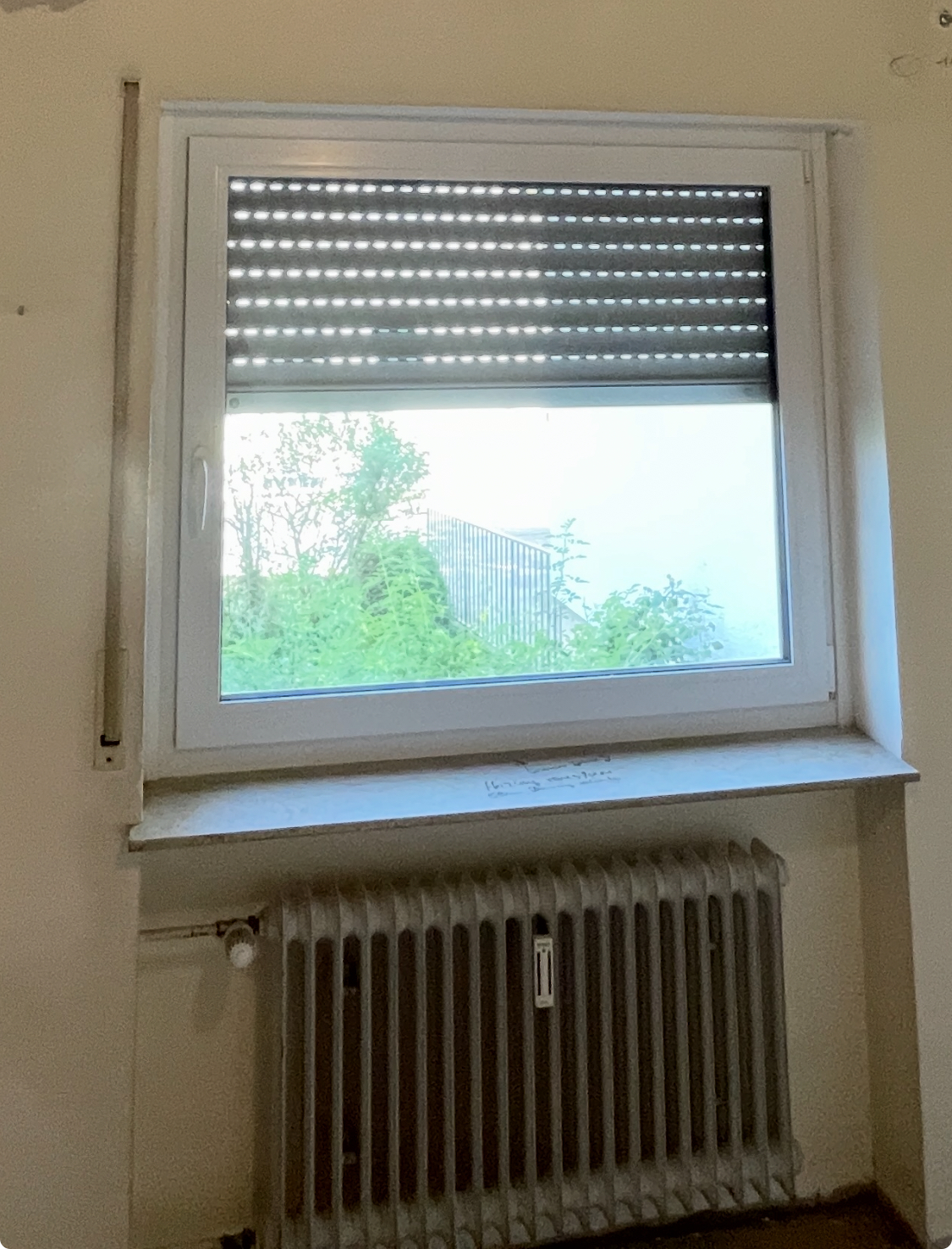

    ich habe bei mir im Altbau (Baujahr 70er) vor, im Zuge neuer Heizungsleitungen und Heizkörper eine vorhandene Heiznische zu schließen.
    Mein Installateur hat mir empfohlen, die Nische (Tiefe ca. 16 cm) mit einer einfachen Lattenkonstruktion zu versehen, den Hohlraum mit Dämmstoff wie Glaswolle zu füllen und anschließend eine Multiplexplatte als stabile Grundlage für den Heizkörper zu montieren. Für den Maler sollte davor noch eine Rigipsplatte angebracht werden, um verputzen zu können.
    Nun habe ich unterschiedliche Meinungen gehört:
    • Der Maler meint, warum überhaupt dämmen – einfach so lassen und Heizung davor setzen.
    • Der Installateur rät klar zur Dämmung, um Wärmeverluste zu reduzieren.
      Ich tendiere eher zu seiner Empfehlung, habe aber Bedenken, ob die Ausführung so am besten ist und keine Gefahr von Schimmelbildung besteht.
    Was würdet ihr empfehlen?
    • Die Nische nur komplett zumauern mit
      Pythonsteine
      Ode doch mit Dämmplatten versehen?
    • Oder wie vom Heizungsbauer vorgeschlagen mit Lattenkonstruktion, Glaswolle und Verkleidung arbeiten?
    Die Arbeiten würde ich gerne selbst ausführen.
    Grüße Alex

    Drn Vorschlag hatte ich heute im Baufachhandel auch bekommen.
    Die meinten, 11 Porenbeton dahinter Glaswolle
    Meinst du das bringt energetisch was?
    Hier mal einBild wie unsere Nische aussieht.

    Ich würde hohlraumfrei dämmen um eine Kondensatbildung zu vermeiden.

    Ich würde mal den Putz von allen Flächen in der Nische und auch wenige cm um die Nische herum entfernen. Dann könntest du eingrenzen, mit welchen Steinen die Nische gemauert wurde und wie tief sie im Rohbau ist und in welcher Mauerstärke (z. B. 115 mm Steinstärke zzgl. 10 mm Mauermörtel) sie zugemauert werden müsste. Den Putz um die Nische soweit entfernen, dass du ein Wasserwaage oder Richtlatte anlegen kannst, um zu prüfen ob die Zumauerung bündig zur Rohwand ist. Ich würde die Steine so wählen, dass sie möglichst aus dem gleichen Material wie die Außenwand beschaffen sind (z. B. Ziegel, Kalksandstein, Bims, ...) und der U-Wert in der Heizkörpernische leicht unter der Außenwand ist. Falls du den U-Wert mal berechnen (lassen) musst, dann hat die Außenwand einen U-Wert und nicht die Heizkörpernischen U-Wert A und die Außenwand U-Wert B so dass man den Mittelwert ermitteln muss ...
    Du solltest auch den Fußbodenbelag und Unterboden (Estrich) in der Nische entfernen, damit die Zumauerung auf der Rohdecke steht. Kann dir aber nicht sagen, ob man den bündig zur Rohwand oder der verputzten Wand entfernt. Das müsste man schauen und sich überlegen, welche Fallen es gibt...
    Soweit ich weiß führt der Einbau der "alten" Heizkörper (wie auf dem Bild) in einer Heizkörpernische nicht zu einer so starken Leistungsminderung als wenn du einen Flachheizkörper mit Konvektionsblechen (z. B. Typ 21, 22 und 33) zwischen den Heizflächen einbaust. Im idealfall ist über dem Heizkörper nichts, also weder eine Nischenunterkannte oder eine Fenstersims, so dass die erwärme Luft ungehindert aufsteigen kann.

    Zumauern mit Porenbeton. Alles andere ist Murks. Maueranker nicht vergessen.
    Keine Hohlräume lassen!
    Und warum sollte man 1 qm Wand dämmen, wenn die restliche Wand ungedämmt ist?
