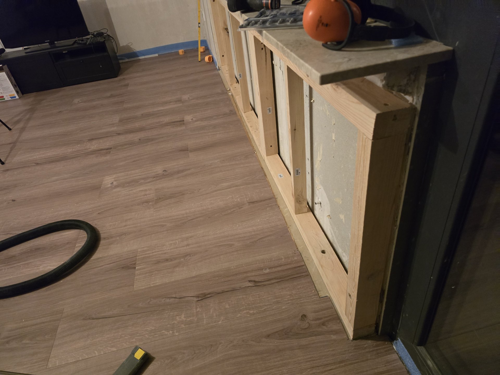

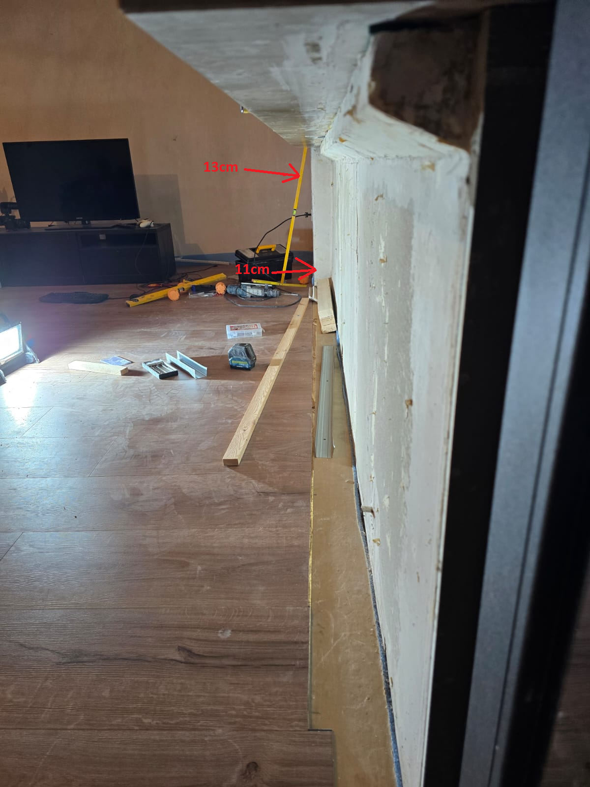

    Hallo Handwerkergemeinde,
    ich möchte diese Heizkörpernische mit Trockenbau verschließen, jedoch ist unter dem Fensterbrett ein Betonsturz mit einer Schräge, an den ich schlecht ein Trockenbau-Profil dranschrauben möchte. Zudem ist die Rückwand auch leicht schräg. Unten sind es 11cm tiefe, oben 13cm.
    Meine bisherigen Ideen:
    - Da im Raum FBH liegt, wollte ich ein Profil mittels Ottocoll Allbert auf den Boden kleben.
    - Der Betonsturz ist zum Raum hin im 90° Winkel zum Boden. Ich könnte ein 24x48 dran dübeln und daran dann oben die Gipskartonplatten schrauben, aber leider würde ich damit nicht im "System" bleiben, ich könnte also keine Profile vom Boden nach oben dazwischen stecken. Und ich müsste noch Träger hochkant an die Rückwand schrauben, auf denen ich die GKP dann verschrauben könnte.
    - Die Schräge der Wand lässt mich etwas schwitzen. Ich würde mir hier ein Kantholz mit irgendeiner Seite um die 8,5cm dick nehmen und dort drandübeln. An der etwas tieferen Seite oben müsste ich etwas unterlegen. Ich könnte dazu entweder Dübel für die Rückwand mit Justierschrauben nehmen (vermutlich eher schlecht, da die Last nach unten zieht) oder eben wie gesagt was unterlegen und dann durch das Holz und die Unterlage schrauben und verdübeln.
    Oder fällt euch da noch eine andere Idee ein?

    Wenns rein passt, könntest auch UD und CD Profile nehmen, die haben nur 30mm Stärke.
    Man könnte auch ein UW Profil mit Winkeln an der Wand befestigen und die CW normal reinstellen.
    Kannst auch 75er oder 100er Profile nehmen und nur in der Ecke verdübeln, dann kannst es dir entsprechend ausrichten, macht man bei Drempeln auch so.

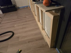

    Freunde, ich hab mir jetzt ein Holzgestell gebaut und an die Wand gedübelt. Der Betonsturz unter der Fensterbank hat zum Gestell noch einen Abstand von etwa 20mm. Da werd ich mir ein entsprechend starkes Brett holen, Leisten zurechtschneiden und an dem Betonsturz dübeln. Dann kann ich die GKP bis zur Fensterbank hoch verschrauben.
