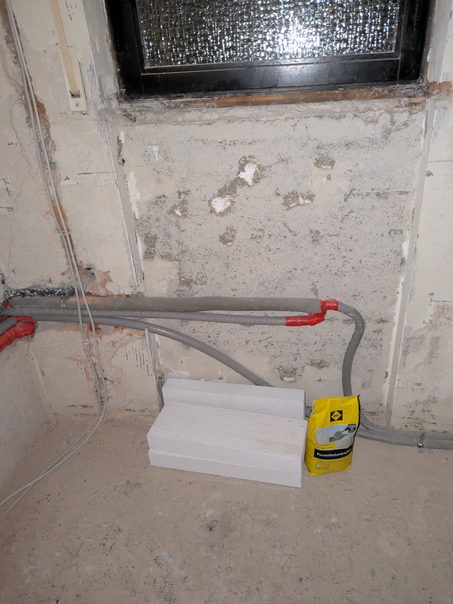

    ich möchte eine Heizungsnische im Bad schließen. Das ganze Bad ist noch im Rohbau und muss noch verputzt werden.
    BJ Haus: 1977
    Tiefe Heizungsnische ca. 8cm
    Quer durch die Nische verlaufen die neuen Wasserleitungen vom Heizungsbauer, so dass ein vollflächiges Mauern mit Porenbeton nicht möglich.
    Ein Bild der Nische mit Leistungen anbei.
    Jetzt frage ich mich, was die beste Option ist:
    1. Porenbeton kompliziert zuschneiden und unter/über die Rohre friemeln, die Rohre am Ende mit Bauschaum ausschäumen?
    2. Die ganze Nische vollflächig mit Bauschaum ausschäumen und Gipskartonplatte davor als Abschluss
    3. Die ganze Nische mit Glaswolle füllen und Gipskartonplatte davor als Abschluss
    4. Gipskartonplatte als Abschluss zuerst und Auffüllen mit einer Porenbeton Schüttung oder Styropor Schüttung
    Welche dieser Möglichkeiten würdet ihr empfehlen, von welchen unbedingt abraten?
    Vielen Dank im Voraus!

    Variante 1, aber ohne Bauschaum, sondern mit Kleber oder Haftputz verschliessen

    Wieso fragt man nicht bei der Planung, sondern erst wenn es beim Machen komisch aussieht ?

    was bitte, ist Planung?
