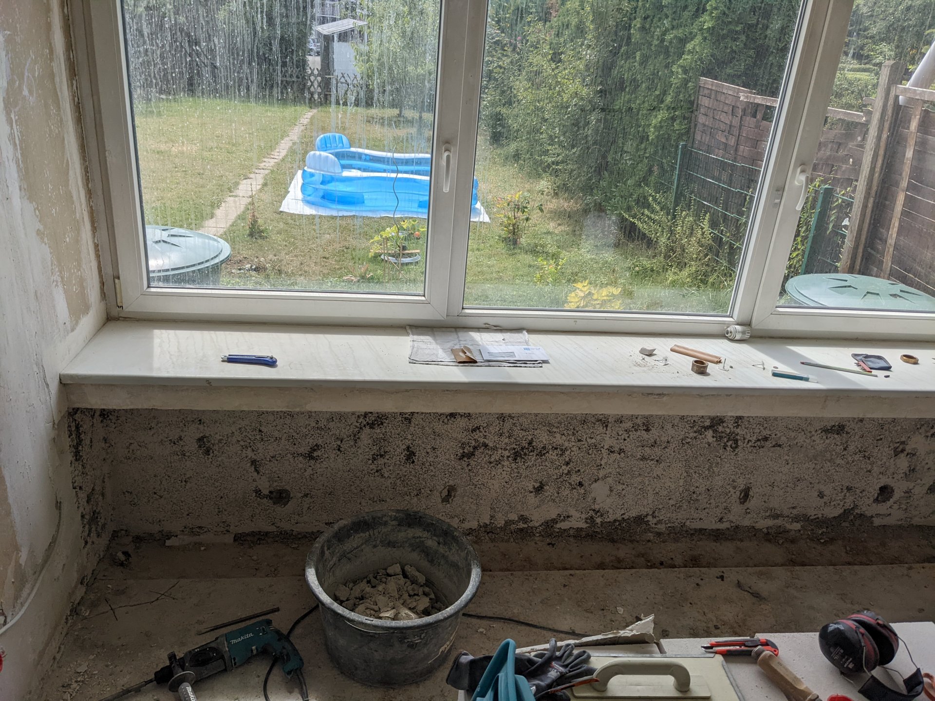

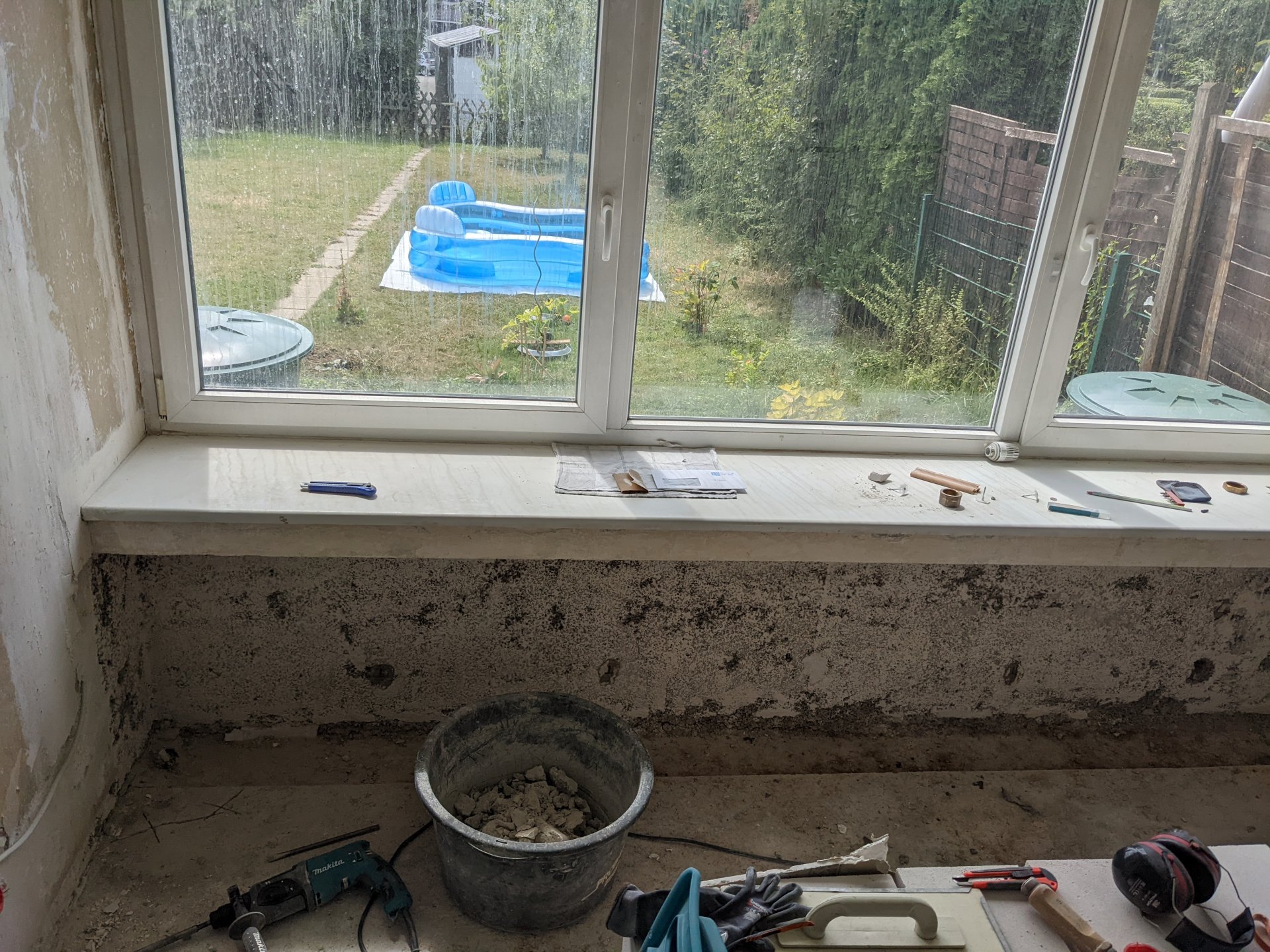

    Hallo in die Runde,
    ich möchte gern eine Heizungsnische mit Porenbeton zumauern. Die Nische wurde mit Gipsputz verputzt.
    Im Normalfall hätte ich jetzt die Porenbetonsteine mit Dünnbettmörtel gemauert und Rückseite und Ränder mit Mauermörtel gefüllt.
    Sollte dafür der alte Gipsputz besser runter, soweit es geht? (Komplett bekomm ich ihn nicht weg, da er etwas im darunter liegenden Schüttbeton drinhängt)
    Oder sollte ich besser was anderes als Mauermörtel nehmen?

    Sehe ich keinen Grund dazu. Wenn du zufällig nen Sack schlitzputz hast, wäre auch ne Option.
    bei den üblichen brüstungshöhen würde ich links und rechts je zwei mal verzahnen zb mit Winkeleisen etc.
    aber die Mauer fällt auch so nicht aus der Nische :)

    Kann es evtl. noch Probleme mit dem restlichen Gipsputz geben, der sich zwischen den Schüttbeton gedrückt hat? Den werde ich nicht wirklich rausgebröckelt bekommen. Da würde ich wohl einfach nochmal mit Tiefgrund drübergehen und dann Mauermörtel draufpacken.
    Und ja, Maueranker wollt ich auch setzen. Bei ner Höhe von ca. 65 cm passen dann ja 2 pro Seite. Ich überlege nur, ob ich vielleicht auch von hinten welche setze. Die Nische ist gut 3,50m breit.

    Was ich bisher ganz außer Acht gelassen hab... der Estrich. Es ist natürlich schwimmender Estrich drunter. Kann ich den lassen oder sollte der in der Nische weg?
    Auf das Rausbröckeln von 3,5m Estrich könnte ich gern verzichten.

    Mauer auf estrich auch wenn es nur 65cm hoch ytong ist finde ich ungut. Wenn’s nachher dann Risse gibt etc. ist auch blöd.
    ist das dein eigenes Haus oder machst du die Arbeiten für jemand anderes ?

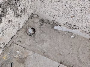

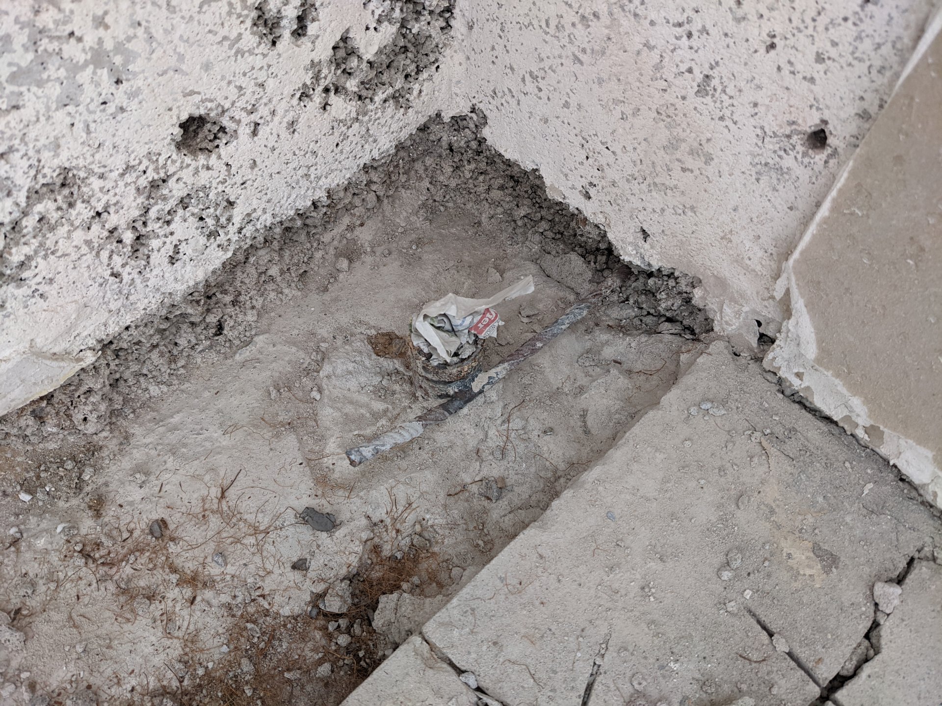

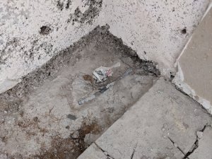

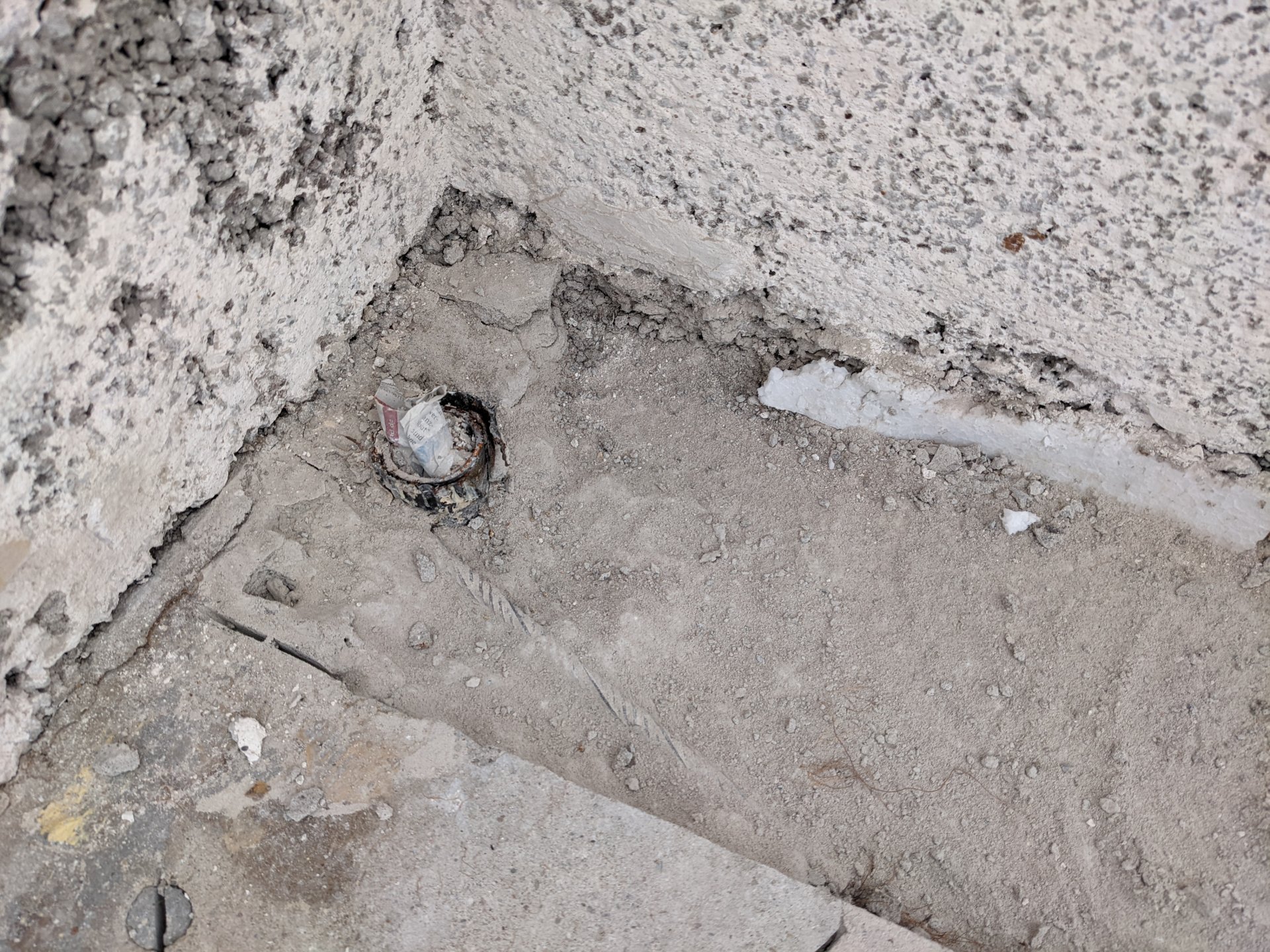

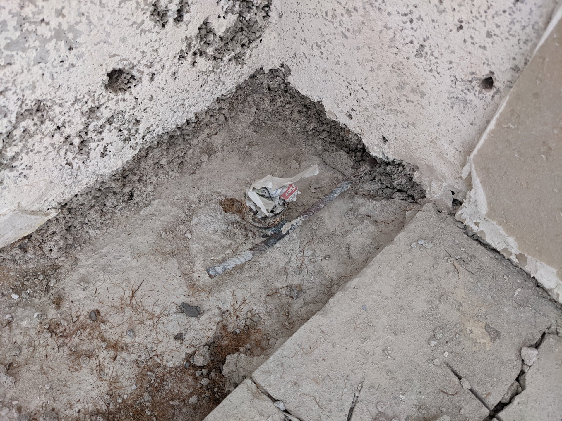

    Bin grad dabei, den Estrich zu entfernen in der Nische. Bis ca. 30cm zu den Rändern auch kein Problem.
    Nur an beiden Seiten geht es extrem schwer. Da ist auch keine Dämmung drunter. Was mir da seltsam vorkommt, sind die Streben, die seitlich aus der Wand in den Estrich ragen. Können die einfach abgeflext werden?

    ja kannst du mMn einfach abschneiden. haben offensichtlich keine funktion (mehr).
    Ich würde da jetzt ne Ausgleichsschicht Zementmörtel einbringen, hochmauern
    und den Rest mit Betonestrich füllen, vorher Randstreifen o.ä. einbringen zur aufgemauerter Seite
    zwecks Entkopplung

    Nur für mein laienhaftes Verständis... Der Randstreifen kommt an die neue Mauer und mit dem Betonestrich fülle ich die Lücke zwischen altem Estrich und Mauer auf?

    Der neue Estrich sollte, so wie du es beim alten Estrich eigentlich sehen solltest. von allem getrennt sein,
    Ich würde ringsherum einen Trennstreifen einbringen. An die neue Aufmauern, recht sund links an die Leibung,
    aber auch an den Estrich in Bestand und auf den Boden würde ich eine Folie legen. Damit verhindert du Spannung,
    Spannungsrisse und Spannungsknacken.
