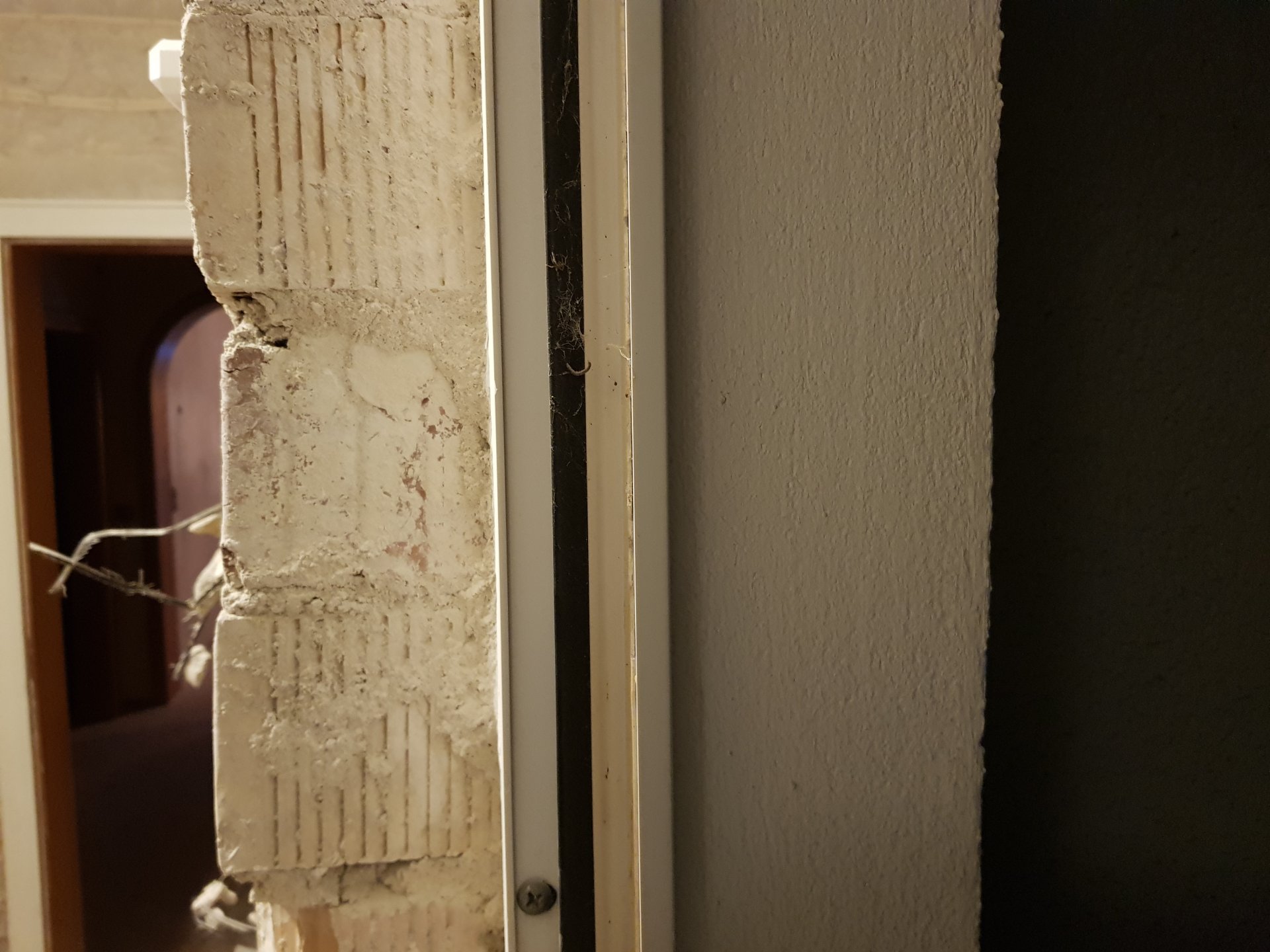

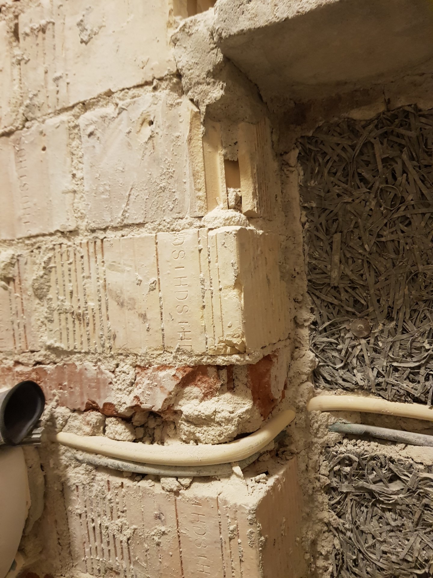

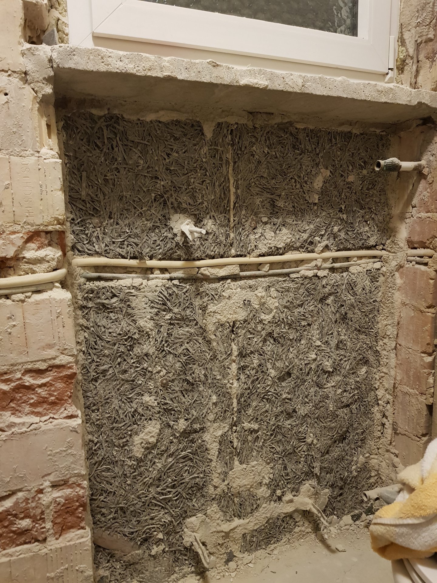

    war gestern in der Wohnung und hab mal Fotos von der Nische im Badezimmer gemacht. Wie Dick die Holzdämmplatte ist kann ich aber nicht sagen ggf. werde ich da heute oder morgen mal bisschen pröcklen und schauen ob ich das herausfinden kann.
    Die Außenwand ist 32 cm dick, komplett gemauert und hat noch keine neue Fassadendämmung bekommen (Ist sicherlich mal ne Sache für später die definitiv gemacht werden muss...).
    Wenn wir die Nische so lassen wie Sie ist und nur mit neuen Fliesen verkleiden bekommen wir dann dort Probleme mit Feuchtigkeit? Die Wand ist dort ja deutlich dünner als die anderen und dadurch vermutlich Kälter als die anderen Bauteile. Unsere Sorge gilt dann ob wir mit den Fliesen die Feuchtigkeit in der Wand halten.
    Bekommen wir Probleme wenn wir die Nische zumauern ohne die Dämmung zu entfernen? Der Wandaufbau wäre ja dann Stein - Dämmung - Stein eher suboptimal?

    Ist eine Sauerkrautplatte. Wird auch Holzwolleplatte oder auch mit dem zusatz "Zementgebunden" genannt. Ich finde sehr verwirrend bezeichnet, deshalb sag ich Sauerkrautplatte dazu. Wie ich finde noch heute ein sehr gutes Material.
    Ob die drin lässt oder nicht, spielt für mich ne untergeordnete Rolle. Wenn die Nische verschlossen werden soll, würde ich folgendes vorschlagen.
    Estrich sauber abtrennen und entsorgen. Die Nische mit Roten Ziegeln wieder ausmauern. Alternativ zum Ausmauern mit Blähtohngranulat (zementgebunden) auffüllen, natürlich vorher Abschalen. Kann man auch lagenweise machen. Blätongranulat und Zement sind billig und beständig, gerade im Bad.

    Wenn die Sauerkrautplatte drin bleibt, muss man die Steine klopfen. Ich würde sie deshalb raus nehmen, dann könnte ein ganzer Stein rein passen. (Tiefe sollte13,5cm haben) erspart arbeit, gerade beim mauern.
    Einschalen und ausgiessen, denke ich ist für den Laien etwas zu aufwendig, da gibts zu schnell nen "Bauch".

    Die Leitungen die noch da herlaufen sind Warmwasser (Ummantelt) und Kaltwasserleitungen für das Waschbecken links neben dem Fenster.
    Unter das Waschbecken ist auch der Durchlauferhitzer geplant (Damit wir den Verstecken können und dieser nicht mehr so im Bad hängt). Das Waschbecken bleibt auch an der Stelle. Zulauf für das Kaltwasser ist auf der Rechten Seite, die Leitungen dafür können aber dann natürlich unter putz gelegt werden wenn die wir die Nische ausgemauert haben.
    Heizung ist leider mit einer Zentrale für das ganze Haus, unsere Handwerker die das Bad sanieren, machen aber auch Elektrik/Heizung, der Chef der sich das Bad noch in der Ursprungsform angeschaut hatte meinte schon das man zum verlegen das Wasser aus der Zentrale ablassen muss, er meinte aber das es vermutlich (noch nicht Bestätigt) mehrere Leitungen gibt und er dann nur einen Strang ablassen muss, vielleicht kann ich mir später mal die Heizung anschauen im Keller.
    Also Platte raus, wand vor nässen (mehrmals) Mörtel drauf, stein Rein und wir sind fein raus? Heizungsrohre dann unterputz legen sollte ja dann auch möglich sein? Heizkörper soll auch links neben das Waschbecken also selbe Richtung wie die Wasserleitungen. Wasser ablassen ist natürlich wieder so ne Sache vor allem jetzt wo es kalt wird.. :/.
    Mal ganz davon ab, was für Nachteile (Außer natürlich das Wärme flöten geht) hätten wir wenn wir die Nische einfach belassen und einfach neu befliesen? Würde es da zu Problemen kommen im Bezug zum Taupunkt? (Wand ist da dünner und wird nicht voll beheizt).
