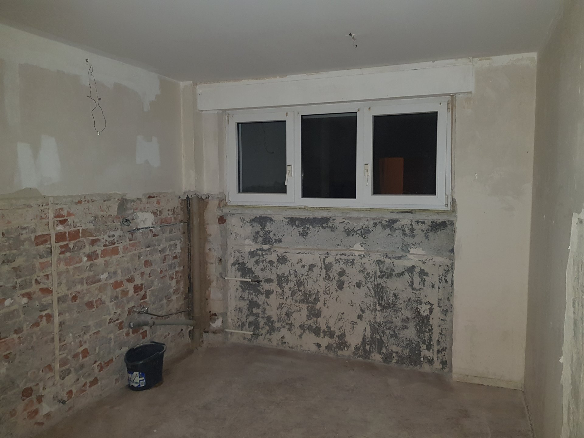

    Wenn's echt 30cm sind, dann ist es ein Verband aus 2DF und 3DF-Steinen. Das hab ich auf dem Foto nicht erkannt :e_smiley_brille02:, der Ausschnitt war zu klein.

    @Sergius wenn ich das richtig deute was du da oben "berechnet" hast würde der Taupunkt beim belassen der Platte und aufmauern tatsächlich deutlich in der Mitte der Wand liegen. Entfernen der Platte und zumauern ist also alternativlos, heißt für mich wenn wir zumauern wollen, muss die Platte weichen.
    Kann man den U-Wert der da berechnet wurde vertrauen? Wir müssen auf einer Seite noch die Fenster tauschen und wollten hierfür einen Energieberater beauftragen der uns ausrechnet wie gut der U-Wert der neuen Fenster sein darf (Wir wollten gerne 3-Fach Verglasung einbauen), aber hatten auch hier die Befürchtung die Fenster zu gut zu dimensionieren.
    @klappradl Der Fliesenleger meinte zu mir dass ich die Wand "nackig" machen soll damit er die Wand selber gerade verputzen kann damit die Wand schön gerade ist und er die Fliesen ordentlich legen kann, geplant ist eine Deckenhohe Fliesen.
    Die Fliesen die vorher im Bad waren, waren in Speis gelegt der circa 4 cm dick war, der musste einfach weg da wollten wir nicht nochmal drauf fliesen... der alte Kalkzementputz der im oberen Bereich war, war auch deutlich "dünner" als der Speisfliesenverbund...
  5. #25 simon84, 17.11.2021
    23.253
    6.895
    Energieberater ist generell eine gute Idee, aber das Fenster kann gar nicht gut genug sein.
    Was du brauchst ist ausreichende und feuchtigkeitsresistente Dämmung der Laibung und passende Lüftung und Beheizung im Bad !
    Plan dir gleich mal nen feuchtegesteuerten Ablüfter ein, idealerweise in der Nähe der Duschkabine.
    Die Wand da würd ich ehrlich gesagt nicht viel rumphilosophieren, wenn die eh wieder gefliest wird sehe ich da keinerlei Probleme, das bis zuf die Steine nackt zu machen und mit Ytong zu vermauern !

    Hi. Ich hab nichts berechnet. Und halte den U-Wert für unwichtig. Mich hat es nur mal interessiert was man so Serviert bekommt. Du kannst die Nische auch einfach ausfließen und auch beim Zumauern braucht die Platte nicht umbedingt raus. Es ist wie @PLeo schreibt: einfach Einfacher, weil im Ziegelmaß bleibst. Und solang die Sonne scheint, gibts auch keine Feuchteprobleme im deinem Wandaufbau.
    Aber gib nicht so viel auf meine Aussagen. Ich würde auch nie eine Dreifachverglasung einbauen (vielleicht wenn ich neben ner Autobahn wohn) und auch sonst was so Energetisch abgeht halte ich für fragwürdig (sprich: von sinnlos überteuert bis schädlich für die Bausubstanz). Ich würde z.b. nie Rigips- Ytong-Platten verbauen oder eine Raumhohe Kunststoffabdichtung im Bad (auch nicht im Duschbreich) Brauch ich auch nicht wenn ich Baustoffe habe die mit dem Wasser umgehen können... die Liste ist Endlos. Aber da gibts ja genug andere die dich "beraten" ;-)
    Was ich für wichtig halte ist der Schnitt des Estrich und dessen Entsorgung bevor es zugemauert wird. Sprich die Vormauerung auf die Rohdecke zu stellen. Und Baustoffe zu verwenden die mit der Feuchtigkeit klarkommen.

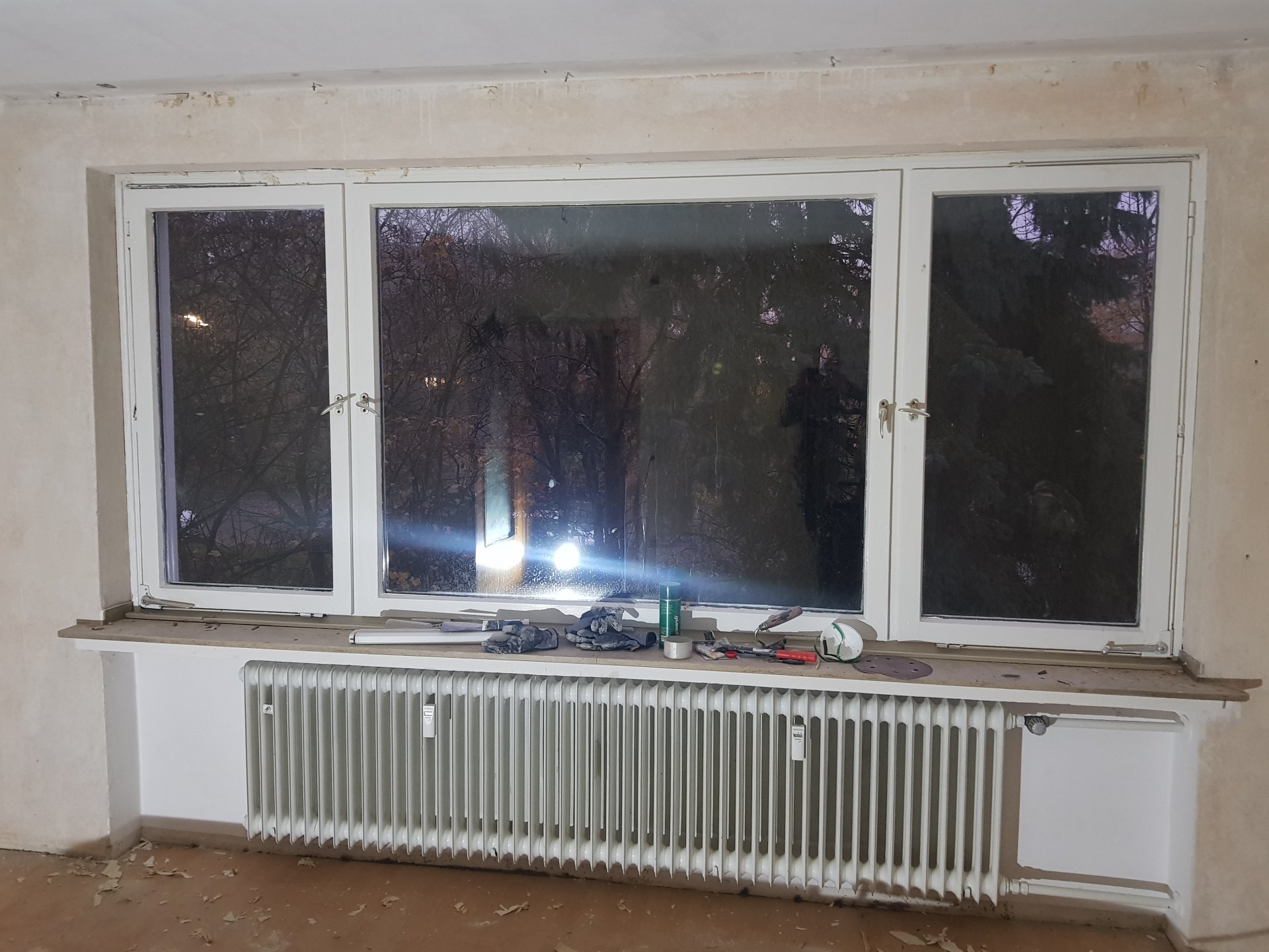

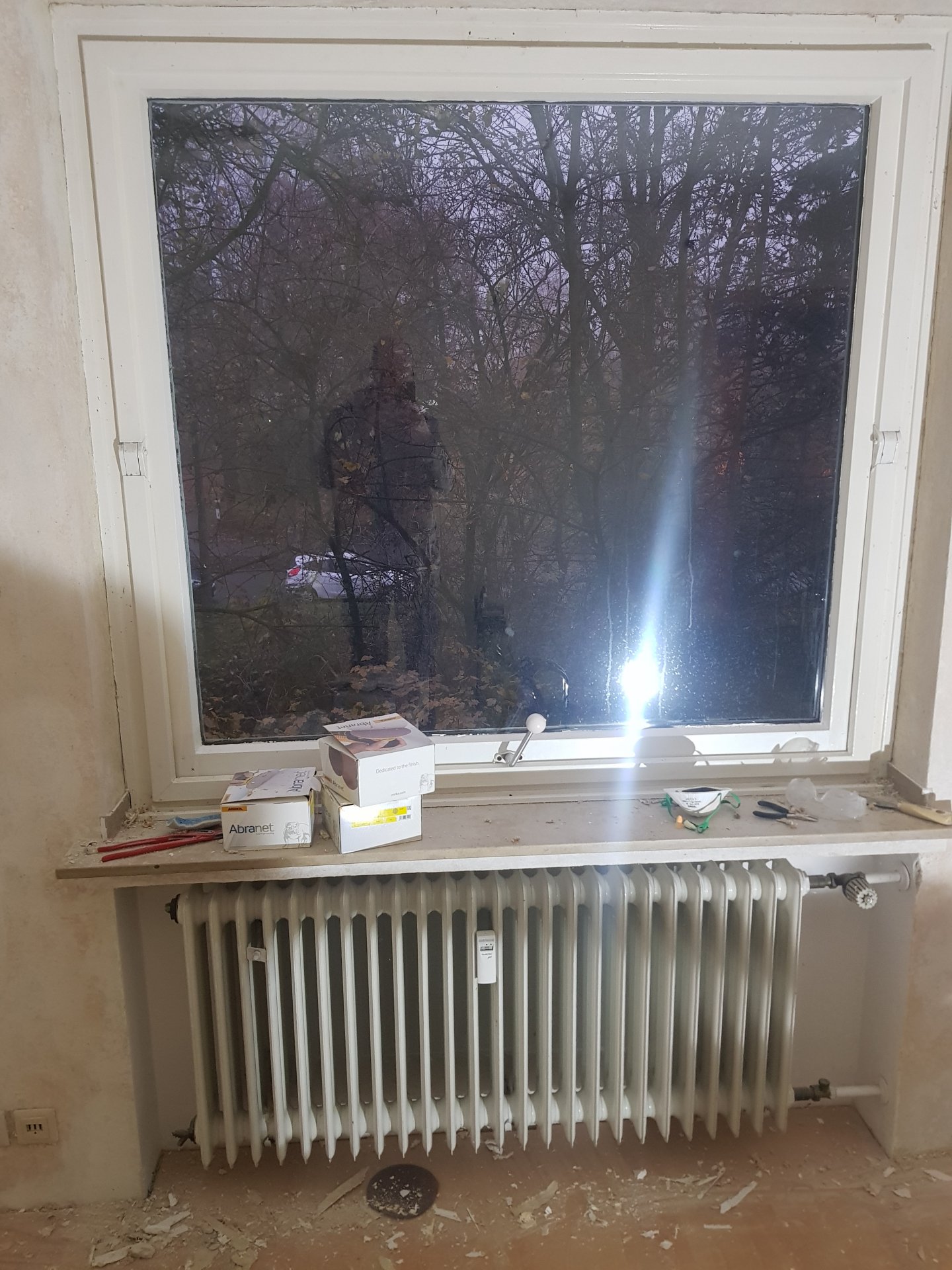

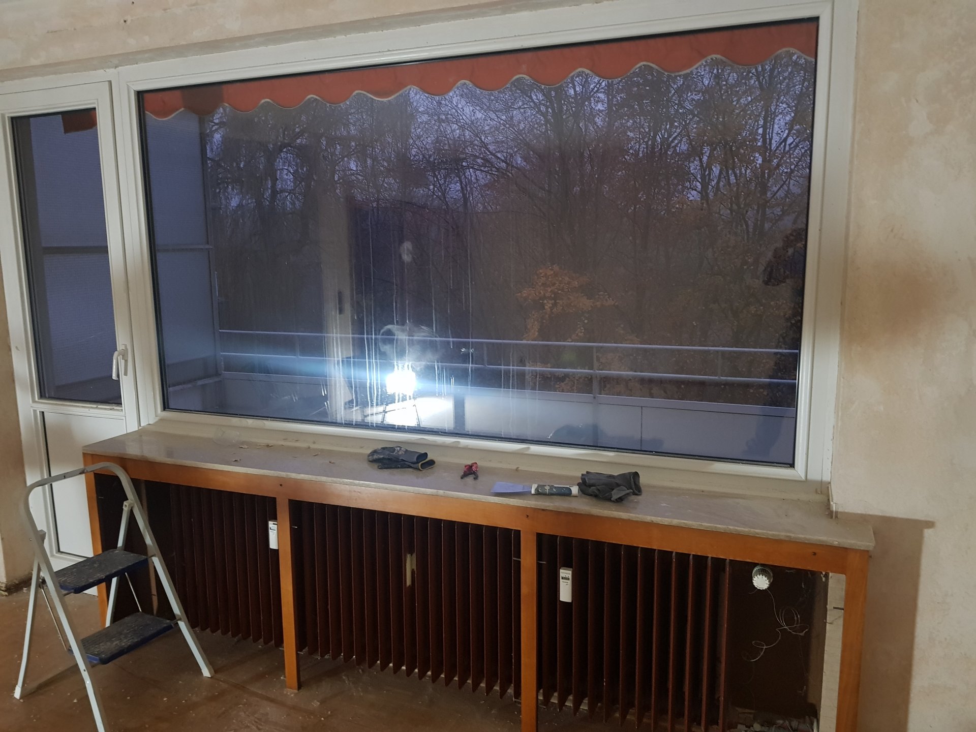

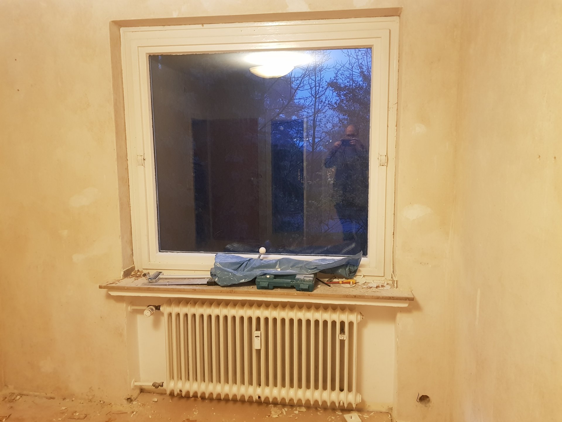

    Mal noch nen paar Bilder von den anderen Nischen die wir "beseitigen wollen", ich denke mal bei den teilweise großen Flächen lohnt sich der Aufwand oder? Wie wäre euer vorgehen hier, nach und nach damit nicht überall die Heizkörper demontiert werden und wir die Wohnung gar nicht mehr heizen? In der Küche ist der HK ja schon weg :D
    Haben das Gefühl das die Heizungen aber sowieso kaum arbeiten aktuell obwohl es sehr kalt geworden ist (wahrscheinlich heizen die Wohnungen über unter uns sehr stark.
    Wir würden die Heizungen gerne gegen Flachheizkörper tauschen, hab hier im Forum das Stichwort X2 von Kermi gelesen, sind die geeignet dafür? Oder haben wir dann vielleicht "zu wenig" Fläche im Gegensatz zu den aktuellen Rippenheizkörpern?
