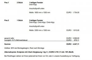

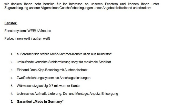

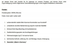

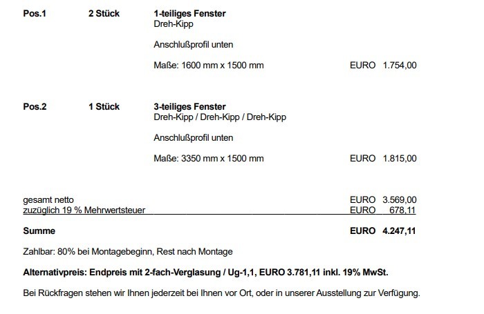

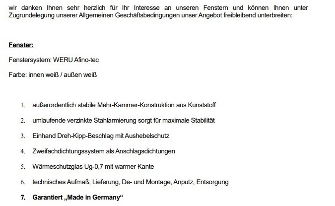

    @profil Moin,
    hab ein Angebot bekommen von einem Fensterbauer aus der Umgebung. War aber noch nicht vor Ort sondern nur ein Kostenvoranschlag. Hat durchweg gute Bewertungen und schon seit 20 Jahren hier in der Umgebung tätig. Deine Einschätzung zu dem Angebot? Warte aber noch auf ein paar weitere Angebot, auch von einer Firma die RAL-Zertifiziert(?) ist.

    Zu angeboten sage ich nichts....
    ....wenn ich die Firma kenne.
    ....wenn ich die Firma nicht kenne.

    Hab jetzt von einen anderen Fensterbauer ein Angebot bekommen mit dem vorherigen Hinweis dass er die Fenster nicht Kunststoff anbieten würde da es wohl schnell zu Problemen kommen kann aufgrund des Gewichts der Fenster. Die Firma hat mir die Fenster in Aluminium angeboten, die sind natürlich deutlich teurer, wobei wir hier auch "nur" von circa 2.500€ mehr sprechen. Vorteil bei den Fensterbauern ist das RAL Gütezeichen.
    Jetzt sind wir natürlich hin und her gerissen.. meint ihr die Extrakosten für ein Aluminium Fenster sind lohnenswert?

    Aluminiumfenster können, in der Regel, Deutlich Größer und schwerer gebaut werden als Kunststofffenster.
    Für ein 1 Flügeliges Dreh-Kipp Fenster Breite x Höhe 1,6m x 1,5m Dunkelfarbig (Außen,...) ist das Aluminiumfenster die Richtige Wahl.
    Ein 1 Flügeliges Dreh-Kipp Fenster Breite x Höhe 1,6m x 1,5m in Weiß ist als Kunststofffenster möglich....
    Von Rehau (Weru) gibt es mit Stahl Armierte Fenster Systeme aus Faserverstärktem Kunststoff die sich besser für Größere auch Dunkelfarbige Kunststofffenster eignen.
    Für alle Materialien und Beschläge aus denen Fenster gebaut werden gilt das die jeweiligen Systemvorgaben eingehalten werden müssen.
