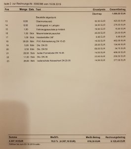

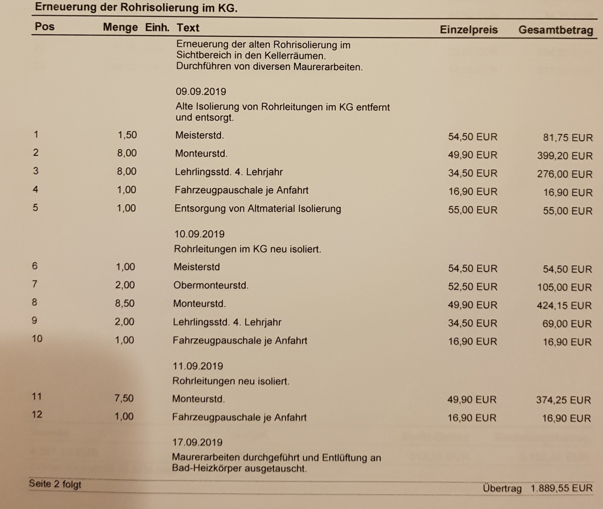

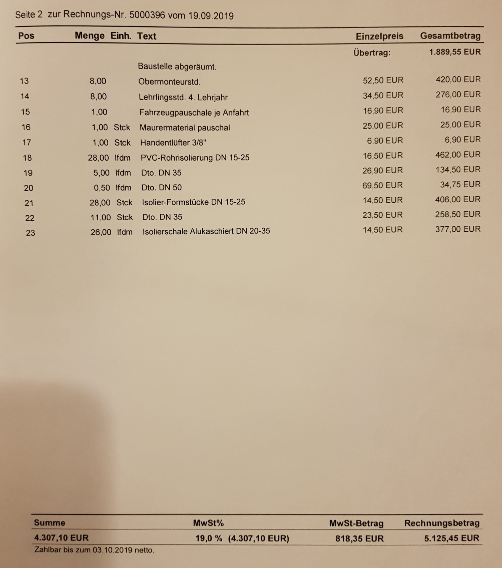

    30-35 EUR/lfm (netto) wäre so meine Vorstellung für Rohrdämmungspreise. Da reden wir dann also bei 23 m Rohrdämmung von etwa 1.000 EUR brutto (vielleicht von 1500 EUR bei Verwendung spezieller Dämmschalen bei den Ventilen).
    Vielleicht sollte dem EEE mal klar werden, dass er seine Pflichten gegenüber der Auftraggeberin und gegenüber der kfw erheblich vernachlässigt hat und dass für ihn sowas im Falle einer Anzeige bei der dena die Löschung aus der EEE-Liste bedeuten kann.
    Wenn der EEE den Auftrag für die Rohrdämmung erteilt hat und vorab gar kein Angebot vorlag und Ihre Mutter ein solches Angebot auch nicht unterschrieben hat, dann hoppla?! Hat der EEE denn Prokura für Ihre Mutter, dass er in Ihrem Namen Aufträge erteilen kann?
    Sind die Rechnungen alle schon bezahlt? Der EEE muss die Rechnung prüfen! Sind die Abgerechneten Mengen erbracht? Sind die Preise angemessen? Bin gespannt, wie er aus dieser Nummer wieder rauskommen will.

    ich habe es geschafft, an die Rechnung zu kommen. Es handelt sich nur um eine von insgesamt drei Rechnungen, die nicht im Kostenvoranschlag enthalten waren. Bisher wurde noch keine Rechnung beglichen, da ich bis zum 17.10. eine Fristverlängerung erwirken konnte. Ich wäre Ihnen für eine Rückmeldung sehr dankbar.

    Mein Bruder ist angereist und hat sich eingeschaltet. Er hat sich die Arbeiten angesehen und mit dem EEE sowie dem Heizungsinstallateur gesprochen. Wir lassen die Rechnungen jetzt anwaltlich prüfen. Der Heizungstausch von Öl- auf Gasheizung (Brennwerttechnik) hat mit Dämmung und Hydraulischem Abgleich fast 33.00€ gekostet. Dabei belaufen sich die Kosten des Hydraulischen Abgleichs (Verfahren B) mit Austausch von 15 Heizkörperventilen auf fast 4800€ (beheizbare Wohnfläche 170qm) und die der Rohrdämmung auf 5100€. Hinzu kommt noch der Austausch einer defekten Tauchpumpe und die Installation einer angeblich vorschriftsmäßigen Hebeanlage, was nochmal 4100€ beträgt.
