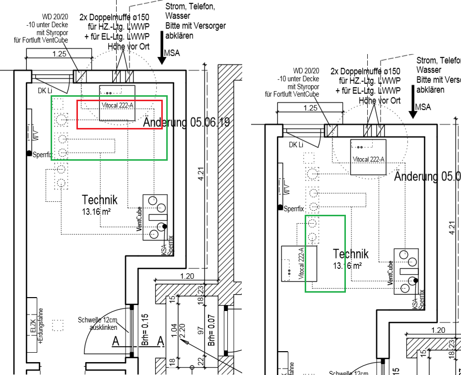

    wie haben folgendes Problem und zwar wurde bei der Planung der Lüftungs und Heizungsanlage deren gegenseitiger Platzbedarf nicht beachtet und entsprechend ist kann die Heizung aktuell nicht dort platziert werden wo sie hin sollte.
    Aktuell folgender Zustand
    - Geplant ist eine Luft/Wasser Wärmepumpe
    - Lüftungsrohre sind verlegt
    - Heizung noch nicht eingebaut
    - Noch kein Estrich

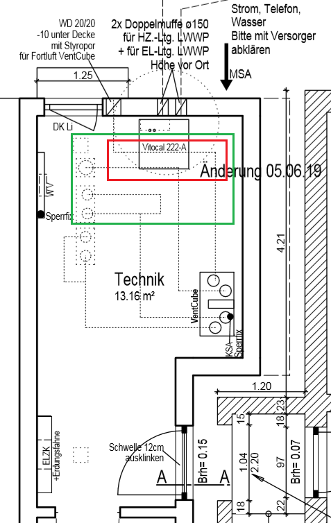

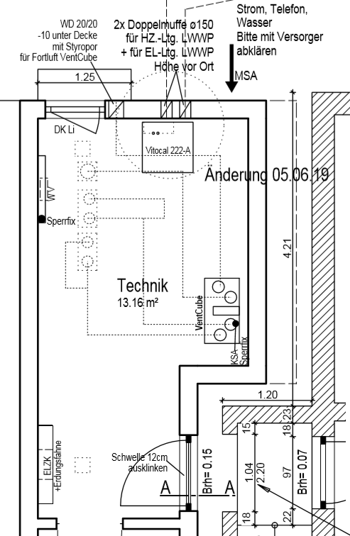

    Das ist hier der Ursprungsplan
    Hier habe ich mal die Problemstelle eingezeichnet
    Die Heizung ist ~190cm hoch, da hier nun die Lüftungsrohre drüber laufen ist da aber keine 190 Platz, schon gar nicht mit Podest oder Estrich. Direkt auf dem Rohfußboden würde gerade so gehen aber das würde ich gerne vermeiden wollen, zum einen um eine Entkoppelung sicherzustellen und zum anderen auch um die Dämmung darunter zu haben.
    Die Variante würde aber im Prinzip bedeuten dass nahezu alle Lüftungsrohre verlegt werden müssen (Planung Bauträger, Ausführung ich :) )

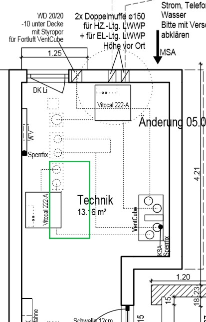

    Der Vorschlag vom Heizungsbauer war folgender:
    Hier müsste ich nur zwei Rohre leicht versetzen, die Deckenhalterungen könnten weitgehend bleiben, die Hauszuleitung müsste auch in keinem "S" verlegt werden um Filter und Zähler unterzubringen (wäre bei ursprünglicher Planung zu nah an der Anlage selbst).
    Durch den Vorschlag des Heizungsbauers würde die Leitung vom Außengerät zum Innengerät ~5m länger, die Zuleitungen ins Haus ~1m kürzer. Die Verbindung Außen und Innengerät ist wohl nicht über ein Kältemittel sondern Wasser, denkt ihr bei dem Vorschlag des Heizungsbauers leidet die Effizienz der Wärmepumpe merklich?
    Welche Variante würdet ihr (ohne Aufwandbetrachtung) bevorzugen?
    Gibt es irgendwelche konkreten Gründe wo ihr sagt geht gar nicht?
    Danke schon mal für eure Einschätzung
